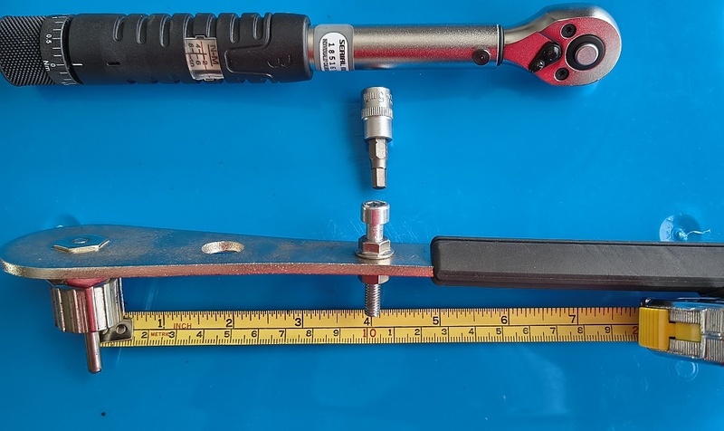

Vaak heb ik momentsleutel nodig die een hogere waarde hebben dan mijn kleine momentsleutel die ik gebruik voor de fiets.
Nu denk ik simpel, 100Nm is 1Nm met een hefboom van één meter er aan vast. Om de cassette vast te zetten moet die vast worden gezet met 40Nm en ten eerste zit op de sleutel geen Newtonmeter en zo heb ik op 10cm van de hartafstand een bout in hendel gedraaid. Eerst een gat geboord die iets kleiner was dan de diameter van de bout. In dat gat een schroefdraad gemaakt. Nog twee moeren erop en zo kan ik alles ook goed vastzetten.
Dit is dan het resultaat en ik stel dan 4Nm in op de momentsleutel en kan zo de cassette met ongeveer de juiste kracht vastzetten omdat de 4Nm * 10cm = 40Nm. Er zit natuurlijk een afwijking in omdat de moment sleutel niet exact 4Nm kan geven en zo wordt die afwijking ook met 10 vermenigvuldigd.

Dat lijkt me tricky. Straks draai je hem op 42Nm vast...

Je moment zit in de kop, niet in de staart. De hefboom maakt het makkelijker voor het aandraaien maar het moment blijft op dezelfde plek

Klopt en ik had dat het kon afwijken meegenomen. Je kunt binnenkort een zwaardere momentsleutel (40-210Nm)bij de Lidl kopen voor minder dan € 14,- maar hoe nauwkeurig zou die dan zijn?
Het is in ieder geval beter dan op het gevoel vastdraaien.

Niet dus, zoals Holk heel terecht opmerkt. Je draait straks iets met 4Nm aan en jij bent in de veronderstelling dat dat 40Nm is. Dan kan je dat op gevoel echt nog wel beter inschatten dan er een factor 10 naast zitten.

Cassette of crankas met 40nm is bij mij “vast -= vast”.

Dus die sleutel voor je casette heb je een inbus bout ingezet, en daar ga je een momentsleutel weer op zetten?
Nu heb ik beperkte mechanica achtergrond, maar als we gewoon naar eenheden kijken: je draait hem bijvoorbeeld met 4Nm aan, dat vermenigvuldig je met de 10cm, dan heb je nu dus 0.4Nm^2. En niet 40Nm.
En logischerwijs, als je de sleutel op je casette zet, en je trekt er loodrecht op de draairichting aan met je momentsleutel, dan staat er 0Nm op je momentsleutel, en draait dat ding wel gewoon vaster.
Nm is iets bij een rotatie. Als je een kracht met een bepaalde arm wil hebben om die rotatie te maken, dan heb je dus een Newton meter nodig, en niet een Newtonmeter meter. Oké dit wordt misschien alleen maar onduidelijker :+ . Maar ja, het klopt niet.
War veel beter werkt is een spline dop en daar de momentsleutel op. Dan heb je altijd 40Nm (of waar je de sleutel op instelt).
Nou is het bij een cassette niet van groot belang dat je met 40Nm de ring vast zet. De cassette moet goed vast zitten en tzt nog los gemaakt kunnen worden. In 30 jaar tijd dat ik deze cassette afnemer gebruik nog nooit een momentsleutel gebruikt om de cassette vast te zetten.

Leuke opgaven ;) : Maar Nm*cm is een druk (Nm^2)
Hier de oplossing
Je hebt een kracht F (je hand).
Afstanden:
• L1 = afstand van kracht F tot moment M1 (je momentsleutel).
• L2 = afstand van kracht F tot M2 (de boutkop).
M=FL (kracht x arm = moment)
F=M/L (F is gelijk)
M1/L1=M2/L2
M2=M1*L2/L1 (als je de afstand weet kan je het moment zo uitrekenen :henk )

Hoe is de kracht gelijk in zijn setup?

@Sissors
  • Je oefent één kracht F uit met je hand.
  • Diezelfde kracht F loopt via de hefboom door tot beide punten waar je momenten bekijkt (M1 en M2).
  • Er wordt dus geen nieuwe kracht toegevoegd bij M1 of M2. het is steeds dezelfde handkracht.

Dat is niet hoe een hefboom werkt. Plus dat het er dus helemaal vanaf hangt in welke richting de kracht wordt uitgeoefend.
Maar als jouw vergelijking zou kloppen, zou het moment wat overgebracht afhangen van waar je de momentsleutel vast hebt. Hoe zou dat werken? Immers de momentsleutel maakt het juist per definitie niks uit waar je hem vast hebt.

Ik weet niet precies hoe het werkt, maar dat maakt schijnbaar wel uit ... Moment sleutel moet je bij het handvat vasthouden
Chatgpt heeft er mooie theorieën over die het voor mij niet duidelijker maken. Ik ben ook geneigd om te zeggen dat het niet uitmaakt (en ik geloof chatgpt ook niet altijd)
Als je om andere bronnen vraagt komen er veel handleidingen

Sws overbodige discussie. Cassette gewoon stevig vast zetten, draaien tot de ring strak zit, 1 klein beetje verder tot je de tanden voelt klikken, 4-6 klikjes is voldoende. Gaat nooit onbedoeld los en toch fatsoenlijk uit elkaar voor nieuwe cassette.

Bij een click type moment-sleutel (welke de meeste van ons gebruiken) maakt het inderdaad uit waar je hem vast houdt. Het komt er op neer dat het GEEN rigide simpele staaf constructie is en dat maakt het wat complexer.
Deze video legt het uit:
YouTube: Why GRIP Position on Torque Wrenches MATTERS!
(Voor wie minder tijd heeft vanaf ca. 9:30 het belangrijkste.)
btw @mc_maarten druk is N/m^2 dus kracht gedeeld door oppervlakte...

Interessante video! Overigens blijft het wel dat het impact heeft dus, maar niet dat het 1 op 1 schaalt met de de lengte van waar je hem vastpakt! En zelfs als dat wel zo was, dan kan je dus net zo goed je momentsleutel direct gebruiken op je cassette door hem op verkeerde plaats vast te pakken :P .
Mijn inziens:
1. Werkt die hele stellage die voorgesteld niet wordt zoals gepland.
2. Is op gevoel prima
3. En anders koop je een momentsleutel die wel voldoet.

Als ik naar de video kijk dan zie ik hoe een het werkt. De positie van de hand en de lengte niet relevant omdat het alleen een kracht moet zijn die voldoende is om de weerstand in de koppeling te overkomen.
Je kunt de kop en binnendeel en het draai punt zien als een hefboom maar met net voor het einde een steunpunt. Je kunt dan met het korte einde van hefboom een zwaar object op tillen doordat lange einde van de hefboom de kracht na het steunpunt wordt vermenigvuldigd.
Bij de momentsleutel redeneer je dan vanuit het einde van hefboom naar de koppeling toe en zo hoef je dan ook niet zo'n krachtige koppeling te hebben omdat veel kracht bij het uiteinde via het draaipunt en dan een lange hefboom juist tot minder kracht kracht wordt omgezet bij de koppeling.
Dit is ook waarom het eerdere gewichten voorbeeld geen stand hield omdat je daar alleen maar naar streefde om genoeg kracht te zetten om de koppeling te overkomen. En zo waar je hand neerzet maakt niet uit zolang je maar genoeg kracht uitoefen om de weerstand van de koppeling te overwinnen. Daarom zijn de stangen van momentsleutel voor het vastdraaien van wielmoeren ook een stuk langer. Je moet langer hefboom hebben om je kracht menselijk gezien te kunnen leveren.
Wat ik wel belangrijk vind bij het gebruik van de sleutel is dat die moet klikken vanuit een beweging en niet uit opnieuw aanzetten omdat er gewoonweg meer frictie is vanuit stilstand. Daarom gebruik meestal bij een verticale rotatie een vinger die trekt aan de uiteinde i.p.v. met de hele hand. Dit omdat de pols voorkomt dat je een vloeiende beweging kunt maken tijden het roteren en zo weer opnieuw moet aanzetten.
Stop ik wel dan draai ik de bout iets terug en zet de sleutel zo aan dat ik wel in één vloeiende beweging de indicatie bereik.
ps. een langere hendel geeft ook ruimte om een langere interne hefboom te gebruiken en zo nog minder kracht op de koppeling te hebben. Je zou dan een standaard koppeling hebben en de lengte van de interne hefboom bepaalt de hoeveelheid Nm en het bereik.
Update: vanochtend dacht ik hoe is men tot een momentsleutel gekomen in deze vorm. Ik denk dan aan een stokweegschaal waar je een korte en lange zijde hebt en zo kun met lagere gewichten een groter gewicht wegen. Een momentsleutel is dan hele slimme doorontwikkeling van de stokweegschaal.
Door dit principe in een mechanisme te om te zetten maakt het resultaat reproduceerbaar zolang je maar na gebruik het instel deel weer op neutraal te zetten. Doe je dat niet dan zal de veer binnenin verkorten en zo niet meer de juiste druk uitoefenen op de koppeling.
Stel je heb een gewicht van 10KG maar jouw meetgewichten gaan maar 1KG. Je schuift dan het steunpunt zover naar links zodat er een balans ontstaat. De hefboom rechts van het steunpunt vermenigvuldigd die 1KG maal 10 en zo kun precies 10KG wegen. Als je dan een markering maakt waar dan de 1KG hangt en waar het steunpunt is dan kun je in de toekomst gemakkelijk 10KG afwegen.
