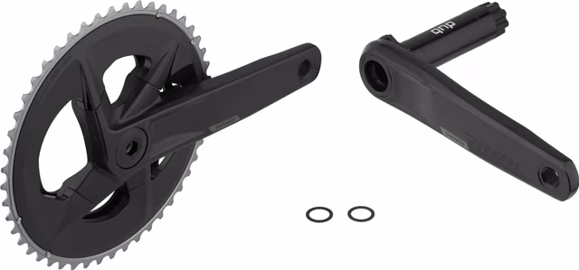

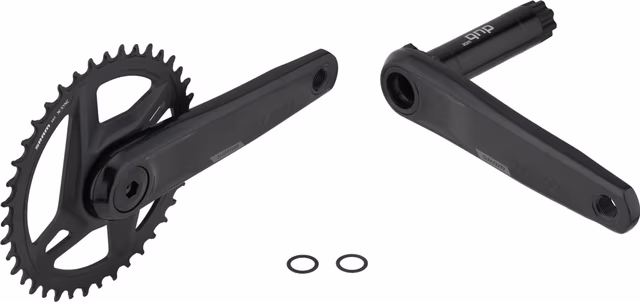

Mogelijk ga ik dit jaar een nieuwe build doen en ik ben al een beetje aan het rondneuzen over wat ik eventueel dan anders zou willen tov mijn huidige setup. Qua looks ziet een 1x op een racefiets er soms best cool uit, afhankelijk van welk blad er dan gebruikt wordt maar dit levert ook wat "beperkingen" op omdat je dan qua cassette een stuk groter moet dan de reguliere die je gebruikt bij een 2x setup. De stapjes worden wat groter.
Nu is het zo dat in ons kikkerlandje heel veel ritten gereden worden die doorgaans relatief vlak zijn. Ik rij nu met een 48/35 2x setup en achter een 10-33 cassette. Voor een 1x zou ik dan minstens wel een 48 willen behouden omdat een te klein blad dan weer uit verhouding raakt met de fiets. Voor een gravelbike of MTB is dat niet zo'n probleem maar voor een wegfiets is het wat karig :) Het hoeft ook geen Mads Pedersen setup te worden die een 56 blad gebruikt met een 10-46 cassette.
Bij SRAM, dat wordt het sowieso, hebben ze een paar opties voor een 1x waarbij de Rival 1 het meest interessant is qua prijs en ook looks (vooral zwart). Echter als ik ga zoeken dan kan ik deze alleen in een wide DUB variant vinden. Dit waarschijnlijk omdat het op MTB gebruikt wordt of in gravelbike frames waar meer tireclearance nodig is en er dus een wide dub gebruikt wordt. De bevestiging is dat de as van de crankset vastzit aan de nondrive side en de driveside dus een directmount heeft voor het kettingblad.
Nu zat ik te denken: kan ik dan niet van een normale Rival crankset, die ook de as aan de nondrive heeft zitten, dit deel gebruiken en dan aansluiten op de driveside van de Rival 1. Dan heb ik de directmount optie beschikbaar met een volledige Rival crank en hoef ik niet direct hele dure andere varianten te kopen.
Dan zou het dus deze driveside worden van de Rival 1:
Afbeeldingslocatie: https://www.bike-components.de/assets/p/i/640x480/3cbcef8b226a4d76.avif
Met de nondrive van de normale Rival:
Afbeeldingslocatie: https://www.bike-components.de/assets/p/i/640x480/15cadb28fb6e3d15.avif
Dat is geen hele gekke gedachte toch?

orange.x schreef op dinsdag 27 mei 2025 @ 14:37:
Dit kan dan uiteindelijk gecombineerd worden met bijv een blad als dit:
De Wide variant zorgt voor een meer gunstige kettinglijn bij een 1x set up en heeft niet veel te maken met de breedte van je bracket. Afhankelijk van je bracket, gebruik je de juiste spacers die mee geleverd worden, zodat het geheel op de juiste plek komt tov jouw bracket. Dat staat allemaal in de manual en online in het joetoep kanaal van SRAM.
Je hoeft dus niet te mixen
Een Force crankstel biedt je wel meer flexibiliteit in de toekomst. Je kunt zo switchen naar 2x door het toevoegen van een spider + 2 kettingbladen. Bij Rival kan dit niet.
EDIT: Bij Rival kan dit wel als de uitgangspunt een Rival 1x is. Dan kun je een spider er op leggen om om te bouwen naar een 2x (wel een Wide voorderrie nodig dan).
Vwb de kettingblad, je zou eerst moeten kijken hoe vaak je de 35 nu wel of niet gebruikt icm jouw huidige cassette, voordat je star naar de 48 kettingblad kijkt omwille van het uiterlijk. Als je jouw binnenblad nooit gebruikt op je racer, go for it. Anders moet je toch even rekenen wat voor jou gunstiger is.

ElGreco schreef op dinsdag 27 mei 2025 @ 15:15:
Als ik een videootje bekijk dan is de spindle van de DUB Wide toch wel echt 5mm breder. Als in heb je dus meer spacers nodig, eventueel aan de driveside, om die afstand te overbruggen. Het bottombracket verandert inderdaad niet. Dat de spindle breder is heeft dus te maken hebben met de plaatsing van de tandwielen, van een 1x, tov het frame dat je dat dus inderdaad wat breder wilt hebben. Maar in principe had ik het volgens mij dus wel goed. De vraag daarna is dan alleen, red je het wel met een normale DUB + 1x kettingblad icm het frame... Het ligt dus een beetje aan combinatie van frame + gekozen 1x tandwiel waaruit blijkt of het past of niet en wat dat doet met je kettinglijn inderdaad.
Wat je zegt over die switch van 1x naar 2x met een Force tov een Rival.. Wat ik wel zie is dat zowel de Rival als de Force gebruik maakt van die directmount. Maar misschien zit ik hier dan inderdaad ook mis, maar het lijkt er dus wel op dat die rival driveside crank met directmount ook voorzien kan worden van bijvoorbeeld de Force spider.
Dit is de "spider" / tandwiel dat als vervanger geldt voor de normale Rival 1

orange.x schreef op dinsdag 27 mei 2025 @ 15:43:
Als ik een videootje bekijk dan is de spindle van de DUB Wide toch wel echt 5mm breder. Als in heb je dus meer spacers nodig, eventueel aan de driveside, om die afstand te overbruggen. Dat kan inderdaad te maken hebben met de plaatsing van de tandwielen, van een 1x, tov het frame dat je dat dus inderdaad wat breder wilt hebben. Maar in principe had ik het volgens mij dus wel goed. De vraag daarna is dan alleen, red je het wel met een normale DUB + 1x kettingblad icm het frame...
https://r2-bike.com/SRAM-...ival-X-Sync-1-speed-black
Als je dat vergelijkt met de spider / tandwiel vervanger voor de Force dan is dat volgens mij dezelfde aansluiting:
https://r2-bike.com/SRAM-...-DUB-Direct-Mount-2-speed
Je hebt gelijk en je hebt gelijk.
1. De breedte van de as is anders (breder bij Wide inderdaad). Dit vang je op met spacers.
2. Ik zat in mijn hoofd met de andere kant op: Rival van 2x naar 1x. Dat gaat niet. Maar van 1x naar 2x, als ik naar de spiders kijk, wel.
Als je een normale as gaat gebruiken met een kleinere kettingblad (42 of kleiner), zal het los lopen (meestal :P) . Maar met de beoogde 48, zal je toch het interwebs moeten induiken om te kijken of er anderen zijn met jouw frame en jouw beoogde combi. Of zelf trial and error doen. Maar bij een mispeer, kost dit onnodig extra geld.
Kleine toevoeging: Als je van 1x Wide naar 2x (in dit geval dus met een Wide as) wilt, moet je ook een Wide voorderrie hebben.
