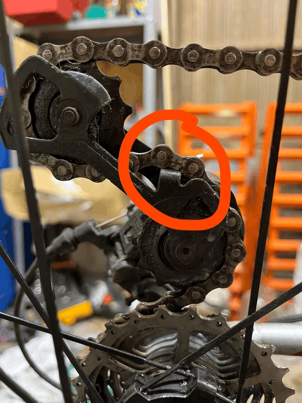

waarschijnlijk deze klassieke fout, zelf ook weleens gedaan:
Afbeeldingslocatie: https://tweakers.net/i/LuGCqHkbZA1bZk1bf1430SsAZbY=/x800/filters:strip_exif()/f/image/I1wcnao6EOAxSKzI0f5YjCvI.png?f=fotoalbum_large
als er geen spanning op de kooi staat, lijkt het logischer om de ketting aan de verkeerde kant van het nokje te doen, je merkt het pas later :)

Prulleman schreef op zaterdag 15 maart 2025 @ 19:46:
Dat dacht ik ook maar nooit aan gedacht onderweg. Waarschijnlijk gewoon niet goed opgelet, s’avonds laat moet ik zulke dingen ook gewoon niet doen :X
Ik vraag me wel eens af hoe vaak mensen met dit probleem bij een FM aankloppen :)
Zelf heb ik het ook wel eens gehad hoor.
Heel herkenbaar. Vorige week voor het eerst mijn ketting eraf gehad en gewaxed. De volgende dag fietsen, ik denk die maakt wel veel lawaai, ik wist dat het net na het waxen altijd wel iets meer geluid maakt maar zo… tot ik mijn nichtje tegen kwam, die zei meteen ik weet het al dat heb ik ook gehad. Haha
