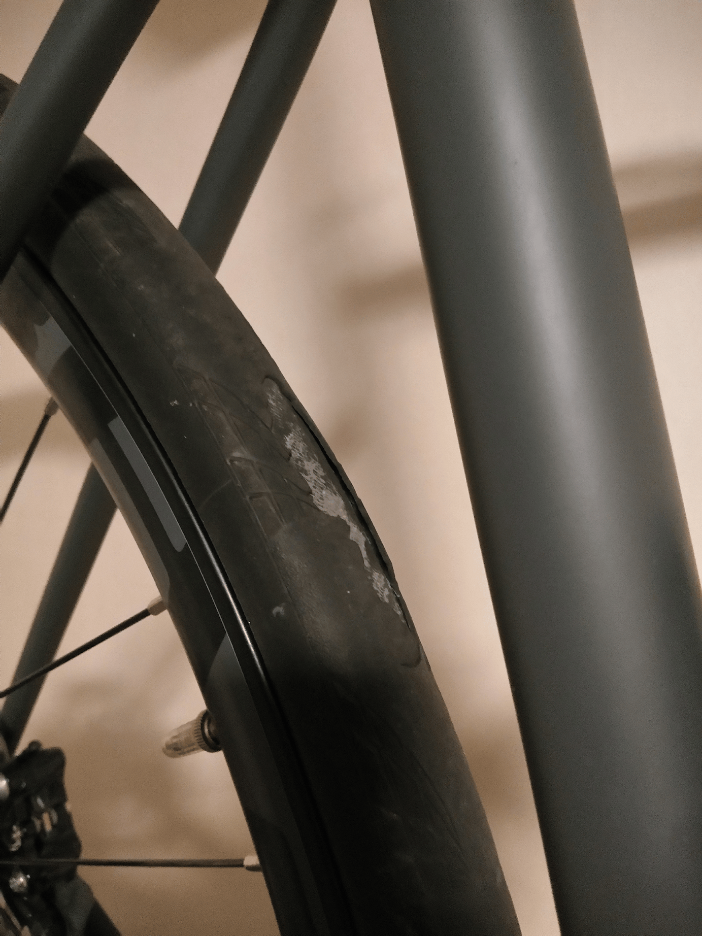

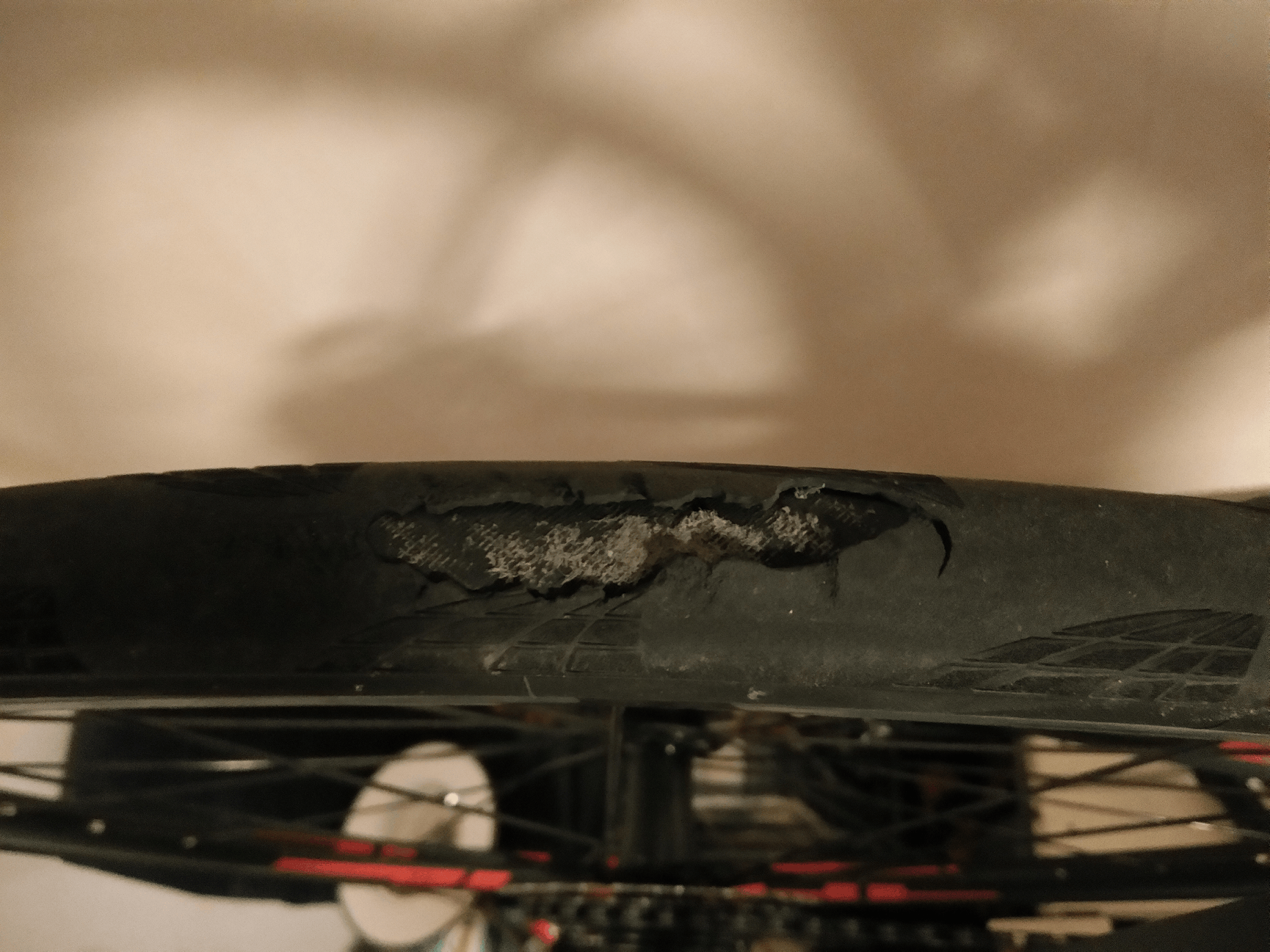

Even een hele andere vraag, want ik heb geen powermeter :D
Op 11 september heb ik een Continental Grand Prix 5000 gekocht en om mijn achterwiel gelegd. Daarna 2 ritten gedaan van 246 en 10km (op 20 en 21 september, sindsdien niet meer gefietst) en nu heb ik het volgende:
Afbeeldingslocatie: https://tweakers.net/ext/f/M9kr1O0BS7aeavgJIJF0k7gn/thumb.pngAfbeeldingslocatie: https://tweakers.net/ext/f/o5j9HupgjYMnOsIO7KspZJ47/thumb.png
Tijdens de ritten niets gemerkt, maar vanochtend viel het me ineens op (fiets hangt in huis aan de muur). Ik weet dat ik 1 keer wat harder heb moeten remmen en m'n achterwiel kort blokkeerde, maar dan nog lijkt me dit extreem? De vraag is dus of dit normaal is, of dat er al iets mis was met de band?

Het lijkt meer een hap uit de band dan een plek die is veroorzaakt door hard remmen. Mee terug naar de winkel.

Wow, daar zou ik mee terug gaan ja. Al zou je er 3000km mee gefietst hebben, daar mist gewoon een heel stuk rubber :o

Tjebakka schreef op donderdag 3 oktober 2019 @ 09:51:
BreadFan schreef op donderdag 3 oktober 2019 @ 09:54:
Okay, thanks! Ik heb de winkel al gemaild, maar ik dacht toch maar even een sanity check doen :)
  • Ypuh
  • Laatst online: 21:55
Die band is wel klaar ja. Eerste indruk is ook geblokkeerd wiel, maar het zou niet mogen gebeuren dat met één remactie er zo'n grote hap uitvalt.
Heb je al even gegoogled of meer mensen hier tegenaan lopen?

Ypuh schreef op donderdag 3 oktober 2019 @ 10:01:
Nog niet gegoogled nee, ik heb de band gekocht omdat hij hier en op de website van de verkoper goed aangeschreven staat en daar heb ik niets gelezen over dit soort schade. Mijn vorige band (Conti Grand Sport Race SL) heb ik ook wel eens geblokkeerd, vaker en zwaarder, daar zag je niets aan. Maar die is uiteindelijk stuk gereden op een stuk glas :'(

SayWhatAgain! schreef op donderdag 3 oktober 2019 @ 09:49:
[Afbeelding][Afbeelding]
Wij hebben ook al eens een setje banden gehad waarbij de laagjes delamineerden na korte afstand gereden te hebben. Die werden zonder probleem onder garantie vervangen. (Daar zaten dus luchtbellen tussen.) Ik kan me goed voorstellen, dat je met zo'n luchtbel, en een blokkerend wiel, zomaar een stuk rubber kunt verliezen. D

Ik heb er ook net 2 5000's op liggen, waarvan ik laatst (toen ik mijn fiets weg zette) ook zag dat er een paar putjes in zaten. Misschien net 200km mee gefietst. Dit ziet er wat extremer uit, dus zou er wel mee terug gaan.

blokkeren is nooit goed voor banden, maar 1 keer blokkeren en een totaal van een paar 100 km is echt te weinig om een band af te moeten schrijven, dus zeker mee terug!

Raznov schreef op donderdag 3 oktober 2019 @ 10:11:
Die hele kleine ronde putjes zijn de slijtage indicatoren he. Als die weg zijn moet je nieuwe bandjes monteren ;)
Plekken van @SayWhatAgain! lijken me ook productiefouten, zelfs bij volle slip / blokkeren krijg je niet zo veel schade

Holkers schreef op donderdag 3 oktober 2019 @ 10:23:
Yes, dat is bekend, maar dit waren toch putjes die daar net even van af lagen (iets meer naar de buitenrand).

Productiefout inderdaad, kan gebeuren. Ik rij ook al jaren op deze banden en dit soort problemen nooit gehad terwijl ik me ook best wel eens verrem. ;)
Wat wel interessant is, is hoe hiermee wordt omgegaan in het kader van garantie, dus laat even weten hoe het af loopt :).
Ik had iets gelijks met mijn GP5000 achterband. Na ca 2000km ook een stuk canvas zichtbaar. Kan mij geen rem actie herinneren met blokkerende achterband. Maar gewoon vervangen maar vond het ook erg snel. Heb ik bij de 4000's nooit last van gehad.
De band wordt zonder problemen omgeruild :)
Hopelijk gaat de volgende langer mee.
