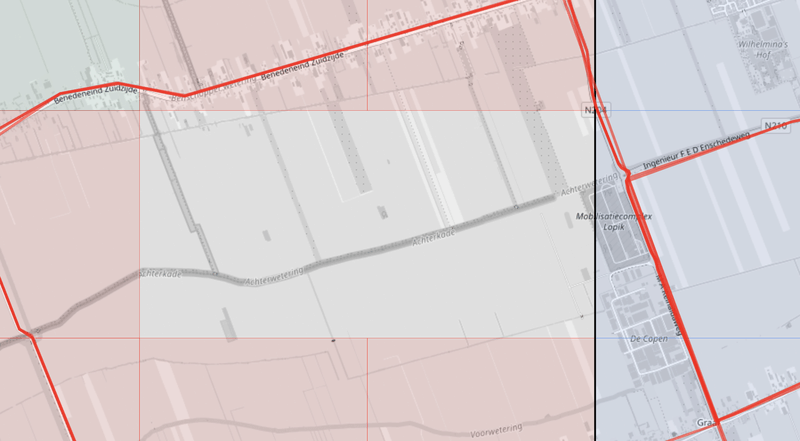

Reginas schreef op dinsdag 27 augustus 2024 @ 11:22:
Wel degelijk een handige tip. Als je inzoomt op het gebied waar je je begeeft, worden de watertappunten getoond. En dat zijn er zeker meer dan 8 in heel Italië.
Haha, niet echt heel duidelijk :o
Grappig is dat als je bovenin bij landen kijkt er ook 8 staat bij Italie en 400 bij Frankrijk.
https://www.strava.com/athletes/2323035

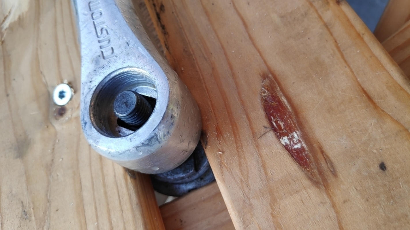

Het verhaal gaat verder. Na veel vloeken heb ik de trapas eruit gekregen en alle onderdelen losgekregen.
De maat is intussen duidelijk.
127mm, frame 68 en binnendiameter net geen 35mm (oftewel 1,37inch). Dat alles lijkt een standaardmaat te zijn.
https://www.bycicle.net/n...m-d-el-8234170508291.html
Deze zou dus moeten passen.
Mocht ik zou gewoon nieuwe lagertjes kunnen vinden is dat ook een optie.
De oude recycleren is geen optie meer denk ik. De lagers zagen er zo uit:
Afbeeldingslocatie: https://tweakers.net/i/SS5yudJubHTIkR0Xr1qWb9RATfE=/full-fit-in/4920x3264/filters:max_bytes(3145728):no_upscale():strip_icc():fill(white):strip_exif()/f/image/zqDeSWujMuY17oJoflb8qU9E.jpg?f=user_large
Iemand nog suggesties hoe ik de twee trapper af de as moet krijgen? Het kreng spant zo hard dat ik de draad gestript heb tijdens het verwijderen...
Ik heb ook al de vriezer geprobeerd en dan gewoon hard hameren.
Afbeeldingslocatie: https://tweakers.net/i/i7nM_wv0jR6RqwSRQNj0ciuHh50=/full-fit-in/4920x3264/filters:max_bytes(3145728):no_upscale():strip_icc():fill(white):strip_exif()/f/image/RrSyavq0PJVkxnZLZqlwbACO.jpg?f=user_large
Grootste prioriteit is nu iig die trapper loskrijgen. :(

Joindry schreef op dinsdag 27 augustus 2024 @ 19:50:
1: Als je goed kijkt zit er schroefdraad in, daar kan je een “poelietrekker”* indraaien.
*weet niet of het in dit geval ook zo heet.
2: als je hem er uit wil tikken met een hamer. Nu ligt hij op hout, dat veert. Dus is de kracht die je inbrengt met je hamer “weg”. Dus leg hem op iets dat niet veert.
  • joker1977
  • Laatst online: 21:15
joker1977
Tweakert
Brander erop en beuken ?
  • Joindry
  • Laatst online: 22:34
Joindry
- I'm afraid I can't do that -
mhr-zip schreef op dinsdag 27 augustus 2024 @ 20:19:
Het is dus die draad die ik vandaag gestript heb met een cranktrekker. Ik ben geen beer, dus ik veronderstel dat het materiaal wat broos was.
Een bankvijs heb ik iig niet. Maar op locatie kan ik die wel gebruiken.
Warmte of koude? Ik deed al de -32° vriezer. Zet metaal niet net uit bij warmte?
  • nrg
  • Laatst online: 22:09
nrg
Ik zou inzetten op nachtje of 2 in de IMAL zetten, dan idd alles afkoelen en vervolgens de crank verhitten (zodat as krimpt door kou en crank uitzet door hitte). En dan spanning erop zetten en vervolgens gaan tikken met een hamer.

nrg schreef op dinsdag 27 augustus 2024 @ 20:55:
Inderdaad, tikken met een hamer en een botte beitel, of iets dat daarvoor kan doorgaan. En wat WD40.

  • mhr-zip
  • Laatst online: 23:08
nogeeninlog schreef op dinsdag 27 augustus 2024 @ 21:27:
Geen IMAL met WD40 vergelijken aub :+
IMAL werkt vaak echt goed.
(warmte en koude ook trouwens).

@Joindry heb je niet een bankschroef waar je hem in kunt klemmen?

Joindry schreef op dinsdag 27 augustus 2024 @ 20:40:
Vaak is bij dit soort dingen de boel vastgeroest/geoxideerd en dat maakt het zo moeilijk om het los te krijgen. Op het moment dat je het verhit zet de boel inderdaad uit, maar daardoor "breekt" ook de fixatie van het geoxideerde metaal. Als je daarna de boel weer laat afkoelen is het vaak een stuk makkelijker om de boel los te krijgen.

joker1977 schreef op woensdag 28 augustus 2024 @ 08:46:
Vaak is bij dit soort dingen de boel vastgeroest/geoxideerd en dat maakt het zo moeilijk om het los te krijgen. Op het moment dat je het verhit zet de boel inderdaad uit, maar daardoor "breekt" ook de fixatie van het geoxideerde metaal. Als je daarna de boel weer laat afkoelen is het vaak een stuk makkelijker om de boel los te krijgen inderdaad.
Helaas is de draad al uit de crank getrokken, maar met een hamer en gericht geweld kun je die as er nog wel uit krijgen.
Aluminium zet meer uit bij temperatuurverschil dan ijzer.
Door de koude zal het aluminium alleen vaster om het staal krimpen.
Wanneer je de crank verhit, zal deze meer uitzetten dan de as, en kun je deze er mogelijk uit slaan met een hamer. Je zult de crank daarbij wel goed moeten ondersteunen met een materiaal dat niet mee geeft (en de klap absorbeert).
Ik heb deze wel eens gebruikt op een crank met beschadigd / matig draad... dat werkte toen goed... maar mijn ervaring is ook maar een sample van 1 natuurlijk :)

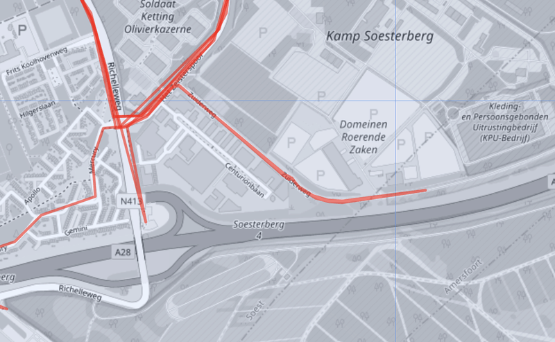

Leaguer schreef op dinsdag 27 augustus 2024 @ 09:45:
Nu we het toch hebben over militaire terreinen. Iemand nog een tip voor Kamp Soesterberg? Gewoon even onder de slagboom door duiken (Zuiderweg)? Met de auto over de A28 telt natuurlijk niet...
Ik ben op zondag ochtend gewoon onder die 2 slagbomen doorgegaan. Je hoeft ook maar een piep stukje en je hebt hem al. Ongeveer 10 witte strepen op de weg (even goed natellen op satelite mode).
Verstand op 0, vriendelijke zwaaien naar alle camera's en gaan met die banaan :)

ik heb een groter probleem al jaren met dit stukje
Afbeeldingslocatie: https://tweakers.net/i/l4XiziaPGTd8HFZEWtjyy3JbRKA=/800x/filters:strip_exif()/f/image/E6drsn3iwIdne9dugMDp2PcL.png?f=fotoalbum_large
Ik denk dat het enige wat ik kan doen is toch een stuk gaan wandelen ofzo, want het *schijnt* dat je daar kan wandelen

bonzz.netninja schreef op woensdag 28 augustus 2024 @ 11:53:
Niet even bij de Zuiderhoeve naar binnen fietsen om te vragen of ze nog verse melk hebben?
https://www.google.nl/map...yMy4wIKXMDSoASAFQAw%3D%3D
Volgens Komoot en Strava heatmaps loopt er inderdaad gewoon een pad helemaal langs die achterkade. Vraag me eigenlijk ook af of je dat niet gewoon kan fietsen.
  • BreadFan
Hier kun je het pad wel in denk ik?
  • Hielko
Voor wat betreft je grotere probleem: gewoon een route bij de boer achterom plannen.
Als je wordt aangesproken geef je je navigatie de schuld. ;)

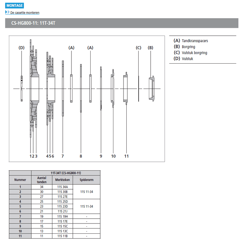

Even een vraag: ik heb mijn standaard 11-28 105 R7000 cassette omgewisseld voor een 11-34 ivm aankomende bergen. In de doos zat een extra spacer. Is dit noodzakelijk om te gebruiken? De standaard cassette had geen spacer. Heb de nieuwe cassette gemonteerd op een DT Swiss 350 hub/naaf en de cassette wiebelt niet. Stukje gefietst ook prima. Maar begin toch wat te twijfelen of toch die spacer er niet tussen hoort.
Spacer moet er inderdaad op, als eerste. Bron: RTFM :
Afbeeldingslocatie: https://tweakers.net/i/FwP6AYukZnfUWZfYWOtgS8ZqDHY=/x800/filters:strip_exif()/f/image/cQM3jQ3VpLMY6Bo9yCEZKUK6.png?f=fotoalbum_large
  • pdukers
Is afhankelijk van de freehub die je hebt. Voor Road freehubs heb je de low spacer nodig, voor MTB freehubs niet.
Zie de notice op pagina 8 van de manual: https://si.shimano.com/en...001/DM-RACS001-03-ENG.pdf
Mijn race fiets kwam standaard met een 11-34 cassette en had de spacer niet.
  • Shadow_Agent
  • Laatst online: 23:11
Shadow_Agent
Do { Ping } while ( LOL )
God ik voel mij dom :$
Bedankt @joker1977 voor de handleiding! Staat er super duidelijk in inderdaad. Ik ga de spacer er tussen plaatsen :)
-edit- snap alleen niet waarom de 34 een spacer nodig heeft en de 28 niet? Zijn de kransjes dunner ivm gewicht ofzo?

Shadow_Agent schreef op woensdag 28 augustus 2024 @ 19:57:
Ja, de 34-11 cassette is eigenlijk een MTB-cassette, gemaakt voor een iets smallere MTB-body.

joker1977 schreef op woensdag 28 augustus 2024 @ 20:51:
@Shadow_Agent daaraan toevoegend:
als je de handleiding bekijkt voor 11-28 en 11-34, dan tel je in beide 3 spacers.
Alleen zijn dat bij 11-28 drie "sprocket spacers" (A) en bij 11-34 twee (A) plus één "low spacer" (D).
De 11-34 heeft dus niet "een spacer nodig" (immers: beide drie), maar de spacers zijn anders ingedeeld. ;)
Blind :+

Ik heb de CS-HG700 @TheTinusNL die heeft 4 spacers + dus die low spacer ;) de 11-28 heeft ook 4 tussenspacers maar geen low spacer. Naja, mysterie opgelost en voor mij geldt: RTFM :+
Hoe dan ook: net de cassette eraf gehaald en met de spacer teruggezet. Voor de volledigheid nog even de 28 er op gezet ter vergelijking en met de spacer zit de 34 een stukkie beter! 😉

TheTinusNL schreef op woensdag 28 augustus 2024 @ 21:25:
Tja, is net hoe je er naar kijkt. De spacer die je er als eerste op doet bij de 11-34 is beduidend dikker dan een "sprocket spacer" en dat is omdat de cassette gemaakt is voor de iets smallere Shimano MTB-freehub.
Als je de 105-uitvoering neemt van de 11-34 (CS-HG700-11) dan komt die zelfs met 5 "sprocket spacers" én die vulring/spacer die je als eerste op de body gooit.
De persoon in kwestie kwam van een 11-28 cassette en dat is geen MTB-freehub compatible cassette, dus je mag gerust aannemen dat hij een Shimano 11-spd road-freehub heeft en dus die "extra" vulring nodig heeft.

Shadow_Agent schreef op woensdag 28 augustus 2024 @ 18:45:
Het zit toch op zo'n plastic hulpstuk? Ik heb bji die 11-34 de hele rambam zo op de hub geschoven. Mét die spacer dus. (Al had ik vooraf al wel gelezen dat die spacer erbij zit) Of zitten de cassettes tegenwoordig ook in volledig papieren doosje? Want dat hulpstuk was van plastic.

Mistraller schreef op woensdag 28 augustus 2024 @ 22:24:
Ja klopt, zat op dat plastic ding :P maar ik had die spacer dus bewust weggelaten omdat die met de 28 ook niet gebruikt werd.

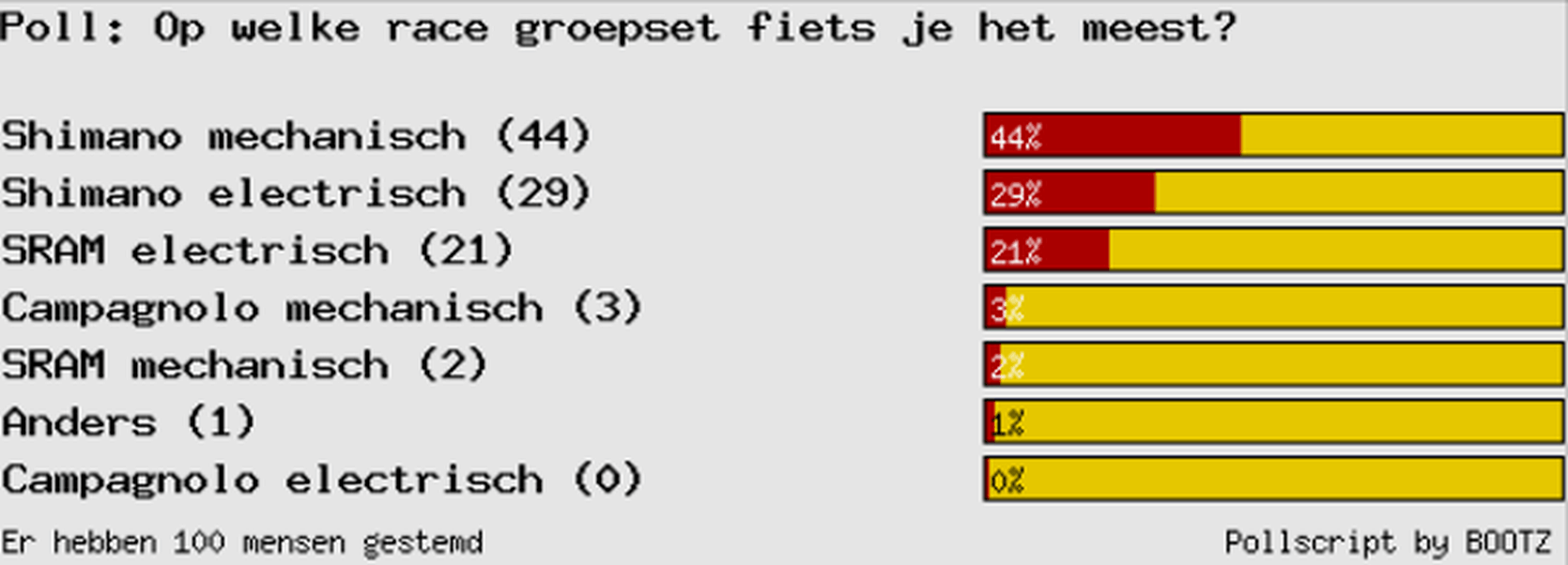

Ik vroeg mij af hoe de verdeling hier zit op tweakers dus bij deze :)
Poll: Op welke race groepset fiets je het meest?
Shimano mechanisch
Shimano electrisch
SRAM mechanisch
SRAM electrisch
Campagnolo mechanisch
Campagnolo electrisch
Anders
Afbeeldingslocatie: https://poll.dezeserver.nl/results.cgi?pid=406710&layout=2&sort=prc
Ook een poll maken? Klik hier
Edit: er gaat iets mis met het updaten van het plaatje maar Hier kan ik iig de resultaten zien.

  • Tinusvolkel
  • Laatst online: 23:22
Shadow_Agent schreef op vrijdag 30 augustus 2024 @ 13:03:
Ik zie de poll nu helemaal niet meer? Had al gestemd trouwens ;)
Hij is er nog gewoon een pagina terug :)
Afbeeldingslocatie: https://tweakers.net/i/vbkIjZryYEYkJNARiOwfnvtpOIY=/full-fit-in/4000x4000/filters:no_upscale():fill(white):strip_exif()/f/image/2qcFMtWuQqANhZsXbG58xh8X.png?f=user_large
Nu 100 stemmen, Shimano gaat ruim aan kop, maar het verschil met het modernere electrisch schakelen is veel kleiner, dus is SRAM de laatste jaren flink terrein aan het winnen bij de fietsende tweaker?
