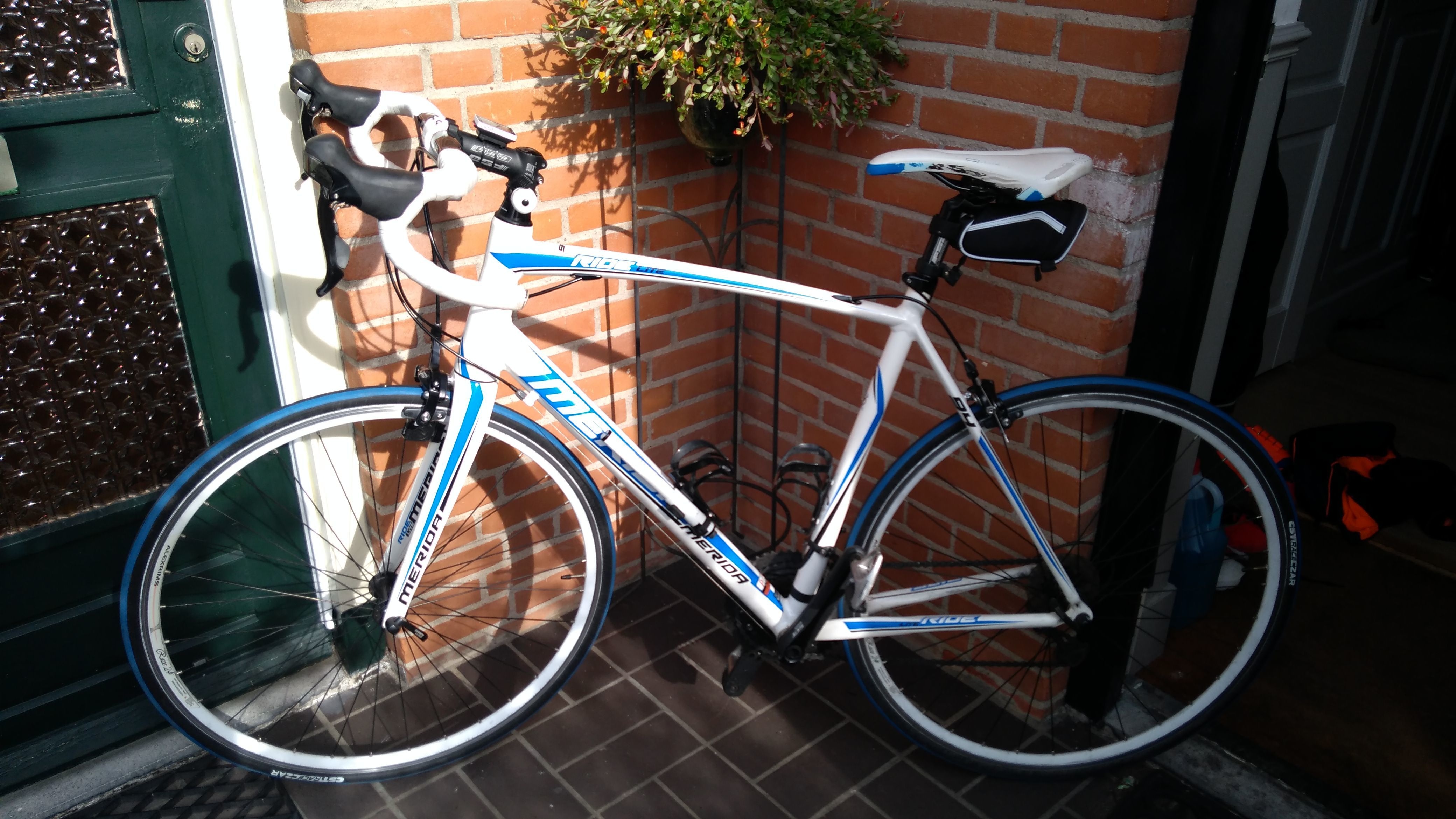

Nog even me beginners fietsje showen :+
Afbeeldingslocatie: https://tweakers.net/ext/f/HNimU2YQCyL3gQKgJXO3QNAH/full.jpg

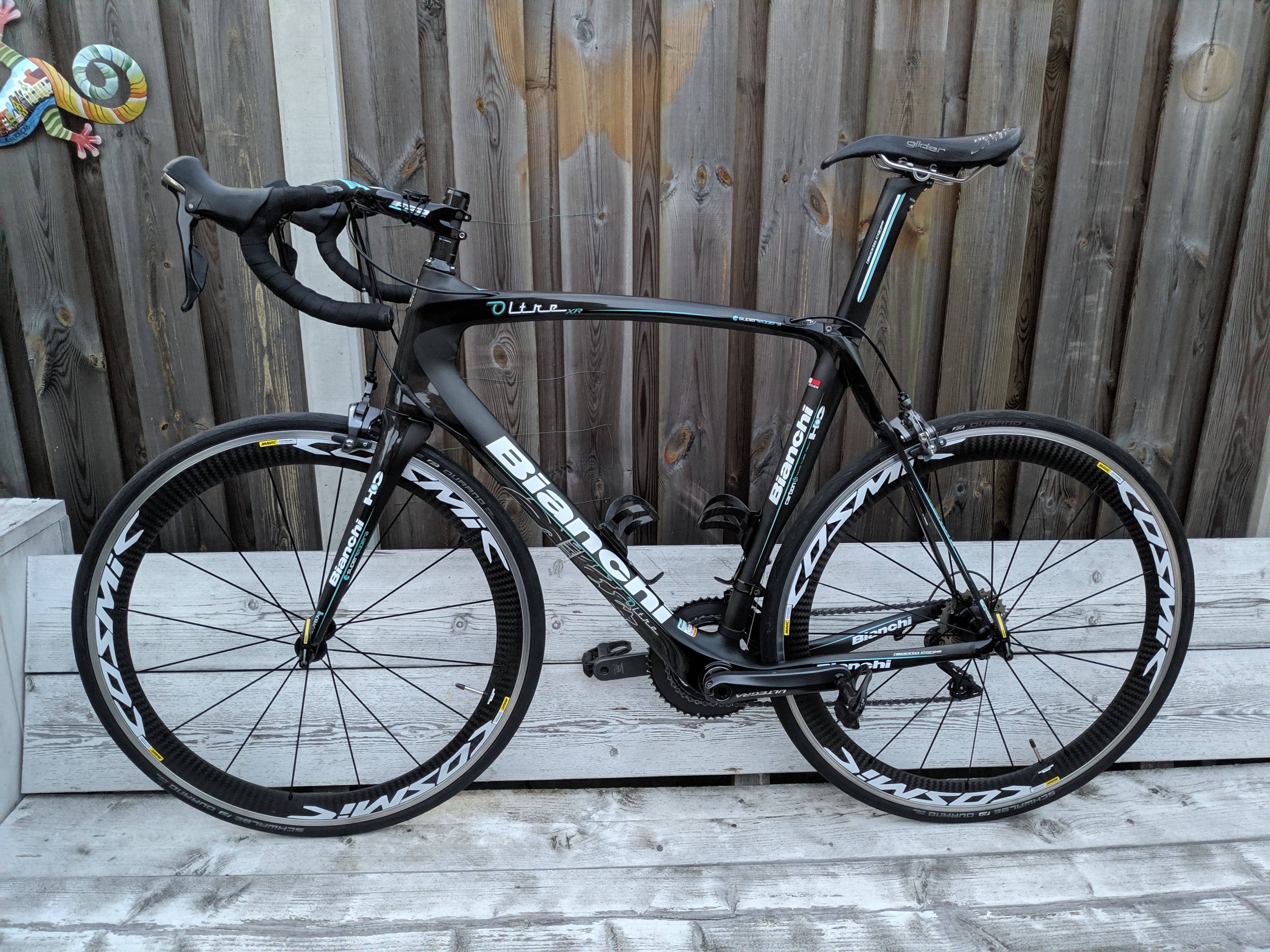

  • Raznov
  • Laatst online: 06-07 13:28
Na wikken en wegen uiteindelijk 2 weken terug een Bianchi Oltre XR overgenomen via MP. Moet het eea aan gebeuren maar dat gaat wel lukken. Afgelopen weekend de Herfst Route van Ermelo gereden, 80 km, nog 30 aan vast geplakt. Heerlijke fiets en een flinke upgrade over mijn Koga Roadwinner 105 van 10 jaar oud :D.
Afbeeldingslocatie: https://tweakers.net/ext/f/ph2mhpY1leNZzXohfvtWG6Rv/medium.jpg
Moet de crankbladen en cassette nog vervangen en dan nog even kijken wat ik ga doen met het stuurlint. Zit zelf te denken aan een zwart + celeste lint.
Strava & Untappd - Do not combine!
