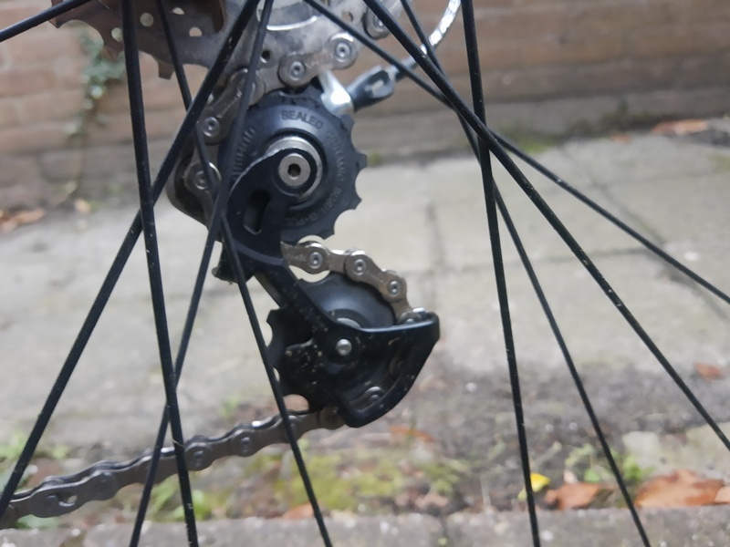

Gisteravond heb ik de wielen, cassette, ketting en grote kettingblad vervangen van mijn fiets. Maar het loopt nog niet zo soepel als het was.
Ik heb het idee dat de combinatie van dit achterwiel + cassette zorgt voor een iets andere positie tov hoe het was aangezien mijn ketting nu lichtjes de voorderrailleur raakt op de allerkleinste versnelling.
Daarnaast heb ik mijn twijfels of de cassette die ik heb geplaatst misschien te groot is. Ik had 25 als grootst en deze heeft 28t als grootste blad.
Ik heb een oude Dura Ace achterderailleur (kleine kooi) uit de 7800 serie en in de handleiding vind ik het volgende:
Afbeeldingslocatie: https://tweakers.net/i/kXdNOFr0Gbiy6ycuuUV77Isf2Dk=/full-fit-in/4000x4000/filters:no_upscale():fill(white):strip_exif()/f/image/NZBtzvn2ipBIL6nmtLm59D1c.png?f=user_large
Wat wordt hier bedoeld met totale capaciteit en grootste tandwiel?

Owios schreef op dinsdag 11 juni 2024 @ 14:21:
https://tweakers.net/i/kX...tLm59D1c.png?f=user_large
Waarschijnlijk ga je opnieuw moeten afstellen. Zeker als de hub van je nieuw wiel van een ander merk is.
Over grootste tandwiel enzo:
- Grootste tandwiel is het grootste wat er in je cassette mag zitten officieel volgens Shimano. Hier zit wat marge op, dus 28 zal niet ineens alles slopen.
- Totale capaciteit is hoeveel tanden verschil (hoeveel ketting je gebruikt) de derailleur kan hebben zonder dat je hem teveel uitstrekt, of dat hij helemaal dubbel plooit. Hier moet je het verschil tussen je 2 voorbladen optellen bij het verschil tussen grootste en kleinste tandwiel van je cassette. Dus als je een standaard dubbel rijdt (53-39) en een 28-11 cassette hebt: 14+17=31.
- Volgens de aanwijzingen is deze derailleur enkel geschikt voor een klassieke dubbel (53-39) aangezien een compact meer dan 14 tanden verschil heeft. Een van de redenen waarom ik vroeger met een 50-36 rond reed.
[ Voor 0% gewijzigd door Chaot op 11-06-2024 15:19 . Reden: Ik kan niet tellen... ]

Chaot schreef op dinsdag 11 juni 2024 @ 15:16:
Bedankt voor de duidelijke uitleg, dit kon ik niet opmaken uit de handleiding. Ik heb wel een compact en nu dus een 11-28 waardoor ik op een totale capaciteit van 33 uitkom. Dit is wel iets meer dan de genoemde 29. Zou dit nog binnen de marges vallen?
Derailleur zit aan je frame, en cassette aan je wiel. Als de afstand tussen je frame en cassette veranderd is door bijv andere naaf/body dan moet je dus cable tension, èn de H en L schroef van zowel voor als achter (een beetje?) bijstellen. De B tension alleen als je een heel andere cassette hebt, denk niet echt nodig van 25 naar 28.
Ik heb op mijn oudere fiets met een cup/conus naaf en QR met vulringen (shims) zitten klooien tot ik zonder afstellingen kon wisselen met 3 wielen. 3x10 en velgrem dus redelijk wat marge ook.
Een andere fiets met remschijven en steekas kan ik wisselen van wiel zonder de derrie of remmen aan te passen, dat was out of the box zo dus dat was erg fijn.
28T gaat nog wel passen vermoedelijk maar kijk even of je derailleur/ketting nog een kleine S laat zien als je voor op grote blad zit en achter op je 28T. Kettinglengte moet je altijd in de gaten houden als je grotere bladen monteert. Ook al gebruik je de combi normaal niet, je wil geen ellende als je het per ongeluk toch doet.

  • Owios
  • Laatst online: 02-10 15:57
Mistraller schreef op dinsdag 11 juni 2024 @ 17:14:
Valt dit nog onder een kleine S? Onderstaande foto is voor grote blad achter 28T.
Afbeeldingslocatie: https://tweakers.net/i/naHRlo0wztMCKSzoknZh5qtU_5I=/x800/filters:strip_icc():strip_exif()/f/image/MXeymDMscW24MBgrCY7nt74q.jpg?f=fotoalbum_large
Hier is het voor kleine blad en achter 28T. Ik heb het idee dat het derailleurwieltje wel heel dicht op de cassette zit.
Afbeeldingslocatie: https://tweakers.net/i/Ytc6R4GpmCdthww106A2wfN8FVM=/800x/filters:strip_icc():strip_exif()/f/image/8LtAA1mDX5gp6y9a25Cws5K2.jpg?f=fotoalbum_large
Afbeeldingslocatie: https://tweakers.net/i/aVxLujotw7FjYy7AS8sV9IgD5X4=/x800/filters:strip_icc():strip_exif()/f/image/LPbAAkD1yeeqT4AcweUToH50.jpg?f=fotoalbum_large
Als ik de ketting nog 2 schakels inkort wordt de afstand groter, maar weet niet of groot groot dan nog mogelijk is.
Ik was er al bang voor dat ik opnieuw moet gaan afstellen. De limitscrews van mijn voorderailleur zijn dolgedraaid. iemand hier nog tips voor om deze eruit te krijgen?

  • Mistraller
  • Laatst online: 00:07
Owios schreef op woensdag 12 juni 2024 @ 11:47:
krapjes maar zou zeggen dat het net kan omdat het natuurlijk in de praktijk niet echt voorkomt dat je deze combi rijdt.
Klopt, dan zou je de B-tension iets kunnen verstellen. Kettinglengte speelt idd ook wel mee want die kooi trekt er ook aan.
Dolgedraaide limitscrews is wel tricky, dan heb je kans dat de ketting eraf dondert als je cabletension niet perfect matched. Je kan toch wel een beetje druk uitoefenen aan de achterkant? Desnoods met de derrailleurkooi zelf, maar ik meen dat je erbij kan aan de achterkant.
Ketting niet inkorten. Wel je B-screw aandraaien dat de afstand naar je cassette groter wordt
