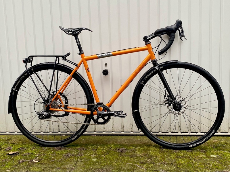

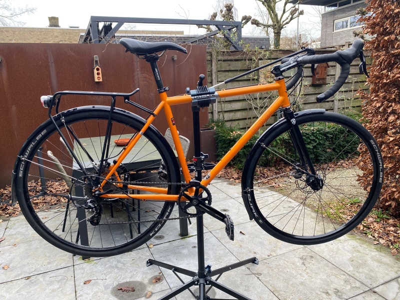

Afgelopen week heb ik een fiets gekocht voor woon-werk-ritjes en een occasionele gravelrit. Het is een oranje Genesis Day One, die door de vorige eigenaar helemaal zelf is opgebouwd. Toen ik een proefritje maakte, was ik echt verbaasd over hoe soepel alles liep (wielen, aandrijflijn, alles!).
Afgaande op de foto's van de advertentie dacht ik al te zien dat het voorblad vervangen moest worden en dat bleek inderdaad het geval. Het zekere voor het onzekere genomen en een nieuwe crankset besteld. Een crankset vervangen was al een nieuw avontuur, maar toen bleek halverwege ook nog dat het bottombracket niet compatible was met de nieuwe crankset. Oeps, geen rekening meegehouden. Van die houten stoven van vroeger weten we allemaal dat een sterretje (of in dit geval een vierkantje) niet in een rondje past, toch?
Halverwege de klus een snel ritje gemaakt naar Mantel waar gelukkig de juiste bottombracket + bijpassende gereedschap op voorraad was. Vervangen van de bottombracket en crankset was echt een fluitje van een cent toen we eenmaal het juiste gereedschap hadden. De ketting die erop lag bleek behoorlijk uitgewoond, dus die hebben we ook vervangen. Tot mijn grote verbazing kregen we de missing link niet met gereedschap en niet met brute kracht vastgeklikt. Gelukkig had ik nog een 10-speed missing link in de voorraad liggen en die liet zich wel soepel monteren.
Vervolgens was het tijd voor een hele grondige poets- en smeerbeurt, waarbij we ook het zadel hebben vervangen. Er zat een Selle SMP Extra op en die hebben we vervangen voor een Selle SMP Full Carbon. Een beetje overkill voor een woon-werk-fiets wellicht, maar met een volledig carbon zadel heb ik hopelijk nooit meer een soggy zadel + bijpassende soggy broek.
Voor:
:strip_exif()/f/image/9SMFe6Ps93NzqDB2gOjnanDX.jpg?f=fotoalbum_large)
Na:
:strip_exif()/f/image/xA5q0wBB4Vb8JJndVqg6T0ED.jpg?f=fotoalbum_large)
Ja, leuke klus. Op de foto's komt de lak helaas niet goed tot zijn recht. In werkelijkheid is het metallic oranje met een fijne gouden schittering. Nu alleen nog de puntjes op de i zetten: bidonhouders bevestigen, zadelpositie optimaliseren, op enkele strategische plekken framebeschermende stickers plakken en een ringslot bevestigen (sorry puristen, maar ik wil langer van mijn nieuwe fiets genieten dan alleen vandaag!).
Specificaties:
- Genesis Day One (bouwjaar ca. 2012)
- Sram Apex 1x10 42T (170mm) + 11-34 cassette
- 3T stuur + stuurpen
- Chris King headset
- Paul chainkeeper
- Hope Evo Pro 2 naven, velgen onbekend
- Mechanische schijfremmen
- Selle SMP Full Carbon zadel
- Shimano PD-GR400 Platform pedalen
- Schwalbe Kojak banden
- Racktime bagagedrager + SKS bluemels met mudguards

Leuke fiets, die kojak's zijn ook heerlijk comfi en nog redelijk vlot.Reginas schreef op zondag 11 februari 2024 @ 16:51:

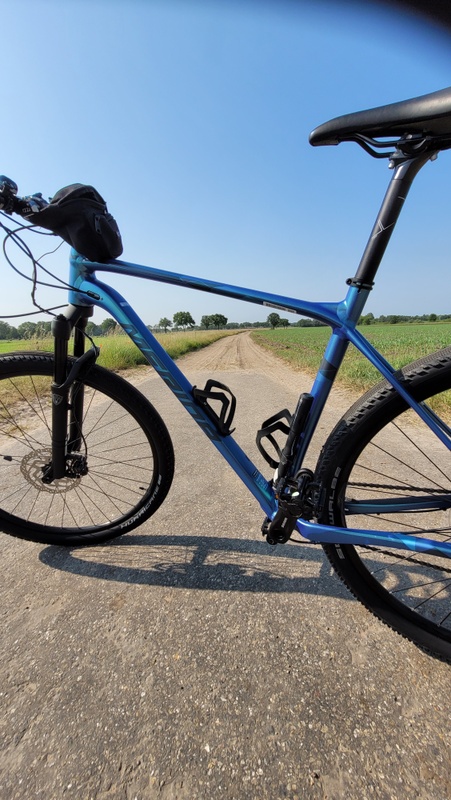

Ik rijd momenteel op een mountainbike met wegbanden. Ik ben echt een mooi weer fietser en ben alleen op verharde wegen aan het rijden.
Is het, ondanks de wegbanden op de mtb, een interessante keuze om er een racefiets bij te nemen? Gaat hier verschil inzitten qua beleving en plezier. En hoe zit het qua tegen de wind in fietsen t.o.v. van een mtb?
Huidige fiets: Merida big nine met Hurricane banden.

Dat hangt er vanaf waar je plezier uit haalt... Als jij gewoon relaxed een stuk wilt toeren, voldoet je mtb prima toch?flugelisoke schreef op woensdag 14 februari 2024 @ 15:09:
Qua wind.. ja je zit op zo'n mtb niet echt aero. En hoe meer aero je zit, hoe minder je last hebt van de wind. Verder is vering natuurlijk behoorlijk wat energieverlies, dat heb je normaal gesproken op de weg helemaal niet nodig.
Maar nogmaals, als jij gewoon lekker wilt toeren en je hoeft geen 28 km/u gemiddeld te fietsen, dan hoef je natuurlijk helemaal niet over te stappen.
Daar heb je een punt, wat ik wel vaak lees is dat je op een racefiets makkelijker eenzelfde tempo kunt rijden, en makkelijker lange stukken rijdt zonder echt vermoeid te raken. Ik zie alleen nog niet waar hem dat nou in zit.Giel schreef op woensdag 14 februari 2024 @ 15:22:
Wat ik een voordeel vind van de racefiets ten opzichte van een mtb of fitnessfiets, is de vorm van het stuur. Meer handposities mogelijk, waardoor het gemakkelijker is om van positie te veranderen om bepaalde lichaamsdelen iets te ontzien tijdens het fietsen.flugelisoke schreef op woensdag 14 februari 2024 @ 15:29:
Niet zozeer het tempo vasthouden. Wel ietsje natuurlijk, want je hebt minder last van wind vanwege de meer aero houding, de gemiddelde racer is ook een stuk lichter dan een MTB dus omhoog scheelt wat, en na een bocht aanzetten scheelt. Dus het is wel wat makkelijker om en iets harder te gaan dan op de MTB, en om dat tempo beter vast te houden.flugelisoke schreef op woensdag 14 februari 2024 @ 15:29:
Je hebt wat @Reginas ook zegt, wat meer mogelijkheden om je handen kwijt te kunnen (in ieder geval zonder dat het gevaarlijk wordt omdat je geen remmen bij je handen hebt...). Dat kan wat meer comfort bieden.
Maar uiteindelijk is het gewoon in beide gevallen fietsen, verwacht niet dat je opeens met gemiddeld 33 thuis komt als je nu 21 rijdt op de MTB. En op een MTB (zeker als je geen noppenbanden hebt) kun je ook flink doortrappen, het is niet alsof het een vrachtwagen vs Ferrari is
Exact expert nodig?
Misschien dat het naast wat al genoemd is ook zit in aan de klikpedalen. Dan kun je ook een trekbeweging maken als je voet omhoog beweegtflugelisoke schreef op woensdag 14 februari 2024 @ 15:29:
Als je het geld over hebt om verder en sneller te gaan, dan ja. Verder omdat het minder moeite kost, dus je kan meer km afleggen. Sneller, spreekt voor zich denk ik.flugelisoke schreef op woensdag 14 februari 2024 @ 15:09:
Als je alleen op verharde wegen aan het rijden ben, wil je je mountainbike houden? Want een gravelbike (of een endurace met meer tire clearance) kan je ook nog overwegen.
Ik zou dat niet direct wegbanden noemen. Zulke joekels van noppen (zijkant) heb ik niet eens op mijn gravelfiets... Dat voel je toch in de bochten?flugelisoke schreef op woensdag 14 februari 2024 @ 15:09:
Hij wil.
Mja, soort van hoogstens wellicht. Gladde banden is geen porum natuurlijk op een mtbklaaas schreef op woensdag 14 februari 2024 @ 16:53:
Net overigens eens een regen en wind proefritje gemaakt op een instap Giant racefiets. Ik merk toch wel dat het allemaal makkelijker gaat hoor om tegen de wind in te rijden. Komend weekend eens proefrijden in droge omstandigheden met een segmentje hoger.
Ik ben vorig jaar ook overgestapt op smalle banden. Dat is toch een wereld van verschil. Je houding is meer geoptimaliseerd voor snelheid, en dat merk je.flugelisoke schreef op woensdag 14 februari 2024 @ 18:06:
Mja, soort van hoogstens wellicht. Gladde banden is geen porum natuurlijk op een mtb![]()
Indien je niet gelijk heel veel wil investeren: MP staat vol met fietsen met velgremmen, die je voor een schappelijke prijs kunt overnemen om te zien of je er op blijft rijden.
