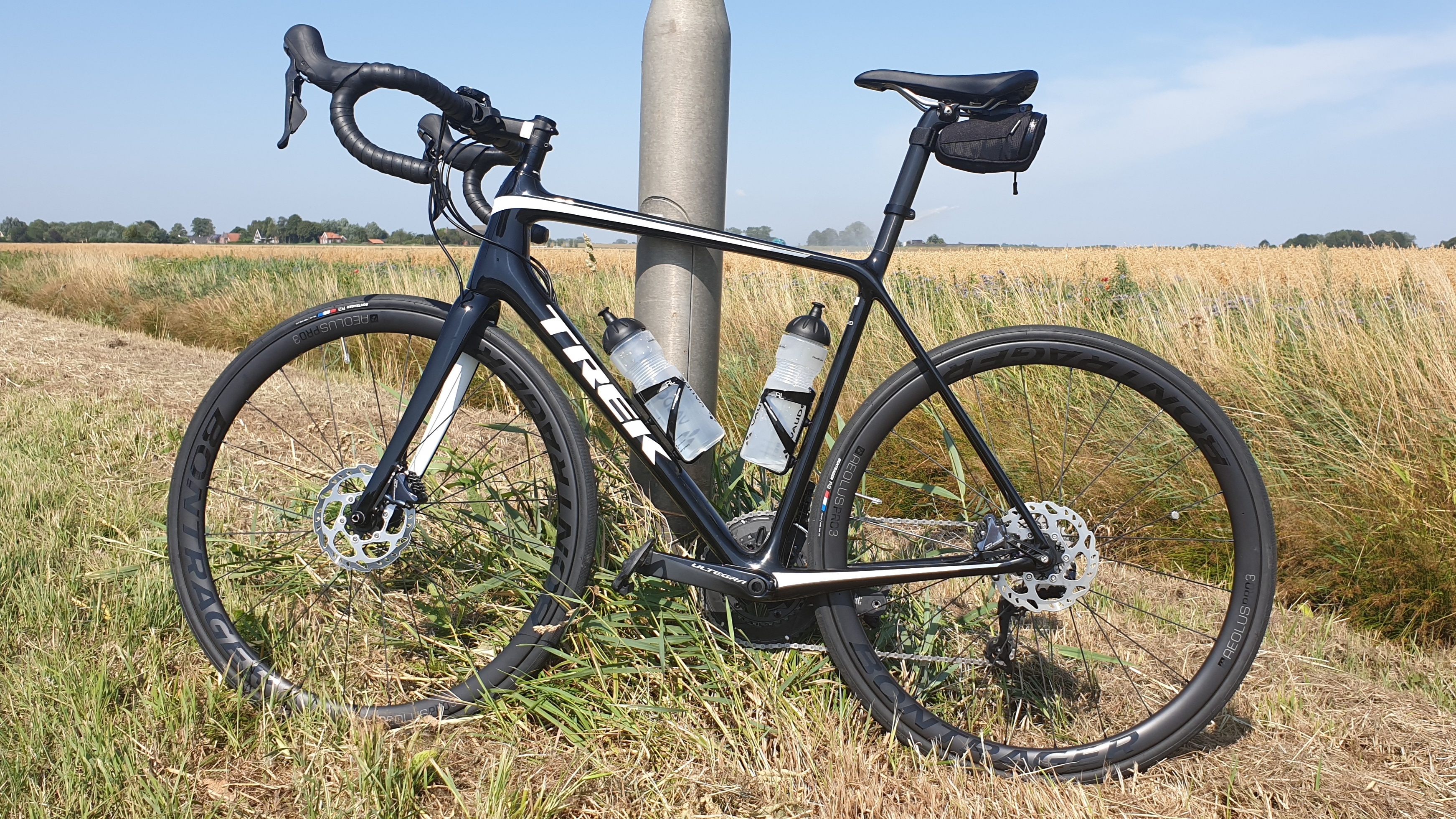

Zoals beloofd nog een foto van mijn nieuwe fiets. Een Emonda SL6 Pro Disc is het geworden. Wat een verademing ten opzichte van mijn oude, net iets te grote aluminium fiets. Ben er erg blij mee!
Emonda
  • Grin
  • Laatst online: 22:10
Grin
Ride si sapis.
@RegularJohn Ah, je gaat backpacken door Azië(?), zie ik. Wat wordt je route? :+
Mooie fiets verder! Bewijst maar weer eens: een mooie fiets is een zwarte fiets.

Terugkomend op mijn eerdere opmerking, eindelijk de upgrade van mn fiets afgerond. Van een Tiagra met instap Bianchi remmen uit 2013, denk ik, naar een 105 5800. Vorige week zondag al het meeste werk gedaan en later in de afgelopen week de crank erop en versnellingen afgesteld, wat nog een aardig klusje was. Daarnaast een nieuw stuur en nieuwe pedalen gemonteerd. Gisteren eerste rondje mee gefietst, echt heel tevreden mee.
Afbeeldingslocatie: https://lh3.googleusercontent.com/AxZE-A5Y3Oz0zqWdPxbtTXY_bNi8op_j55txLeO9vzoTqx1kK67PR10q3gvnLruGpm8CmcOL1y2JuwsuIWhae7ug6fPn-7gHASZ3wRoThOIqaVOztpArbXuO2gYa22DYB0t846VrDQvrfTSIh45fQks4Dv6OcUqlm6yWXI6cvl59ElE-nskrYUZKYOn0zXd0M_cMyJ7uke9yQczkkBFA3ntje4J29y-zdpUvy4rjFFDyD2PP8kQAcUnMafAsqc_2N9PDYPMBGYEUDOEbGA4MfFb6rG9xBmoYWYOUsvHWM5IA34JMLuhBjMdyFZYQbBK_BXIu26Z1ACLgtwEUn-DMwBd_EmfIsFzNt_nR5LbSBIl6Q0ToLdjkGlsxDwyMLmR9XZ-fa1LhP6-JCF5eIWjxAGlWrBbAlkcZNHeAzr_hxDYn6fJh9w1AQLq7x0eB06p8IXjBisa7SYkFcK87FQZo41cCJbFJ1rnLaLN_dmxuz_Ar-U4QNBvDSF5ttwnEymhTQLGiaA4RICtn71PPLRiNvNOycoKmsixG7GdjNNAa8r6m8d1E2mqHulH-teux_vQgJLv3vmwJy1zs9RY-LLwiTnJdr4M0IahV7kdeO9cZB-TSRV7iVJ89r0k-GA2FLrVrvADwHixVknT6PgI9XKfbLFcSLMXNODfm=w1737-h977-no
