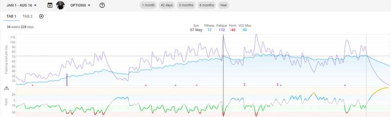

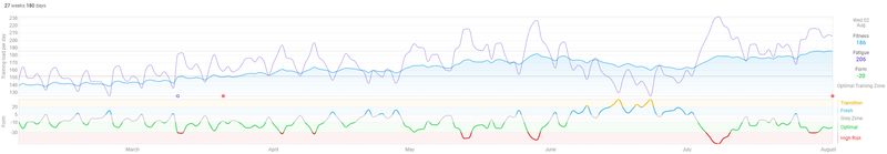

Vraagje. Sinds januari ben ik via Join gerichter gaan trainen(daarvoor zootje ongeregeld, vooral mtb) met als doel mijn eerste gran fondo (170km 2500hm) op 7 mei. Die is eigenlijk voorspoedig gelopen, daarna heb ik me een maand vooral bezig gehouden met plezierritten en tussendoor gepolariseerd blijven trainen. Sinds 4 weken heb ik via Join een nieuw doel gesteld, de Vélomédiane Claudy Criquiélion (172km 3200hm). Ik merk echter in de metrics (Strava, Intervals.icu, Garmin connect) dat mijn niveau niet meer stijgt. Zo blijf ik bij Garmin op "aanhouden" staan, terwijl ik de laatste 4 weken toch een 300 à 350 km train, tussen de 10 en 12u. een 3-tal weken terug heb ik nog een automatische ftp-detectie gehad, waar ik van 275W naar 278W ging. Maar ik heb dus de indruk dat ik op een plateau zit, zoals die screenshot ook aantoont. (Ik heb 7 mei vastgeklikt)
Aan wat zou dit nu kunnen liggen? Ga ik gewoon niet meer verbeteren :) of zou ik nog eens een echte ftp test moeten doen en is nu misschien mijn trainingintensiteit daarom te laag? Ik vind 10-12u toch echt wel stevig, zou het sneu vinden als ik nog meer zou moeten trainen om beter te worden. Meer nog, als ik me meer beschikbaar maak in Join blijft hij 10-12 uren voorstellen per week.
Afbeeldingslocatie: https://tweakers.net/i/0DLI94sY_VU9TmW4-AWGzPbPtt4=/800x/filters:strip_exif()/f/image/nBHaxZbWqVN7OorhJU9F5P5y.png?f=fotoalbum_large

Cloclo100 schreef op woensdag 2 augustus 2023 @ 10:24:
Verder had ik nog een parcours-vraagje. Ik vertrek in september naar het zuiden van Frankrijk en ik mag warempel mijn fiets meenemen van de vrouw. We verblijven in L'Isle-sur-la-Sorgue, redelijk dicht bij de Ventoux. Ik heb een rit gemaakt vanuit daar, waarin ik deze reus verwerk. Iemand nog tips in deze streek om deze route op te fraaien, ik ken er totaal mijn weg niet? (max 150km) Merci beaucoup!
Heb je wel genoeg rust? Ik zie dat je fatigue in Intervals hoog blijft, en dus je form laag.
De rustweken geven je lichaam juist de tijd om aan te passen, dan kun je juist omhoog gaan.
Daarbij kun je niet verwachten dat je altijd omhoog gaat in FTP. Dit is niet lineair, soms ga je ineens wat vooruit, soms niet.
Afhankelijk van wat je traint kunnen je sprint, fatigue resistance, lactate tolerance verbeteren. Dit leidt niet altijd hetzelfde als een hogere FTP, maar is wel goed voor klimmetjes of races.
  • Requiem19
  • Laatst online: 09:44
Ik denk dat het concept 'fitness' verwarrend is: er is geen 1:1 relatie tussen 'fitness' in intervals.icu en de daadwerkelijke echte fitness in de echte wereld.
Fitness in intervals.icu:
Fitness is a 42 day exponentially weighted moving average of your training load.
Je training load is je dagelijkse TSS (intensity factor and tijd).
Het zegt dus eigenlijk alleen wat over hoeveel 'load' (gebaseerd op de vermogens ivm ftp en tijd). Als jij superadaptief bent, ben je misschien veel meer vooruitgegaan dan de standaard 'fitness' laat zien.
Kortom: doe een goede FTP test. Dus niet gelijk na 5 min warming-up 20min knallen, maar ook echt even de anaerobe tank leegmaken met een protocol.
Als je FTP nu hoger is, zul je op basis van join ook harder moeten gaan fietsen, waardoor je ook weer een hogere trainingsprikkel creëert en weer vooruitgang boekt (ipv de trainingsprikkel constant gelijk houden).

  • CedricD
Ach, die grafieken van intervals.icu / Strava zeggen ook niet alles.
Ik vertrouw meer op m'n gevoel. We blijven mensen en zijn (nog) geen robots :9.
Juli was een vrij intensieve maand, en dat is ook wel terug te zien in de grafiek.
Sowieso is augustus een rustigere maand (de doelen zijn op :+)
Afbeeldingslocatie: https://tweakers.net/i/otG9aYLwiMBFMqVnXmBbh7yKyCQ=/800x/filters:strip_exif()/f/image/q6KxejEjrsFNGK9aRjmAtIzS.png?f=fotoalbum_large

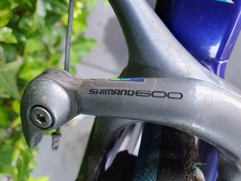

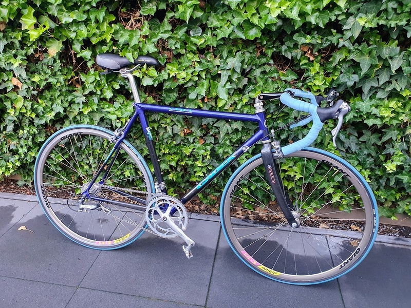

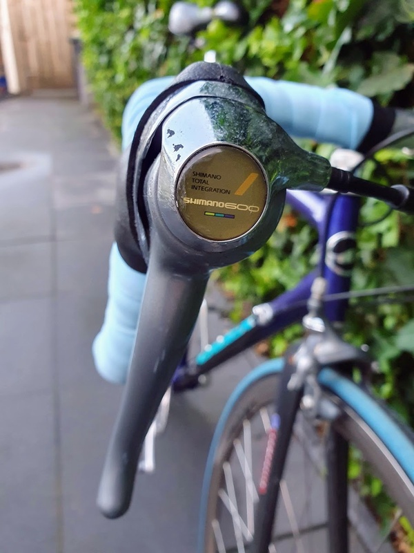

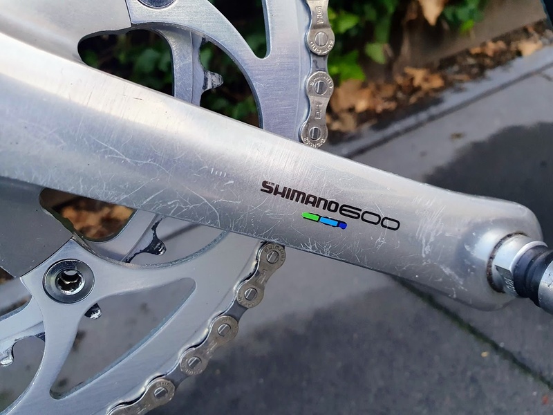

  • Spotmatic
  • Laatst online: 08:35
Spotmatic
Ken sent me
Ik ben van huis uit een mountainbiker en heb nog nooit een racefiets gehad, maar deze leuke Giant Cadex CFR-1, volledig Shimano 600 afgemonteerd (inclusief de wielnaven), kon ik niet laten staan. Carbon frame en vork, zo te zien zonder (haar-) scheuren. Wat kleine gebruikerssporen hier en daar maar dat mag de pret zeker niet drukken. Bouwjaar zo rond 1996 zou ik zeggen.
Mogelijk hoort de carbon voorvork niet origineel bij deze fiets (het is wel een Giant voorvork) omdat ik ze meestal met aluminium vorken tegenkom.
Ik heb mijn twijfels over de afstelling van de achterderailleur (staat de arm niet te ver naar voren, is de ketting niet te kort?) maar het fietst en schakelt in ieder geval wel (redelijk) goed. Ik heb er nog amper km's mee gemaakt gezien het weersbeeld.
Ik heb de fiets niet gekocht om intensief te trainen, maar eerder om te toeren (en wat harder te kunnen dan op de mountainbike).
Afbeeldingslocatie: https://tweakers.net/i/EbnGP88fNpPTkNat4JPTqio-uzs=/800x/filters:strip_icc():strip_exif()/f/image/JQIP0Z9MetxtiR4rcUZVVCBp.jpg?f=fotoalbum_large
Afbeeldingslocatie: https://tweakers.net/i/PIkj_AAIGm06KwXumeJkelVXoTw=/800x/filters:strip_icc():strip_exif()/f/image/GOrmH12ewhkWUcdGp3MN8Tz0.jpg?f=fotoalbum_large
Afbeeldingslocatie: https://tweakers.net/i/Pcozx2ruRGwUimmevz4B7FT5nDA=/800x/filters:strip_icc():strip_exif()/f/image/qYDjs6AQbH6jGPs9hebOKwEt.jpg?f=fotoalbum_large

  • Grin
  • Laatst online: 08:55
Grin
Ride si sapis.
Spotmatic schreef op donderdag 3 augustus 2023 @ 08:52:
Deze voorvork hoort bij de fiets, ik heb deze fiets gehad in het rood (idd nieuw in 1996) en had ook deze voorvork. Extra aerooooo :)
NewsBlur || My Fujifilm gear
  • Spotmatic
Spotmatic
Ken sent me
Grin schreef op donderdag 3 augustus 2023 @ 09:03:
Interessant, bedankt! Ik kom deze vorken wel tegen op de "Pro Racing Series" van Giant, maar uit niks blijkt dat dit er zo een is (behalve de vork). Ach ja, ik klaag zeker niet, voor mij is het al heel wat. :-)
  • Stillekracht
  • Registratie: Januari 2017
  • Laatst online: 06:53
De ketting is wel wat te kort, maar....hij staat op de foto wel groot-groot geschakeld. Dat is natuurlijk niet de bedoeling.
Als je echter achter wat kleiner schakelt zal hij nog steeds aan de krappe kant zijn.
[ Voor 75% gewijzigd door Stillekracht op 03-08-2023 09:32 ]

Vandaag even ruim een uurtje buiten aan het spelen geweest toen de buien voorbij waren.
Laatste weken voornamelijk met de club meegefietst en zag mijn vermogen en conditie gevoelsmatig en op Strava mooi verbeteren maar wist niet precies waar ik nu sta.
Dus effe een uur lekker buiten aan het knallen geweest met de harde wind.
Door bochten en af en toe een oversteek niet 100% FTP waardig maar een goede inschatting heb ik wel gekregen.
Gevoelsmatig zat ik nog niet op de max.. hartslag zat rond de 160, omslagpunt lag in het verleden rond de 170.
Zeer mooie progressie, in maart haalde ik amper 160W, in mei/juni zat ik rond de 200, en nu op de 268W.
Daarnaast 13kf afgevallen sinds januari.
FTP is dus van 1,9 naar 3,6 W/Kg gegaan in 4-5 maanden tijd. 😎
Afbeeldingslocatie: https://tweakers.net/i/m_b7q1rQSmbV006-YkPzGDGBIvg=/800x/filters:strip_icc():strip_exif()/f/image/JEBn6F1IJ3h2LEx7JhMI1dTK.jpg?f=fotoalbum_large

verstappen33 schreef op donderdag 3 augustus 2023 @ 21:11:

bartd1983 schreef op vrijdag 4 augustus 2023 @ 07:50:
Proficiat!
Heb je nog wat bijzonders hiervoor gedaan (naast afvallen en met club meefietsen)? Bepaald programma gevolgd?
En zijn er geruchten dat de nieuwe Tacx direct drive dit najaar uitkomt? Wat zou beter worden? Ik vraag het omdat ik binnenkort een direct drive trainer wil kopen ;).
Nee gewoon minder snaaien en normale porties eten.
Verder gewoon met de club meefietsen, wel met de snellere groep, dus wel de uitdaging steeds zoeken.
Tijdens een club rit train je eigenlijk al van alles onbewust. Sprints, intervallen, hoog vermogen (kopwerk) etc. Het is alleen minder gestructureerd.
Ja de nieuwe komt mogelijk uit. Heb gesproken met een beta tester, die heeft hem al thuis staan.
Veel verandert er niet, maar zal wel meer randapparatuur kunnen aansturen.
Kijk naar Wahoo kickr v6 mogelijkheden, en denk het in dat het op de Neo 3 zit. Dan zit je voor 98% goed.

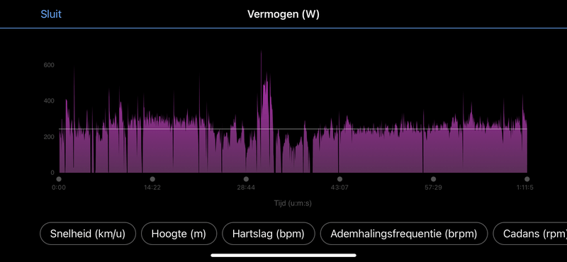

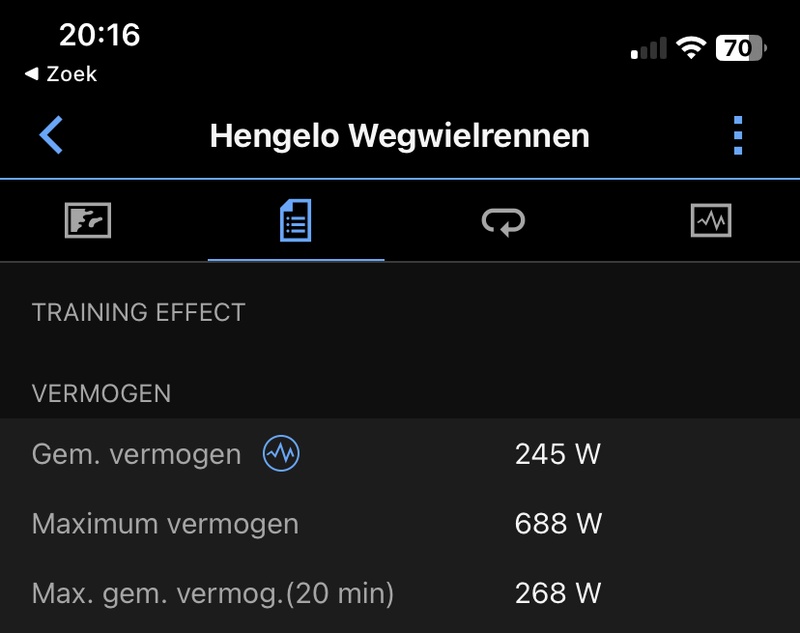

Sowieso een hele mooie progressie! Maar voor de duidelijkheid, je maakt wel een rekenfout of verkeerde aanname voor wat betreft je W/kg.
Als je 20 minuten effort 268W is, moet je dat wel eerst met 0,95 vermenigvuldigen (omreken factor naar een uur/ftp is het vermogen dat je zogenaamd een uur kan volhouden) en dan delen door je gewicht.
268x0,95 = 254,6
Als je gewicht nu 74,5kg is (uit je andere post), dan wordt het zo'n 254,6/74,5 = 3,4 W/kg
Zoals je zelf al aangeeft zal je werkelijke ftp nog wat hoger kunnen liggen als je de 'test' wat beter uit kunt voeren. 300W met jouw gewicht is dus al snel 4 W/kg, dat is al best pittig hoor.
Ach ja, het is ook maar een getal, gewoon lekker blijven fietsen zoals je nu doet!
  • verstappen33
  • Registratie: Maart 2020
  • Laatst online: 07-10 20:25
Hermanos schreef op vrijdag 4 augustus 2023 @ 08:17:
268x0,95 = 254,6
Klopt. Maar die 245 die erboven staat is over ruim 1 uur en 12 minuten gerekend.
Hier zaten ook wat rustige stukken bij.
Afbeeldingslocatie: https://tweakers.net/i/AqLpg3tlWwT_YW1dCsc6N1bs15k=/800x/filters:strip_exif()/f/image/jr2XJoloAcCLgokXJlmAckXr.png?f=fotoalbum_large
Hier zie je de hele rit. De FTP waarden komen uit de laatste 20-25 minuten toen ik me halverwege bedacht dat dit wel eens goed kon uitpakken voor een verhoogde ftp waarde
Het was dus niet met voorbedachte rade om een test te doen. En ging niet eens voluit op het omslagpunt
Als ik het wel had gedaan was het zeker wat hoger uitgevallen. Dus ik weet zeker dat die waarde wel representatief is en mogelijk nog wel iets hoger ligt.
Maarja het is een getal inderdaad. Fiets fun staat voorop maar beetje data analyse is wel leuk.

Ik geef ook aan dat je waarschijnlijk een hoger ftp hebt dan je hier hebt behaald. Alleen dat je je 20 minuten effort met 0,95 moet vermenigvuldigen om je ftp te verkrijgen. Het lijkt erop dat je dat bent vergeten.
Maar goed, lekker blijven fietsen en binnenkort eens een wat beter voorbereidde 20 min test doen!
