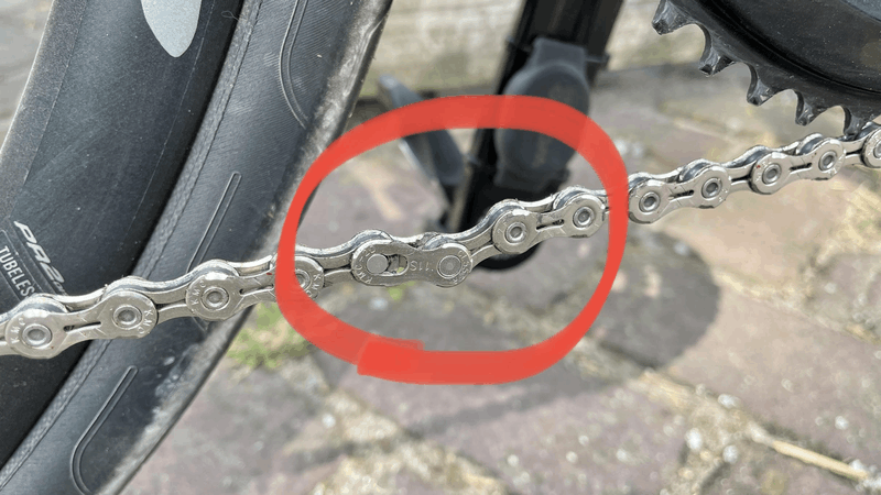

r0g3r schreef op donderdag 15 juni 2023 @ 21:08:
Ik heb zojuist voor de eerste keer een cassette + nieuwe ketting gemonteerd. Volgens Strava had ik er sinds de aanschaf van de fiets 13k mee gefietst en nog nooit waren deze onderdelen tijdens servicebeurten vervangen. De aangeschafte chainchecker bevestigde iig de noodzaak van een nieuwe ketting, de cassette vervangen na zoveel km's leek me dan ook logisch.
Ik heb exact dezelfde onderdelen besteld, dus een:
-SHIMANO 105 CS-R7000 CASSETTE 11 SPEED
-KMC X11 EL FIETSKETTING 11-SPEED
en als tools een:
-XAND CASSETTE AFNEEMSET 8-12SP SHIMANO
-BBB CYCLING LINKFIX BTL-77 KETTINGLINK OPENER
De nieuwe ketting heb ik naast de oude gelegd en afgetekend hoe lang hij moest worden. Omdat ik geen rekening gehouden had met het feit dat hij nog ingekort moest worden, had ik hier geen gereedschap voor aangeschaft en heb dit 'ponsen' even bij een lokale fietsenmaker laten doen.
Ik heb het proces van monteren tot tweemaal toe herhaald, omdat ik na de 1e keer te weinig vertrouwen in de soepelheid van de montage had (reden van deze post) om er de volgende dag een lange tocht mee te maken. Heb toen alle oude onderdelen weer gemonteerd. En vandaag dus weer opnieuw, maar ik loop tegen het volgende aan:
-De nieuwe ketting lijkt enigszins over de tandwielen te 'hobbelen' wanneer ik 't wiel van de grond af laat rondlopen. Ook lijkt hij minder soepel te lopen en maakt meer geluid.
-De ketting is t.h.v. de Quick-link niet 'soepel' en blijft bij het achteruit draaien van de ketting in een verhoogd soort 'standje' staan (als je er je oog langs legt zie je over de lengte een hobbel'). Vooruit draaiend kan ik een tik horen en 'voelen' als ik de crank ronddraai met 't wiel van de grond.
-Wanneer de ketting op de twee grootste bladen ligt en dus het meest onder spanning staat, voel ik met 't wiel van de grond een weerstand als de Quick-link de wieltjes van de derailleur passeert.
Zijn dit zaken waarvan je zou zeggen dat deze na een ritje wegebben?
Ik heb ook flink wat filmpjes gekeken over de derailleur opnieuw afstellen (indexeren na cassette-wissel) en heb hier ook flink wat tijd mee lopen kloten...het liefst breng ik de hele bende gewoon naar een fietsenmaker maarja, die zitten al maandenlang volgeboekt.
En klopt het dat de ketting eigenlijk nooit helemaal lekker loopt op de grootste bladen, omdat je deze versnellingsstand eigenlijk niet hoort te gebruiken (je zou dan normaliter eerder naar het kleine voorblad en een iets hogere versnelling)?
Nog even terugkomend hierop, vandaag de eerste 150km met de nieuwe cassette + ketting gefietst, maar ben in het geheel niet tevreden. De klachten:
- op het grote voorblad is de ketting voor mijn gevoel luider en loopt hij minder soepel (zou bijna 'hobbelig' als overdrijving willen zeggen) icm voornamelijk de uiterste bladen, dus de kleinste en de 2-3 grootste op de cassette.
- De eerste 70km hoorde ik nog niet zoveel ( ben op gegeven moment ook PC gaan luisteren), maar toen ik m'n oortjes uitdeed halverwege kon ik een duidelijke tik horen, precies op het moment dat de quicklink door de derailleur ging. Ik ben toen gestopt en zag weer het probleem dat ik gisteravond ook al opmerkte: Afbeeldingslocatie: https://tweakers.net/i/g6cwDu_G-o_en1zu_1tinU4fXxg=/800x/filters:strip_exif()/f/image/nBIU2Oz9qPoarICOzCwESNMi.png?f=fotoalbum_large
In deze stand rolt hij dus van het grote blad richting de derailleur.
Voor de helderheid even de stappen die ik al reeds ondernomen heb:
-fabrieksnieuwe ketting erop gelegd en volledig ontvet met m'n nieuwe Parktool cyclone kettingreiniger.
-ketting eraf gehaald, afgespoeld, uitvoerig gedroogd.
-er opnieuw opgelegd, schakel voor schakel gedruppeld met kettingwax, laten intrekken, dag erna lichtjes herhaald en extra bij de quicklink.
De quicklink zit ook 100% volledig dicht, ik kon hem zelfs met m'n handen gewoon dichttrekken maar heb uiteraard nog nagetest met de tang. M'n oude quicklink van m'n vorige ketting had véél meer kracht nodig bij openen/sluiten.
Ook wordt bij deze ketting en quicklink geen bepaalde richting vermeld en staan er aan beiden kanten exact dezelfde teksten op de schakels. Volgens mij betekent dit dat het niet uit zou moeten maken hoe je hem erop legt.
Ik heb na de montage 2 avonden lang aan de hand van deze video op de best (binnen mijn capaciteiten) mogelijke manier de achterderailleur volledig opnieuw vanaf beginpunt geijkt/geïndexeerd.
En hoewel het voor mijn gevoel thuis binnen als een zonnetje liep, hoorde ik tijdens het rijden wanneer de ketting op de grotere achterbladen lag tóch weer geratel en lastig downshiften, ik heb tijdens de rit de 'barrel adjuster' nog iets aangedraaid en daardoor ging het wel weer iets beter maar toch niet meer zoals bij m'n oude cassette+ketting. En ook bij de front-derailleur lijkt het niet mogelijk een 'sweet spot' te vinden waarbij de ketting zowel bij 't grootste achterblad en de kleinste niet aanloopt (icm grote voorblad). (heb daar enkel met de L + H-schroefjes proberen te finetunen).
Heb ik gewoon een verrotte ketting en/of quicklink te pakken? Heeft de fietsenmaker die ik vroeg om m'n ketting korter te ponsen iets verneukt in die laatste schakel? Gebruikt de pro helemaal geen quicklink en moet ik maar zo'n kettingpons kopen met pinnetjes? Heb ik iets verkeerd gedaan in het montageproces?

r0g3r schreef op zaterdag 17 juni 2023 @ 20:30:
- De eerste 70km hoorde ik nog niet zoveel ( ben op gegeven moment ook PC gaan luisteren), maar toen ik m'n oortjes uitdeed halverwege kon ik een duidelijke tik horen, precies op het moment dat de quicklink door de derailleur ging. Ik ben toen gestopt en zag weer het probleem dat ik gisteravond ook al opmerkte: [Afbeelding]
Al met al zijn het dit soort dingen (samen met al mijn zadelproblemen, pijn aan handen etc) die de pret er echt vanaf halen...Elke keer als ik iets onderneem lijken er wel weer allerlei nieuwe problemen te ontstaan...En even naar een fietsenmaker gaan in deze tijden gaat niet meer zonder maandenlang vooruit af te spreken (en nee ik heb geen vast aanspreekpunt oid en de fiets is gewoon online aan de andere kant van het land aangekocht).
Dat Parktool dinkie is zeker niet geschikt om een ketting van alles te strippen zodat deze klaar is voor wax. Dat kan met een ultrasoon of potjes was benzine e.d. Zoek eens op YouTube naar OzCycle en waxen. Dat Parktool dinkie doet alleen oppervlakkige schoonmaak terwijl de smering juist in de rollers gebeurt, daar kan dat ding never nooit bij.
Die Quick link. Zat deze bij de ketting of heb je een losse gebruikt? Ik heb eens per ongeluk een MTB Quick link op een road ketting gelegd (zien er hetzelfde uit) maar ik had hetzelfde als jij. De pin van de Quick link was bij mij blijkbaar net een fractie van een 0.1mm te smal waardoor dit fenomeen zich voor deed. Toen ik de juiste Quick link had gepakt was het opgelost.
Weer en fietskleding advies: tempelo.app | Custom wielen: www.vanspeykwheels.nl

ElGreco schreef op zaterdag 17 juni 2023 @ 20:42:
Het is de quicklink die erbij zat.
Volgens mij is het ontvetten van een fabrieksnieuwe ketting geen verplichting, maar heb ik gelezen dat het kan helpen om het product dat je gaat gebruiken om te smeren, beter te laten hechten. Wat jij omschrijft lijkt mij eerder van toepassing als je het over een extreem smerige ketting hebt of als je van een geöliede ketting wilt switchen naar wax.
Heb je de oude quicklink nog? Zet je die er weer op en kijk je of het dan lekker loopt. Dat kleine beetje rek mag de pret niet drukken (en dan nog is het maar de vraag of die rek wel in de quicklink zit).
(zit de quicklink aan de andere kant ook goed trouwens, het is mij wel eens gelukt 'm maar aan een kant goed te hebben...)
Enne: niet opgeven, voor het uurtarief van een fietsenmaker kun je best een paar fouten maken. Voordeel is dat je uiteindelijk zelf alles kan en doet, dan lach je anderen uit als ze voor het kleinste beetje onderhoud al naar de LBS gaan.
Ik weet niet precies waar het door komt, maar zoals die quick link zit, dat hoort niet. Dat knikje omhoog laat maar zeggen. Alsof de pin niet goed door de ketting heen gaat waardoor hij scheef zit. Dit hoort helemaal vlak door te lopen zoals de rest van de ketting.

joker1977 schreef op zaterdag 17 juni 2023 @ 21:42:
Ik zou die quick-link even loshalen en opnieuw plaatsen. Het lijkt erop dat die nét niet lekker zit. Als dat niet helpt, even de oude erop of een losse quick-link kopen. Ik denk dat ik vrijwel dezelfde ketting heb (KMC X11EL ?) en merk ook dat het wat minder schakelt en wat meer herrie maakt dan mijn 'oude' Shimano-ketting, maar niet zo extreem als jij beschrijft.
Mijn quicklink blijft ook niet zo geknikt..
Ik heb hem al 5x los en vast gehad. Het is idd de X11EL, éxact dezelfde ketting die er hiervoor ook op heeft gelegen vanuit de Giantfabriek.
Aiolos schreef op zaterdag 17 juni 2023 @ 20:50:
[...]Heb je de oude quicklink nog? Zet je die er weer op en kijk je of het dan lekker loopt. Dat kleine beetje rek mag de pret niet drukken (en dan nog is het maar de vraag of die rek wel in de quicklink zit).
Die heb ik nog en dat zou ik nog even kunnen testen, maar het lijkt me niet de bedoeling, die oude quicklink heeft er immers ook al 13k opzitten. Bovendien mag je bij een nieuw product toch wel verwachten dat je het kunt gebruiken, anders wil ik gewoon een nieuwe ketting of nieuwe quicklink.

r0g3r schreef op zaterdag 17 juni 2023 @ 22:13:
Niet de bedoeling nee, maar wel een manier om dingen uit te sluiten (en toch te kunnen fietsen). En wie weet heb je de quicklink bij de eerste keer toch kromgetrokken, dat kun je niet meer nagaan.
Dat klinkt in theorie allemaal erg mooi en dat was in principe ook mijn insteek toen ik besloot zelf mijn (jazeker!) binnen -en buitenband (nog nooit gedaan) te vervangen +monteren van cassette/ketting.
Maar los van alle verplicht aan te schaffen gereedschappen die ik waarschijnlijk een handvol keren gebruik, zou ik bij het stukje 'kun je best een paar fouten maken' ook wel graag willen weten wát ik precies fout doe..
Dat snap ik, je wilt ook niet weten hoe gefrustreerd ik was toen ik tot 2 keer toe de verkeerde voorbladen voor de tandem kreeg: eerste keer niet synchroon (gaten op dezelfde plek, voor een tandem vrij essentieel anders staan je pedalen net een paar graden scheef), 2e keer keer te dun waardoor de bladboutjes niet goed vast konden. De fietsenmaker heeft van mij toen 1 uur de tijd gekregen om ze van de demo-fiets te halen.
Een nieuwe quicklink proberen en als het dan wel goed gaat dan heb je een deel van je antwoord: de quicklink was of niet goed, of hij is kromgetrokken, en dan weet je dat voor de volgende keer, dan let je er extra goed op :)

Ik denk dat je ketting bij het inkorten een beetje verbogen is bij het ponsen.

Ook dat is heel goed mogelijk. Bij de meeste kettinghonden kun je een afstelling doen, waarmee je de ketting precies opsluit, voor je de pin eruit perst. Doe je dat niet, dan kan het laatste schakeltje buigen.

Wbt r0g3r zijn vraag: De gebogen schakel zou inderdaad goed kunnen, maar waar ik ook aan dacht: is het voorste blad niet ook versleten waardoor de oude ketting er wel goed op loopt (mee gesleten) maar een nieuwe niet?
Check eens of je je ketting erg kunt bewegen over het voorste blad, in de draairichting zeg maar. Zit daar speling?

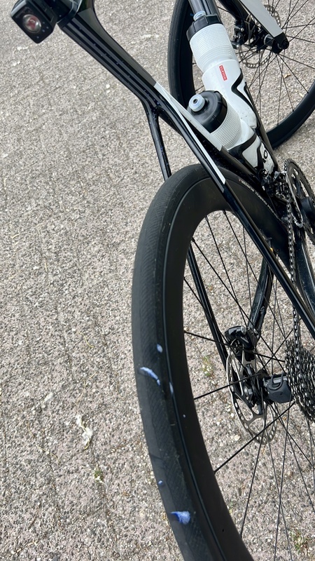

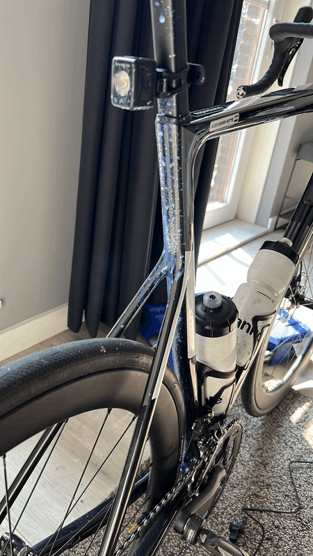

Vandaag voor het eerst in 2 jaar en 2000km lekgereden. Wat een rommel is die sealant zeg maar wel effectief. Helaas te laat gezien dat er nog een scherp deel in de band zat waardoor die bleef leeglopen en dus maar de repatriëringsdiensten gebeld en me op laten halen.
Bij thuiskomst scherp stukje (steen,hout?) eruit gehaald en de sealant zijn werk laten doen. Vervolgens leeg laat lopen, sealant bijgevuld en weer op druk gebracht. Hij lijkt netjes druk te houden.
Nu de million dollar question, ik vertrek een maand naar Girona en twijfel om de band te vervangen door een verse. Helaas nog verre van versleten (800km oud) Wat doen jullie na het lekrijden met tubeless?
Ik rijd zelf niet tubeless (nog te veel BiBa's liggen, maar als die ooit eens op zijn ga ik wel over), maar je kunt natuurlijk de band ook even plakken van binnen uit, daar zijn speciale plakkers voor zoals deze. Dat lijkt mij zeker bij een wat grotere beschadiging wel een stukje extra zekerheid O-) en anders nieuwe band meenemen voor de zekerheid.
Fake news! Tubeless kan niet lek *O*
Ik zou je band plakken met plakkers die speciaal hiervoor bedoelt zijn bijvoorbeeld: https://www.rema-tiptop.n...set-tubeless-fietsbanden/
De hierboven genoemde TB-2 van Parktool zijn alleen voor noodreparatie, zodat je biba niet door het gat/scheur in je buitenband komt (verstandig om bij je te hebben, nemen verder geen plek in). En inderdaad je kan ook proberen met een "tientje", een pluk gras of karma punten inwisselen. Maar beter save then sorry.
Als tubeless een blijvertje is, beter investeer je dan in een setje om te pluggen (Dyna racer pro bijvoorbeeld).

Ja op de foto is het wat lastig te beoordelen, maar als die 3 klodders alle 3 lekjes zijn (en niet afkomstig zijn van de spray) dan zou ik zeker even een nieuwe band meenemen.
Ondanks dat mijn band prima op druk bleef (zonder mijn 98kg) helaas toch weer leeg gelopen toen ik een paar kilometer van huis was. Band liep hoorbaar leeg. Dit durf ik niet aan in spanje en dus maar 2 nieuwe bandjes besteld zodat ik er 1 op voorraad kan nemen.
Meteen ook maar de stap naar 30mm maken ipv 28mm. Het zijn overigens de Continental Grand Prix 5000 S TR geworden.
Ik ga maar weer aan de schoonmaak. Wat een bende.
Afbeeldingslocatie: https://tweakers.net/i/-LG_rGNlhkNf-hU5-UREr-tLvX4=/x800/filters:strip_exif()/f/image/Z63EuneKc1Tc8XK3H70rT32F.png?f=fotoalbum_large.

Voor het eerst tubeless nu. Gisteren banden om de velg gelegd, ging allemaal redelijk voorspoedig, alleen houden ze niet echt druk. Lopen na een uurtje toch van 5 naar 3 bar. Wat gaat er verkeerd? Sealant zit erin. Heb er nog niet mee gefietst.
Wellicht al meerdere keren gevraagd, maar kon het zo snel niet terugvinden.
MacBook Pro 13" 2017 512GB  iPhone 13 Pro 128GB
  • Mistraller
  • Laatst online: 17:00
KW25 schreef op dinsdag 20 juni 2023 @ 10:33:
De standaard antwoorden; velglint, ventiel, combinatie band/velg...
Ik kijk altijd eerst of ze zonder latex een beetje druk houden voor de sealant erin gaat.

  • KW25
  • Laatst online: 14:41
Mistraller schreef op dinsdag 20 juni 2023 @ 10:41:
Wielen zijn geleverd met velglint dus hoop dat dat goed zit, zal eens kijken naar het ventiel. Wordt weer een middagje proberen.

KW25 schreef op dinsdag 20 juni 2023 @ 11:23:
Ik zou je meegeleverde velglint echt niet uitsluiten.

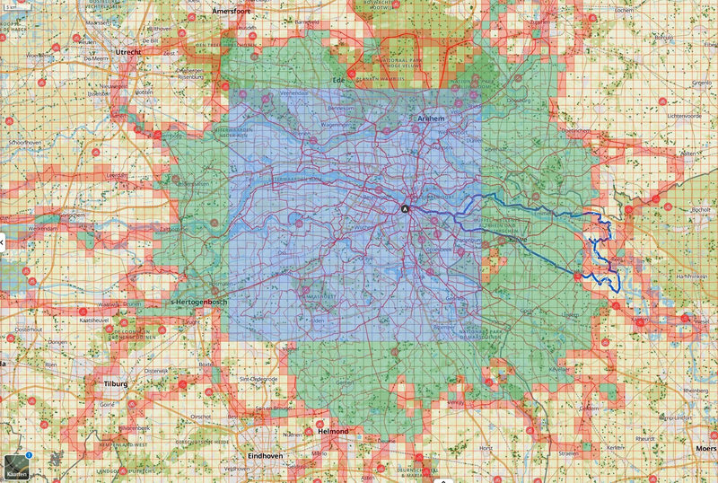

MaSw85 schreef op dinsdag 20 juni 2023 @ 11:00:
Komoot. En dan zoals eerder aangegeven niet de aanbevolen Komoot routes doen maar gewoon in de top-20 van bijdragers in de regio('s) waar je gaat fietsen kijken of ze routes hebben. Vaak wel. En anders gewoon lekker zelf plannen, zeker met alle highlights kom je al gauw tot een mooie ronde. Wat mij betreft is routes bouwen onderdeel van wat fietsen leuk maakt, maar goed ik heb dan ook niet voor niets 210 routes and counting. Combineer het dan ook nog met Statshunters en je komt op plekken waar je nog niet gefietst hebt.
Statshunters is echt geniaal en heeft het fietsen voor mij echt een extra dimensie gegeven. Na een aantal jaar merkte ik dat ik dezelfde routes een beetje begon te recyclen, dan weer eens in spiegelbeeld rijden of een paar extra afslagen hier en daar, maar je ontkomt er niet aan dat je vaak over dezelfde wegen rijdt.
Nu ga ik de avond ervoor er eens goed voor zitten (even de statshunters-extensie in chrome installeren zodat je op je Komootkaart een overlay krijgt van al jouw gereden routes) en plan een route exact zo dat ik het grootste aantal nog te verkennen vakjes meepik op een rit. Het garandeert je dat je altijd nieuwe wegen tegenkomt en het begint echt een uitdaging te worden om jouw 'square' steeds verder te laten groeien.
Mijn square zit inmiddels op 30x30 en dat ziet er inmiddels zo uit (ook met het voorbeeld van een nog te rijden route in de planning):
Afbeeldingslocatie: https://tweakers.net/i/gFcFJJ0ykHUolT6xIuJkaTNiE1c=/800x/filters:strip_exif()/f/image/U6TqV0uO0vZXF8hR3FYvwI7u.png?f=fotoalbum_large
Nu starten al m'n ritten nog vanuit huis maar ik zit er over te denken om de fiets straks gewoon in de auto te doen en vanaf een ander punt te starten, zodat ik niet eerst 40km hoef te fietsen om het eerste onbereden vakje tegen te komen. Dan zal ik wel een abo op Komoot moeten nemen om vanuit een andere provincie een route te kunnen/mogen plannen.
edit: je gaat er soms ook een beetje gekke dingen van doen, zoals een half uur omrijden om één enkel, anders onmogelijk te bereiken vakje te halen, of kilometers over gravel, een stukje het bos inlopen met de fiets etc

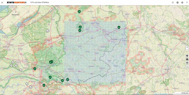

  • Flipmo
  • Laatst online: 14:01
Flipmo
OMG !!
39x39 hier, de afgelopen jaren behoorlijk fanatiek in geweest.
Maar nu is het wel zo groot dat het niet meer leuk is om vanuit huis een tegel te scoren.
met een retourtje zit ik boven de 100km. En dat voor een paar tegels.
Voor een jaar of wat geleden pakte ik idd dan ook de auto, om een heel gebied af te vinken.
Leuke is zeker dat je op gebieden of wegen komt waar je nog niet gefietst hebt en zo best leuke dingen meemaakt.. ff stukje gravellen op de racefiets, doodlopende straten in om net dat tegeltje te pakken :)
Afbeeldingslocatie: https://tweakers.net/i/tMESEJpwdoPY-s4hpbFqR2LkxXo=/800x/filters:strip_icc():strip_exif()/f/image/zCklS5qYrh2iegr82pdUepnS.jpg?f=fotoalbum_large
  • KW25
McMiGHtY schreef op dinsdag 20 juni 2023 @ 11:42:
Velglint..is geen velgtape natuurlijk.. (Die fout heb ik ook een keer gemaakt )
HUNT Black Shield tubeless tape fitted to wheels.
Staat er bij, dus zou wel goed moeten. Ga wel even kijken of het idd goed zit, maar is iig tubeless tape.
Denk dat het ergens rond de valve zit, zal ze wel niet diep genoeg gedrukt hebben.

  • mhr-zip
  • Laatst online: 11:26
KW25 schreef op dinsdag 20 juni 2023 @ 12:00:
Als het tape door dezelfde medewerker er ingeplakt is als bij mijn DT Swiss wielen, weet je gelijk het probleem :+
Eerste nacht kan het sowieso beetje afgelopen. Ff checken of er nog genoeg sealant in zit. Bij pompen en even rondje fietsen (wat je in mijn ogen altijd moet doen, als je ze tubeless maakt. En dan bedoel ik niet gelijk een rondje van tientallen km-ers met je bib aan.)
