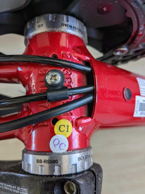

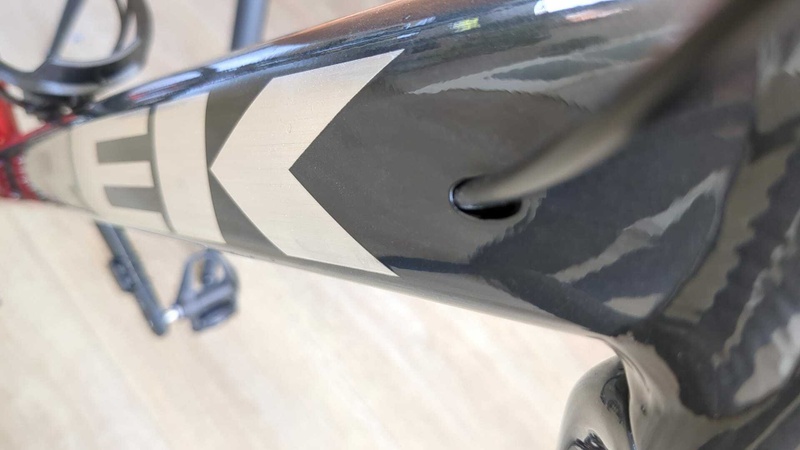

Mijn broertje heeft sinds kort een Trek Domane 5 (alu 2023) waarbij me gisteren tijdens een gezamelijk rondje een tik opviel. Ik kon het niet zo snel plaatsen, maar na het ritje was het probleem al snel gevonden.
De kabels (rem en derailleur) lopen "los" het frame in. Normaal zit hier naar mijn weten een klein plaatje die de kabel strak trekt in het frame waardoor deze niet in het frame beweegt en dus geen geluid/tikjes geeft.
Nu zie ik deze op de site van Trek staan, maar als ik de kabel opzij duw zit er geen gaatje met schroefdraad om het schroefje vast te maken. Iemand enig idee hoe ik de kabel strak krijg zodat deze niet meer beweegt in het frame?

MochiGohan schreef op woensdag 19 april 2023 @ 13:40:
Edit: Even herschrijven nu ik de vraagstelling (denk ik) beter begrijp...
In dit frame gaan zo te zien alle kabels inclusief buitenkabels het frame in, dus dat hoeft niet bij de ingang van het frame gestopt te worden zoals wel moet als de binnenkabel kaal door je frame loopt. Daar zijn dit soort houdertjes vaak voor, of anders om een groter gat in je frame af te dekken, maar in dit geval lijkt het een mooi gat op maat te zijn. Op de plaatjes van je link zie ik ook niets zitten en je geeft al aan dat er geen mogelijkheid voor montage is.
Sowieso ga je zo'n buiten kabel op termijn niet strak kunnen houden denk ik. Als je tikken van de kabel tegen wil gaan kan je wel zo'n stuk schuimrubber eromheen schuiven:

  • MochiGohan
  • Laatst online: 02-10 12:57
Kluus schreef op woensdag 19 april 2023 @ 14:35:
Het lijkt er op dat de volledige buitenkabel het frame in loopt, komt deze er bij de derailleur/rem ook weer in zijn geheel uit? Op zich levert deze manier van montage ook voordelen op want de binnenkabel blijft zo veel mogelijk beschermd in de buitenkabel.
Hij wordt waarschijnlijk wel ergens "gestopt" hoor, anders zou de boel in zijn geheel niet kunnen functioneren (of is dat ook zo?).
Nb: als ik de plaatjes van je link bekijk gaan de derailleur buitenkabels daar ook in zijn geheel het frame in, lijkt me dus zoals het hoort. De remleidingen worden sowieso niet onderbroken want die zijn zo te zien hydraulisch...
Edit: of wil je juist die buitenkabel straktrekken? Dat gaat denk ik (op termijn) sowieso niet werken, als je tikken van de kabel tegen wil gaan kan je wel zo'n stuk schuimrubber eromheen schuiven:
https://www.bike24.com/p2459242.html
Moet je wel ergens de ruimte hebben natuurlijk, hoe komen de kabels onder uit het buis, zit daar misschien een grotere opening?
Klopt onderaan zit een grotere opening:
Afbeeldingslocatie: https://tweakers.net/i/QX_ftoSdvhg5IrLyIaX6Hn6PdtY=/x800/filters:strip_icc():strip_exif()/f/image/Pn4Hyk0csPFqbv9PdKX7xMtk.jpg?f=fotoalbum_large
Probleem is dus dat bij trilling of het bewegen van het stuur de kabel in het frame tegen de wand aan komt en zorgt voor een tikkend geluid.
Dat foam lijkt me inderdaad wel een goede oplossing!

Ja precies, irritant inderdaad. Bij mijn mtb lopen de kabels ook zo het frame in en zit er ook zo’n foam buis omheen, maar daar kan ik wel meer werkruimte creeeren door afdekplaatjes weg te halen. Zo’n gleuf had ik al verwacht al ziet deze er nog niet heel ruim uit op de foto… het lijkt alsof de buitenkabel daar zelf maar net door past.
Aan je filmpje lijkt het alsof het misschien inderdaad al helpt als de kabel gewoon net wat minder makkelijk het frame in en uit beweegt, beetje een knutsel oplossing, maar wat als je de kabel op die plek wat dikker maakt met een paar laagjes isolatie tape?
Als ik google op "trek domane 5 cable rattle" kom ik dit probleem helaas wel vaker tegen overigens.

Ja, wel bijzonder dat dit al jaren een issue is maar Trek zelf niet met een oplossing komt. Ik ga in ieder geval het foam bestellen en eventueel nog met een rolletje isolatietape aan de slag. Bedankt voor het meedenken Kluus! _/-\o_
