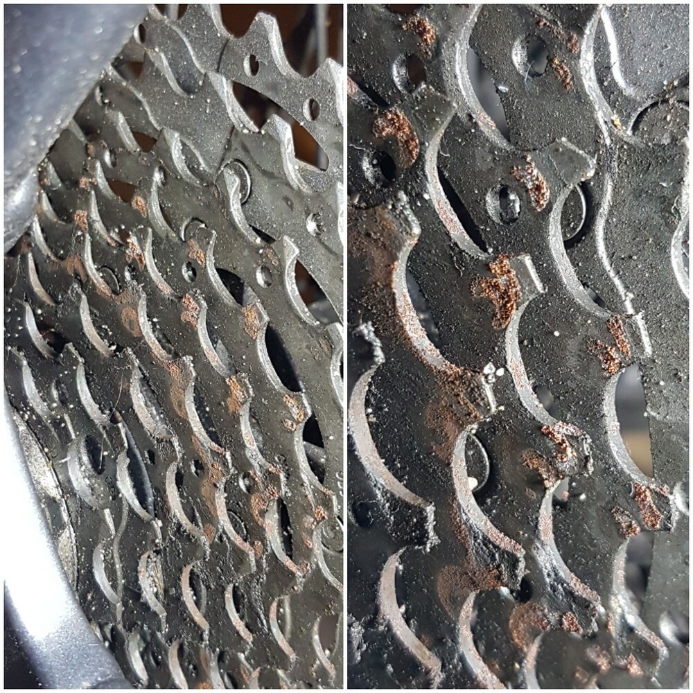

Vliegvlug schreef op zaterdag 21 januari 2023 @ 14:43:
Dat hoopte ik ook maar dat blijkt tegen te vallen, zit echt heel goed vast helaas.
Met schuurpapier zal het misschien lukken.
De schakeltjes gaan voor mijn gevoel nog wel soepel. :)
Dat lijkt me wel een goed idee ja.
De cassette heb ik net schoongemaakt en die heeft ook wel slijtage helaas:
Allemaal sikkelvormige inkepingen met roest erin op 4 van de 10 bladen.
Geen idee of dat tijdens het gebruik is gebeurd of dat het voornamelijk komt door de fiets nat weg te zetten dat het dan in de tandwielen gaat invreten. :X
Lijkt me dan beter om zowel de ketting als de cassette in de zomer te vervangen, zo’n Shimano CS-M770-10 cassette kost helaas wel 70 á 80 euro :'(
Had ik de boel toch beter moeten onderhouden, maar spijt komt altijd achteraf :')
En het voorblad moet ik ook nog gaan schoonmaken, hopelijk is die nog wel goed maar ik vrees er voor…
Op die cassette lijkt me meer aanslag van de cassette, ik heb die markeringen ook overal maar niet per se met roest, dat is er ook zo af denk ik met een paar keer fietsen. Verder ziet de cassette er op de foto nog wel ok uit volgens mij. .
Ketting is inderdaad goedkoop te vervangen voor de zekerheid, lijkt me sterk als die zomaar breekt maar hij zou nu ook wel hard kunnen gaan slijten. Cassette hoeft ook niet zo duur te zijn, als ik nog een fiets met 10 speed had ging ik lekker met tiagra cassettes rijden hoor:
De zijkant van je tandwielen heeft geen echte directe functie.
Daarnaast resulteert 1 mm staal in 7-8 mm roest. Dus het zag er heel er uit, denk dat het wel mee valt.
Ik zou er gewoon mee door rijden, en op zijn vroegst vervangen als de pekel weg is (of door blijven fietsen tot echt versleten is).
Maar in het vervolg kan even de tuinslang of gieter er tegen aan om zout weg te spoelen geen kwaad (al deed ik dat ook nooit, en nooit problemen ondervonden).

la_fusion schreef op zaterdag 21 januari 2023 @ 15:07:
Heb je cassette ook al eens proberen te poetsen?
Ik heb hem schoon gemaakt met wasbenzine en meerdere schone doeken, kwam flink wat zwarte smeer af.
Dit is een foto van voor het schoonmaken, door het kunstlicht lijkt het lichter van kleur dan in in werkelijkheid was, de eerdere foto’s na het schoonmaken zijn buiten gemaakt.
Afbeeldingslocatie: https://tweakers.net/i/kN6ocLAOVC-uiT8vAiAL0tzfXTM=/full-fit-in/4920x3264/filters:max_bytes(3145728):no_upscale():strip_icc():fill(white):strip_exif()/f/image/0GLRupuxqumAF4LpXwNxeknS.jpg?f=user_large
Of bedoel je met poetsen meer dan schoonmaken, maar iets van polijsten ofzo?
Ik heb nog wel met een krabbertje voorzichtig de roest uit de inkepingen proberen te halen zo goed als dat ging tenminste. De roest is nu wel weg maar er zit nog wel zwarte aanslag die ik er niet af krijg omdat ik ander bang ben krassen te gaan maken in het metaal.
Zelf zou ik die cassette nog eens poetsen, ketting smeren en eens een rondje fietsen. Kijken hoe het eea eruit ziet en verder niet te druk om maken.
Ik ga het sowieso proberen met de huidige spullen en mocht het goed gaan kijk ik in de zomer hoe de staat dan is, voor vervanging.

Kluus schreef op zaterdag 21 januari 2023 @ 19:35:
Het zijn bij mij niet alleen markering helaas, is echt uitgebeten in het metaal en ligt dan ook een stukje lager dan het omliggende metaal.
Al die sikkeltjes en delen daarvan heb ik het dan over.
Voor de rest vind ik ‘m zelf er ook best goed uitzien ja. :)
https://www.mantel.com/sh...UOk7Z82-505MaAgtKEALw_wcB
Dat is een stuk vriendelijker geprijsd inderdaad!
Maar moet ik dan nog andere zaken aanpassen zoals de derailleur?
Ik heb nu een 11/34 cassette en jij linkt naar een 12/28. Zie dat ze ook een 11/32 hebben die dan waarschijnlijk beter bij mijn fiets past?
Ik kan niet goed inschatten wat het effect precies is anders dan dat de verhoudingen veranderen uiteraard maar hoe zich dat dan in de praktijk vertaalt…
Heb het bijbehorende montagefilmpje ook gelijk bekeken, erg informatief maar zie wel dat ik met alleen de cassette nog niet ben maar ook een kettingzweep en speciale montagesteutel moet aanschaffen.
Wordt nog een dure hobby zo. :P
Zag in die video ook dan zo’n cassette uit meerdere delen bestaat wat ik me nog niet gerealiseerd had dus mijn huidige waarschijnlijk ook.
Kan je die delen dan ook los kopen voor minder of zijn die enkel als complete set te koop?

mhr-zip schreef op zaterdag 21 januari 2023 @ 20:39:
Gezien de profileringen van de tandwielen aan de zijkant op sommige plekken onder de tanden ging ik er vanuit dat het wel wel een functie zou hebben, iets met soepel schakelen vermoed ik.
Waarschijnlijk heb je wel gelijk maar zeker als ik er zo bovenop zit om het goed te kunnen te bekijken lijkt het toch vrij diep die geulen, je kan ze ook echt voelen met je nagels.
Dat lijkt me ook wel het handigst en economisch het meest verstandig ;)
Toch maar doen ja, en sowieso die ketting vaker schoonmaken want daar ben ik nu heel laks in met dit tot gevolg.
Iedereen doet hier net of hij z'n ketting iedere week aflikt, maar er zit in mijn ogen een verschil tussen een fiets die alleen in de zomer met mooi weer buiten komt en een waar je het hele jaar rond mee buiten rijdt.
Aflikken ga ik zeker niet doen ;), schoonmaken is namelijk geen hobby van mij. En het hoeft er ook niet elke keer blinkend uit te zien, gaat me vooral erom dat het nog soepel fietst en niet veel slijt.
Ik fiets niet heel veel maar wel het hele jaar door.

Vliegvlug
Flight Simple
Gebanned schreef op zaterdag 21 januari 2023 @ 20:50:
Ik heb op een stationsbarrel ooit een ketting gehad die begon door te trappen zodra je hem smeerde. De achtervelg was roodbruin van de roest; maar nee de ketting is nooit gebroken. (Fiets is weggegaan toen de ketting ook begon door te slaan bij regen).
Erg herkenbaar dit! Had ook zo’n fiets, ik kon er steeds minder snel mee optrekken zonder door te slippen. Het achter tandwiel leek uiteindelijk meer op een ninjaster zo puntig waren de tanden geworden >:) Ketting nooit gesmeerd overigens :P
Kettingen breken door slecht schakelen of slechte montage; maar nooit direct door slijtage of een beetje roest.
(y)

Vliegvlug schreef op zaterdag 21 januari 2023 @ 23:04:
Ik heb al ruim tien jaar plezier van dit koffertje. Er zijn ook alternatieven met iets andere inhoud. Ik heb bijvoorbeeld een momentsleutel, kabelspanner en quicklink tang bijgekocht en de kettingpons een keer vervangen. maar gewoon als voorbeeld.

@Vliegvlug nee hoor, die tiagra cassettes werken gewoon met dezelfde derailleur mits evenveel versnellingen, is dezelfde spacing. Het belangrijkste verschil is eventueel het gebruikte materiaal, misschien een paar gram zwaarder. Maar ten opzichte van 105 is het mogelijk ook gewoon een rebrand toen 10 speed 105 er uit ging.
[ Voor 8% gewijzigd door Kluus op 22-01-2023 08:40 ]
  • Tom-Z
  • Laatst online: 06-10 12:39
Hoe groot je grootste kransje achter is bepaalt (samen met hoe klein je kleinste kettingwiel is) wat het lichtste verzet is. Het kleinste kransje bepaalt hoe zwaar je zwaarste verzet is. Als je dus nu 11/34 hebt en die vervangt door een 12/28 wordt je zwaarste verzet lichter (11 gaat naar 12) en je lichtste verzet zwaarder (34 gaat naar 28). Je raakt dus bereik kwijt (de uiterste versnellingen komen dichter bij elkaar te liggen) maar de stapjes tussen de versnellingen worden fijnmaziger.
Voor de gewone sterveling is het verschil tussen 11 en 12 niet zo boeiend; de 11 gebruik je als je >50km/u fietst.
Als je alleen in NL fietst is een 28 achter licht zat. Als je ook wel eens in de bergen fietst dan is het wel heel fijn om een extra licht verzet (zoals een 32 of 34) te hebben.
Voor de fiets maakt het niet uit, kleinere tandwielen passen altijd op de plek van grotere, dus je kan rustig een 11/34 vervangen door 12/28. Andersom kan niet altijd, een 11/36 zal meestal niet passen op een fiets die berekend is op 11/34.

SirLenncelot schreef op zondag 22 januari 2023 @ 07:33:
Op zich een goede tip! (y)
Zo’n koffertje ziet er vooral handig uit om alles bij elkaar te hebben maar er zit al heel veel in wat ik al heb, het gaat me echt om de specifieke tools. Ben bang dat ik die ook niet in een kleiner set zal vinden omdat er waarschijnlijk altijd wel wat basis gereedschap in zit wat ik al heb, terwijl de specifieke ontbreken.
Op zich heb ik al redelijk wat liggen zoals een hele mooie set Parktool platte steeksleutels, twee sets normale steeksleutels waarvan 1 met ratelfunctie, twee momentsteutels, een goede kettingpons, cranktrekker, lagertrekkers en een Wera inbussleutelset om maar wat dingen te noemen :P
Wat ik zo uit me hoofd nog mis zijn; een kettingzweep, tool om de shimano cassette los te maken, tool om mijn shimano hollowtech II crank los te maken voor de voorste bladen, een tangetje voor de quicklink schakel.
Allemaal vrij specifieke tools dus.
Mocht er nog andere zaken zijn als must-have voor een fiets met een Shimano Deore XT uitrusting dan hoor ik dat ook graag.
Iets voor de remmen mogelijk want daar heb ik ook nog niets aan gedaan tot nu toe.

Kluus schreef op zondag 22 januari 2023 @ 08:40:
Goed om te horen dat zo’n Tiagra cassette ook op een Deore XT derailleur past!
Een paar gram is geen punt inderdaad en als het zoveel scheelt met een originele Deore XT cassette is dat toch weer meegenomen.
Dat van die 105 moest ik even opzoeken want zei me niets maar vond deze mooie pagina over de verschillende Shimano groepsets
“Deore” komt daar helemaal niet in voor maar dat zal dan de voorloper van de 105 zijn geweest vermoed ik waarbij ze op 11-speed zijn overgestapt.
Dan is zo’n Tiagra de courante groepenset waar ik naar moet kijken voor 10-speed ga ik vanuit.
En Deore is dan legacy en vast de reden waarom het zo duur is. Of gewoon omdat het lichter en beter is maar minder wordt verkocht omdat de meeste al op de 105 zitten die dat willen. :)

Tom-Z schreef op zondag 22 januari 2023 @ 10:01:
Dank voor de heldere en uitgebreide uitleg! _/-\o_
Dan klinkt een 12/28 juist als een betere cassette dan mijn huidige 11/34, want 50 ga ik nooit halen (i wish :P) en fiets enkel in Nederland en fijnmaziger schakelen klinkt goed.

Vliegvlug schreef op zondag 22 januari 2023 @ 11:04:
Deore XT is een mountainbike-groupset, daarom staat die niet in dat lijstje van road-groupsets. De 10-speed voorloper van 105 heete ook gewoon 105 (105 is ooit op de markt gebracht als 6-speed...).

DDX schreef op zaterdag 21 januari 2023 @ 23:35:
Gewoon doekje over de ketting halen na een rit is ruim voldoende. (en nieuwe laag wax)
Zal dat in mijn systeem proberen te krijgen ;)
En verder niel al te druk maken over wat roest/rotzooi op een cassette.
Maar idd wel regelmatig ketting opmeten en vervangen als die te ver heen is.
Goed punt, de ketting opmeet tool was ik inderdaad nog vergeten op de wish list te zetten.
Maar eens opzoeken hoe ik dat voorlopig met een schuifmaat kan bepalen.
En ja poetsen is ook een hobby, maar bij m'n slechtweer fiets doe ik dat amper.
Geen hobby van mij >:)

@Vliegvlug ahja! Ik meende ergens 105 gelezen te hebben, geen idee waar, dus daar ging ik op verder, maar je hebt dus 10 speed XT. Voor mtb vs weg groepen op volgorde van “kwaliteit” is de vergelijking ongeveer zo:
MTB - Road
XTR - Dura Ace
Deore XT - Ultegra
Deore SLX - 105
Deore - Tiagra
Ik zie dat de cassette die ik linkte ook is aangemerkt als Deore dus die is voor beide doelgroepen bedoeld.

Vliegvlug schreef op zaterdag 21 januari 2023 @ 08:51:
“Kettingmeter”, ehh die heb ik niet :$ Is dat misschien ook te bepalen zonder zo’n ding?
Maar is dat het enige wat telt?
Ik maakte me eigenlijk meer zorgen om die aanslag op de ketting, voelt ook best ruw aan en het lijkt erop dat het ook aan de binnenkant van de ketting op plekken zit. Dat lijkt me niet echt goed voor de tandjes van de bladen, die aanslag aan de binnenkant tijdens het fietsen en aan de buitenkant tijdens het schakelen.
Een glad oppervlak lijkt me beter of maakt dat weinig uit.
Schuifmaat werkt ook prima. Aanslag verdwijnt wel door lekker te rijden met die handel. Echt mooi wordt het nooit meer maar hé, het is een drivetrain.
Ik heb zelf geen ervaring met breuk, maar ook een krachtpatser moet met zo'n ketting overweg kunnen. Breekt echt niet zomaar met een gewoon ritje. Volgens mij breekt een ketting eerder doordat een plaatje van een pin losschiet.
