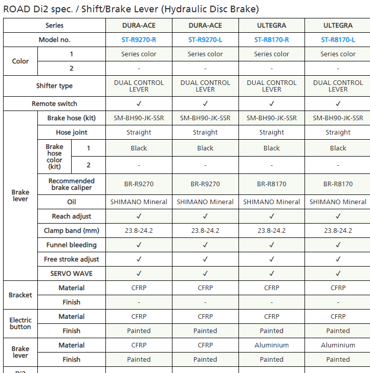

Yep. Ultegra shifters zijn gemaakt van aluminium en CFRP (Carbon fiber-reinforced polymers).Kluus schreef op dinsdag 13 september 2022 @ 08:47:
Volgens mij zijn al mijn shifters (Ultegra 6500, Ultegra R8050, GRX810) onder de lak allemaal van aluminium.
(Maar vooral aluminium)

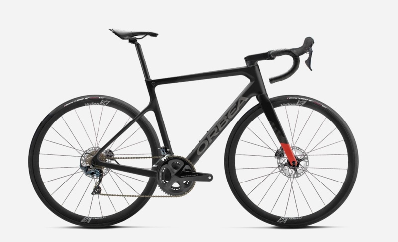

We zijn een paar weken verder en het is uiteindelijk een Orbea M20Team PWR geworden! Budget liet meer toe dan de M30 dus why not.jmignolet schreef op dinsdag 30 augustus 2022 @ 19:25:
Ben vandaag voor mijn eerste koersfiets gaan shoppen en het zou gaan om een Orbea Orca M30 die in de showroom klaar staat.
Fietsenmaker heeft mij gemeten en ik kom eigenlijk net aan het randje van een maat 53-55. Ikzelf ben 1m79 maar het model die hij daar heeft staan is een maat 55 (die start vanaf 1m80).
In deze configuratie:
:strip_exif()/f/image/FZop8ebaLNxEhTZWuOHnYB9g.jpg?f=fotoalbum_large)
Een dealer op zo'n 60km van bij mij had hem op stock staan. Zoals je kan zien, een MyO met die rode voorvork. Ondertussen al 3 ritjes gereden en als beginner kan ik alleen maar zeggen: ik snap het. Ik snap helemaal waarom mensen verslaafd kunnen geraken aan deze sport.
Oh ja en fietsnavigatie is ook al binnen, hier en daar wat fietskleding gekocht. Ja hoor, ik vind het helemaal top en het snakt naar meer. De wintermaanden komen eraan dus geen idee of ik eigenlijk veel zal kunnen fietsen, hopelijk wel. Ik kan moeilijk inschatten hoe dit haalbaar is gezien het wel slippery kan worden op de baan?
