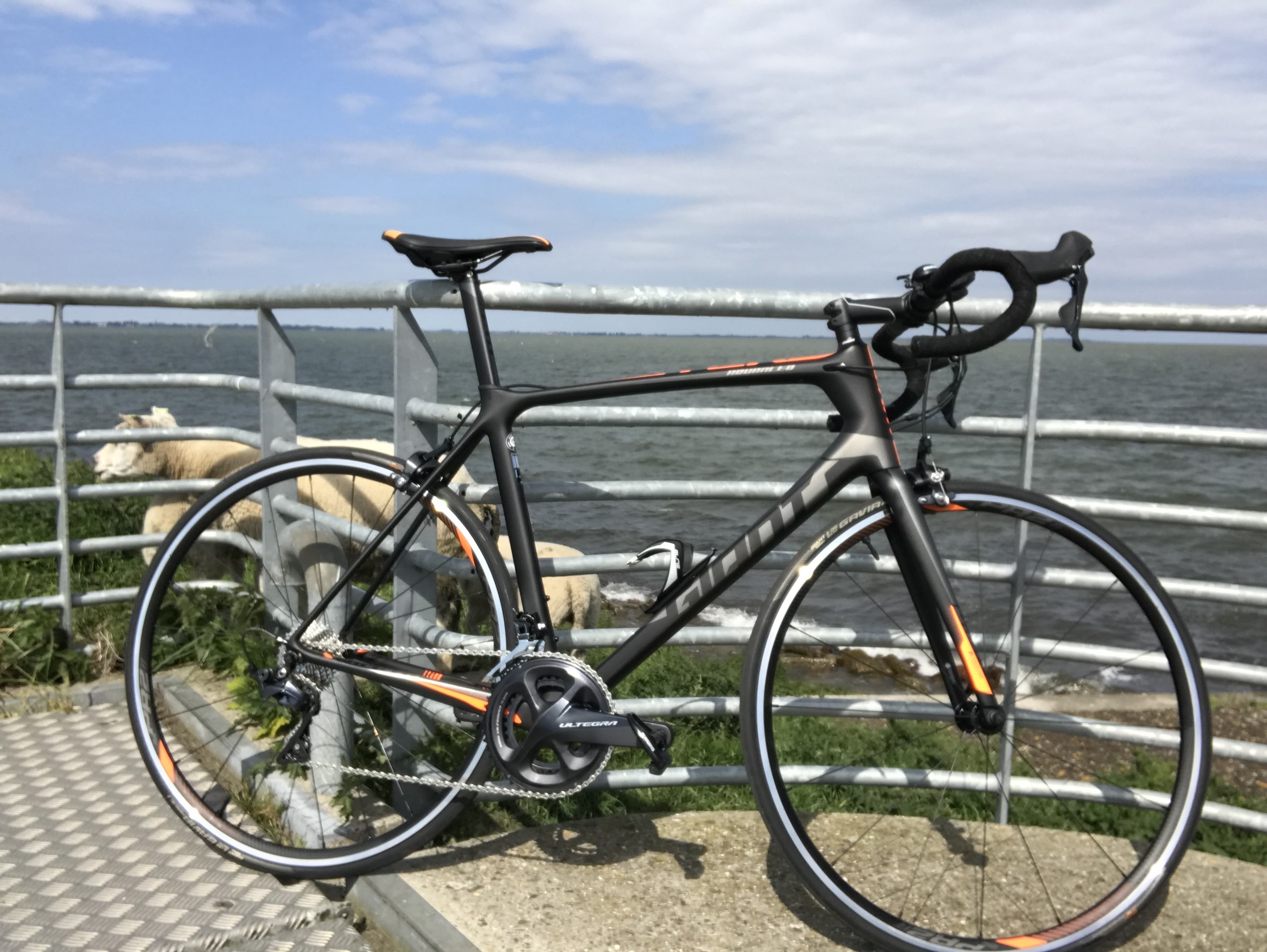

Gisteren de nieuwe fiets opgehaald, man wat een ding :*)
Ik had natuurlijk verwacht dat er een verschil zou zijn, anders was het zonde geld geweest, maar dat het zoveel scheelt niet normaal.
Ben nog niet helemaal happy met de stock banden, misschien toch van de week de continentals even proberen.
In ieder geval super happy.
Tcrr
