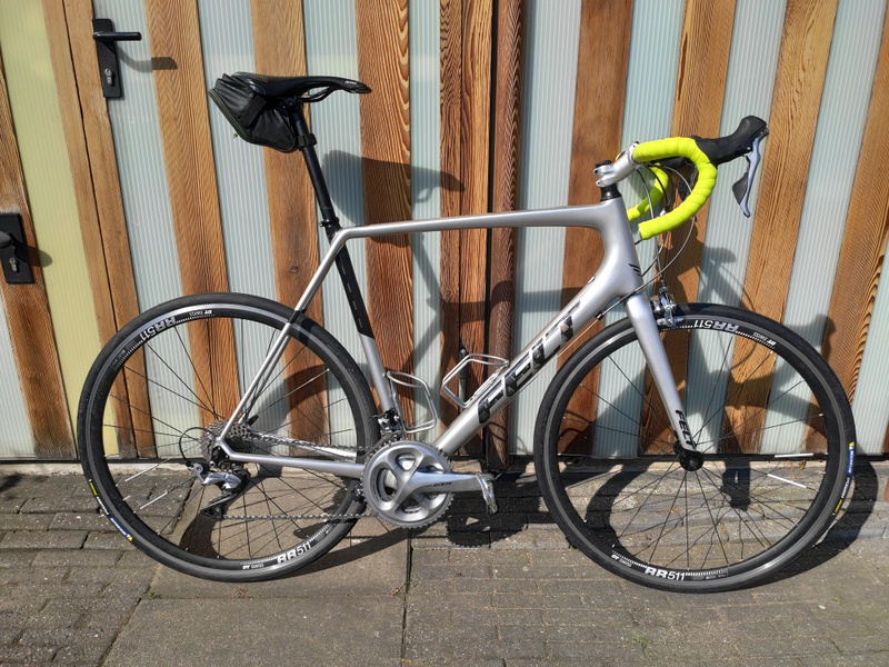

Hier toch maar de keuze gemaakt om eens iets anders te zoeken dan mijn stalen frame. Vooral de geometrie was een dingetje, omdat ik een enorme binnenbeenlengte heb. Uiteindelijk een frameset gevonden die wel ging passen, en deze opgebouwd. Tot nu toe erg blij mee!
Wel een beetje jammer dat het geen opvallende kleur is, maar metallic zilver met deze zilveren groep valt me niet tegen.
Afbeeldingslocatie: https://tweakers.net/i/tRIgSYSgwKUgaiSO3yN9kZ0Pc1I=/800x/filters:strip_icc():strip_exif()/f/image/FXR4OyIrzBs7WIqN1KaQiPuo.jpg?f=fotoalbum_large
[ Voor 8% gewijzigd door Pyramiden op 01-06-2021 18:03 ]

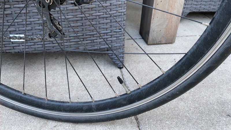

Het is weer spaak gelopen vanavond
Afbeeldingslocatie: https://tweakers.net/i/tSWVR4MlI9FWkgJCmcfBsR0Qv2I=/800x/filters:strip_icc():strip_exif()/f/image/TdvlzYMiJZDup7sVlhq8IF9U.jpg?f=fotoalbum_large
Ik kon gelukkig wel door, lichte slinger. Morgen maar direct wegbrengen en hopen dat de LBS snel tijd heeft.
Afbeeldingslocatie: https://tweakers.net/i/Yz1PMxqLgMygQYrIabTP5GzyZuk=/800x/filters:strip_icc():strip_exif()/f/image/tK5vyJHeuBBwVmRTBuxORO46.jpg?f=fotoalbum_large
Ik had dus net band er af gehaald, wil ik ventiel door gat trekken (ja ringetje was er af), blijft ventiel er gewoon in hangen en komt los van de biba. Ging wel erg makkelijk. Ik las bij de recente recenties al wel meer klachten over de conti binnenbanden. Vorige zat een ei aan na opblazen, welke de buitenband van de velg drukte. Was ook nog eens de vervanger van een lekke band langs de weg. Kun je alsnog de vrouw bellen.
[ Voor 8% gewijzigd door NoepZor op 01-06-2021 22:03 ]
