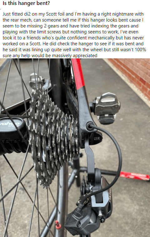

Ff opgezocht, maar het ging hier wel om 2 gears ernaast en juist de andere kant op.
Kan het niet zo zijn dat je nu een tradi pad gebruikt terwijl de derrie "Denkt" dat ie direct mounted is?
Topic is hier maar je moet je wel ff aanmelden in de groep. Geen idee hoe ik een bericht+ thread kan exporteren uit fb.
https://www.facebook.com/...ermalink/4338741002827248
Probleem in onderstaande foto is dat er dus een tussenstukje tussenuit moet.
Afbeeldingslocatie: https://tweakers.net/i/7LiR-ZMdtpUrcgblWq5M2g8a1Mw=/full-fit-in/4000x4000/filters:no_upscale():fill(white):strip_exif()/f/image/zccPskLxDSY24tuh6pud16gb.png?f=user_large

Is dat trouwens met de adjustment op 16 of 0? Want met +16 of -16 kan je m wel 1 versnelling opschuiven per ongeluk..
Ook nog.goed om te controleren.. Zit het wiel recht in de fiets? :)
En... je hebt niet toevallig het gele deel tussen rood en blauw gedaan... Toch?
En nu achter me laptop in plaats van mijn mobiel. Als ik de derailleur monteer met adjusment op nul dan gaat hij bij instellen naar de 4de krans in plaats van de 5de. Als ik uit de instellingen ga en af schakel dan pakt hij de laatste krans niet en als ik op schakel gaat hij voorbij de 1ste(grootste) krans en valt de ketting tussen de krans en de spaken.
Zodra ik de instel modus ga afstellen moet ik naar +16 om hem een krans te laten verspringen naar de 5de. Zoveel verstellen lijkt me nooit zo te horen.
Wiel zit er recht in en heb ook niet toevallig geel tussen rood en blauw gedaan. :) Jij site gevolgd voor de zekerheid met monteren. Kan niet mis gaan met al die duidelijke kleurtjes.

Mistraller schreef op woensdag 28 april 2021 @ 23:29:
Do pivot van de derailleur is altijd op dezelfde plek in relatie tot het wiel. Als direct mount op een compatibel frame zonder tussenstukje, of in dit geval op een traditionele hanger mét tussenstukje. Op de foto is duidelijk te zien dat het om een traditionele hanger gaat.
Zit het pad niet verkeerd om? dat die knik naar binnen moet ipv naar buiten?

Holk schreef op donderdag 29 april 2021 @ 12:05:
Geen idee joh, ik heb geen Di2, dus ik heb het ook maar gelezen... Die poster in de Scott thread was happy toen ie het derailleur direct op de pad had gezet, verder weet ik het ook niet.

tinusterror schreef op woensdag 28 april 2021 @ 19:09:
Heb het door 👌🏼, alleen krijg ik hem echt niet ingesteld. Heb @Salteh advies nodig denk ik. Hij pakt het kleinste blad niet en bij de grootste loopt hij van me cassette 😩. Als ik heb via e-tube instel moet hij op +16 staan voordat hij het kleinste blad pakt.
Lijkt wel of ik een ander derailleur pad nodig hebt ofzo. Dat hij verder van me cassette afstaat. Kan dat?
Ik heb even een foto gemaakt van mijn derailleur, een r8000 weliswaar maar het verschil lijkt mij niet zo heel groot vergelken met de r9150
Dat is balen, ik gok ook op een kromme derailleurpad. In heb in het verleden mijn RD-6800 na een crash vervangen voor een RD-r8050 en dat was plug and play, alleen even de L-H schroeven afstellen en racen maar weer.
Wellicht even de oude pad terug plaatsen en kijken of het beter gaat?

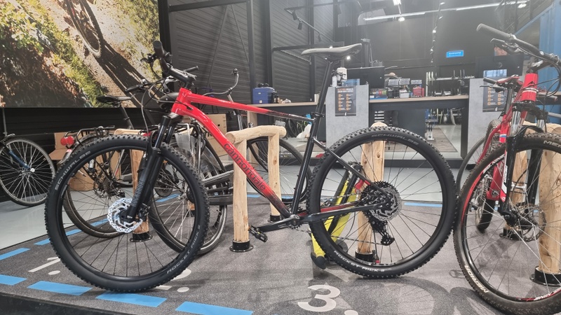

Afbeeldingslocatie: https://tweakers.net/i/8R5i-IGscJ7-8JR7U3Z0bMgej6E=/800x/filters:strip_icc():strip_exif()/f/image/1AGNAbXiYrXuY1EAonhRKe5L.jpg?f=fotoalbum_large
Afbeeldingslocatie: https://tweakers.net/i/eXWICbhvGP8KRwadcQG6nEzHfYU=/800x/filters:strip_icc():strip_exif()/f/image/k4rOgAyPMoVhboVPrOgfPL64.jpg?f=fotoalbum_large
Mijn N+1. Heeft nog lang geduurd

418O2 schreef op donderdag 29 april 2021 @ 17:29:
Ik stel toch voor dat we in deze de eer delen, ik kwam immers met de aanbieding... ;)
Maak dat je wegkomt met je dikke banden en rechte stuur! :+

Ex Nunc schreef op donderdag 29 april 2021 @ 19:15:
Op 5 juni gaat @418O2 samen met mij de Tweakers ride op de MTB doen. Tussen alle racefietsen.
P.s. hij weet het zelf echter nog niet :+

Rood zwarte Cannondale, lekker hoor! d:)b
Deze winter maar eens samen een ritje maken @418O2

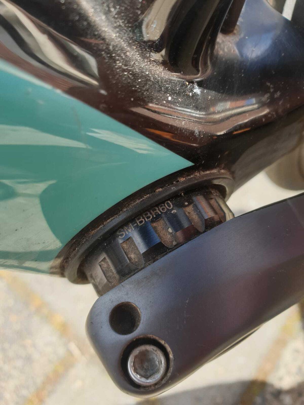

  • Stoffa
  • Laatst online: 11:05
Vriend van me heeft een Bianchi Sempre Pro van een vriend gekregen met (volledige) Ultegra 6800 groepset.
Er zit (zeer veel) speling op de crank, wat uiteraard doet denken in de richting van bb vervangen. Nu lees ik overal dat de Sempre Pro komt met een BB30 FSA MegaExo bottom bracket. Echter, in zijn fiets zit een Shimano SM-BBR60 bracket (met daarop dus de 6800 crankset)
Ik begin nu te twijfelen of deze bb uberhaupt geschikt is voor dit frame, en of dat de speling verklaart. Er zit namelijk zo absurd veel speling op de crank dat ik me afvraag of dit slijtage is, of verkeerd onderdeel. Kan iemand me hier meer over vertellen?
[ Voor 9% gewijzigd door Stoffa op 02-05-2021 12:55 ]

  • MrAngry
  • Laatst online: 12:36
Stoffa schreef op zondag 2 mei 2021 @ 12:53:
Maar je hebt het nu voor zover ik weet over een schroefdraad trapas BBR60 versus een standaard zonder schroefdraad BB30. Dat kan dus gewoon helemaal niet, dus lijkt het me dat hij geen BB30 op de fiets heeft. Overigens zou ik beginnen met de crankset te demonteren en dan de lagers inspecteren.

@Stoffa Een foto zegt meer dan 1.000 woorden. Als er nu een Shimano crankstel op zit dan weet je zeker dat er geen BB30 bracket meer in zit. De Bianchi zal wel gewoon een 46mm OD pressfit shell zijn met een standaard Shimano lager van 2 tientjes. Ik vind het knap als mensen daar 3.000km mee halen als er ook af en toe een regenritje tussen zit, maar sommige mensen beweren dat deze na 15.000km nog 'als nieuw' draaien.
[ Voor 30% gewijzigd door Ypuh op 02-05-2021 15:06 ]
  • Stoffa
@ypuh Ik kan de foto uploaden als je er iets aan hebt, maar je kan door tussen crank en frame door te kijken de letters van het bracket aflezen en die zijn: Shimano SM-BBR60.
De speling is echt absurd hoog, lijkt haast wel alsof de crank los zit. Afbeeldingslocatie: https://tweakers.net/i/7oxyOra7lfknVUS4JfB7tX_2Tqw=/x800/filters:strip_icc():strip_exif()/f/image/nBTem62FoNZaTRO4uIMD2zaH.jpg?f=fotoalbum_large
Moet ik voor Bianchi ita of BSA pakken denk je?
[ Voor 45% gewijzigd door Stoffa op 02-05-2021 15:30 ]
  • MrAngry
BSA normaalgesproken, maar geen idee wat hier precies gebeunt is.
Maar haal het zaakje eerst maar eens helemaal los, dit ziet er echt vreemd uit.
[ Voor 26% gewijzigd door MrAngry op 02-05-2021 15:54 ]
  • Stoffa
MrAngry schreef op zondag 2 mei 2021 @ 15:54:
Dat was dus ook mijn conclusie. Heb de fiets hier niet maar krijg m komende week weer onder handen.
