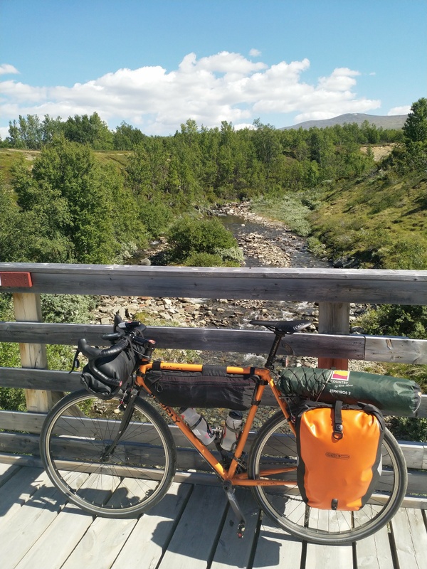

Binnenkort ga ik op fietsvakantie. Met de trein richting Maastricht, daar een paar dagen fietsen om vervolgens richting Groningen terug te fietsen in 2-3 dagen. In totaal gaan we 6 dagen weg. We gaan overnachten in een Hotel/AirBNB oid.
Nu ben ik vooral aan het onderzoeken wat ik aan materiaal nodig heb. Vind de AGU Venture serie op het oog leuk materiaal voor een leuke prijs. Overweeg daarvan de stuurtas (maat M), frametas (maat M), zadeltas (20L) en eventueel een snackback. Bij de snackback vraag ik mij af of dit noodzakelijk is...
Hier zijn vast een aantal die wel is een dergelijke vakantie hebben gemaakt. Hebben jullie nog tips qua materiaal? Of andere tips waar ik aan moet denken?

Ligt eraan wat je allemaal meeneemt natuurlijk, en hoeveel ruimte dit inneemt.
SnackPack heb ik zelf niet, maar ik vind het op langere tochten wel fijn om iets te hebben om reepjes, telefoon,etc in te stoppen. Ik heb daar een Topeak Fuel Tank voor en ook een frametas van Rockbros (https://ae01.alicdn.com/k...41938f4b38c04638ead6D.jpg) Die weer makkelijk is als je een blikkie oid mee wil pakken. Met een lange tocht beginnen volle zakjes in het truitje uiteindelijk irritant te worden vind ik,

ThijsM schreef op woensdag 14 april 2021 @ 21:09:
In dit topic zal het vast vloeken zijn maar ik zou gewoon een bagagedrager monteren en daar iets als een Ortlieb Rack-Pack op binden. De extra stabiliteit scheelt je echt de nodige energie. Zijtassen kan ook maar geeft bij hoge snelheden (30+) wat meer luchtweerstand.
Een tas in je frame irriteert bij het naar je bidons grijpen, probeer dat te vermijden.
Een stuurtas erbij is fijn voor spullen (snacks, kaarten, portemonnee, reservebatterijen, kostbaarheden) die je snel bij de hand wil hebben. Je zal merken dat als je even koffie gaat drinken ofzo, je de stuurtas meeneemt maar je achtertas laat liggen.
Denk ook aan een paar reserve-biba's, remkabeltjes, stukje ketting en een kettingpons, relevante inbus-/steeksleutels, tangetje. En, aan deze kant van het jaar misschien minder relevant maar je zal er maar net om verlegen zitten: verlichting.
Ref: redelijk ervaren vakantiefietser maar altijd op de randonneur.

Hier op in hakend: Heeft iemand hier ervaring met dragers monteren op een fiets die daar eigenlijk niet voor bedoeld is? Wou eigenlijk op fietsvakantie dit jaar (meerdaagse tochten met tent, liefst in scandinavië oid, voor zover dat kan natuurlijk) en wou daar een fiets voor kopen/bouwen maar dat wordt in de huidige markt wat lastig natuurlijk.
Gezien de extra bagage voor echt kamperen wordt dat met alleen bikepacking tassen toch krap naar mijn beleving. Dus zat te denken om bv. een tubus cargo met losse klemmen op mijn alu giant Contend te zetten en er een paar zijtassen aan te hangen.
Maar daar is dit frame natuurlijk officieel niet voor gemaakt dus ben bang dat het mogelijk m'n fiets gaat slopen, of valt dat nog wel mee? maximaal totaal gewicht volgens Giant is iets van 110kg volgens mij.

GWBoes schreef op donderdag 15 april 2021 @ 12:03:
Hier op in hakend: Heeft iemand hier ervaring met dragers monteren op een fiets die daar eigenlijk niet voor bedoeld is? [...] Dus zat te denken om bv. een tubus cargo met losse klemmen op mijn alu giant Contend te zetten en er een paar zijtassen aan te hangen.
Als ik de foto's goed beoordeel, zitten er (officieel waarschijnlijk spatbord-)nokjes op een Contend die je kan misbruiken. Ik weet niet hoe zwaar je zelf bent maar 20 kg bagage is echt heel veel, dus dan blijft er 90 kg over voor jezelf.

DDX schreef op donderdag 15 april 2021 @ 14:03:
Ik zie weinig problemen om daar met racefiets overheen te rijden, misschien dat die 1e beetje spannend is ivm scherpe steentjes.
Net zoals ik de Zuiderkwelweg bij Kreileroord links laat liggen. (zelfs met gravelbike rijd ik daar liever niet overheen)
De vraag ging of je het met bagage en tent zou doen tijdens een meerdaagse fietsvakantie.
Mijn bepakking voor een tocht van 3-4 weken was ongeveer 12 kg zonder boodschappen. Met avondeten, melk, water, paar halve liters en ontbijt mag je daar gerust 5 kg bij op tellen (meestal probeer ik zo dicht mogelijk bij de eindbestemming pas boodschappen te doen, maar soms lagen supermarkten gewoon 90km uit elkaar). Dat is ook wel het kantelpunt van niks aan te hand tot een zwabber frame.
Op een normale vlakke asfalt weg zonder gaten geen probleem, maar als je met 60 km/u naar beneden komt en er ligt net een kuil/steen verkeerd, dan krijgt je frame een flinke opdonder. Uiteraard probeer ik die ook te ontwijken en voorzichtig aan te doen, maar dat lukt niet altijd.
Afbeeldingslocatie: https://tweakers.net/i/z9PngNGY2H8ih25bOhepJc2VifY=/x800/filters:strip_icc():strip_exif()/f/image/lHomnq2VdFu8A2DRFeTjYAxL.jpg?f=fotoalbum_large
