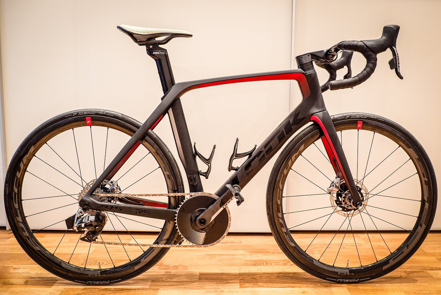

Als de 11 speed eTap nog te koop is dan is dat echt een hele mooie upgrade. Als je naar AXS 12-speed moet/wil dan ben je idd een paar duiten kwijt... :X
Ik zit daar op dit moment naar te kijken voor de Look, allemachtig wat een geld kost dat: groepset, BB, installatie, dan mag je 3K reserveren en dan krijg je waarschijnlijk wat wisselgeld terug voor een waterijsje. Dat schuiven we dus maar even door naar 2021, het is mooi geweest voor dit jaar...
Maar de 11-speed zie ik nog wel eens voorbijkomen voor 1500-1800 Euro, volgens mij verschilt het dan niet zo veel met Di2, toch?

Grin schreef op dinsdag 9 juni 2020 @ 11:17:
Mijn eTap 22 groep met velgremmen heb ik gekocht voor €1.399 op Black Friday. Zoals gezegd wel een maand of 4-5 de verschillende webshops in de gaten gehouden en de groepen waren simpelweg niet te koop (of voor de adviesprijs van ~€2.399). Vervolgens de cassette, crankstel, remmen en 105-5800 groepset verkocht t.b.v. Quarq en zwarte remhoeven. Op die manier was ik een stuk goedkoper uit dan alleen een upgrade kit (ca. €1.200-1.300) die overigens ook overal uitverkocht waren.
Mocht je nu dus nog een complete eTap 22 groep voor zo'n €1.600 kunnen krijgen dan zou ik dat gewoon doen. AXS is qua prijs nog niet eens heel veel duurder, maar ik ben gewoon tegenstander van die nieuwe Quarq oplossing (wie de fuck verzint het om het duurste onderdeel van je fiets te integreren in een slijtage onderdeel |:(), niets toevoegende DUB standaard, proprietary ketting/cassette/XDR body/kettingbladen, onzinnige 46t en 10t ratio's, geen uitwisselbaarheid meer met 3rd party of Shimano/Campa, nieuw gereedschap en zo kan ik nog wel even doorgaan.
De meeste kan ik nog wel mee leven, maar ze hebben letterlijk alles veranderd niet om het beter te maken maar om je aan het SRAM ecosysteem te binden. De kosten rekenen best wel door als je nagaat dat je ook je kettingtool, chainchecker, BB press, body etc. allemaal vervangen moet voor specifieke SRAM onderdelen die weer de helft duurder zijn. Allemaal prima als je daarin nog niet geinvesteerd hebt, maar de 11s eTap groep blinkt juist uit in simpliciteit en uitwisselbaarheid.

Exact, koop dan idd een Trek, dan is rood een briljante kleur, echt prachtig! Niet op een/deze Look...
Hoewel ik bij deze laatste Trek SLR frames een beetje het 'Ralph Loren Polo effect' krijg... Maar het blijft een mooie fiets :Y

Yes! Mooi rood is niet lelijk... ;)
Leg hier normale banden op, en je kunt een kwijlbakje neer zetten 8)
Gisteren voor de Èmonda een setje handgemaakte - carbon - wielen besteld, ivm drukte zal het waarschijnlijk pas aanvang augustus worden... naja, niks aan te doen :)
