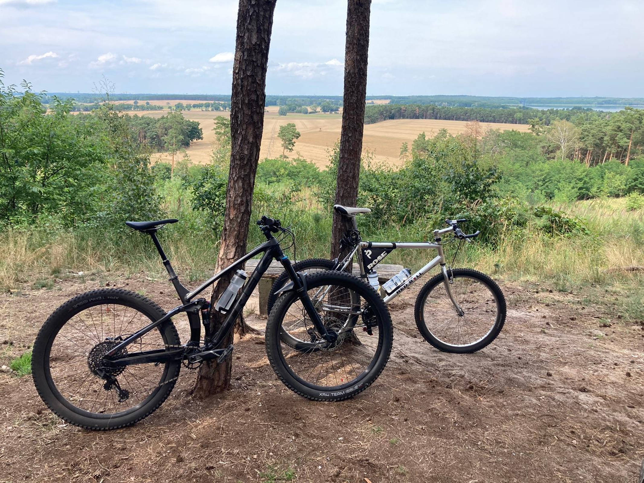

Anyway vandaag weer een rondje met een maatje gedaan, voor het mooie weer wat te veel cross-country achtig maar beter dan de vorige keer, lekker weer, aardig landschap en mooi ouwehoeren.
Verder een 'klein' verschil in fietsen op z'n zachtst gezegd. (Helaas is de skyline van Berlijn hier op de achtergrond helaas niet zichtbaar).
