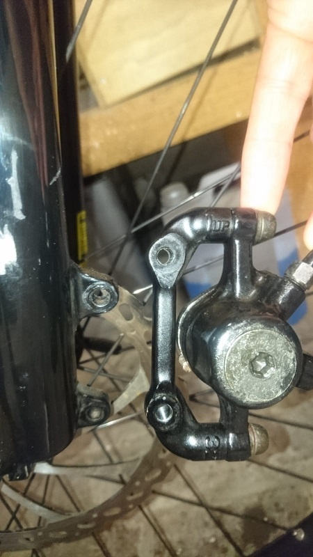

Afbeeldingslocatie: https://tweakers.net/i/mrsZa_g53m4CTl8xPj-SwlK4xrw=/232x232/filters:strip_icc():strip_exif()/f/image/UyrVGENXTnMOIPLM7cmJx8at.jpg?f=fotoalbum_tileAfbeeldingslocatie: https://tweakers.net/i/yos2_gNVrEI2OGn-nEQOPnz3zFM=/232x232/filters:strip_icc():strip_exif()/f/image/q1hQCNtBRwu1uYQsXBTLaQUk.jpg?f=fotoalbum_tile
Kan iemand me vertellen hoe dat cilindertje heet om de kabelremleiding op zijn plek te houden? Binnendiameter is 5mm. Ik heb hem er niet uit gehaald, maar de schuifmaat gaf 6,8mm als buitenmaat aan. Als ik op de bekende sites zoek naar kabelgeleider of cable guide kom ik het niet tegen. Ook Google heeft me nog niet geholpen. Het gaat om een Cube Attention uit 2013.
Alternatief is zo'n ding maar dat is natuurlijk niet zo mooi.
@Klitse Thanks, maar dat is voor een remkabel toch, en niet voor een remleiding voor hydraulische remmen? (Ik heb mijn vraag wat aangepast intussen)
Edit2: en intussen op Ali gevonden, nu nog hier in de buurt kijken :)
Edit 3, en ook gevonden bij bike-components Guide for brake hose dus :)

Sherlock schreef op woensdag 24 juni 2020 @ 14:53:
[Afbeelding][Afbeelding]
Kan iemand me vertellen hoe dat cilindertje heet om de kabel op zijn plek te houden? Binnendiameter is 5mm. Ik heb hem er niet uit gehaald, maar de schuifmaat gaf 6,8mm als buitenmaat aan. Als ik op de bekende sites zoek naar kabelgeleider of cable guide kom ik het niet tegen. Ook Google heeft me nog niet geholpen. Het gaat om een Cube Attention uit 2013.
Dat heet een Cable End.

Afbeeldingslocatie: https://tweakers.net/i/9x-TxUurclZugpvgPYV2G6j8zIE=/full-fit-in/4920x3264/filters:max_bytes(3145728):no_upscale():strip_icc():fill(white):strip_exif()/f/image/KVLoi7uEBX9WPN7Qu3nqB33d.jpg?f=user_large
Is dit een postmount ?

volgens mij is dit een IS mount op je vork, maar is het beugeltje wat je er nu af hebt geschroeft al een IS--> postmount. In theorie zou je daar dus ook een nieuwe postmount klauw op kunnen zetten.. Maar het ziet er uit als hele oude meuk, dus wellicht is het ook geen postmount, maar een soort tussen standaard die nooit standaard is geworden..
/edit
volgens mij moet je zoiets hebben:
https://www.jensonusa.com...0mm-Is-Disc-Brake-Adaptor
maar ik weet het niet zeker.. feit is wel dat je met een oude IS mount op je vork zit + zo te zien behoorlijk oude klauwen en dat maakt het mogelijk een stukje lastiger
