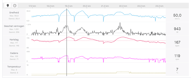

hele stukken 40 rijden is niet echt te doen op de MTB, maar ik pak op de terug weg soms nog wel wat sprint intervalletjes mee, van stoplicht naar stoplicht. Dan tik ik wel de 45-50 aan.. in NL met een 30 voor rijden is voor mij ook geen optie.. 32 zou wel kunnen, maar de 34 is perfect voor mij. (30 voor in de ardennen). Met een 1x12 (en dus een 10 achter) zou ik ook wel wegkomen met een 32 voor.
Afbeeldingslocatie: https://tweakers.net/i/FyIF1MoWouPdrrxyQ_pmdsmPgmc=/800x/f/image/E7gFEJA767EjUaZCPVbiQcOm.png?f=fotoalbum_large
cadans loopt dan op naar 120 rpm, dat is voor een sprintje prima te doen (als je er een beetje op traint)
