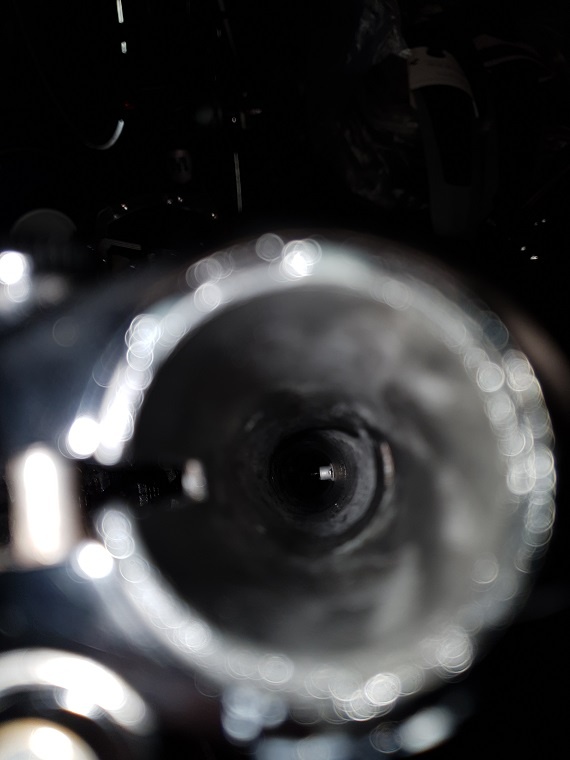

De laatste tijd merk ik dat ik het soms mis om snel mijn zadel naar beneden te zetten van mijn Cube Reaction Race 2019. Daarom ben ik aan het kijken voor een dropperpost, wat opzich al een klus is gezien de beperkte diameter van de zadelbuis (27.2 mm). Bij het opmeten van de maximale toegestane lengte voor de dropper post kwam ik er achter dat mijn zadelbuis slechts een zadelpen van max 29 cm ondersteunt. Er zitten namelijk een soort busjes/eindstops (zie ook de foto) in mijn bus waarschijnlijk bedoeld voor een bidon houder te monteren. Heeft iemand een idee of die makkelijk te verwijderen zijn?
Afbeeldingslocatie: https://tweakers.net/ext/f/HQGUKvFW82A1MnL2AVjsKH8y/full.jpg

mat2005 schreef op zondag 2 februari 2020 @ 15:20:
En welke dropper zou dan niet passen? Voor zover ik kan zien hebben de meeste 27.2 droppers nog steeds niet veel travel (100-115 mm) als je een brand x 105 mm pakt, dan gaat ie maar 21 cm je frame in. (En in de praktijk waarschijnlijk maar 15 ofzo, omdat je em niet tot de kraag in je frame zet, dan is het zadel gewoon niet hoog genoeg.
Bv:
Afbeeldingslocatie: https://cdn.bike24.net/i/p/7/6/347367_01_d.jpg
Vorig jaar had ik een lijstje bijgehouden voor mijn zoektocht naar droppers in 27.2 mm, zie hier. Na zo'n 3200km nog steeds dik tevreden met de KS E30i.
Met een boor heb je ze zo er uit, maar bedenk wel dat je daarna geen garantie meer hebt.
DT Swiss heeft nu ook een 27.2mm dropper, wel slechts 6cm drop en hij is upside-down. https://www.velozine.nl/n...c-vork-demper-en-dropper/

Dank jullie wel voor de reacties! Heb het inderdaad verkeerd bekeken en de totale lengte al inbouwlengte genomen ipv het echte stuk wat in het frame gaat. Dan neemt het aantal opties ineens gigantisch toe... Bedankt ook voor het overzicht @HappyChainsaw. Ik neig zelf naar de ks e20i. Denk een mooi compromis tussen betrouwbaarheid, gewicht en goede prijs. De e30i is helaas niet meer op voorraad (voor 27.2 mm).
