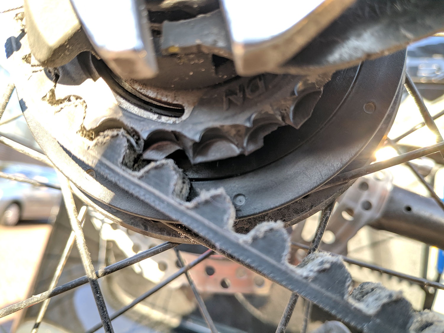

Afbeeldingslocatie: https://tweakers.net/i/RMbQthx-w3aALvwCup4VZoeVd9Y=/full-fit-in/4920x3264/filters:max_bytes(3145728):no_upscale():strip_icc():fill(white):strip_exif()/f/image/NGSQQf7TzXLx7uBzE3GzwIox.jpg

Die levensduur is voor mij gelijk het grootste nadeel. Er is technisch gezien geen enkele reden om mijn fiets te vervangen omdat alle onderdelen het nog uitstekend doen na jaren gebruik. Normaal is het verslijten of kapot gaan van een onderdeel een moment om een upgrade uit te voeren of in elk geval iets nieuws uit te zoeken. Hierdoor loopt mijn fiets inmiddels behoorlijk "achter" qua geometrie en heb ik soms wat moeite om vervangende onderdelen te vinden voor spullen die al een decennium niet meer worden verkocht.

Een tandriem is inderdaad volledig stuk als hij kapot gaat. Die is niet meer te redden en je zult je fiets tocht moeten afbreken. Dat gezegd hebbende: De levensduur van een tandriem is van een totaal andere orde dan een ketting. Mijn oudste tandriem zit op mijn MTB. Die is nu 12 jaar oud en wordt nog elke week gebruikt voor één of meerdere rondjes bos.

Eerste ros door het bos doorstaan.
Hele drivetrain schoongemaakt, was ook wel nodig want alle gunk is er nog niet af.
Setje Continentals erop gezet, 50-622 met nieuwe Schwalbe binnenbandjes. (er zat allemaal Indiase/Chinese meuk op)
Geloof wel dat er maar 3 jaar op is gereden, zo ziet hij er ook uit.
Volgende maand even de vork nalopen, daar is volgens hun niets aangedaan.
Zal gelijk maar een revisie setje bestellen, voor de zekerheid.
De remgrepen voelen een beetje zompig aan, de een wat erger dan de ander.
Dus dat zal ook even nagelopen moeten worden.
Verder topfiets.
super blij mee. iig.
Iedereen bedankt voor de hulp/info. d:)b

Vraagje, ik heb vorig jaar een Cube Attention SL gekocht met een 12speed Shimano Deore CS-M6100, 10-51T cassette.
Sinds kort skipt de ketting (tenminste zo lijkt het) op het hoogste verzet (kleine 10t tandwiel), is dit niet erg snel? (+-1100 km op de teller sinds)
Ik moet wel zeggen dat ik ook vaak grote stukken op de openbare weg fiets dus dit tandwiel wordt wel vaak gebruikt.
B schroef wat strakker afstellen, dan heb je wat meer "ketting wrap". Geen garantie, maar zou net genoeg kunnen zijn.. (het is namelijk wel snel)

Prulleman schreef op zondag 8 mei 2022 @ 18:52:
Hmm wat bedoel je met de B stroef precies? Ik heb al lopen spelen met H+L schroeven maar dat deed 't m ook niet.

  • Naranya
  • Laatst online: 09:38
Thanks, even mee gespeeld maar hielp niet echt. Spanning van de ketting lijkt ook ok.
Toen maar even het wiel eraf gehaald en vergeleken met een foto van een nieuwe set.
Lijkt mij niets aan de hand, wellicht toch maar even naar de fietsenmaker, of zien jullie hier wat raars aan?

Naranya schreef op zondag 8 mei 2022 @ 19:01:
Mischien heb je hier wat aan?

Je ziet op jouw cassette overal duidelijk "haaievinnen", dan is de cassette op helaas. Niet alleen op de 10, maar ook op de volgende kransjes. Nieuwe ketting zal niet helpen. Als je geluk hebt kun je via de FM losse kransjes bestellen.
High en Low limit heeft trouwens niets met goed schakelen te maken, dus daar moet je afblijven. Die zijn alleen om te voorkomen dat je derailleur de ketting buiten de cassette kan trekken. Dus dat zul je nu ook opnieuw moeten afstellen.

Naranya schreef op zondag 8 mei 2022 @ 19:25:
Als de cassette schoon is en de afstelling van de derailleur goed is zou je ook de ketting eens op kunnen meten, deze kan te ver versleten zijn. Ik vind de cassette er nog wel redelijk uitzien, maar uiterlijk zegt niet altijd alles.
Als je zijn plaatjes draait dan zie je dat de nieuwe cassette ook een aantal tandjes bevat die al op een haaienvin lijken.

harry64 schreef op zondag 8 mei 2022 @ 19:34:
Ja, maar nee.
Het gaat hierom:
Afbeeldingslocatie: https://i.imgur.com/hWKv4fd.png
Het gaat om het puntje van de tandjes. Die zijn rond en puntig aan de achterkant geworden. Daar schiet de ketting erover.

Sjoewe schreef op zondag 8 mei 2022 @ 19:44:
Ja, maar nee.
Het gaat hierom:
Het gaat om het puntje van de tand.
Lijkt inderdaad te ver heen maar ik zou de nieuwe ketting nog wel proberen, maar zal waarschijnlijk niet werken. Dus dan wordt het ook een nieuwe cassette, en wellicht een goedkopere optie, alleen de laatste paar tandwieltjes vervangen.

Als de oude ketting al doorslaat, gaat een nieuwe al helemaal niet...
Strava
  • Naranya
Bedankt voor de tips allemaal, nieuwe ketting ligt er al op dat was het eerste dat ik vervangen had maar dat verhielp het probleem niet.
Dan wordt het ook maar een nieuwe cassette denk ik, of idd nieuwe kleine tandwielen.

Naranya schreef op zondag 8 mei 2022 @ 19:58:
Waarschijnlijk hetgene dat ik toevallig ergens op voorraad kan vinden :)
Ik had hetzelfde dat de ketting oversloeg bij hard aanzetten op de 2 kleinste tandwielen.
Deze vervangen met dit setje en werkt nu weer prima. :)
