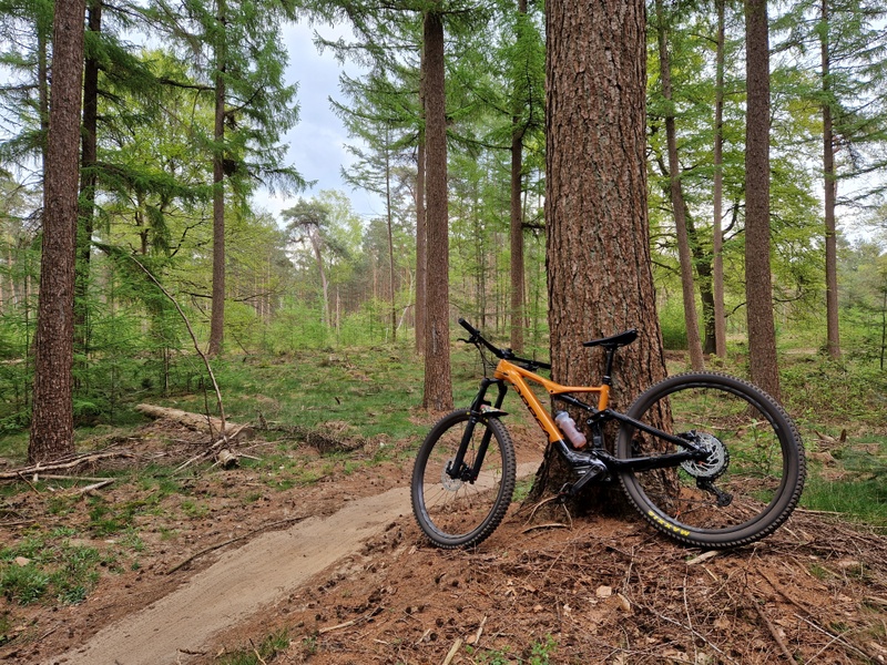

Afbeeldingslocatie: https://tweakers.net/i/Q5ll82K1GsU8RAomKmLHX_SdBQc=/800x/filters:strip_icc():strip_exif()/f/image/yNqLIW8szjtdJEBIYTR5gYSR.jpg?f=fotoalbum_large
New bike day!
Had al een tijdje mijn ogen op een Orbea Rise. Een light eMTB, dus eentje waar je nog best je best moet doen. Mijn vriendin had een S in backorder, en ik zou wachten op haar ervaringen en dan zelf besluiten of ik er eentje wil of niet. Bij die winkel kwam er een M binnen, dus gelijk maar toegeslagen.
Gelijk maar even uitgelaten op Schaarsbergen.
[ Voor 3% gewijzigd door Jasper op 01-05-2022 18:03 ]

Jasper schreef op zondag 1 mei 2022 @ 18:03:
New bike day!
Ik moet zeggen, het is dat er een derailleur op zit anders zou die bijna door kunnen gaan voor een gearbox bike. Veel plezier ermee.

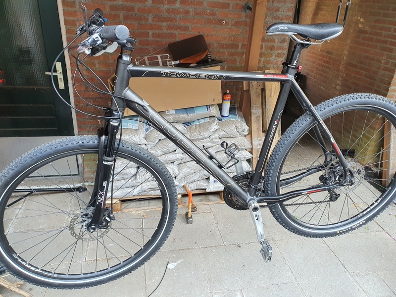

Ik heb weer een vraagje, ik ga morgen naar trail / hybrid fiets kijken. Deze komt uit 2010 (gok ik)
Nu zei ze het volgende over de voorvork.
De fiets is door ons als stadsfiets / sportfiets gebruikt. En is nooit het bos in geweest. Gekocht bij Wolf fietsen in delft. En netjes onderhouden. De fiets rijdt schakelt en remt prima. De voorvork zou opgepompt kunnen worden. Maar ons vorkpompje doet het niet meer Mijn man had de vork meestal vast staan. Vandaar dat wij er nu pas achter komen dat hij wat lucht kan gebruiken.
Wat kan ik hier uit herleiden? Moet deze een revisie hebben, is deze gaar? Of kan dit van alles zijn.
Hoe kan ik dat testen op locatie, ik ga er pas om 4 uur heen dus kan evt wat dingen kopen als het moet.
Heb 0 ervaringen met een MTB voorvork, heb wel voorvorken gereviseerd van motoren. Dus helemaal een leek/onhandig ben ik niet.
Front Fork Suntour NCX E
thanks

Bad Brains schreef op zondag 1 mei 2022 @ 21:56:
thanks
Niks.. maar hou er rekening mee dat je er niks mee kan, tot je er 100 euro tegen aan gooit
Dat die vork waarschijnlijk al 10 jaar geen service meer gehad heeft en het de vraag is of je dit met een revisie weer goed krijgt, of dat de stanchions en pistons inmiddels ook beschadigd zijn.
Op de Suntour website kan je in elk geval de exploded views vinden.
Wat voor fiets ben je eigenlijk naar op zoek? Deze vork is een vork met heel weinig travel, meer bedoeld voor hobbelige landweggetjes dan voor serieuze MTB-tracks, maar als je vooral een commuter wilt, dan is het natuurlijk prima.

Sjoewe schreef op zondag 1 mei 2022 @ 23:06:
En dit is niet te zien van de buitenkant / testen lijkt me?

De stanchions kan je natuurlijk wel bekijken, die moeten gewoon glad zijn. Als er krassen op zitten of roest, dan is het FUBAR.

Sjoewe schreef op zondag 1 mei 2022 @ 23:26:
Top dan weet ik wat meer, als die niet ok zijn dan gewoon niet aan beginnen dus.
Ik kan de MP link wel droppen, er zitten namelijk goede fotos bij. (geen idee of dat mag)
Dat is ook zo'n beetje waarom ik er naar wilde kijken.
Tandwielen hebben zeker hun beste tijd gehad.
[ Voor 23% gewijzigd door Bad Brains op 01-05-2022 23:30 ]

Bad Brains schreef op zondag 1 mei 2022 @ 23:51:
Ik kon het type / jaar niet vinden maar het is een 29er met Alexrims (welke weet ik niet)
Dat zegt dus ook niets, ik weet helaas gewoon niet welke fiets het precies is.
Zoals ik al zei, ik kan de MP link wel posten als iemand wil kijken.
Iedereen bedankt iig voor alle tips. Erg informatief voor me.
Die mag je gewoon posten hoor.

Bad Brains schreef op zondag 1 mei 2022 @ 23:54:
Dit is hem dus.
***members only***
Heel slecht ziet ie er in elk geval niet uit. Vorkpoten zijn zwart dus dan is het snel genoeg te zien of er krassen op zitten. Op de foto in elk geval niet te zien maar een closeup is er niet.
Maar als je toch gaat kijken, wat let je om een vorkpomp mee te nemen en hem ter plekke op te pompen om te kijken of dat wat doet?

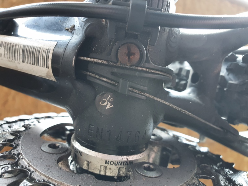

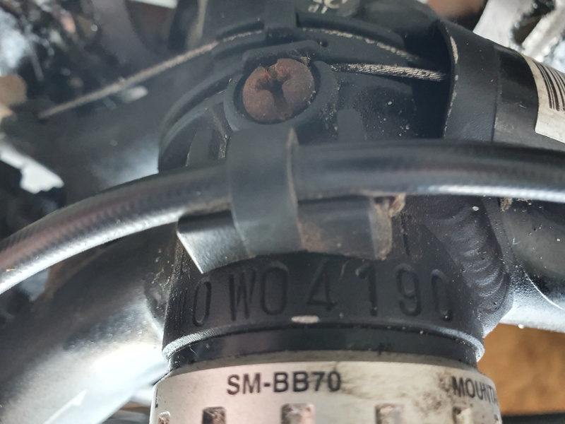

Had een vaag probleem met mijn derailleur; de ketting liep af en toe van het bovenste tandwieltje af. Fietsenmaker snapte het ook niet, mijn remmen moesten afgesteld dus hij had hier ook gelijk naar gekeken. Voor vervoer van de fiets moesten de wielen er even uit; kwam ik erachter dat het eind stukje van de versnellingskabel raar naar binnen gebogen zat, en bij schakelen naar kleine tandwielen achter kwam dat stukje draad precies tussen de derailleur waardoor hij de ketting van het bovenste wieltje drukte 🙄 nog nooit gehad

  • Bad Brains
  • Laatst online: 21:47
Bad Brains
<(0.o)>
Zo, kogel door de kerk.
Ze had uiteindelijk toch de vork nog opgepompt.
Fiets ziet er echt heel netjes uit, weet nog steeds niet of het een 2010 model is maar nu heb ik serienummers.
Vork was (volgens mijn leken oog) nog goed, geen olie of gekke geluiden.
Het is een 9 speed 3x dus dat is volgens mij ook wel uit die tijd (2010)
Ga nu even serienummer identificatie googlen.
edit; wat mij op viel, bijna 0 steenslag.
Foto genomen van de tandwielen, maar die kunnen nog even mee (ik commute en rij er eindjes mee over de weg/bos) iig dit seizoen lijkt me.
Afbeeldingslocatie: https://tweakers.net/i/0Vm9c--QdI4JBXjCJrdt_A2bx6o=/800x/filters:strip_icc():strip_exif()/f/image/9XQIPN8gSBRweYqM2Ih0oqXA.jpg?f=fotoalbum_large

Prulleman schreef op maandag 2 mei 2022 @ 19:01:
@Bad Brains een 2010 model kan ook alter gekocht zijn, genoeg overjarige modellen in de handel (in die tijd....)
En wat betreft de tandwielen... Zolang het niet overslaat lekker mee rijden
Ik moet de kabel geleiders eraf halen om het complete serial nummer te zien.
Ze zal toch niet liegen met 4 jaar geleden? Het is tenslotte marktplaats. ;)
edit; wat ook weird is, er zitten el cheapo 29 2.1 banden in.
Maar het is een hybride, dus als ik die oppomp op 4bar (max 4.5) loopt ie aan. (in de lengte / noppen)
Het blijft een rare aankoop. c.q. verhaal.
Zoek nu een passende achterband lol.

Wel een rare oplossing met die versnellingskabels zo open en bloot op het laagste punt van het frame, is wel een modder magneet zo.
Wat maakt het trouwens uit welk jaar die komt?

GrooV schreef op maandag 2 mei 2022 @ 19:33:
edit; Die kabels, ja. Ik zit stiekem in het MTB topic, maar de fiets is een trail/touring dus ik mag hier eigenlijk niks vragen ;) Maar dit is een hele normale kabelroute als je niet door het frame gaat imo.
Nee nee dat maakt niet uit, het ging om het verhaal.
3 jaar oud, maar dit model word al sinds '17 niet meer gemaakt. En alles wat ik zag leek er niet op totdat ik op de 2010 versie kwam.
Je zou natuurlijk een 2010 model in '19 kunnen kopen maar lijkt onwaarschijnlijk.
Ik vond het gewoon een interessant/vreemd gegeven, als de fiets er goed verzorgd uit ziet en het valt in mijn budget EN het heeft de onderdelen die ik graag wil boeit het mij niks.
[ Voor 12% gewijzigd door Bad Brains op 02-05-2022 19:40 ]
