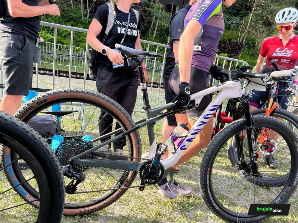

Waarschijnlijk de nieuwe Lux 2023, ben benieuwd of ze de geometry ook hebben aangepast, vind de geometry van de Trail op basis van de cijfers nog steeds erg lang ogen.
Afbeeldingslocatie: https://cdn.brujulabike.com/media/32067/conversions/proto-canyon-lux-loana-3-proto-canyon-lux-loana-3-1000.jpg
https://en.brujulabike.co...anyon-lux-2023-prototype/

Strider schreef op maandag 9 mei 2022 @ 13:24:
aangezien de huidige/oude xc lux vrij ouderwets was (voor deze tijd) met name qua HTA, verwacht ik dat de nieuwe XC lux tussen de oude lux en de nieuwe lux trail in zal zitten (qua reach en qua hta)

Prulleman schreef op maandag 9 mei 2022 @ 13:30:
De achter triangle ziet er anders uit, zou wel matig zijn als ze in 2022 de voorkant vernieuwen en in 2023 de achterkant pas.
Maar als dit wel de nieuwe Lux gaat worden, met een volledig nieuwe geometry (voor + achter), dan is de huidige Trail gewoon een snelle goedkope tussenoplossing geweest omdat ze hopeloos achterliepen, wat ik altijd al heb gedacht.
Vraag me af of die prijs dan ook direct met de inflatie mee gaat, + 10% ofzo :+, niet dat het uitmaakt, ze raken toch wel weer uitverkocht.

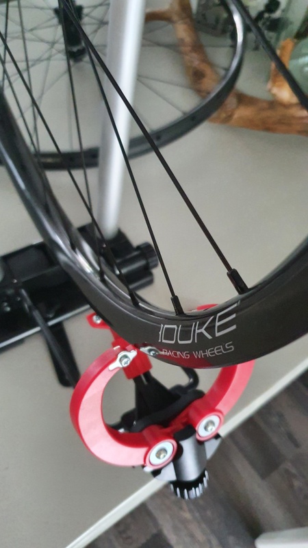

Afbeeldingslocatie: https://tweakers.net/i/WP-GtExPP7h5oRjCfDE7H4pZNbA=/x800/filters:strip_icc():strip_exif()/f/image/C66PIC0R00FgGTmtZCQIALZC.jpg?f=fotoalbum_large
straight pull is best makkelijk :) ik had dit filmpje gevonden: YouTube: Building a wheel from A- Z: SPLINE ONE. | DT Swiss
de spaken kunnen maar op 1 manier door de naaf en als die er allemaal inzitten kan je precies zien welke posities een ventiel kunnen huisvesten, en daar kies je dan die gene van die bij je logo uitlijnt :)
Afbeeldingslocatie: https://tweakers.net/i/Day54B-Ut3fyVJZLppm85gjf_Js=/x800/filters:strip_icc():strip_exif()/f/image/GACqOoT0M0v0jKBYpBUluPDk.jpg?f=fotoalbum_large
Deze keer (in tegenstelling tot de vorige wielset) toch ook maar een nipple driver gebruikt en dat maakt het hele proces wel een heel stuk sneller en betrouwbaarder, je begint gewoon veel rechter/gelijkmatiger aan het opspan proces :)
oja, 70 poe titanium free hub 8)

Prulleman schreef op dinsdag 10 mei 2022 @ 09:09:
Ziet er uit alsof de achterste driehoek geen verandering heeft, misschien een ander juk, is slecht te zien. Wel lijkt het balhoofd verder naar voren geplaatst (hoek kan ik uiteraard niet zien hier) en er is geen 'inlet' voor een dropper. Kan zijn dat het de SLX versie is waar ze volledig AXS gaan. En de zadelbuis is echt een heel stuk korter; langere dropper mogelijk

Holk schreef op dinsdag 10 mei 2022 @ 10:16:
Dit lijkt inderdaad op de SLX-versie. De achterbrug is trouwens wel anders, omdat op dit prototype de achterbrug geen knik meer aan de linkerkant bij de remklauw heeft zitten.
  • Holk
  • Laatst online: 25-03 15:26
Ik zie net pas het hele bericht, had alleen die ene foto gezien.. De andere kant is inderdaad anders. Wel nog steeds die flatmount montage, kun je geen 4-piston rem op zetten..
Het lijkt er ook op, zegt het artikel ook, dat de montage van de demper iets naar voren is geplaatst, wellicht om dan een langere demper slag te kunnen maken, maar dan zou de Lux Trial weer 0 toegevoegde waarde hebben als ze daar met gemak een 120/130mm demper in kunnen schroeven
Dan zal er vast wel een keer een update van de Lux Trail komen. Ik denk dat Lux en Lux Trail dan een beetje gezien kan gaan worden als Spark RC en Spark. De Lux Trail heeft wel een, voor Canyon begrippen al helemaal, erg lange voorkant.

Des te minder vet je er in doet des te luider ze worden. Had ik met de DT 240 EXP. Had nieuwe hun zonder vet en geluid was aardig luidt. Nu met iets vet beschaafd ;-)
[ Voor 46% gewijzigd door Daan_ op 10-05-2022 12:47 ]
Mwah voor pallen wel ja, maar met ratchets valt dat wel mee denk ik in ieder geval wel met de erase hubs. Daar durf ik trouwens ook geen vet op te smeren, beetje naaimachine olie, maar dat maakt niet echt het verschil.
*Maar het is ook wat je als referentie hebt natuurlijk, de DT 350 naven vind ik dan weer muisstil vergeleken met al mijn andere wielen :). 240 EXP heb ik nog geen ervaring mee.
zowel erase als duke gebruiken deze volgens @ElGreco https://www.dumondetech.com/portfolio/pro-x-freehub-grease/ (geen idee hoe je vet wat in een naaf zit identificeert, misschien kan je het merk ruiken als je er de hele dag tussen zit :D
Ook dt heeft speciaal "grease" voor ratchets: https://www.bikester.nl/d...reehubs-20g-M1001145.html

Dumonde ProX Freehub Grease moet er in de ERASE naven. Staat ook in de handleiding. Altijd al.
Liever geen dunne olie.
De Dumonde vet is wit/kleurloos. Als je er een beetje van gebruikt, wat ook de bedoeling is, lijkt het een beetje op olie.
Dumonder vet is overigens heel erg goed. Al helemaal in de winter. Hecht goed en verliest heel weinig van zijn viscositeit in de winter (oftewel het stroopt niet zoals andere vetten) en behoudt het zijn functie ook als het erg koud is.
De DT ratchet vet is te dik voor ERASE naven. BERG houdt daar ook niet van. Wel van Dumonde.

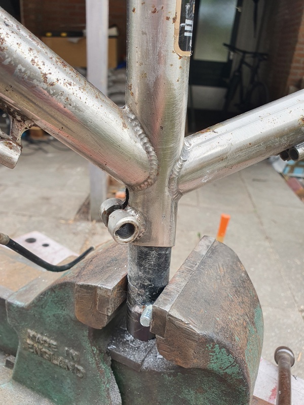

Iemand hier ervaringsdeskundige, het aluminium verroest/galvanische corrosie.
Heb zo'n beetje elke truuk van youtube gebruikt behlve heel kort doorzagen en een reciprozaag erin zetten overdwars.
Dat lijkt me een laatste oplossing vooralsnog.

Bad Brains schreef op dinsdag 10 mei 2022 @ 14:15:
Al geprobeerd het frame te verwarmen en de pen niet/min mogelijk, dan flinke klap met een mer er op en er zou wel iets van beweging in moeten komen. Maar staal en aluminium zijn geen vrienden van elkaar.

kippy schreef op dinsdag 10 mei 2022 @ 14:25:
Hij zit er nog 105mm in, dat gaat hem niet worden voordat er echt een "beweging" in heeft gezeten.
En dat is exact wat hij niet doet.
Ik gebruik thuis altijd een soort WD40 specialist (weet zo even niet welke precies), maar op de een of andere manier krijg ik altijd alles los wanneer dat spul er even tussen zit. Ook bij (cross)auto's waar de zooi som sook flink vast zit.

Staat WD niet voor Water Displacement, oftewijl een ontvochtiger?
Mensen gebruiken het idd als wondermiddel maar ik heb daar altijd mijn twijfels bij.
Ik heb het overigens ook geprobeerd hoor WD40 met Ranex. Niks geworden, komt geen beweging in. :'(
Zeker bij spullen die vet nodig hebben.
Heb het nu afgezaagd, met vlees om er nog aan te trekken.
Reciprozagen besteld die 250mm zijn, en dan hopelijk morgen eruit.
Kan morgen ook het Brooks zadel erop, kan ze even kijken of de fiets groot genoeg is voor der/lekker fietst.

Nou gelukt hoor, beetje hakken en zagen en wat okselzweet.
Geen liters aan welke spray dan ook had dit losgemaakt.
Beide kanten ingeslepen (op gevoel want je ziet natuurlijk niks) en dan naar beneden rossen als je denkt dat het van mekaar is.
Dan draaien en kijken of dat lukt, dan een schroevendraaier in het geboorde gat. En rossen maar.
Toch nog best lang mee bezig geweest lol. Aja, het is een hobby (of zo) moet je maar denken.
Afbeeldingslocatie: https://tweakers.net/i/tW6iug6LdgZbJ7JGqkGOspE0udg=/x800/filters:strip_icc():strip_exif()/f/image/ccTGuX0nrmCLlT0eJGgrVH2l.jpg?f=fotoalbum_large
edit; resultaat.
Weet alleen niet of die strop nou verkeerd om zit, naja da's voor morgen.
Even een rem maken/monteren, kan ze even wat rondjes om de kerk doen kijken of ze het wat vindt.
Afbeeldingslocatie: https://tweakers.net/i/r24WbHboTv0GhKli7asniWAIKxc=/800x/filters:strip_icc():strip_exif()/f/image/rezG7Nj2YqdysLL1CQ9EdVvm.jpg?f=fotoalbum_large
[ Voor 25% gewijzigd door Bad Brains op 11-05-2022 18:57 ]
