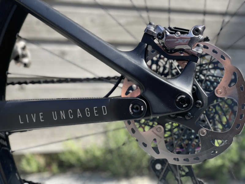

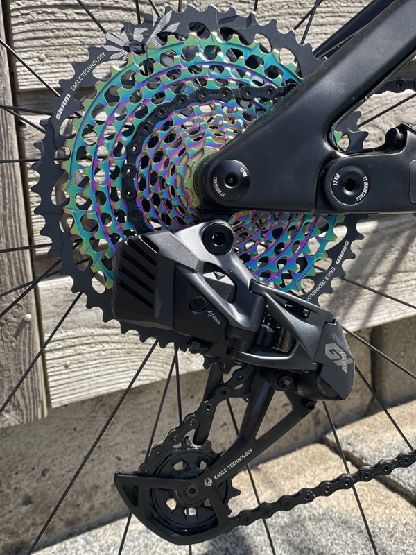

New bike day!
Eigenlijk afgelopen woensdag al, toen donderdag want pakketdienst werkte niet mee.. gisteren te druk dus vandaag alles afgemaakt en ik ben heel tevreden met het eindresultaat
Het is een YT IZZO Core 3 in het zwart. Standaard met Fox performance elite vork (34) en demper (dps). Heb “enkele” aanpassingen gedaan om het gelijk mijn fiets te maken
De GX Eagle groepset is er gelijk af gehaald, deze is vervangen door een XX1 carbon crankset, een 10-50 XX1 rainbow cassette (kan niemand zeggen dat er geen kleur op zit) en een GX AXS derailleur. Ketting ook XX1, XT pedalen
De SRAM G2 remmen en centerline schijven er ook gelijk af gehaald. Vervangen door een set XT M8120 4-pots remmen voor en achter en RT86 schijven. Had eerst de nieuwere versies maar de velgen zijn 6-bouts en die hebben ze niet in die versies. Maar; alsof je een anker uit gooit 8). Stem van 60mm vervangen voor een 40mm race face stem, Garmin close The gap bel er op voor de medeweggebruikers
Dropper en shifter of bike-yoke problemsolvers, ESI chunky handvaten met Samoerai plugs. Ergo SM-pro zadel, MucOff tubeless ventielen. Er komt nog een Thirstmaster bidon op, die kreeg ik van YT omdat ze te laat waren met leveren en ik 2 dagen vrij moest nemen (prima service wel). En ooit, in de toekomst misschien een set carbon wielen om het helemaal af te maken
Ah fuck it, plaatjes doen meer. Morgen even smerig maken denk ik

@Holk Fijn als het zo snel gaat.
Mooie stealth look ook. Denk dat het mooier staat dan kashima, alles zo zwart.

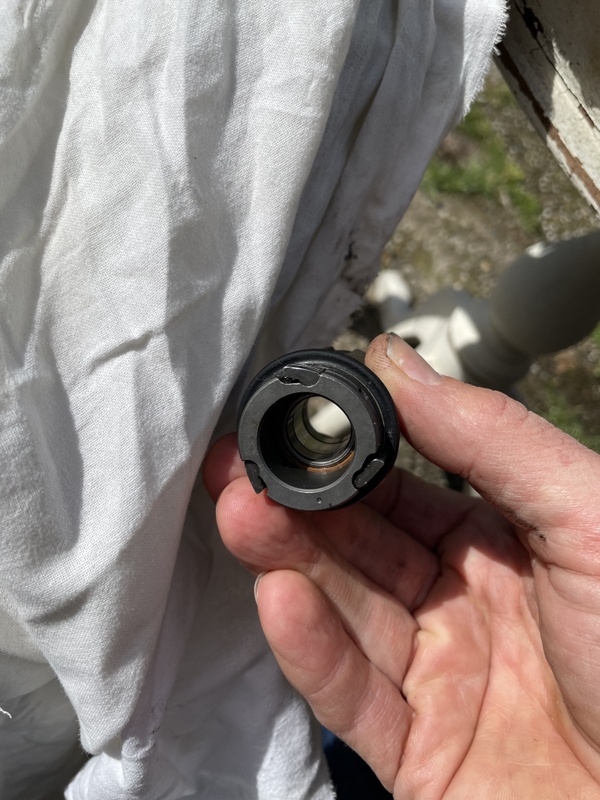

Zo, momenteel lekker aan het klussen en besloten om na het winterseizoen even te kijken of de balhoofdlagers nog lekker draaien. Netjes de vork eruit gehaald. Ik merk een flink verschil in draaiweerstand tussen het bovenste en het onderste lager. Het bovenste lager draait super soepel en licht. Het onderste lager draait een stuk zwaarder en ik kan de kogeltjes voelen bewegen. Wat kan ik nu het beste doen?
Afbeeldingslocatie: https://tweakers.net/i/Uv-3xRy-1Ri7SYQkzHObW7N-3WA=/232x232/filters:strip_icc():strip_exif()/f/image/rO41JbncOuvxoGHSer6lVGaI.jpg?f=fotoalbum_tileAfbeeldingslocatie: https://tweakers.net/i/5t-AF3J2VyXdEYus0DLhPQec2xo=/232x232/filters:strip_icc():strip_exif()/f/image/aDmk0Qb3KQbDUmGNjTGLizgN.jpg?f=fotoalbum_tileAfbeeldingslocatie: https://tweakers.net/i/cqitRkN039TjzKVlYqnr8YBv77g=/232x232/filters:strip_icc():strip_exif()/f/image/dQMG38WADIBRxMZKoJTfF3QI.jpg?f=fotoalbum_tile
Afbeeldingslocatie: https://tweakers.net/i/-NHKf90vPyLMugoQQcCBQGf3dnM=/232x232/filters:strip_icc():strip_exif()/f/image/byICGovVLffEIBMFigqB5K5a.jpg?f=fotoalbum_tile

@daanb14 dat lijkt me IS lager en die zou je eruit moeten kunnen pulken of rustig(!!) eruit tikken. Zoniet dan kan volgende ook met lager in frame: blauwe lip er uit en dan kijken: droog maar schoon: vet erin en klaar. droog en smerig of gruis/roest/vet mengsel; schoonmaken (uitspuiten met bv remmenreiniger) en weer vet erin. Maar omdat je het hebt uitgespoten, goed dik vet in, ronddraaien, dan weer vet etc. Want je wil het goed vullen. Dan de lip er weer op.
Bovenste lager ook even doen natuurlijk.
Edit @daanb14 : uitleg video in deze post:
Ko.Kane schreef op maandag 9 mei 2022 @ 17:16:
@Galois Bv dit fimpje vanaf ongeveer halverwege, laat ie het zien voor headset lager: YouTube: Headset Maintenance 101 | How To Overhaul Your Headset Bearings
Mocht je nieuwe bovenste lager net iets te laag zijn kun je altijd nog dit gebruiken: https://www.bike-componen...rierten-Steuersatz-p7698/
Dat had ik nodig nadat ik bij een IS headset van Across naar Canecreek over ging. De CC was net iets dunner en daardoor liep de topcap wat aan op frame.
Daarom ook geen fan van IS. Ik wil vervangbare cups. Worst case als je voor wat voor reden eens met losse headset rijdt in modder, dan kan de in het frame zittende cup wat uitlubberen.

Ik heb de Park Tool bearring set om de sealring van het lager te halen. Ik ga eens kijken of het lager makkelijk uit het frame komt. Volgende keer meer vet laten zitten en niet te veel schoon lopen maken |:(
  • Ko.Kane
  • Laatst online: 14-01 17:33
@daanb14 En ja, het is natuurlijk beetje begin van einde van de lagers. Maar als je zelf onderhoud doet dan kun je het zo paar smeerbeurten uitstellen.
Maar het gaat om het vet in het lager. Daar heb je een tandarts pik voor nodig. Eventueel naald. Puntje van afbreek mesje zie je ook veel, maar dat kan de seal makkelijk beschadigen.
Je zou AFAIK geen bearingset nodig moeten hebben. Tenzij Canyon lagers in perst in frame, maar normaal liggen IS lagers los en centreren ze op een schuin vlak onder spanning van de topcap bout.
PS: zo'n set is te grof, das meer voor O-ringen los peuteren. : https://www.tradeinn.com/...lity-pick-set/137772355/p
En veel goedkoper als je random set koopt op amazon,
Tandarts dingetje is veel dunner puntje en kleinere diameter dan die utility picks
[ Voor 27% gewijzigd door Ko.Kane op 14-05-2022 16:11 ]

Die set heb ik inderdaad. Ik pak denk ik iets wat van plastic is, zoals een iFixit spudger. Beschadigt denk ik ook de seal minder. Ik heb mijn les in ieder geval wel weer geleerd. Zorgen dat er genoeg vet omheen zit is super belangrijk.

Het lager kwam er met twee vingers meteen uit. Bovenste lager zit muurvast in een plastic cup. Edit: Het toplager heb ik de ring vanaf gehaald. beetje vet bijgedaan, maar voelde perfect. Het onderste lager voelt na het reinigen enorm stroef aan. Hopelijk is dat na een likje vet weg.

daanb14 schreef op zaterdag 14 mei 2022 @ 16:30:
Rood, zwart, alles door elkaar:
Het lager voelt licht stroef, want geen vet, maar voor de rest eigenlijk prima. Ik denk dat het een goed idee is om voor de zekerheid het onderste balhoofdlager toch te vervangen. Acros geeft aan dat het een IS52 lager is. Canyon heeft het type lager niet in de spec sheet staan.
Edit: Nieuw vet in het lager gedaan en de seals er weer op. Het lager schuurt licht en er zit speling op de binnenste ring t.o.v. de buitenste ring. Dus dat wordt toch een nieuwe ben ik bang. Is het een goed idee om weer hetzelfde lager te kopen of toch een ander merk als bijvoorbeeld Cane Creek?
Edit 2: Het gaat om een IS52/40 lager. Bij Bike-Components heeft men er een paar staan van Cane Creek, Hope by Enduro (ik las hier laatst dat Enduro de QC niet zo goed op orde had en Acros.

@Daan_ de bovenste is een ZS en across perst daar de lager vast in de cup.
CC is alleen beter bij een 110 set, 40 is denk ik gewoon vergelijkbaar. Wat altijd meeste impact heeft is bij eerste installatie meteen open en helemaal vullen, soms zijn lagers spaarzaam gevuld fabriek af. Waar vet zit komt geen vuil of water...iig het duurt langer
Voordeel van weer Acros is dat je crownrace zeker past. De verkanting behoort standaard te zijn, maar de opbouw hoogte van de rubber seallip kan nog wel eens anders aanliggen.
Dus deze blauwe rand onder het lager:
https://www.bike-componen...uersatz-Unterteil-p35006/
En ik vind crownraces vervangen altijd gepriegel, maar je eigenlijk ook nette slagtool voor moet hebben. Zonder kan, maar dan hangt het beetje van technisch gevoel af of je hem net er op krijgt. (Het zelfde dat je ook zonder nette press headset cups in alu frame kan installeren, maar dat kan ook mis gaan als je geen gevoel hebt....)
[ Voor 20% gewijzigd door Ko.Kane op 14-05-2022 21:40 ]

daanb14 schreef op zaterdag 14 mei 2022 @ 16:14:
Ik heb mijn les in ieder geval wel weer geleerd. .
Ik zou er trouwens niet te hard aan trekken. Tis net als met kettingen, slijten gaat het toch, zeker als je de bagger rijdt. Als je erg goed je best doet kan je er erg veel KM's uithalen. Maar niet iedereen heeft zin in demontage, reinigen of nog extremeren met rijstkokers en waxine aan de gang te gaan.
Maar het is ook best een strategie om te accepteren dat het slijt en gewoon lekker vaak ketting wisselen en gewoon beetje medium onderhouden. Dat geld ook voor headsets, niet iedereen vind het leuk en prettig, regelmatig de vork eruit te halen en te controleren.
En soms heb je ook pech. Ik deed na eerste seizoen onderhoud aan een BB op een DH fiets: beide lagers echt helemaal vol met modder, roest. Tsja, had ik dus voor ingebruikname moeten open halen... Maar dat verwacht je niet, was nieuw opgebouwde fiets. Daar moet nul vet in hebben gezeten en ook tussen de additionele dustshield en lager moet niks gezeten hebben. -O-
Bedankt voor je uitgebreide antwoorden en hulp man! Dan bestel ik gewoon weer een Acros lager en vul ik die bij binnenkomst meteen goed met vet. Ik gebruik momenteel Galli Grease Pro van Dynamic. Dat is troebel/gelig. Dat lijkt mij prima toch?
Dit lager is dus maar 1 winterseizoen meegegaan… Ik ga denk ik ook mooi even een goedkoop spatbordje bestellen. Syncros had de trail fender die je op de vork schroeft nog niet aangepast voor de 34 SC 2022.
Edit: Het lager wat Acros los voor deze fietsen verkoopt ziet er nogal anders uit en lijkt zo op het oog kwalitatief beter dan wat er origineel bij Canyon op zit.
Ik ben niet zo kieskeurig. Ik koop potje "kogellagervet" van een acceptabel bekend merk en dan verwacht ik dat het doet wat het moet doen. Anderen hebben daar veel sterkere meningen over. Sommigen neigen naar Marine grease.
Wat extra vet op buitenkant van lager op de rubberenseals helpt ook, dat is weer een barriere.
Zon spatbordje helpt sowieso veel. Ik heb zelf van die plastic ziptie dingen. Maar als ik in de bagger heb gereden is precies onderkant van de brug van de vork schoon en bovenste stukje downtube. Anders loop je het hele tijd van achter er in te schieten. En door het sturen komt dan wel voordat rubber lipje op je crownrace, en dan werkt het over tijd verder.
Houdt ook je stanchions schoon en dus minder werk voor je dust wipers.

Mijn achterwiel heeft wat speling.
Deze heb ik er geprobeerd uit te halen door de borgmoer los te draaien, de moer op de as wat vast te draaien en de borgmoer weer (strak) aan te draaien. Helaas blijft er speling in het wiel zitten.
Het volgende waar ik aan denk is dat het aan de wiellagers ligt. Deze zijn misschien versleten? Ik ga ze er dit weekend uithalen en nieuwe bestellen (eerst even kijken welke erin zitten :)). Zou dit de oorzaak kunnen zijn? Of zou het ook nog ergens anders aan kunnen liggen?
Dit wiel is 8134 km (lang leve Strava dit dit bijhoudt :)) oud en de fiets wordt veel gebruikt in modder ed.

Galois schreef op dinsdag 17 mei 2022 @ 13:25:
Altijd lagers :)
  • Galois
  • Laatst online: 12:50
Galois
1811 - 1832
Tnx :)
Dat ga ik sowiewo proberen... niet eerder gedaan (wel balhoofdlagers en bottom bracket lager), dus dat vind ik ook wel leuk om te doen. En die wiellagers kosten de wereld ook niet.
Maar vertel... waarom ben je hier zo zeker van? Kan je dat toelichten?
1) wat voor naaf is het?
- industrie/cartridge lagers (DT, Hope, ... )
- verstelbare industrie/cartridge lagers (erase V1, newman, syntace)
- cup conus (shimano, veel oem naven, simpele formula/sram/... )
Eerste type kan je niet stellen, enkel vervangen, 2e type is vrij uitzonderlijk, 3e is wel gebruikelijk, maar met name shimano of oem spul.

  • Galois
Galois
1811 - 1832
Dank voor jullie hulp @Kluus en @Prulleman!
Ik heb vanavond alles uit elkaar gehad (zie hieronder enkele foto's, wellicht dat deze helpen om mijn vragen te beantwoorden :) bij voorbaat dank!).
Zowel de freehub draait stroef als één van de wiellagers. Kortom: zowel de freehub als de wiellagers vervangen dus.
De wiellagers daar ga ik wel uitkomen denk ik. Er staat 6903 LBLU op en dat gaat mij wel lukken (al weet ik nog niet wat LBLU betekent :)).
De freehub wordt wat lastiger. Ik weet vrij zeker dat deze er nu in zit: klik. Alleen exact dit type is natuurlijk niet zomaar te vinden...
Dit is mijn eerste keer dat ik een freehub ga vervangen. Het vervangen is erg eenvoudig. De juiste kopen, lijkt wat lastiger :D
Niet elke shimano/sram 10 speed freehub zal passen toch? Dat ligt aan de naaf toch? Die moet 'door' de freehub heen. Maar welke wel dan? Hoe kom ik daar achter. Bijvoorbeeld deze van dt-swiss lijkt geschikt te zijn, maar hoe kom ik er achter of het zo is? Waar hangt het vanaf?
Zie hieronder enkele foto's.
De hub zit dus vast met deze borgmoer.Afbeeldingslocatie: https://tweakers.net/i/rdITKkLEmu6mV_ya8KcVMg0yOmY=/232x232/filters:strip_icc():strip_exif()/f/image/lywbQo2Y9MtFJuHEA3MLBiqM.jpg?f=fotoalbum_tileAls ik de seal hieronder (waar Formula op staat) eraf haal, dan zie je dit.Afbeeldingslocatie: https://tweakers.net/i/vt9BFbWGO2aCs1MX-sSCJKdGA8E=/232x232/filters:strip_icc():strip_exif()/f/image/qJNpicvMuQXonUB6hNDolCyI.jpg?f=fotoalbum_tileAfbeeldingslocatie: https://tweakers.net/i/KF4x_jWxhk1QK3IhIxgHvgxBnwg=/232x232/filters:strip_icc():strip_exif()/f/image/fCP2boDfJVep9lD7d2ag6nkD.jpg?f=fotoalbum_tile
Op deze seal is de enige plek waar iets van een merk/type op staat.Afbeeldingslocatie: https://tweakers.net/i/NdEWnhQ0ePMQ5fqR1UQCW3YrQP4=/232x232/filters:strip_icc():strip_exif()/f/image/ZI2cnd7ZFOPupjdd0EvPGj2E.jpg?f=fotoalbum_tileAls de freehub eraf is.Afbeeldingslocatie: https://tweakers.net/i/61Ycz1d4ztWznlhDXmz5p_t8ysA=/232x232/filters:strip_icc():strip_exif()/f/image/83KzrEPbh22sTyXqboIZ2DXK.jpg?f=fotoalbum_tileDit is dus de as/naaf die eraf is en dus door de freehub moet passen.Afbeeldingslocatie: https://tweakers.net/i/_EzRGUoUCIsCb9AeRC_yaTBLEMA=/232x232/filters:strip_icc():strip_exif()/f/image/zrMpBq2pdkA7QnAHG3MU3ekT.jpg?f=fotoalbum_tile
De wiellagers.Afbeeldingslocatie: https://tweakers.net/i/Z_zJkkHYMy0FhtvxPDLmxe1nSz0=/232x232/filters:strip_icc():strip_exif()/f/image/vYPPdKQNmQdmthhNihruAYXf.jpg?f=fotoalbum_tileAfbeeldingslocatie: https://tweakers.net/i/6OCQzdS_tcAm4Z4KStVo4nbk2bE=/232x232/filters:strip_icc():strip_exif()/f/image/y5XWfup8x4PgBlNFrnhpqb78.jpg?f=fotoalbum_tileEn dit is ook het enige wat verder op de naaf staat.Afbeeldingslocatie: https://tweakers.net/i/F4yQGYwbWJyyLYxTepA-YihymHY=/232x232/filters:strip_icc():strip_exif()/f/image/0zhVZnnwh97jkffvAwnm7zFY.jpg?f=fotoalbum_tile
Nou, ik hoop dat jullie mij van nuttig advies kunnen voorzien of een tip kunnen geven waar ik dit advies kan vinden.
1 - Mathematics is the language of nature. 2 - Everything around us can be represented and understood through numbers. 3 - If you graph the numbers of any system, patterns emerge.

Is dat niet gewoon Shimano of Campagnolo (en mss nu ook SRAM als standaard?)
Er zijn niet veel soorten freehubs volgens mij, als in "standaard"

  • Prulleman
  • Laatst online: 20:57
Prulleman
@Galois ik zou verder zoeken op formula freehubs... Ik heb hetzelfde gedaan voor mijn Cannondale met simpele formula freehubs. Dat bleek een eenvoudig (cup conus) model te zijn wat in heeeeeel veel oem naven (ook bv Sram branded) voorkwam. Echt standaarden zijn er zeker niet, maar uiteindelijk zijn er maar een paar fabrikanten die deze spullen maken, en die herbruiken een hele hoop.

  • Klitse
Je kan denk ik het beste zoeken op FH-501B?
Dan kom je bijvoorbeeld bij Commencal uit (die blijkbaar ook formula naven hebben gebruikt voor sommige fietsen): https://www.commencal-sto...rmula-fh-501b-c2x28435918
  • Kluus
  • Laatst online: 13:31
Kluus
Gang is alles
@Galois voor wat betreft de wiellagers die 6903 staat voor de maat, het achtervoegsel staal meestal voor het type afdichtingen en eventuele andere type aanduidingen. Persoonlijk zou ik deze lagers vervangen voor 6903 2RS van skf waarin 2RS voor dubbele afdichting staat.
Misschien heb ik iets gemist maar ik begrijp dat je niet gewoon het lager in de freehub gaat vervangen, is dit niet mogelijk bij dit type? Freehub ziet er verder nog OK uit…
Edit: En heb je gereedschap? Het kan vaak ook wel met uit uittikken en doppen en een schroefdraad, maar ze zitten vrij precies geperst dus de kans op beschadigingen is aanwezig en in ben er met de loop van tijd wel achter gekomen dat het er met een simpele lagertrekker en lagerpers met passende adapters een heel stuk makkelijker op wordt.
Zelf heb ik deze:
Lagertrekker: https://www.hbm-machines....c1HhvsElotihoCfhYQAvD_BwE
Pers setje (helaas wel via ali, dus levertijd en echte merken zijn vaak erg over-priced vind ik): https://m.nl.aliexpress.c...65-4a97-9260-4705f957f13b
Die freehub van dt swiss past denk ik niet, dt swiss heeft een ander bevestigingsysteem (deze zat met een moer vast toch? Dt duw je er gewoon op) en bij jou lijkt er ook nog een randje ruimte achter de pallen te zitten die je bij dt niet hebt.

Galois schreef op woensdag 18 mei 2022 @ 11:33:
Ik denk dat het toch best lastig gaat worden... Denk dat ik toch ga proberen om een nieuwe vrijloopnaaf te regelen. Ik heb Specialized gemaild, hopelijk kunnen zij wat voor mij betekenen.
Ik zag dat deze winkel in Duitsland ze ook ook op voorraad heeft: https://webshop.bestbike....himano-10sp-steel-fr.html
80 euro wordt het dan (incl. verzending). Flink aan de prijs... maar dan weet ik zeker dat het de juiste is.
Het meeste werk heb je al gedaan. Als je je body bij een specialist langs brengt, is het met het juiste gereedschap 10 minuten werk. Incl 2 goede SKF/NTN/FAG lagers ben je 30,- kwijt. Zonde om die body weg te gooien en 80,- uit te geven aan iets nieuws waar dezelfde kwaliteit lagers in zitten (dat is geen compliment voor de lagers)

ElGreco schreef op donderdag 19 mei 2022 @ 11:26:
Helemaal met jou eens!
Ik heb gebeld met de Specialized dealer waar ik 'm gekocht heb met de vraag of ze 'm zouden kunnen voorzien van nieuwe lagers. Ik kreeg een vaag verhaal terug dat het veel werk zou zijn (en dus duur), dat het niet de moeite waard is en dat het echt beter is om een nieuwe te kopen. Zij konden 'm trouwens bestellen voor 65 euro alleen hadden ze geen idee wat de levertijd was (die kon nog wel lang zijn met deze niet veel voorkomende onderdelen). Ze bellen mij nog terug.
Daarom twijfel ik of ik het zelf ga doen en inderdaad voorzie van twee nieuwe lagers, of dat ik het mijzelf ook lekker makkelijk maak en voor 65 euro weer 8000 km verder kan...
  • ElGreco
  • Laatst online: 23:13
Galois schreef op donderdag 19 mei 2022 @ 12:17:
Ik denk dat het verhaal anders zit. De inkoop- vs verkoopprijs van zo'n body is gunstiger voor de dealer dan 15,-/20,- verdienen met je handen vies maken. Ik denk dat ook daarom de boodschap vaagt blijft want het is vaak niet goed te praten.
(een aantal) DT bodies (lees ook FFWD e.d. die omgekatte DT naven gebruiken) zouden ook niet geschikt zijn voor nieuwe lagers en moet je iedere keer een nieuwe body kopen. Ik kan je vertellen dat dit niet klopt.
Als je niet het juiste gereedschap hebt voor de body lagers ben je even aan het prutsen inderdaad met kans op schade. Met het juiste gereedschap, ben me je 6 keer tikken klaar en heb je ze keurig er in liggen.
Met een nieuwe body bestellen koop je direct wat meer gemak (je hoeft er niet de deur voor uit) en spek je de dealer/webshop.
Overigens, dealers moeten zich ook houden aan wat een merk opdraagt. Voor $pesh is het niet interessant als jij er nieuwe lagers in krijgt. Maar wel als je een nieuwe body koopt.

Ja en als je hem nu omdraait.
Hoe vaak zal er een klant bij de fietswinkel komen om die lagers eruit te tikken.
Vervolgens moet er gereedschap aangeschaft worden wat alle lagers kan persen.
En dat voor een werk waar je hooguit een factuur van 40 euro voor kan schrijven.
Ik vind het niet heel gek dat ze het niet doen
  • ElGreco
Goed punt opzich. Ik denk dat de meesten die hun fiets binnenbrengen voor onderhoud niet eens weten dat de lagers stuk zijn. De opdracht zal inderdaad nooit expliciet zijn vervang mijn body lagers voor 40,- en ik ga weer door.
Ik krijg regelmatig wielen binnen waarbij een van de lagers, en vaak zit dat in de body, al tijden vast zit, waarbij de berijder dit niet door had. Het is een kleine moeite om, tijdens een beurt voor wat dan ook, de lagers snel te checken en indien nodig te laten weten dat deze vervangen moeten worden. Verdien je de tool(s) vanzelf gauw terug. Ik denk ook dat het meer in de noemer service en blije klanten valt, dan dat je dikke omzet gaat maken op dit soort klusjes.
Ik heb een tool met 10 maten drivers waar je ongeveer 80%-85% van de lagers mee kunt doen. Voor de overige % zijn losse drivers niet heel duur om in huis te hebben. Vanaf de 12e factuur a 40,- had ik de kosten er uit.

ElGreco schreef op donderdag 19 mei 2022 @ 13:31:
Ook dit is een interessante opmerking!
Want inderdaad, ik had het ook niet door dat de lagers van mijn body echt niet soepel liepen. Hoe ik erachter kwam was omdat mijn achterwiel wat speling had en ik daarom alles los heb gehaald. Toen voelde ik duidelijk met mijn vinger in de lagers, dan deze lagers echt stroef waren.
Maar als mijn wiel (hij zit er nu weer in) in de fiets zit, dan merk je echt niets. Het wiel draait soepel rond... Misschien dat hij dat belast (dus als ik erop zit en aan het fietsen ben) minder goed...
Hoeveel watt zou het schelen... :)
  • ElGreco
Galois schreef op donderdag 19 mei 2022 @ 13:47:
Ik denk dat dit je heel veel PR's kost....
Als je wiel in de fiets zit en je lager compleet vast zit. En je geeft het wiel een slinger. Gaat ie best draaien. Alleen draait je vastgelopen lager om je as heen. Gebeurt dit geruime tijd en zit er geen tot weinig vet op de as, gaat de as er aan. Markeringen (groeven) op je as duidt erop dat er ooit een lager dienst heeft geweigerd.
Haal je het wiel er uit en draai je met duim en wijsvinger aan de as zelf, dan voel je beter (en sneller) dat er iets niet goed of korrelig loopt. Dan is het een kwestie inderdaad van je vinger er in steken en rondjes draaien.
Dit klinkt wel lekker fout.... 8)

Heel veel merken roepen dat je gelijk de hele body moet vervangen, DT inderdaad, Fulcrum ook, van beide merken heb ik al eens lagers vervangen en dat ging prima. Ik vind het al helemaal apart dat ze je adviseren een nieuw body te bestellen maar zelf blijkbaar geen idee hebben hoe lang dit duurt...
Ik wordt wel een beetje een fanboy langzamerhand maar Zipp beschijft ten minste gewoon in hun handleiding hoe je al hun lagers (inclusief die van het freehub dus) vervangt: https://www.sram.com/glob...nual-zr1-hubs-english.pdf
Het is ook de eerste freehub die ik volgens mij zie waar het binnenste lager gemakkelijk via de binnenkant te vervangen is, dus zonder dat je eerst het buitenste lager moet verwijderen (waarna deze ook vervangen zal moeten worden):

Kluus schreef op donderdag 19 mei 2022 @ 16:43:
Even snel uit mijn duim gezogen, ERASE en Hope bodies, daar kunnen de lagers van de body ook aan hun eigen kant eruit.
Oh wacht, ik dacht WhiteIndustries ook.
En Duke! Bijna vergeten

Galois schreef op dinsdag 17 mei 2022 @ 22:15:
LBLU gaat over de seals (rubbertjes) op de lager. LB is een non-contact rubber seal en LU is een contact rubber seal.
Contact slaat op dat de seal de binnenste ring wel of niet aanraakt. Bij LU heb je dus minder vuil dat binnendringt maar wel iets meer wrijving.
De LU kant moet dus aan de buitenkant.
