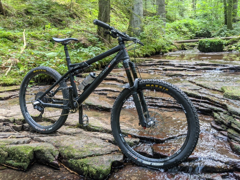

Was ook mijn droom fiets.
Was een mk9, dus uitgebracht als 26er. Had hem zelf opgebouwd met 27,5 wielen en fietste prima. Ook paar keer in Winterberg (en 1x zuid Duitsland en Alpen) geweest, leuke speelse fiets.
Afbeeldingslocatie: https://tweakers.net/i/8GLVsps5C8ZMh7_4a5hE7JFb1X4=/800x/filters:strip_icc():strip_exif()/f/image/0ke4CSHUXclfolsjLyqXYcl6.jpg?f=fotoalbum_large
Maar na paar jaar wil je wel wat anders.

rp87 schreef op donderdag 27 januari 2022 @ 07:56:
Ik laat niet veel van mij horen, maar ik lees regelmatig mee in dit forum.
Om ook maar eens een plaatje te posten:
Mijn onlangs aangeschafte Orbea. Na 5 maanden gewacht te hebben heb ik hem begin januari opgehaald.
Dit is op route Lunteren. Ik fiets meestal in die omgeving of Utrechtse Heuvelrug.
Dit is mijn 2e fiets, ter vervanging van mijn vorig jaar verkochte Liteville 301. Ik heb ook nog een saaie zwarte Canyon Neuron 7.9 uit 2017/2018, maar die is minder interessant om te posten 😀.
volgens mij hebben mijn Deore remmen dat zelfs.
Is dat een Laufey H10? Ik vind deze kleurstelling stuk mooier dan wat ik nu online zie!
Moet wel zeggen die bar-roll doet me van de foto al pijn aan mijn polsen :) . Lijkt of de backsweep volledig omhoog staat, maar kan ook de hoek vd foto en felle kleur zijn.

Ko.Kane schreef op donderdag 27 januari 2022 @ 12:17:
Laufey H10 inderdaad. Model 2021. Vind dit ook de mooiste kleurstelling. Verrassend genoeg is er verrassend weinig te vinden online over de Laufey.
Terwijl het mij een gedegen concurrent lijkt voor de Canyon Stoic, waar dan weer veel meer over te vinden is.
Het klopt dat de backsweep omhoog staat. Zo kwam hij en ik wilde het proberen, maar dit is niet goed, ik voel het inderdaad in de polsen. Geen pijn, maar gewoon oncomfortabel. Moet ik nog verstellen. Net als de kabel van de dropper wat inkorten.

Okay, na mijn eigen Bigfoot foto hierbij nog maar een actie foto van dezelfde rit. Deze waren nog wel in het licht dus dat helpt ook. Net als een betere camera. Helaas geen fotos van andere plekken op het parcours aangezien de cameraman niet zo heel mobiel is momenteel.
Afbeeldingslocatie: https://tweakers.net/i/xiQCg73qp8P1K5EpHwgXcrbD-wQ=/800x/filters:strip_icc():strip_exif()/f/image/wZ098mTOD9qHXQpemvxyrq7E.jpg?f=fotoalbum_large
