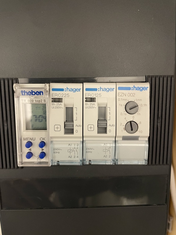

Zo, de 6 kW 3-fase e-boiler is getemd. Voor normaal bedrijf wordt de boiler op 1/2 vermogen aangestuurd door een tijdklok die tussen 11-14 uur aangeschakeld is en die twee fases bedient. Dat komt aardig overeen met het vermogen en de beste opbrengsttijd op de dag voor de 2960 kWp PV-panelen.
Voor een boost kan de 3e fase met een timer worden bediend, waardoor de boiler op vol vermogen draait en in 45 minuten opgewarmd is.
Met deze schakeling hoop ik het eigen gebruik nog iets verder te verhogen. Voordeel is een eenvoudige regeling, nadeel natuurlijk dat het wat grof is. Maar een meer precieze regeling werd te complex en te duur, ook vanwege de 3-fase e-boiler en het feit dat we nog steeds kunnen salderen.
Afbeeldingslocatie: https://tweakers.net/i/Doboi-ERTcXhkWzwped_sS_PDLo=/x800/filters:strip_icc():strip_exif()/f/image/olKOLLWb2i7thpDXw0Kk8kCu.jpg?f=fotoalbum_large

@ericplan Wat is de reden voor een 3 fase boiler? En je kan wellicht ook 1 fase gebruiken?

@ericplan Hoe start je de timer van de 2de deel van je boiler verwarming.
Ik heb hier ook een schakeling gemaakt de waarschijnlijk nog goedkoper is ;)

@!null Het was vooraf al de bedoeling om slechts één keer per dag de boiler op te stoken, totdat z’n eigen thermostaat uitschakelt. 80 liter is in ons tweepersoons huishouden meestal voldoende. Ik douche iedere ochtend, m’n vrouw wast zich liever, maar wil, als ze een douche neemt in de ochtend, er wel eens lang onder staan en dan is de douche snel koud, zeker als er wat tijd tussen beide douchebeurten zit en het boilerwater mengt. Het alternatief zou een grotere boiler geweest zijn met waarschijnlijk meer stilstandsverliezen.
Vandaar dat ik gezocht heb naar een boiler die snel kan leveren.
De boiler heeft drie elementen in sterschakeling. Er is derhalve geen nul aangesloten.
@wizzopa De Theben tijdklok heeft een extra contact met een timerfunctie. Met een pulsdrukker in de badkamer kan de boostfunctie geschakeld worden. Dan worden beide relais aangestuurd voor 30 minuten, het ene relais door de Theben tijdklok, het andere relais door de Hager timer.
De schakeling is zo simpel dat iedere elektricien dit kan begrijpen en in principe onderhoudsvrij. Belangrijk als ik er opeens niet meer ben, dat kan je als 65+er zomaar overkomen.

@ericplan Hoe heb je dan nu de 2 fases aangesloten?
Opzich zijn sommige elementen gewoon in ster aangesloten maar kunnen ze anders gedaan worden omdat het 3 losse elementen zijn, met dus 6 polen. Maar wellicht is dat niet het geval.
Door 2 elementen in serie te zetten krijg je weer een ander vermogen trouwens. Dus als het echt een 6 polig element is dan kun je alle kanten op.

@!null Heb het niet helemaal zelf verzonnen, hier inspiratie opgedaan. Waarbij ik bewust niets aan de boiler heb veranderd, ook weer vanwege garantie en simpelheid. Het relais aan de Theben-tijdklok schakelt L1 en L2. Het relais aan de Hager-timer schakelt L3.

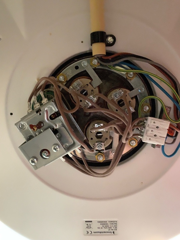

Met een beetje mazzel heeft je boiler, net zoals deze Inventum, een klassieke mechanisch/hydraulische thermostaat. Dan hoef je niets te doen met een temperatuurregeling en/of beveiliging.
