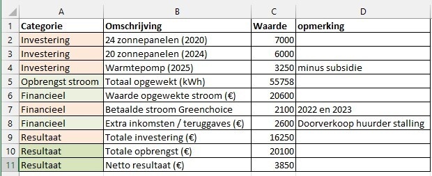

Te koud om buiten te klussen dus toch eens wat gaan rekenen met de investeringen de afgelopen jaren.
Note; nog steeds een draaischijfmeter.
:no_upscale():strip_icc():strip_exif()/f/image/fEMBwofRwhoDvkI8WWfTpPO8.jpg?f=user_large)
Resultaat is beter dan verwacht eigenlijk, had niet gedacht al positief te zitten. En nu gaat de warmtepomp ervoor zorgen dat ons gasverbruik halveert, ook fijn.
Ik snap eigenlijk niet zo goed waarom je op de Socials nogal eens wat roeptoeters ziet waarom investeren in dit soort dingen het domste is wat je kunt doen. Snap ik ook wel dat mijn situatie niet standaard is (draaischijfmeter en interne doorverkoop huurder) maar dan nog

Paar opmerkingen:the noise schreef op zaterdag 10 januari 2026 @ 10:40:
1. Je hebt blijkbaar ruimte voor 44 zonnepanelen. Dat is nu niet bepaald een aantal voor een standaard rijtjes huis.
2. De waarde van de opbrengst van de zonnepanelen komt neer op een kWh prijs van 37 cent. Nogal hoog als je bedenkt dat de gangbare prijs tussen de 20 en 25 cent ligt. Is mogelijk bij toeval hoger als gevolg van de energie crisis die in de tijd periode van de eerste plaatsing valt. Maar daar kan je dus niet in de toekomst van uitgaan.
3. Doordat je nog een draai teller hebt heb je nog geen gevolgen gemerkt van een teruglever heffing. Echter je zal in de nabije toekomst verplicht over moeten gaan naar een meter met gescheiden telwerken voor levering en teruglevering. Daarnaast verdwijnt volgens jaar ook de saldeer regeling.
Kort samengevat. Je hebt geluk gehad door een aantal omstandigheden. Echter die gaan fors veranderen in jouw nadeel. En hoewel het nog steeds mogelijk is om op lange termijn rendement te halen uit zonnepanelen is het lang niet zo gunstig als je presenteert en is terughoudendheid om nu nog te gaan investeren in zonnepanelen zeker adviseerbaar.
Mja, daar heb je een goed punt dat deze situatie matig vergelijkbaar is met een gemiddelde.. Ik had gerekend op 7 tot 10 jaar eigenlijk en kom nu beter uit.
Wel ben ik aan het nadenken over het 'hierna' zeg maar als salderen komt. Want autonoom red ik ook niet.
