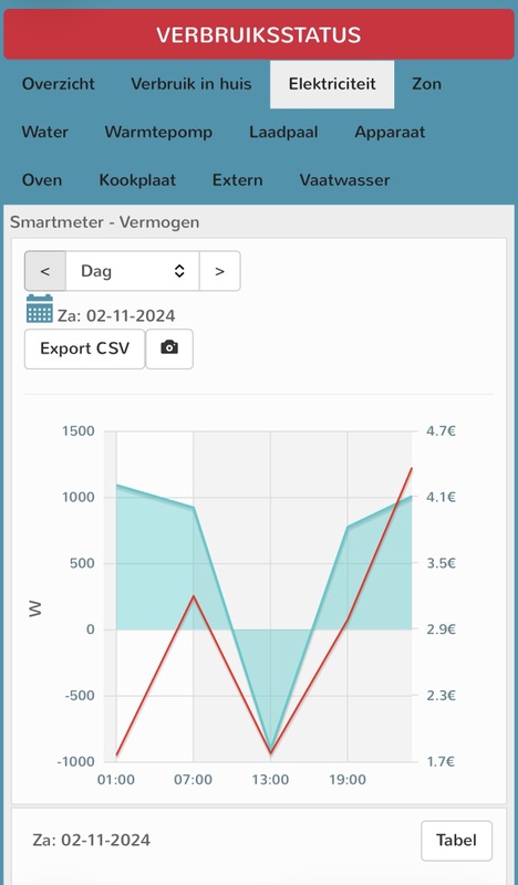

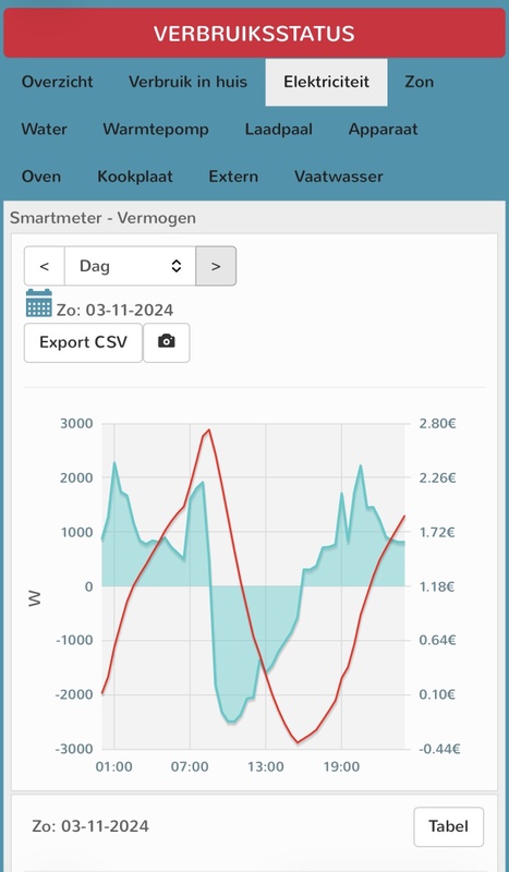

@Dapdodo Ja, dat klopt. Tot ruim een jaar geleden hou je alle details, maar vanaf een grotere ouderdom wordt het samengevat in blokken van 8 uur. Ik heb het even voor je nagekeken en zag dat het omslagpunt hier nu op 2 en 3 november 2024 (vorig jaar dus) ligt. Tot en met 3 november 2024 terug (tot nu dus) heb ik detailinfo, alles van 2 november 2024 en ouder is beschikbaar in blokken van 8 uur nauwkeurigheid.
Afbeeldingslocatie: https://tweakers.net/i/nA7FlFkV1aeP4yhl3u8kIIiufVo=/x800/filters:strip_icc():strip_exif()/f/image/PNk20i1r7PlkRabHs6MWViWJ.jpg?f=fotoalbum_large
Afbeeldingslocatie: https://tweakers.net/i/DecIXcm0Hsq-bc9m1zbDw64s6yk=/x800/filters:strip_icc():strip_exif()/f/image/17SnmdjdFIVtCIUTNaEiRwwl.jpg?f=fotoalbum_large

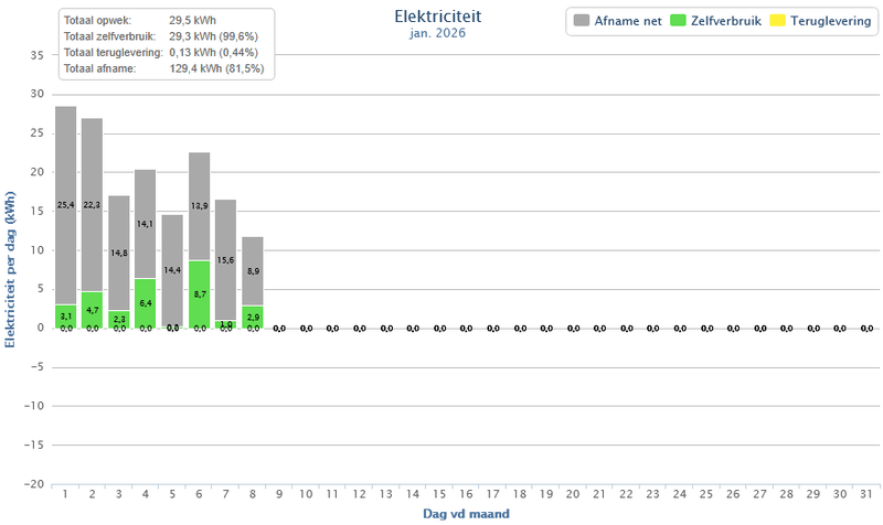

  • Franciesco
  • Laatst online: 16:00
Dat had ik dus ook gedaan voor de panelen waar ik bij kon @onetime . :)
Maar sommige dagen ging het al snel weer sneeuwen en lag er weer een laagje op en wat het daardoor maar beperkt zinvol.
Vandaag zijn door de dooi vrijwel alle panelen weer sneeuwvrij geworden en was er vanochtend ook een beetje zon. Zodoende wat overschot gehad om de thuisbatterij iets bij te vullen wat de zelfvoorzieningsgraad ten goede zal komen.

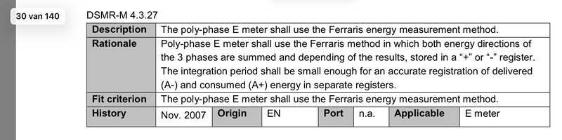

Ergens in de (vorige) wet stond dat de tellerstanden moeten werken op de manier van een Ferraris meter; gesommeerd over de fases.
Er waren ooit meters waarbij de afname en teruglever tellers tegelijk opliepen, dat was dus fout en is gecorrigeerd. Daar doelde ik in mijn vorige post op. Dat heb ik hier op tweakers gelezen.

Lees dit eens: Slimme meter: tegelijk afname en teruglevering??
Bart ® in "Slimme meter: tegelijk afname en teruglevering??"
countr in "Ik kan mijn eigen opgewekte zonne-energie niet gebruiken."
Afbeeldingslocatie: https://i.imgur.com/odBD7wM.png
Links hoe het moet werken, rechts hoe het nu werkt bij TS.
Tekstueel hoe het moet werken:
Afbeeldingslocatie: https://i.imgur.com/oRsYPKi.png
[ Voor 70% gewijzigd door onetime op 03-02-2026 00:02 ]
  • Brent
  • Laatst online: 28-11 22:46
Kijk, ik kon niet de eerste zijn thanks @onetime ! Het lijkt dat de aggregatie methode vastligt niet in wet maar in DSMR specificaties countr in "Ik kan mijn eigen opgewekte zonne-energie niet gebruiken."
[Edit] mis je update net, maar we vinden hetzelfde :)

@onetime Kijk, dat is een mooie samenvatting. (y)
De linkjes die je hier noemt zijn uit 2019 en toen was de situatie wel iets anders dan nu. Nu hebben we te maken met terugleverkosten (al dan niet gestaffeld) en bij die verkeerde manier van registreren van de meter lopen je terugleverkosten wel op. Dat zou niet moeten.

@Onbekend
Heb je bij dat ‘lange zoeken’ ook gekeken naar de posts hierboven waarbij dat wel duidelijk en eenduidig beschreven staat, zoals in deze post met een verwijzing naar hoe de DSM moet werken?
Daar staat toch heel duidelijk “ Poly-phase E meter shall use the Ferraris method in which both energy directions o he 3 phases are summed and depending of the results, stored in a +" or "-" register”.
Een Farraris-meter is een draaistroommeter en die is niet in staat om afname en teruglevering tegelijk en separaat te meten en te registreren. Dus als een meter aan de DSM-meetmethode wil voldoen zal die dat ook niet mogen doen en dus OF afname, OF teruglevering moeten registreren.
Of zie ik iets over het hoofd?
Wel allemaal verschillende beweringen die elkaar tegenspreken en vinden dat het zo ook echt moet werken, maar ook nergens een referentie naar de bron die dit aantonen of ontkennen.
Zullen we de meningen over hoe het zou moeten werken hier maar even buiten beschouwing laten? :+
Dat het verbruik en teruglevering met elkaar verrekend worden alvorens dit opgeslagen wordt lijkt ook door sommige meters niet goed geregistreerd te worden:
Bijvoorbeeld hier https://www.zelfenergiepr...n-of-1-fase-slimme-meter/ en dan de reactie op 17 mei 2019 om 17:47 toont aan dat het een bekend probleem is (was) en dat het opgelost zou worden dat de meter intern niet goed saldeert.
Ook hier op het forum countr in "Ik kan mijn eigen opgewekte zonne-energie niet gebruiken." met een Landis + Gyr E360 SMR 5.0 blijkt dus dat er een probleem met de meter is.
En blijkbaar bestaat dit probleem bij meerdere mensen: Slimme meter registreert tegelijk verbruik en teruglevering
Mogelijk dat er nog veel meer meters hangen met dit probleem....
Dat is uit 2019. Heb je de linkjes allemaal gelezen uit die post die ik net aanhaalde? Staat dat punt wat jij hier nu aanhaalt daar niet in beschreven?

nee, omdat op de P1 poort dus niets wordt gemeten, maar het is infeite een datapoort waar via een telegram (volgens het DSMR protocol) een reeks data, waaronder telerstanden 1 t/m 4, richting van de stroom (netafname of juist teruglevering), maar o.a. ook voltagewaardes van de fases wordt doorgegeven.
dit gebeurt volgens het Dutch Smart Meter Requirements documents uitgegeven door Netbeheer Nederland. en is ook gekoppeld aan de NTA 8130.
Belangrijk dat de P1 poort alleen read only is, dus hij zend alleen maar kan op die poort niets ontvangen.
