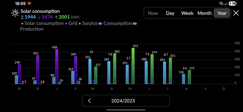

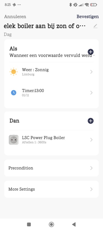

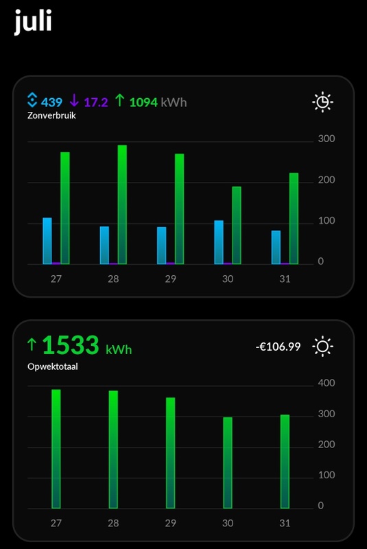

Dit is mijn oplossing voor verhogen van mijn zelfverbruik. Met zuidgerichte zonnepanelen (5 kwp) en een elektrische boiler van 1300W voor mijn badkamer.
Voorlopig nog geen digitale meter maar een enkelvoudig terugdraaiende meter dus geen directe financiële incentive maar wel een overbelast net met panelen die regelmatig uitvallen (al gemeld aan fluvius en compensatie voor gekregen) mijn kleine steentje in de stroomrivier om het net te balanceren:
Een slimme stekker van de action (LSC) op de elektrische boiler met de volgende instellingen: Afbeeldingslocatie: https://tweakers.net/i/EUKy6jFc68c-JHVD7OWPNPb4zxk=/x800/filters:strip_icc():strip_exif()/f/image/09CH9QUwUPAusHDuegO0tSD3.jpg?f=fotoalbum_large
En een tweede op de pomp van de CV boiler voor mijn hondentrimsalon zodat die geen 24u /d maar 2 u draait.
Afbeeldingslocatie: https://tweakers.net/i/lqLT99l8yUoblJwnX-GdZm6rMA4=/x800/filters:strip_icc():strip_exif()/f/image/BWjsnJDf0r8Ips1ngHGN4X3r.jpg?f=fotoalbum_large
Die digitale meter komt er wel aan en daarvoor ben ik mij aan het informeren over een systeem dat mijn elektr boiler slim kan aansturen vermoedelijk via P1 poort.

Leuk hè die stekker dingen.
Geniaal je hoeft nergens meer om te denken.
Onze ct wijkt een beetje af dus ik zit altijd nog wat rond de 20 watt afwijking.
Dan vind de accu ct het wel nul maar de p1 ziet nog wel wat vermogen.
Maandag komt er een nieuwe meter in de meterkast kijken of ik dan wel uit de voeten kan met de ct003 die bij die accu's hoort.
Dit was onze juli.
Afbeeldingslocatie: https://tweakers.net/i/KjwaR0pJmSPoBBq79ZHja0FP4Ls=/x800/filters:strip_icc():strip_exif()/f/image/ETlpEMTDOX5PQCxAacGCP6zl.jpg?f=fotoalbum_large

Hier is overigens samen met de zelfvoorziening ook het eigen verbruik gestegen. Dat gedeeltelijk door een hoger totaal verbruik, en gedeeltelijk door het verlies van de batterijen.
Afbeeldingslocatie: https://tweakers.net/i/WkxfSIS41sVZZRd2Qa7aJg5m7Hk=/800x/filters:strip_icc():strip_exif()/f/image/yM3S25TGoZIFu7qC2pqQ81Tl.jpg?f=fotoalbum_large
[ Voor 22% gewijzigd door Sjamo op 14-08-2025 18:08 ]
