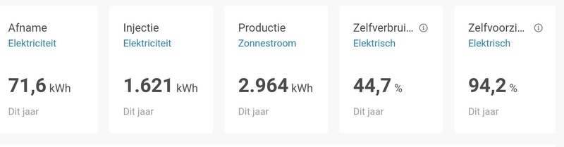

Ons zelfverbruik over de afgelopen 12 maanden was maar 29,1%. Niet iets waar we blij mee zijn maar zonder heel veel meer kWh te gaan gebruiken tijdens zon-uren en zonder thuisbatterij zal het niet hoger worden helaas.
Afbeeldingslocatie: https://tweakers.net/i/Ncbd6soui-mxQ6ulyk842kxrmPI=/x800/filters:strip_icc():strip_exif()/f/image/520BvNCnO85ThtzDsfGzGd0R.jpg?f=fotoalbum_large

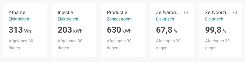

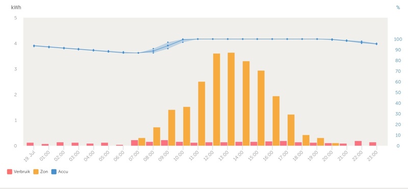

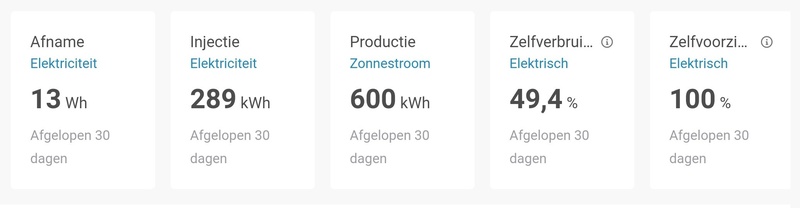

Afbeeldingslocatie: https://tweakers.net/i/gaY3UGUfQvzAbSHje9VJFJATs-k=/800x/filters:strip_icc():strip_exif()/f/image/0sQXkF0WXCwezXLElf7R94qL.jpg?f=fotoalbum_large
Afbeeldingslocatie: https://tweakers.net/i/T5UYrefW0w59uZAbkDl3jFEgQ6Y=/800x/filters:strip_icc():strip_exif()/f/image/uYrL1BatLD7AKCPyRzwNml2Z.jpg?f=fotoalbum_large
Afbeeldingslocatie: https://tweakers.net/i/SrW6wxIGvFKDvGrTJBQigk7uzoQ=/800x/filters:strip_icc():strip_exif()/f/image/Gc8bHNio4Jj7i5YI58rV2AVa.jpg?f=fotoalbum_large
Een BEV is er al, een thuisaccu eveneens, virtueel salderen al jaren van de baan en alle nuttige AC verbruikers worden zoveel mogelijk ingezet op tijdstippen dat de zon schijnt en dit zowel zomer als winter maar dit - eenmaal opgestart - zonder onderbreking want relatief kleine verbruikers met wisselvallige zoninstraling laten meeschakelen heeft weinig nut en de meeste elektrische toestellen zijn daar niet op voorzien. De enige uitzondering daarop is een elektrische boiler met COP 1 (maar die gebruiken we uiteraard niet want dat is een energetische ramp maar wel een WP om SWW op te warmen en die laat je beter niet pendelen op basis van beschikbare zonne-energie) en een thuislaadpaal (die uiteraard wel de overproductie volgt (zie volgend beeld) maar dat kan dan weer niet alle dagen want een auto zit doorgaans geen 24/7 aan de woning gekoppeld (ook hier niet al kunnen we beiden volgens eigen planning thuiswerken) en vooral is er het feit dat de zon weinig rekening houdt met hoeveel energie een auto nodig heeft om je te verplaatsen en al helemaal niet tussen begin november en begin maart.
Zelfs wanneer je zoveel mogelijk op de zon gaat laden om het zelfverbruik te verhogen (en je autonomie niet om zeep te helpen) haal je nog geen 50% zelfverbruik op jaarbasis, laat staan zonder een grootverbruiker aan huis zoals een BEV.
De enige mogelijkheid om hier op jaarbasis (dus 365 dagen per jaar) de autonomie nog te verhogen naar het einddoel van 100% is dus om de huidige PV productie te verdubbelen (en budget en dakopp. zijn daarbij heus het probleem niet maar economisch gezien is het beter dit in te plannen vanaf mid 2031). Rechtstreeks gevolg is dat bij een gelijk blijvend verbruikersprofiel het statistisch cijfer met betrekking tot het zelfverbruik dan zal dalen. We gaan immers 's nachts niet zoveel mogelijk onnodige km's met de EV gaan rijden zodat we door de dag weer zoveel mogelijk zonne-energie in de HV accu kunnen stapelen om het direct verbruik omhoog te kunnen krikken want dat is geen nuttig energetisch verbruik.
Door verdubbeling van de productie bij een gelijk blijvend verbruikersprofiel zal de autonomie gerekend over een volledig jaar dus stijgen maar het zelfverbruik van de mogelijke productie* aanzienlijk dalen gezien verbruik gelijk blijft bij een dubbele productie. Dat is eenvoudige rekenkunde hoor.
* Of je zou de productie gestuurd moeten doen dalen maar dan haal je niet de maximale capaciteit uit je productie-eenheid en dat heeft alleen (economisch) nut wanneer je meer moet betalen voor terugleveren aan het net dan de vergoeding is om gridgericht terug te leveren en zo ver is het hier nog niet.

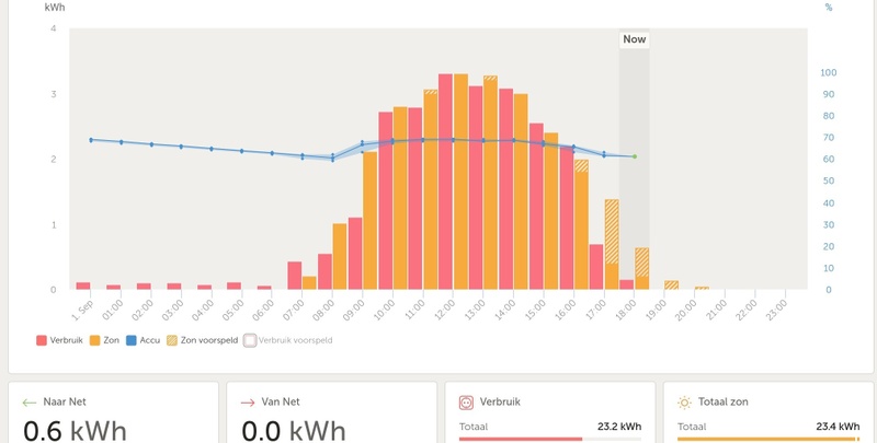

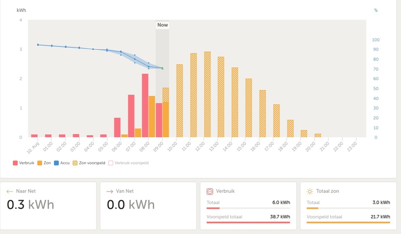

Verbruikersprofiel met EV gekoppeld aan PV tussen 09:00 en 17:00 uur => 100% autonomie en 106% zelfverbruik.
Afbeeldingslocatie: https://tweakers.net/i/ed-ZnKwtl5uobcPzkJ6kbaHO3NA=/800x/filters:strip_icc():strip_exif()/f/image/toASDmhDpdinwYKbpWvDtFdg.jpg?f=fotoalbum_large

Ook hier is zelfvoorziening, binnen onze mogelijkheden, ons voornaamste doel. Omdat we met voornamelijk ons warm water en overdag gebruiken van airco (a2a warmtepomp) voor verwarmen en koelen blijven hangen op net boven de 40% zelfvoorziening, hebben we ook hier inmiddels de stap gezet naar een thuisbatterij.
Kleinschalig voor nu (een 3,6kWh en in november nog een 2,7kWh erbij) geeft ons effectief zo'n 5kWh wat bij onze afname van het net (1657kWh over de afgelopen 12 maanden) een aardige impact zou moeten kunnen hebben.
We hopen per jaar 600 tot 800kWh minder van het net te gaan afnamen, wat ons een verbetering zou geven in de zelfvoorziening van 20 tot 25 % ongeveer.
We zien wel dat ons toevoegen van 4 zonnepanelen Oost-West vorig jaar augustus aan onze 8 zonnepanelen op zuid, ook zeker invloed heeft gehad op ons percentage zelfvoorziening, zelfs bij de belabberde opbrengst van de afgelopen tijd. We zien duidelijk meer beschikbare kWh-en aan het begin en einde van de dag, waarbij einde van de dag meer impact heeft omdat we dan gemiddeld meer verbruiken.
Een meer grootschalige thuisbatterij met eilandfunctie is iets dat we overwegen voor over enkele jaren, wanneer we meer inzicht hebben in het functioneren van een thuisbatterij hier, en wanneer we meer zicht hebben op de ontwikkelingen binnen de energietransitie in de breedste zin mogelijk. En natuurlijk speelt onze eigen situatie dan ook mee. We kunnen gelukkig niet in de toekomst kijken :)
Maar dit zijn allemaal grote stappen, ook omdat we merkten dat we qua kleinere stappen voor onze situatie behoorlijk aan de max zitten.

Op dagen als vandaag krijg je het omgekeerde. Heel veel zon en geen wolken. 100% autonoom tussen zonsopgang en zonsondergang (maar daarna valt dat al terug naar 0%).
En je moet al een heel kleine PV installatie hebben en/of een heel hoog verbruik (dat dan doorgaans geen nuttig doel meer heeft) om door inschakelen van allerlei verbruikers je zelfverbruik tussen zonsopgang en zonsondergang significant omhoog te krikken.
Zelf heb ik (nog) een relatief kleine productie-eenheid (5 kVA/5.6 kWp) en zitten we niet op het hoogtepunt van de productiecapaciteit (veel zon, geen wolken maar al te warm) en dan ga je met normale huishoudelijke verbruikers je eigen verbruik nauwelijks kunnen doen stijgen.
Ik laat vandaag vanaf dat er genoeg vermogen wordt opgewekt achtereenvolgens vaatwas, drie wasmachines (waaronder een spoelwas van 95°C gedurende 90 minuten), warm water,.... lopen maar dan zit het zelfverbruik van de productie nog altijd onder de 25% (want BEv is er niet en was vorige dagen al tot 100% geladen en zoals eerder geschreven zie ik het nut niet in om deze 's nachts leeg te gaan rijden om door de dag ruimte vrij te maken om dan het zelfverbruik op te krikken) . Met uitbreiden van PV zou het zelfverbruik van de productie dan nog dalen bij eenzelfde verbruikersprofiel.
Ik zou uiteraard ook nog drie keer een droogkast kunnen laten draaien om het cijfer van het zelfverbruik omhoog te krijgen.
Maar dat vind ik in gegeven omstandigheden niet nuttig want de zon droogt de was zo ook wel. Bij slecht weer wanneer de zon niet voldoende kracht heeft om gedurende de dag twee tot drie machines te drogen gaat het zelfverbruik idd omhoog gewoon doordat de productie daalt. maar dan daalt, altijd gekoppeld, de autonomie weer want je zal dan van het net moet bijkopen indien een doorsnee gezin zonder voldoende opslagcapaciteit voor uitgesteld verbruik van eerdere productiecapaciteit.
Dat ik de problematiek scherp stel kan wel zijn maar dat is iets totaal anders dan dat ik er niets van begrijp. Mijn genomen maatregelen en de daaruit voortvloeiende data bewijzen het tegendeel.
Mijn zelfverbruik wat betreft 2024 zit boven de 40% en de autonomie boven de 94%. Dat komt heus niet omdat ik de materie niet begrijp. :)
Er is ook niets mis met tegengestelde meningen/ervaringen. Het is aan iedere lezer om deze tot zich te nemen (of volkomen te negeren) en daaruit zijn eigen mening te destilleren waarop hij of zij vervolgens zijn handelen kan baseren.
Hierbij nog wat ondersteunende data.

Een voorbeeld van hier: gisteren was er 42,87kWh opbrengst (bewolkte dag op tweede helft van de middag na). Mijn directe zelfverbruik lag op slechts 6% en het zelfverbruik (direct en via de batterij) lag op 13%. De zelfvoorziening was 99% (er is alleen een beetje netafname door de schakeltijden).
Dit was een dag met weinig verbruik want er is geen EV opgeladen en er zijn ook geen (vaat)wasmachines gebruikt. De WPboiler heeft wel een run gedaan (0,71kWh).
Totaal verbruik van gisteren was 5,24kWh.
Afbeeldingslocatie: https://tweakers.net/i/f3XUFBUomD3bkzDEnoqa7Zy5vZ8=/x800/filters:strip_exif()/f/image/nXKaFsI09CMOXnyheASpQDPP.png?f=fotoalbum_large
Op dagen dat ik de EV geladen heb zien de percentages er duidelijk anders uit. Zoals in onderstaand voorbeeld met een direct zelfverbruik van 63% en een zelfverbruik van 68%. De zelfvoorzieningsgraad was die dag 100%.
Afbeeldingslocatie: https://tweakers.net/i/Tt3gdQTdfH6TnW9IXw5LIUJTbEc=/x800/filters:strip_exif()/f/image/PTAShBLnGd3tBHd9Yi9XpqUu.png?f=fotoalbum_large
Voor de hele maand juli lag mijn directe zelfverbruik op 17% en het zelfverbruik op 25%. De zelfvoorzieningsgraad was 99%. Dit alles inclusief laden van de EV.

Terug on topic:
Op een dag als vandaag (putje zomer doch zware bewolking met af en toe een regenbui) zelf (buiten ernaar zitten te kijken) totaal niets moeten doen om het direct en indirect zelfverbuik voorlopig op te krikken tot 60% van de productie en dat bij nog steeds eenzelfde productie-eenheid als de vorige dagen. Gelukkig blijft de zelfvoorzienigheidsgraad steken op 100%.
Meten is weten.
Afbeeldingslocatie: https://tweakers.net/i/rDB47oCqy0wbU-es3XJwsQCJNlA=/800x/filters:strip_icc():strip_exif()/f/image/WMT0e5nfLVNDC9nd62HDvlBz.jpg?f=fotoalbum_large
Ik kan nu al voorspellen dat de volgende drie dagen het percentage direct zelfverbruik (in dezelfde woning en met dezelfde productie-eenheid) in elkaar zal stuiken ook al doe ik nog zo mijn best om alle nuttige verbruikers na elkaar hun gang te laten gaan.

Nog een grafiekje om aan te tonen (voortbordurend op de grafieken van gisteren) dat je zelfverbruik opkrikken tot 100% (en zelfs tijdelijk tot boven de 200%) en gelijktijdig de zelfvoorzienigheidsgraad niet laten zakken onder de 100% (in pebaalde periodes) geen probleem hoeft te zijn. Maar je hebt er wel wat meer voor nodig dan wat gerommel in de marge met huis, tuin en keukenverbruikers.
Afbeeldingslocatie: https://tweakers.net/i/XYY5H4gfavwIGUGQQf5sn0CeoXo=/800x/filters:strip_icc():strip_exif()/f/image/avwags76GsZI606huGbw9sbB.jpg?f=fotoalbum_large

En hier een jaaroverzicht voor een situatie zonder batterij maar wel met EV hoewel die gezien het aantal Km/jaar het plaatsje nauwelijks beïnvloedt.
Afbeeldingslocatie: https://tweakers.net/i/f0xxWfqAO6fN3GgcwAYnpVTXIhs=/800x/filters:strip_exif()/f/image/1csx9xPKVbMublrQYQ3hB1t6.png?f=fotoalbum_large

In augustus de thuislaadpaal eens zijn gang laten gaan.
Heeft onmiddellijk significante invloed op het "opkrikken" van het zelfverbruik van eigen productie.
Afbeeldingslocatie: https://tweakers.net/i/OP7eK2Ev1FI45EM3o3M0CSpU0FM=/800x/filters:strip_icc():strip_exif()/f/image/l95gvpJUXmWcdrKS7t5X3VDW.jpg?f=fotoalbum_large
