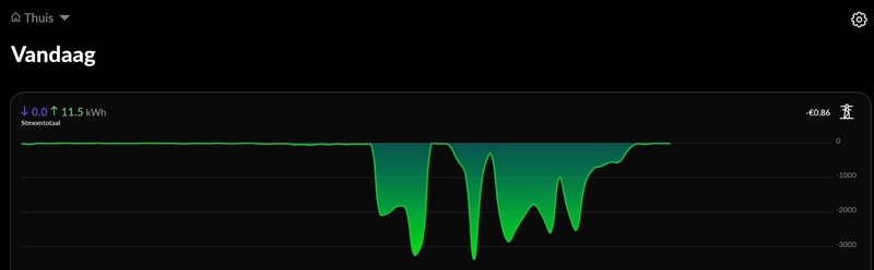

Ik heb een ander verhaal, niet zo spannend maar zonder anticlimax. :+
Vandaag was het wisselvallig weer maar ruim meer productie dan verbruik (combinatie van zon en witte weerkaatsende wolken en koele noordenwind).
Heb rond de middag de A2W WP dan maar opgezet om de boiler van het SWW te verwarmen tot 50°C om een deel van de overproductie op te slaan.
Af en toe kwamen er donkere wolken voor de zon. WP laten doordraaien tot einde cyclus.
On topic: het zelfverbruik is er met 1,7 kWh door verhoogd.
Door dat verhoogde eigen verbruik hebben we met twee een warme douche genomen, de afwas mee gedaan en nog reserve voor morgen. _/-\o_

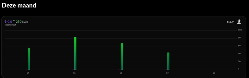

Deze maand staat de maandfactuur al op -18,74 €.
Ondanks de wolken zal dagrekening voor energie eindigen op -86 cent.
Het is een sport als een ander. :)
(Ik doe het voor de sport en voor de centen :+ ).

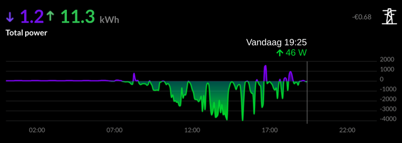

Mijn grafiekje vandaag:
Afbeeldingslocatie: https://tweakers.net/i/mFQQR0BlATPT7HCfhl7mn0kNpE4=/800x/filters:strip_exif()/f/image/lHy33ikNicDcYdoXO0nfdIM0.png?f=fotoalbum_large
De dag begint altijd met het warme drankje van mijn vrouw. De eerste grote piek is het opwarmen van de vaatwasser (vanmiddag werd een zonnige vooravond voorspeld, maar dat viel tegen) en de piekjes daarna zijn van het strijken (kon niet wachten tot een zonnigere dag). Verder hebben we wel een hele dag de airco laten verwarmen, het zijn nog frisse nachten. De wp-boiler is voor morgen, met niemand thuis zal dat wel lukken zonder in het paars te gaan.

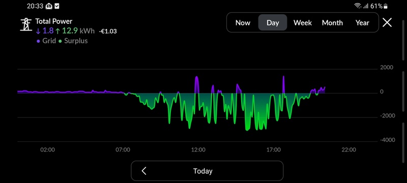

Sjamo schreef op woensdag 24 april 2024 @ 20:37:
Wel 63,2% van ons verbruik tot nu toe over april uit eigen opwek. Daar ben ik wel blij mee.

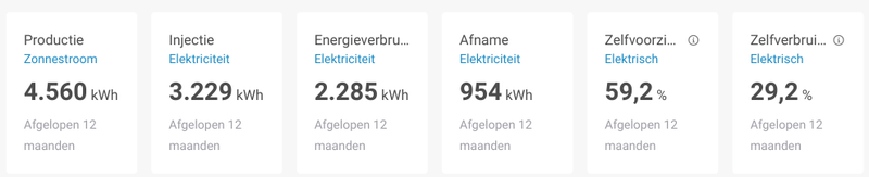

Bij ons is de zelfvoorziening over het jaar 59% (april 74%). Ons zelfverbruik is laag omdat onze installatie overbemeten is (4560 productie en 2285 verbruik). Maar goed, in de winter is ze eigenlijk nooit overbemeten.

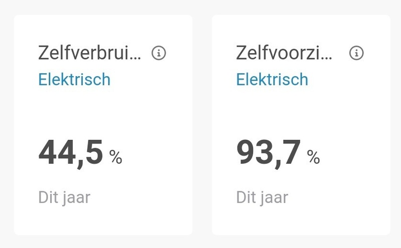

Voor meer autonomie is een accu handig, ook voor het comfort = niet meer nauw opvolgen wanneer je welk toestel best kan gebruiken, maar financieel is het gewoon niet interessant, vooral niet in onze situatie.
Zonder zonnepanelen zou onze maandfactuur 57 euro bedragen, door te investeren in zonnepanelen (bij ons 7000 euro all-in voor een overgedimensioneerd systeem), daalt onze maandfactuur naar 8 euro. Door nog eens 4500 euro (all-in voor de kleinste accu) op tafel te leggen zou onze maandfactuur naar schatting naar -0,5 euro gaan (minder afname, maar ook minder injectie). Dat is gewoon een grote extra investering voor een zeer beperkte besparing, al heeft extra comfort ook zijn waarde. Daarnaast gaan ze ook minder lang mee (meer degradatie) dan zonnepanelen.
Maar zelfs voor autonomie is de impact beperkt: zonder panelen 2300 afname, met panelen 950 afname, met accu naar schatting nog 500 afname.

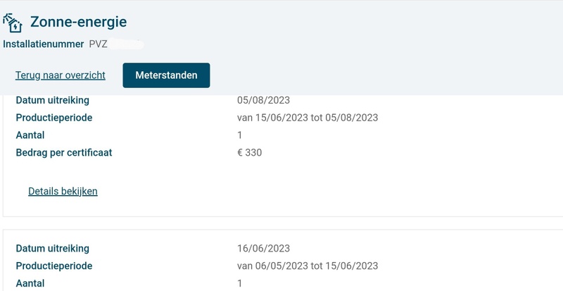

Van de netbeheerder (in Vlaanderen Fluvius).
Ik heb een contract met de netbeheerder om me gedurende 20 jaar per schijf van iedere geproduceerde MWh 330€ (belastingvrij) uit te betalen. Betreft uitbetaling voor groene stroom certificaten omdat ikzelf investeer in de productie van groene energie en de overheid dat in de tijd overliet aan particulieren. In mijn situatie aanvang op 1 juli 2011 en eindigt op 30 juni 2031. Mijn tegenprestatie is dat ik gedurende deze periode dan niets wijzig aan de aangemelde installatie en aangesloten blijf aan het openbaar net.
Vandaar dat mijn volgende stap pas ingaat midden 2031 (nieuwe zonnepanelen en minstens verdubbeling van productiecapaciteit en eventueel loskoppeling van het grid).
Verrekend via "Mijn Fluvius via het tabblad "Groene stroom" en volgens de gegevens van de MID groene stroommeter.

Ok, je uitleg verduidelijkt eea :) Voor mij is het tot op zekere hoogte ook een sport, maar 3000 tot 5000 euro uitgeven om mijn afname van 900 naar 500 kWh te verlagen en mijn maandfactuur met 8 euro te verlagen vind ik toch net wat te veel van het goede. Veel anderen zullen ook die rekening maken. Dan ga ik meer voldoening halen uit het configureren van een Home Assistant pc'tje om mijn verbruik slim te sturen (vooral verwarming).
Qua verbruik zit ik op energyID al het laagst (vergeleken met 3-persoonshuishoudens uit de regio), zelfs lager dan een energiepositieve woning uit 2019 (ons huis is uit 1981). Spijtig dat we daar enkel het verbruik kunnen zien en niet de afname, dat zou nog meer kunnen schelen met de rest. Sommigen in dit 'all-electric' overzicht gebruiken ook hout als bijverwarming.
Afbeeldingslocatie: https://tweakers.net/i/autSBSKb912zyBxv7k_vNSk9dUE=/full-fit-in/4000x4000/filters:no_upscale():fill(white):strip_exif()/f/image/z3xCxviFzdCcJPEv0qfKaMs4.png?f=user_large
Zelfs de meeste gasverwarmers verbruiken meer elektriciteit dan wij zonder gas:
Afbeeldingslocatie: https://tweakers.net/i/DhFBuWG2Ih12siuL6hLM9R6qD44=/full-fit-in/4000x4000/filters:no_upscale():fill(white):strip_exif()/f/image/IdDvRMqk5TZDuAfWDLuwv7WT.png?f=user_large
Nu nog de integratie van de benodigde energie voor mobiliteit, dat kan je ook ingeven op EnergyID. Bij ons zijn dat enkel fietsen.

Zo... Net op marktplaats voor weinig een splinternieuwe 80 liter elektrische boiler gekocht. Compleet met aansluitset en inlaatcombinatie. Alles nog nieuw in gesloten verpakking. Hiermee ga ik straks deels mn overschot aan PV affakkelen.
Ik dump overigens nu al PV overschot rechtstreeks in m'n WPB via het verwarmingselement. Dit met een besturing in Node-red.
Het is de bedoeling dat ik met de 80 liter boiler straks de WPB ga vullen. Dit alles om minder draaiuren op de compressor te maken en meer warmwater tot onze beschikking te hebben.
En ja.... is COP 1. En ja.... we kunnen nog salderen. Maar dat maakt me niet veel uit verder. Ik krijg maar 5,5 cent voor een kWh. Ik wek verder nog genoeg kWh op, om m'n L/L warmtepompen de hele winter nog op te kunnen laten draaien. Vandaag weer ruim 52 kWh opgewekt en maar net 11 kWh verbruikt in huis. Waarvan dan 4 kWh naar het element van de WPB is gegaan. Ik vind het dikke prima👍

Ieder zijn ding maar ik begrijp toch echt de doelstelling niet om 1:1 SWW te gaan opwarmen als je een WPB hebt die bij dit weer dit aan COP 3 tot 5 kan.
Of ga je nu ook twee keer zolang onder de douche staan of in bad om de overproductie te kunnen "affakkelen"?
Een beetje (inverter) compressor slijt ook bijna niet. Er zijn nog tig 'oude' koelkasten die niet de geest willen geven en die slaan meerdere keren per dag af en aan en dat gedurende 365 dagen per jaar.
Mij WP (waar ook de SWW boiler op zit aangesloten) draait al sinds 2013 probleemloos en bij dit weer op zeer lage toeren en dat gedurende een uurtje of 2 per 48 uur.
De TLV mag dan "maar" 7,5 cent/kWh bedragen maar dat is nog altijd 7,5 keer meer dan doelloos "affakkelen".
Ik betaal er nog altijd al mijn vaste energiekosten mee en de kWh die ik in de winter van het net moet afnemen omdat de zon dan minder aanwezig is (en dat zonder te salderen).

IvoB2 schreef op dinsdag 25 juni 2024 @ 09:35:
Mij WP (waar ook de SWW boiler op zit aangesloten) draait al zinds 2013 probleemloos en bij dit weer op zeer lage toeren en dat gedurende een uurtje of 2 per 48 uur.
inderdaad, helemaal mee eens. Echt goede argumenten zijn er niet om met COP van 1 SWW te gaan produceren. Hooguit als hobbyproject omdat je het leuk vindt.
Bovendien moet je (in Nederland) beide ketels wekelijks een legionella-run laten uitvoeren. dat is ook niet ideaal. Ja ik weet dat dit in België anders zit.
Voordeel is dan wel weer dat je een back-up hebt. Als je WPB onverwacht de geest geeft kun je warm door blijven douchen.

[b]Doggieman schreef op donderdag 18 juli 2024 @ 09:22: Dus tja... vaar m'n eigen koers wel. ;)
Inderdaad en die koers is dan voor iedereen anders.
Hier is het motto nog altijd zuinig omgaan met energie ook al heb je die zelf geproduceerd.
Dat maakt het immers technisch eenvoudiger en goedkoper om een onafhankelijke koers te varen van netbeheerders, energieleveranciers en overheid.
Eigen verbruik verhogen en autonomie verhogen zijn immers niet hetzelfde. Doorgaans staan ze zelfs haaks op elkaar. :)
Afbeeldingslocatie: https://tweakers.net/i/JFi5h0ialMw1RTFQRuzco9XZUeQ=/800x/filters:strip_icc():strip_exif()/f/image/XzPj7Pk43z08ECXcrXwMRW1E.jpg?f=fotoalbum_large
[ Voor 37% gewijzigd door IvoB2 op 18-07-2024 09:41 ]

Ik dacht: vandaag gaat het lekker weer worden, veel zon, dus ik zet de slowcooker aan (lekker soepje, totale tijd 8 uur). Maar ondertussen is de zon weer weg...
en dat is het grootste probleem wat ik altijd heb met die opmerkingen als: je stroom gebruiken als je opwekt. Dat is in Nederland gewoon niet te plannen...
(en waarom we dus batterijen willen, maar de overheid moet eens gaan beginnen met doen wat ze zeggen en de versterking eens echt laten beginnen, ik heb geen zin om 2x in de rotzooi te zitten...)

Wailing_Banshee schreef op vrijdag 19 juli 2024 @ 11:39:
Er wordt niet bedoeld dat je moet gaan micromanagen voor elke 0,01 kWh. Een wolk is geen enkel probleem.
Automatiseren, en niet meer naar omkijken. Streef naar 100% eigen opwek verbruiken, maar accepteer alles tussen de 30 en 70%.
je gaat je leven toch niet laten beheersen door wolkjes!

Doggieman schreef op donderdag 18 juli 2024 @ 18:34:
Ik denk dat @Gerardus1956 iets anders bedoeld. Wat hij denk ik bedoeld is een soort van (stuurbare) vermogensdimmer.
Als je b.v. Een verwarmingselement hebt van 1800 Watt dan moet je minimaal 1800 Watt PV overschot hebben voordat je die switch aan zet zodat de boiler gaat opwarmen. Het mooiste zou natuurlijk zijn als je dat variabel zou kunnen regelen. Dus als je maar 100 Watt terugleverddat er dan maar 100 Watt naar het element gaat en lever je 541 Watt dat dan die hoeveelheid in de boiler wordt gestopt.
Dat is iets wat ik ook nog voor een redelijke prijs zoek voor mijn boiler. Liefst aanstuurbaar via HA of Node-red.
Misschien niet de redelijk prijs die jullie zoeken maar we hebben van Myenergi de Eddi aangeschaft. Deze kan tot ~3kW sturen. Heeft 2 aansluitingen waarvan je de prio kunt bepalen. De integratie met HA (via HACS) werkt prima.
Als je een tientje teruglever kosten per jaar probeert te ontwijken is dit uiteraard geen optie. De 450 euro was voor ons prima te doen vanwege de destijds hoge TLV van Innova en dus de wens om zoveel mogelijk panelen te plaatsen. Eddi zorgde er in ons geval voor dat de hoofdzekering de zomer overleefde en tapwater geen 1,09/kWh kost. Je moet natuurlijk vooral zelf rekenen of dit iets voor je is.
Afbeeldingslocatie: https://tweakers.net/i/nd8OVSS2ss_ZuXtmTbwxCF-Tizs=/full-fit-in/4920x3264/filters:max_bytes(3145728):no_upscale():fill(white):strip_exif()/f/image/nnw5HoaFwIWBUbzjl7UMjLvD.webp?f=user_large
