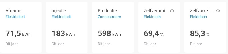

Met deze dagen van milde wintertemperaturen en redelijk wat zon (vandaag zelfs veel zon), kan ik met mijn full electric huishouden helemaal zelfvoorzienend zijn. Met thuisbatterij uiteraard. Maar dat had ik vooraf toch niet gedacht te redden in januari. Leuk! :)
De week is nog niet voorbij, maar het lijkt er op dat ik >80% zelfvoorzienend ga zijn over de hele week gerekend.
Ik denk dat jij dat met de huidige weersomstandigheden ook minstens haalt of niet @IvoB2?
PS: Met een paar keer de elektrische auto opladen komt het verhaal er wel anders uit te zien deze week.
Wij zitten vandaag aan 2,6 kWh afname (zonder accu). Verwarming aan tot 17u en nu nog steeds 19 graden terwijl het buiten 2 graden is. Daarnaast ook 2x wasmachine, koken, wp-boiler en vanavond tv.

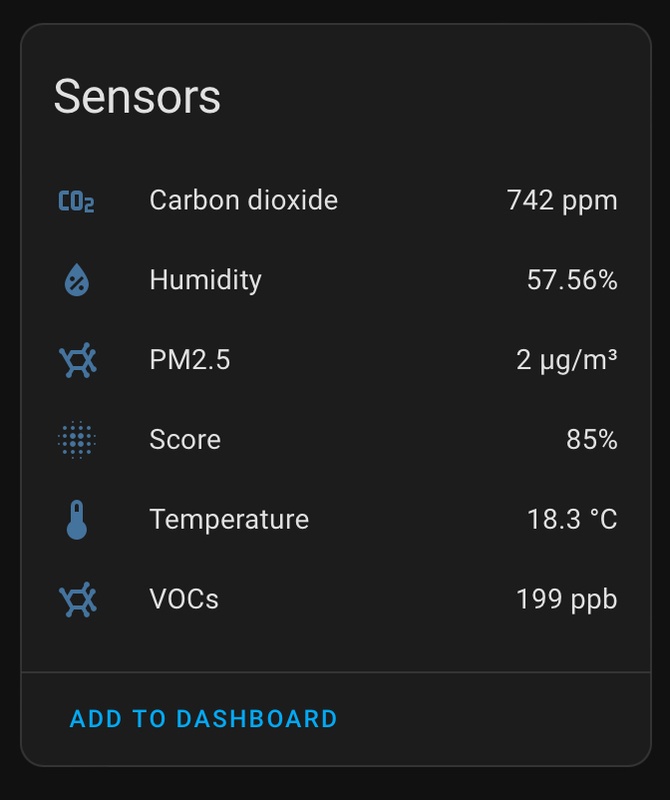

Daarover gesproken: ik ben op zoek naar een meter die dit hele riedeltje (en liefst ook noh PM1) kan meten en aan Home Assistant door kan geven.
Heeft iemand suggesties?
<John O`Mill>
  • onetime
@Hippe Lip Ik dacht dat Netatmo deels iets had, maar ik wilde meer en ook niet gevonden.
  • Hippe Lip
  • Laatst online: 11:43
Hippe Lip
Er valt altijd wat te leren
onetime schreef op donderdag 21 maart 2024 @ 00:19:
@onetime
Ik gebruik al jaren Netatmo, maar die heeft behalve RH en CO2 nix van luchtkwaliteit helaas…
<John O`Mill>

Ik gebruik hier in de keuken en slaapkamer een Awair. Via de app kun je de lokale API aanzetten waarna Home Assistant deze vindt.
Afbeeldingslocatie: https://tweakers.net/i/WoTfixfmuIQzFfFuLnftn6ZXYgg=/x800/filters:strip_icc():strip_exif()/f/image/hFRFJj6H6RRyM8Cq7DjFvo7j.jpg?f=fotoalbum_large
https://www.amazon.nl/dp/B08VWQBPRD
  • Hippe Lip
Hippe Lip
Hmm ja, das een eenvoudiger ding. Meet ook heel wat, maar niet zo’n fraai uiterlijk. Uiteindelijk moet zoiets toch echt in het zicht hangen. Ver weg stoppen gaat niet want dan meet je niet wat er in de kamer in de lucht hangt.

  • IvoB2
  • Registratie: April 2019
Afbeeldingslocatie: https://tweakers.net/i/4xve79esH6bbx2x7VRgdfDQZ8k8=/800x/filters:strip_icc():strip_exif()/f/image/h615me58NJMkO6BxKLpvSlx0.jpg?f=fotoalbum_large
Afbeeldingslocatie: https://tweakers.net/i/Z6tir1L_FaUqkMRjZmzQs24HOfg=/800x/filters:strip_icc():strip_exif()/f/image/BuE3JwXIsgU4kr8IhS2HcHrt.jpg?f=fotoalbum_large
[ Voor 33% gewijzigd door IvoB2 op 03-04-2024 13:33 ]
Wonend in Vlaanderen (BE)
  • Franciesco
  • Laatst online: 03-11 22:07
@IvoB2 heel netjes!
Afgelopen maart heb ik net geen 100% zelfvoorziening gered. Ik ben blijven steken op 97% voor de woning.
Op maand basis heb ik daarnaast meer terug geleverd (517kWh) dan geladen in beide EV's (474kWh). Dus als ik de EV's zoveel mogelijk zou gaan laden op PV overschot, zou ik ook wat EV's betreft een heel eind zelfvoorzienend geweest kunnen zijn in maart. Helaas heb ik daar momenteel niet een geschikte laadpaal voor. Moet toch maar eens komen...

Het is een fraai, klein kastje. Zodra je het in de hand hebt voel je dat het een 3D-print is. Niet erg, zolang het niet bros is en dus snel breekt.
Hieronder wat er allemaal in HA te zien is:
@IvoB2 @onetime @Bravo @MvdO79 @AUijtdehaag @denneappel
Dank allemaal voor alle tips, links en commentaar op dit vlak. d:)b
Ethanol meting? Dat schreeuwt om een avondje drinken met vrienden en daarna blaastesten doen.
When life gives you lemons, start a battery factory
  • Hippe Lip
Hippe Lip
Capt Waffles schreef op zaterdag 20 april 2024 @ 15:02:
@Hippe Lip dat ziet er heel goed uit! Bedankt om te delen. Zoveel metingen + aan die prijs daar vraag ik me wel bij af.. te goed om waar te zijn, what’s the catch? Maar ik zie er eigenlijk niet echt een, lijkt dat het gewoon is omdat ze een lage kostenbasis hebben (team van 3)
Het is een gewoon erg basic kastje zonder enige opsmuk. Het zijn naar mijn idee professionele sensoren die simpelweg bij elkaar gezet zijn. Heb je gekeken naar de specs? De pdf’s van de diverse sensoren staan erbij op de site van de leverancier.
En er is gekozen voor een eenvoudige low-cost 3D-print behuizing. Geen pretenties met een merknaam, gewoon basic functionaliteit zonder opsmuk.
Dat alles bij elkaar houdt de prijs laag, zonder concessie te doen aan kwaliteit, lijkt me.
Temperatuur lijkt wel niet erg betrouwbaar te zijn met zo’n tbd offset range
Klopt. Sommige componenten in het kastje genereren zelf wat warmte. De temperatuur component mag je dus vergeten. Maar dat vind ik van zwaar ondergeschikt belang. Temperatuur meet je maar op een andere manier. Daarvoor zijn er genoeg eenvoudige, goedkope andere sensoren beschikbaar.
Ook zonder temperatuursensor levert dit kastje een schat aan meetgegevens op.
