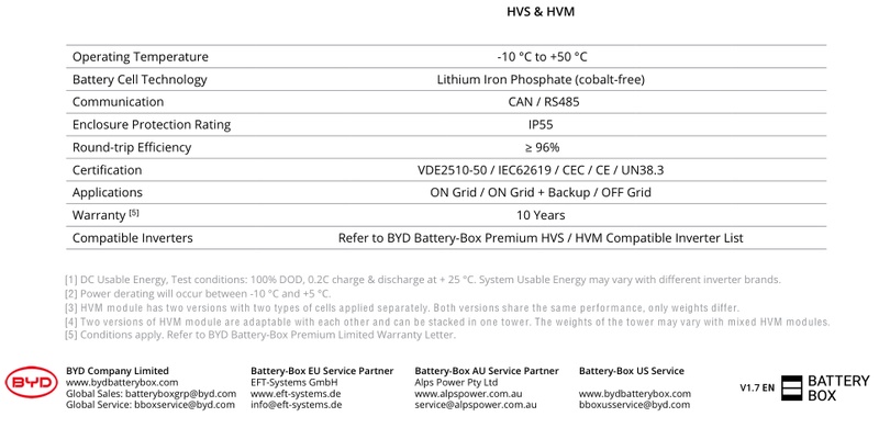

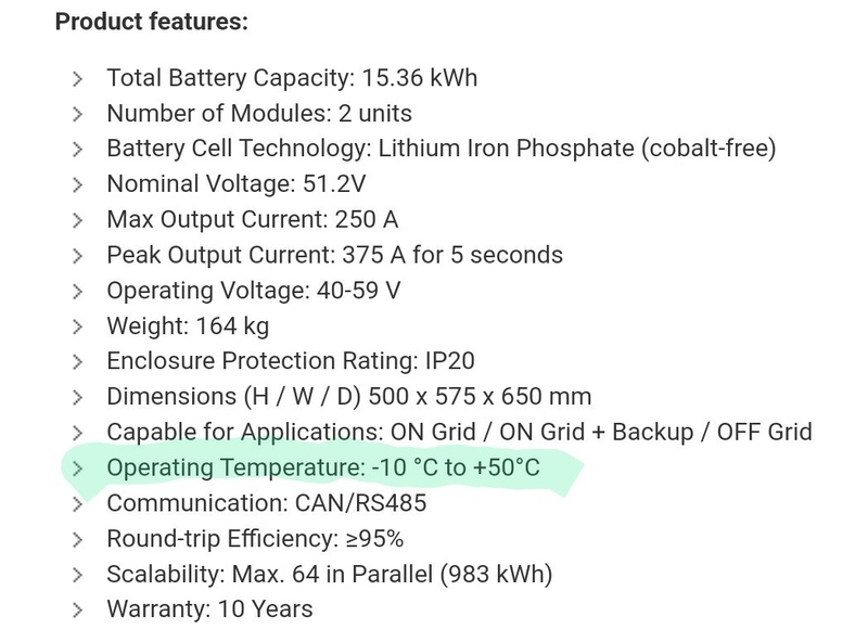

  • IvoB2
  • Registratie: April 2019
netappie schreef op woensdag 3 januari 2024 @ 17:10:
De huidige generatie LFP thuisbatterij is wel degelijk positief qua milieu impact. Met ongeveer 5 kWh kunnen de meeste huishoudens een groot deel van het jaar zelfvoorzienend zijn (warmtepompen en EV's niet meegerekend, want dat is te veel op het verkeerde moment).
Ter info: ik heb een LFP accu van 15,4 kWh en ben 100% zelfvoorzienend (met 5.6 kWp PV) tussen half februari en eind november en 85% gerekend over het hele jaar (in 2022 zelfs 89% maar toen was de winter zonniger dan 2023, dat hier de recordhouder is van de laagste PV productie over de laatste 12 jaar).
Ik woon in Vlaanderen waar we zelden temperaturen hebben van minus 30°C.
DE LFP accu staat gewoon in de technische ruimte waar de temp. overheen het ganse jaar tussen de +14 en +20°C schommelt.
De thuisaccu wordt tot 100% geladen en tot 10% ontladen (bij netuitval tot 0%) en heeft gemiddeld een degradatie van 2% per jaar.
[ Voor 14% gewijzigd door IvoB2 op 27-01-2024 23:59 ]

  • netappie
  • Laatst online: 04:54
IvoB2 schreef op woensdag 3 januari 2024 @ 18:37:
Maar persoonlijk wacht ik liever nog even op Sodium-Ion, aangezien dat nog veel beter is voor het mileu, ook gewoon bij -30 werkt, veel goedkoper is om te maken en volledig te ontladen is zonder schade. Er zijn al wat kleinschalige tests van losse cellen op youtube te vinden die erg veelbelovend zijn en de massaproductie moet dit jaar nog op gang komen.

  • Franciesco
  • Laatst online: 03-11 22:07
Datzelfde (Operating Temperature -10 °C to +50 °C) wordt ook aangegeven bij de HVM batterij die ik heb.
Afbeeldingslocatie: https://tweakers.net/i/gKYcMzsdP9Nfnv9A7nCuTKW3NE0=/800x/filters:strip_icc():strip_exif()/f/image/Jt6KynbYYN9xm7cXhvl1msJb.jpg?f=fotoalbum_large
Dat het vermogen en opslagcapaciteit bij de extremen minder is geloof ik wel en staat ook vermeld. Dat is immers bij een elektrische auto niet anders. Maar “minder” hoeft niet problematisch te zijn.
