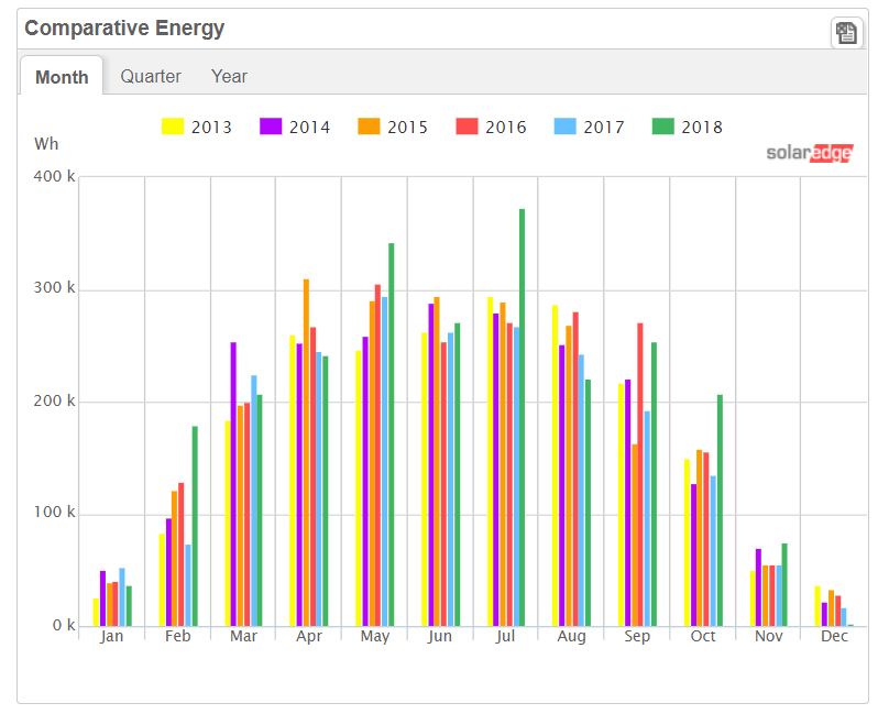

  • chundo
  • Laatst online: 02-11 21:14
Juli had ik een opbrengst van 900 kw, november nog geen 200 kw.
Kloppen die verhoudingen? Of zou het kunnen dat er een kring panelen niet werkt?
Het is het eerste jaar dat ze liggen en ik heb er geen idee van hoe die verhoudingen zijn. Hoe is dat bij jullie? Kunnen jullie die maanden eens vergelijken voor me? Alvast bedankt!
  • Cranberry
  • Laatst online: 16:22
@chundo Dat kan heel goed kloppen. nov/dec/jan zijn de slechtste maanden wat betreft de hoeveelheid opgewekte zonneenergie.
Een plaatje van de opwek van de panelen op mijn oude huis:
PV Energy
Hoe groot het verschil is, is afhankelijk van hoeveelheid zon, orientatie en hellingshoek van de panelen, evt. schaduw enz. enz.
Er is in ieder geval geen enkele reden om je zorgen te maken.
[ Voor 25% gewijzigd door Cranberry op 04-12-2018 15:20 ]

  • chundo
Bedankt voor je tabel!
Moet ik mij geen zorgen maken en kan ik gerust het eindejaar in :)

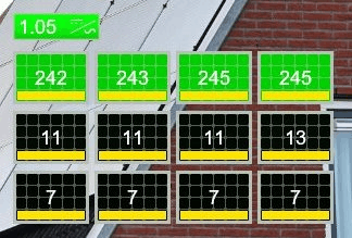

Dit dus vooral. Ik heb in deze tijd van het jaar om 12:30 's middags 4 van de 12 panelen in de zon liggen. Ja ik heb een beroerd dak maar dat is juist de reden waarom ik geïnvesteerd heb in optimizers. Het zou toch vervelend zijn dat dat niet goed zou werken op het moment dat je het nodig hebt.
tigo2
SolarEdge had hier gewoon niets mee gekund, een standaard stringomvormer had met Bypass diodes waarschijnlijk de onderste panelen uitgeschakeld.
[Afbeelding: tigo2]
Waarom zou solaredge daar niks mee kunnen?
Je opbrengst is 1049 Watt.
De HD-omvormers willen iets van 370 Volt hebben. Dat geeft een Stroomsterkte van 2,83 Ampere
Je 4 onderste optimizers moeten dan leveren 7/2,83 = 2,5 V
De middelste rij levert: 3 x 3,9 V en 1 x 4,6
Totaal schaduwpanelen = 26,3 Volt
4 Overige panelen hebben dan 85,9 Volt nodig.
De P404 levert max 85 Volt, dus het past net niet helemaal, maar echt heel veel raak je niet kwijt.

ocaj schreef op donderdag 6 december 2018 @ 17:48:
Goed... niks mee kunnen was misschien wat te zwart-wit. Maar toch ben ik blij dat ik nu een setup waar ik niet aan de grens zit.

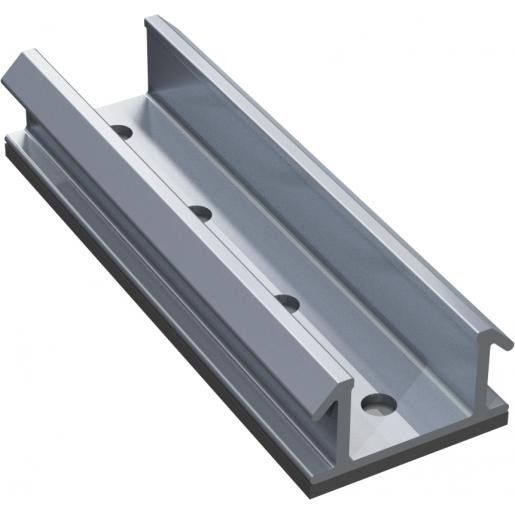

Ik heb een schuur/afdak van 8x2 meter. Zit nu golfplaat op maar dat wordt hout met bitumen, 15 graden dus shingles of gewoon rol (neig naar rol. minder werk).
Daar moet paneel op, wat is de beste bevestiging? Het is geen platdak, geen schans maar ook geen pannendak. Mij lijkt een rail zoals bij pannendaken het makkelijkst. Maar hoe zet ik die rails vast op het dak - ik mis de zoekterm ..?

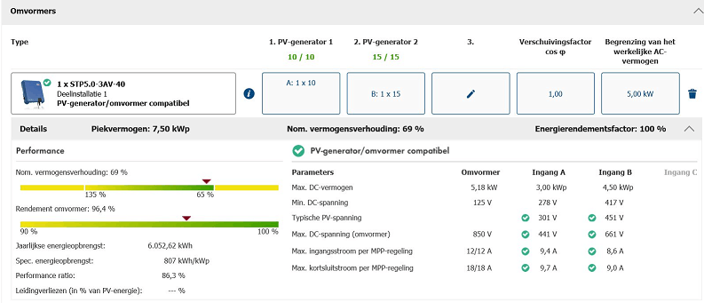

Iemand een idee waar de Tigo TS4-R-L te krijgen zou zijn? Als ik die nl. kan bemachtigen, kan ik met 1 ipv 2 omvormers uit. Ik wil nl. op oost 1 string van 10 standaard 60 cell's mono en op west 1 string van 15.
Ik zie nu 2 opties:
- 1x10 oost op omvormer1; 1x8 + 1x7 west op 2 mppt's omvormer 2 (op alle modules Tigo TS4-R-O)
- 1x10 oost met TS4-R-O op mppt1 + 1x15 west met TS4-R-L op mppt2
I.v.m. schaduw ben ik wat huiverig om de ooststring van 10 parallel met een string van 8 op west aan te sluiten, al zou dat wel passen binnen de marge van 25% die Tigo opgeeft om ongelijke strings parallel aan te sluiten.
Of zie jij geen problemen @reneeke1970? De ooststring heeft aan het begin van ochtend last van schaduw (als west dus nog weinig tot niets doet) en west vanaf einde middag (voor/najaar/winter) of begin avond (zomer).
[ Voor 35% gewijzigd door Cranberry op 06-12-2018 22:25 ]

Je denkt te moeilijk...
SMA Sunny Tripower 5.0 (met ingebouwde Tigo cloudconnect monitoring)
1 string van 10 op oost op mppt1 met Tigo TS4-R-O
1 string van 15 op west op mppt met Tigo TS4-R-O
Waarom zou je TS4-R-L nodig hebben? SMA gaat tot 850 volt.
Even in sunny design gegooid met pal oost/west 35 graden dakhoek en standaard 300wp 60 cel panelen:
Afbeeldingslocatie: https://tweakers.net/ext/f/fQdIHbvPhx2komiIib15a3BB/full.png
Moet het goedkoper: kan ook. Laat je de optimizers weg op de panelen waar je zeker geen schaduw hebt en pak je een andere 5-6kw 3 fase omvormer (bijv. growatt/goodwe ofzo) die 800 volt aan kan.

@RaymondD Een 3-fasen omvormer gaat 'm niet worden vanwege de relatief hoge startspanning. De rij panelen die als eerste uit de schaduw komt, is een rij van 5, m.a.w. grofweg 150V in ideale omstandigheden, In voor- en najaar is dat nog minder. 3-fasen omvormers starten dus aanzienlijk later imho. Daarnaast is een 3-fasen omvormer ook nog een stuk duurder.
Enige voordeel zou dan zijn dat de opgewekte energie mooi over 3 fases wordt geleverd.
  • Andre1973

franssie schreef op donderdag 6 december 2018 @ 21:01:
Gewoon met voetjes voor op een bitumen dak.
Als er onder de bitumen direct hout zit, dan kan je met EPDM tape of Tixophalte (?) dat dicht maken.
Als je voor de originele Clickfit gaat, dan eerst de voetjes op de rails zetten, de rails goed aftekenen, en dan in een keer er op zetten (Bij kit, met tape heb je wat speling)
Hier een linkje voor dat soort voetjes.
https://www.esdec.com/clickfit-basic-bitumendak/
  • RaymondD
  • Laatst online: 03-11 23:27
Cranberry schreef op donderdag 6 december 2018 @ 23:17:
Startspanning / voltagebereik is een punt. Maar zie daar niet zo'n probleem in. SMA start bij 125 volt. Starten gaat altijd wel goed. Ik heb 4 panelen in de zon en een Steca 3010 met startspanning 125 volt, gaat altijd goed en start vroeg.
Maar jij wil 25 panelen op één 1-fase omvormer zetten?
Je zou ook nog naar een Fronius kunnen kijken. Die zijn er met een bereik van 80-1000 volt. Kun je makkelijk een string van 15 op kwijt.
[ Voor 20% gewijzigd door RaymondD op 06-12-2018 23:26 ]

  • Cranberry
RaymondD schreef op donderdag 6 december 2018 @ 23:18:
Maar jij wil 25 panelen op één 1-fase omvormer zetten? Dat gaat hem niet worden.
Daar ben ik dan weer niet bang voor ;)
De beide dakblakken (ONO/WZW) zijn ook redelijk steil ('n 48 - 50 gr). Dus de 10 op ONO (3000Wp) en 15 op WZW (4500Wp) zullen nooit tegelijk pieken. Alleen in de zomer als de zon hoog staat, zou je tegen grenzen aan kunnen lopen. Door de hoge temperaturen loopt het vermogen echter weer terug.
Ik durf het wel aan met een 4200W omvormer.
[ Voor 3% gewijzigd door Cranberry op 06-12-2018 23:26 ]
  • JvdW
  • Laatst online: 21:30
Andre1973 schreef op donderdag 6 december 2018 @ 23:18:
Die kunnen inderdaad.
Ik heb hiervoor de Clickfit EVO staaldak dingen gebruikt
Afbeeldingslocatie: https://static.webshopapp.com/shops/012570/files/188101268/clickfit-evo-clickfit-evo-montageprofiel-landscape.jpg
gebruikt op een dak met bitumen shingels, werkte ook fijn, geen rail nodig dan.

Kijk eens naar een Fronius Primo 4.6. met 1 string van 10 en 1 string van 15. Lijkt me ideaal. 80-800v. Zelfs met 3 panelen zon en de rest uit gaat dat werken met Tigo!
Maar met 5 panelen in de zon zie ik ook zeker geen probleem met de 3 fase van SMA + Tigo. Ik was er ook bang voor maar heb nu een dikke maand ervaring met een Tigo installatie met slechts 4 panelen in de zon en zie er geen probleem meer in.

  • RaymondD
Cranberry schreef op donderdag 6 december 2018 @ 23:40:
Da's idd een heel interessante optie _/-\o_
Ik snap alleen niet hoe ik dit moet interpreteren:
MPP voltage range (Umpp min - Umpp max) 240 - 800 V
Usable MPP voltage range 80 - 800 V
Ja, daar ben ik ook wel nieuwsgierig naar, iemand die dat goed kan uitleggen....
Ik heb een steca 3010. Die werkt vanaf 125 volt volgens datasheet (in werkelijkheid zelfs met minder). Maar in de datasheet staat ook: MPP voltage for rated output: 270-500v.
Ik zie in ieder geval geen rare dingen tot nu toe.
[ Voor 10% gewijzigd door RaymondD op 06-12-2018 23:44 ]

  • Andre1973
  • Laatst online: 10-10 20:49
Andre1973
2030 Wp op Z & 2040 Wp SF ZW
JvdW schreef op donderdag 6 december 2018 @ 23:30:
Kan ook, maar dan moet je op een bitumen dak wel weer wat meer meten.

Je hebt de minimale {en maximale) spanning waarop je inverter kan werken. En je hebt de spanning waarop hij ook het vermogen kan leveren die op het typeplaatje staat.
Jouw steca 3010 kan bijvoorbeeld 3kW leveren. Maar alleen als je string tussen de 270 en 500V levert (met natuurlijk genoeg ampère).

  • reneeke1970
  • Laatst online: 19:25
Cranberry schreef op donderdag 6 december 2018 @ 22:14:
Ik zie nu 2 opties:
De logica van 25 procent regel ontgaat mij want ik heb situaties dat het wel 500 procent afwijkt. Je moet alleen zorgen dat je binnen regel bereik blijft.
Stel dat je string van 5 en 10 parallel zet, dan moet bij die van 10 de spanning gehalveerd worden wat een verdubbeling van de stroom betekend.
Als die string van 10 bv 8 ampère levert, dan moet dat nu 16 worden, en dat is buiten het maximum van tigo.
Maar technisch kan jou 10/8/7 string gewoon alle drie parallel. Je moet alleen de max gezamenlijke stroom berekenen of je omvormer dat aan kan.
En je moet beseffen dat je het algemene rendement iets naar beneden haalt vanwege lagere string spanning.
Alle string zal de spanning aan nemen van de string van 7.
En als de string van 10 harde schaduw krijgt waardoor hij moet aanpassen zal die string misschien zakken naar het niveau van een string van 5, waardoor alle string dus naar dat niveau gaan, waardoor de omvormer in een lager rendement gebied komt.
Thx @reneeke1970. Naar aanleiding van jouw opmerkingen heb ik e.e.a. op een rijtje gezet.
Als omvormer heb ik een Growatt 4200 of 5000 op het oog. Deze kunnen een maximale DC stroom van 15A hebben op beide ingangen/trackers.
Omdat het om een ONO/WZW opstelling gaat, is het al helemaal uitgesloten dat beiden tegelijkertijd de maximale stroom van 9,4A (STC) halen.
Het ONO-dak met 10 panelen zal pas rond de langste dag goeddeels rond een uur of 7:30 's ochtends volledig in de zon liggen. Omdat het dak iets richting het noorden ligt, staat de zon dus nooit loodrecht op de panelen. Ik verwacht een maximale stroom van max. 7A. De string van 8 op WZW heeft nog geen zon, dus alle panelen zullen meedoen. De string op ONO zal dus 20% in spanning dalen, waardoor de stroom met 20% stijgt op 8,4A komen. Geen probleem
Als de zon bijna volledig vanuit het zuiden schijnt zal alleen rond de langste dag beide strings 'iets' doen. Ik vind het lastig hier een stroom aan te hangen (@migjes misschien wel ;) ), maar die zal ook niet richting Impp van 9,4A gaan. Als dat al wel zo zou zijn, zou de stroom in de string van 10 panelen 20% toenemen en dus op 11,3A uitkomen.
Richting einde van de middag of begin van de avond als de WZW-string van 8 piekt, is de stroom in de ONO-string toch al enorm laag, dus ook daar geen problemen.
Het meest kritisch zou de situatie zijn van harde schaduw in een string, waardoor de spanning flink daalt, waardoor de stroom in de andere string enorm zou toenemen. Omdat de schaduw echter vooral speelt in de ochtend (ONO) of middag/avond (WZW), is de stroom in de andere string op dat moment toch al erg laag, dus ook daar voorzie ik geen problemen.
Dat de efficiency wat afneemt, is te overzien. Op de momenten dat de grote bulk van de energie wordt opgewekt, is er altijd de spanning van 8 panelen, dus zo'n 200V. Aangezien de ONO-string van 10 hier onder te lijden heeft, vind ik dit acceptabel. Qua kWh/kWp is die kant van het dak toch al niet geweldig door ligging en flinke schaduw.
Effectief heb ik dus de keuze tussen
1. Een Fronius-omvormer die probleemloos een string van 15 accepteert
2. Een (bijv.) Growatt met op MPPT1 parallel de ONO-string van 10 + WZW-string van 8 en op MPPT2
Om financiële redenen neig ik sterk naar optie 2. Scheelt toch zo'n €400-450 en dat zijn best wel wat kWh-tjes...

Cranberry schreef op vrijdag 7 december 2018 @ 11:07:
Ik ben het met je uiteenzetting volledig eens.
Mogelijk kun je overwegen de korte string te voorzien van 72 cell?
Brengt de spanning dichter bijeen.
