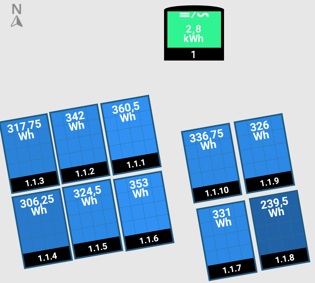

Afbeeldingslocatie: https://www.mupload.nl/img/0qe314c0d.jpg
Afbeeldingslocatie: https://www.mupload.nl/img/5bqr2kswgar.jpg
Afbeeldingslocatie: https://www.mupload.nl/img/11ti8m94ljo7.jpg
Helaas is het ietwat donker vandaag, de panelen halen hun Voc niet eens, laat staan dat de omvormer er prik uit krijgt :-)
Ongeveer €0,52/Wp ex wat klein materiaal (kabel/stekkers)

_-= Erikje =-_ schreef op zaterdag 24 november 2018 @ 15:59:
Hoezo geen prik? Heb je vast iets niet goed zitten.
Ziet er wel leuk uit, slim bedacht ballast en verhoging in één
1 PVoutput . Dongen NB
  • _-= Erikje =-_
  • Laatst online: 19-10 14:11
reneeke1970 schreef op zaterdag 24 november 2018 @ 16:51:
Prik wel, maar Voc zou rond de 6*38.9V=233,4 VDC moeten liggen bij fatsoenlijk licht. Toen ik de boel aanzette had ik nog maar 190 VDC:-) en loopt keurig terug nu 't licht uit gaat buiten

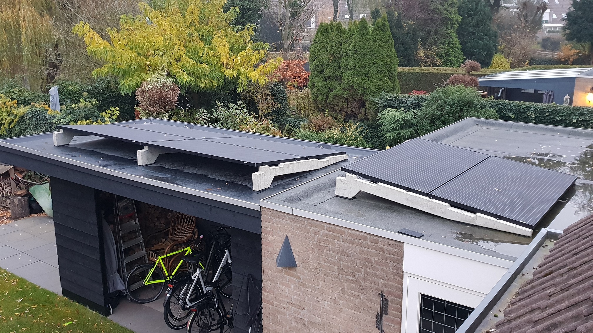

@Cranberry en iedereen... We zjjn los!
Afbeeldingslocatie: https://www.mupload.nl/img/hwgrvte16o7y.jpg
17x 300 wp longi op het westen.
Oude panelen op het platte dak.. moet ik nog wel even vast maken uiteraard.. morgen mee verder:
Afbeeldingslocatie: https://www.mupload.nl/img/mlgwtnm.jpeg
6x 250wp suntech op het zuiden.
Bedoeling is dat ik hier nog schansen voor ga maken/kopen
[ Voor 19% gewijzigd door Possible op 24-11-2018 19:21 ]

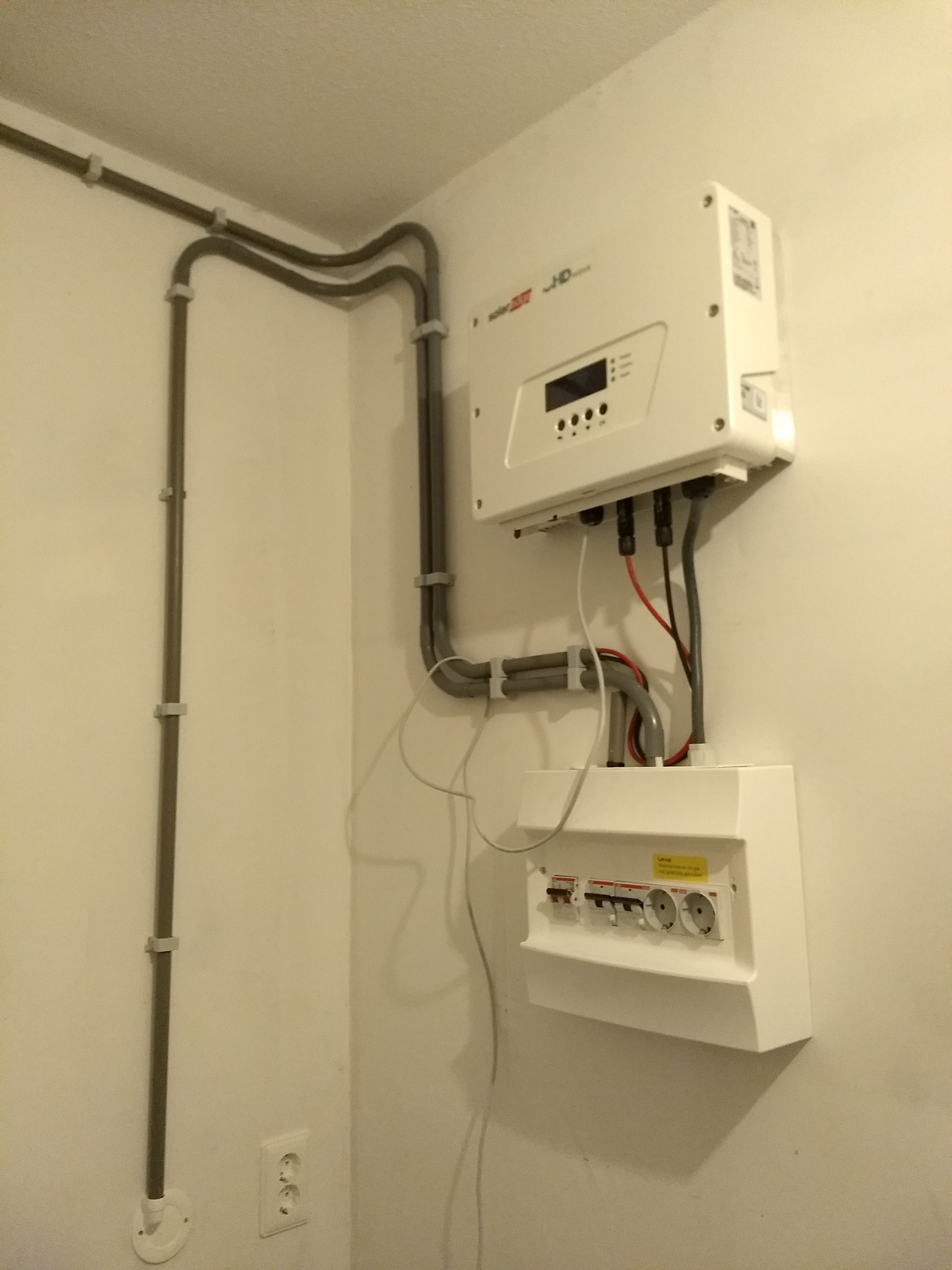

Vandaag zou ik de panelen op het dak gaan leggen maar de kleine was helaas ziek, dan loopt zo'n dag toch even anders.
Vanmiddag toch nog even de omvormer opgehangen en 2 buizen gemonteerd die naar de vliering lopen. Morgen ochtend indien geschikt weer maar eens op het dak beginnen.
Afbeeldingslocatie: https://www.mupload.nl/img/n7rgprx4pbgx1.jpg

_-= Erikje =-_ schreef op zaterdag 24 november 2018 @ 17:00:
En vandaag wel aan gegaan?
  • _-= Erikje =-_
Yup, met een whopping 35 Watt :-)
https://pvoutput.org/intraday.jsp?id=20468&sid=63248
[ Voor 13% gewijzigd door _-= Erikje =-_ op 25-11-2018 10:45 ]
  • reneeke1970
  • Laatst online: 22:17
Dat is zes watt per paneel, nou dat is niet best. Wat voor omvormer?

Possible schreef op zaterdag 24 november 2018 @ 19:17:
Waarom?
Zo bijna vlak ligt het toch ook mooi? En je hebt ook veel minder ballast nodig i.v.m. wind.
Het gaat over 1500 Wp. Dan is het verschil in opbrengst bij een schans toch ook niet zo spannend.

reneeke1970 schreef op zondag 25 november 2018 @ 16:17:
6x Canadian cs3k-295 op een Goodwe 1500NS

MeTooPV schreef op zondag 25 november 2018 @ 17:23:
Waarom?
Nee dat is ook weer zo... Toch maar eens even kijken of ik nog 2 panelen op de kop kan tikken van 250wp. Anders worden het polys van 275 . Deze zullen dan gewoon gaan aftoppen tot 250 wp toch? Deze 6 komen namelijk uit 2012.

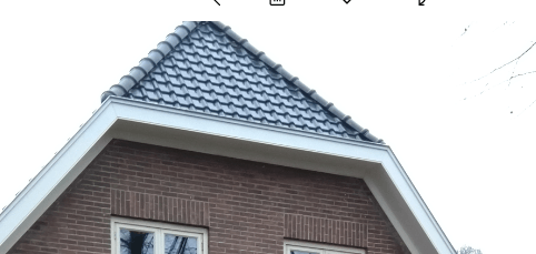

  • Lordp!
Heb enige tijd geleden mijn tweede set zonnepanelen uitgedacht (oost/west) op pannendak. Electra naar de zolder is geregeld. Heb twee jaar geleden 10 panelen op mijn platte dak geplaatst, was allemaal prima te doen.
Twijfel nu of ik dat pannendak zelf ook ga doen of niet. Heb een complete klimuitrusting inclusief touw enz. en ben afgelopen jaar (gezekerd) op het pannendak geweest om een afvoerpijp te plaatsen, dat ging op zich prima, maar was niet heel comfortabel. Iemand nog goede tips?

Peter86 schreef op zondag 25 november 2018 @ 17:58:
Steiger er onder? gewoon de volle breedte zetten, werkt prettiger dan RSS, en je kan makkelijk je gereedschap etc kwijt, en af en toe ff normaal op je voeten staan.
Als je het even uit tekent en bedenk waar de rails moeten komen dan kan je vanaf onderen de rails plaatsen en dan heb je steun aan de rails, als je horizontale rails plaatst. Rails zetten en DC bekabelen kan je alleen doen, panelen plaatsen zou ik met 2 man doen. En alleen met droog weer het dak op, en op tijd stoppen.

_-= Erikje =-_ schreef op zondag 25 november 2018 @ 17:30:
Hmm zou dan toch beter resultaat verwachten, je log is ook zo springerig. Maar even betere dagen afwachten.
  • _-= Erikje =-_
reneeke1970 schreef op zondag 25 november 2018 @ 19:04:
Mwah zolang de panelen amper hun Voc halen maak ik me nog geen zorgen. Het word dinsdag iets beter, dan eens kijken

  • Pakhaas
  • Registratie: Juli 2016
  • Laatst online: 21:13
Hallo,
Wij hebben 3400wp op het dak liggen met een SMA 5000w omvormer, volledig op het zuiden. Afgelopen jaar zat ik met een opbrengst van 4200kwh op 1.23.
Nu wil ik op het garage dak panelen plat leggen en waarschijnlijk kan ik wel 10 of 12 van deze kwijt (moet ik nog even exact opmeten). Stel ik koop 12 van deze: https://www.solar-bouwmarkt.nl/trina-honey-275wp-poly.html
Dan is dat 3300 kwh extra. De omvormer zal met 6700kwh enorm aftoppen, maar dat vind ik opzich niet erg, als het op jaarbasis gemiddeld maar meer oplevert dan bijvoorbeeld 10 panelen, anders kan ik beter voor 10 kiezen. Heeft iemand een rekentool waarmee ik kan uitrekenen wat ik ongeveer kan verwachten bij verschillend aantal panelen + grote aan wp?
  • _-= Erikje =-_
Pakhaas schreef op maandag 26 november 2018 @ 12:05:
Hallo,
Als ze allemaal in dezelfde orientatie liggen ga je wellicht wat aftoppen, als de orientatie anders is mogelijk helemaal niet. Ik neem aan dat je nog 1 tracker compleet vrij hebt?
  • Pakhaas
_-= Erikje =-_ schreef op maandag 26 november 2018 @ 12:26:
Ja klopt, oriëntatie is gelijk. Ik wil ze ook plat gaan leggen. Ik heb idd nog 1 tracker vrij.
ik zou het gewoon doen, je kan desnoods altijd nog eens kijken voor een andere omvormer via MP oid

  • Pakhaas
_-= Erikje =-_ schreef op maandag 26 november 2018 @ 12:58:
Ja precies, ik heb 2 vlakken (2.5x5m en 3.3x6m). De panelen zijn 1.65m bij 1m. Dat zou betekenen dat er in beide vlakken 6 panelen kunnen volgens mij als ik ze plat leg, maar dan heb ik geen loopruimte meer. Ik ga dus voor 10 panelen zodat ik voldoende ruimte heb om op het platte dak tussendoor te kunnen lopen, voor onderhoud en schoonmaak.

  • geenstijl
Ik ben sinds afgelopen weekend ook up&running.
Alles zelf geïnstalleerd en uitgezocht, met veel hulp van dit forum.
Installatie is een SolarEdge 3000 met 10x qcells duo 325 en p370 optimizers, ze liggen op een 10° zonneschans op het zzo.
Totale kosten € 3.250 ex BTW, precies €1/wp.
Er was nog wel een spannend moment, de boel is aangesloten op een ABB pv16 zonnepanelen verdeler, maar de maker van mijn groepenkast heeft blijkbaar een slechte dag gehad. De kwh-meter had de nul en fase omgedraaid zitten, wat resulteerde in een flinke kortsluiting. Ook was 1 vd twee aardlekautomaten niet eens aangesloten.
Maar inmiddels alles werkend en de eerste 2 kwh zijn binnen 8)
Bij SolarEdge geregistreerd als installateur en de lay-out etc. kloppend gemaakt, erg leuk om de data in de app te zien.
Afbeeldingslocatie: https://tweakers.net/ext/f/zelBZHqbm735N45hGbnJSOhu/full.jpgNetwerkkabel komt nog in kabelgootje.
Afbeeldingslocatie: https://tweakers.net/ext/f/xAmmZTU6kpld9UNqF4vUbf15/full.jpgFoto rond 15:30 genomen, afgelopen dagen helaas somber.
Afbeeldingslocatie: https://tweakers.net/ext/f/ZUGRtUpz04eSpXQvQViLEtSd/full.pngResultaat van drie dagen opbrengst.
[ Voor 1% gewijzigd door geenstijl op 27-11-2018 22:23 . Reden: Prijs wp ]

bvuaemal schreef op dinsdag 27 november 2018 @ 21:38:
Vraag: Mijn Solar Edge installatie 'hangt' zo nu en dan. Alle uitlezingen staan vast - er is geen communicatie meer met de panelen - er wordt geen stroom meer opgewekt.
Het aan en uitzetten van de omvormer heeft geen effect.
Het enige wat helpt is de stroom in de meterkast uit en aan zetten en dan werkt alles weer als vanouds.
Heeft iemand dit al eens eerder meegemaakt?
Installatie :
Q-Cells Q Peak duo mono PERC half-cell full black 310wp 58
stuks
SolarEdge P700 power optimizer 29 stuks
Omvormer SolarEdge SE 16K 3-fasen
Garantie claimen! sinds wanneer? Ik heb een week of 2 geleden een 3 fasen SE omvomer onder garantei vervangen die "kapot ge-update" was.

geenstijl schreef op dinsdag 27 november 2018 @ 22:06:
[Afbeelding]Netwerkkabel komt nog in kabelgootje.
[Afbeelding]Foto rond 15:30 genomen, afgelopen dagen helaas somber.
[Afbeelding]Resultaat van drie dagen opbrengst.
Dit is zo'n beetje exact mijn setup. Waar heb je besteld? :)
  • geenstijl
DrayFIRE schreef op woensdag 28 november 2018 @ 09:34:
Sellect Apeldoorn voor de Zonneschans, Winkelman de panelen, PV verdeler Elektrototaalmarkt en de rest bij J&M
  • Aegle
  • Laatst online: 18:33
Gefeliciteerd! Wat zijn die omvormers toch een stuk kleiner geworden... Mijn, ook zelf geïnstalleerde, SE3000 uit 2014 ziet er zo uit :+
Afbeeldingslocatie: https://tweakers.net/ext/f/yt0KW4poOhqOoTMjezkgZh52/medium.jpg
EDIT: check ook even het topic over het lokaal monitoren en loggen van de omvormer en individuele panelen!
[SolarEdge] Omvormers en optimizers zelf monitoren
Ik zie dat je de plus en minus draad samen in 1 klein buisje hebt gepropt. Volgens mij heb je in het geval van kortsluiting (vlamboog) het risico dat de vlam je huis in gaat en je dus binnen brand krijgt.
Ik ben zeker geen expert maar toen ik het zelf ging aanleggen kwam ik overal adviezen tegen om plus en min altijd minimaal 5 cm uit elkaar te houden, en dat heb ik dus gedaan. Better safe than sorry.
En ga je nog vereffenen ('aarden' in volksmond) of laat je het zo?
Misschien iemand hier met meer verstand van zaken die dit kan bevestigen of ontkrachten?

  • geenstijl
de Peer schreef op woensdag 28 november 2018 @ 12:38:
Hmm, ik dacht dat samen in een buis geen probleem was, maar als dat anders is hoor ik het graag. Het frame is geaard, loopt naar de aarding van de groepenkast (niet duidelijk op de foto).
  • Andre1973
  • Laatst online: 10-10 20:49
Andre1973
2030 Wp op Z & 2040 Wp SF ZW
Ja die 5 cm is wel aan te raden, maar vooral daar waar schade kan ontstaan, denk aan doorvoeren door (ongeziene) stalen wanden, denk aan metalstud profielen in een scheidingwand, en sandwich panelen.
@geenstijl samen in een kunststof pijp (bij voorkeur slag vast) zal weinig kans geven tot schade.
[ Voor 6% gewijzigd door Andre1973 op 28-11-2018 23:47 ]
  • geenstijl
Andre1973 schreef op woensdag 28 november 2018 @ 23:44:
Ok, top. Ze lopen samen in een buis tot onder de panelen, waar ze dan aan de string connecten. De panelen liggen nagenoeg uit de wind en de connectoren zijn goed beschermd tegen regen/wind en hangen allemaal ca 10cm boven het dakgrind. De buis is verder gefixeerd aan het frame (buis is 1 stuk van omvormer naar frame).

Om m'n opbrengst zo hoog mogelijk te krijgen, overweeg ik ook een paneel te gaan leggen op het wolfseind aan de achterkant van het huis.
Er zou precies een 1,65x1m paneel in landscape passen.
wolfseind
Is dit wellicht onderverstandig i.v.m. wind, afstanden tot randen enz.? Het betreft een woning op de Veluwe tegen dichtbij een bos.
