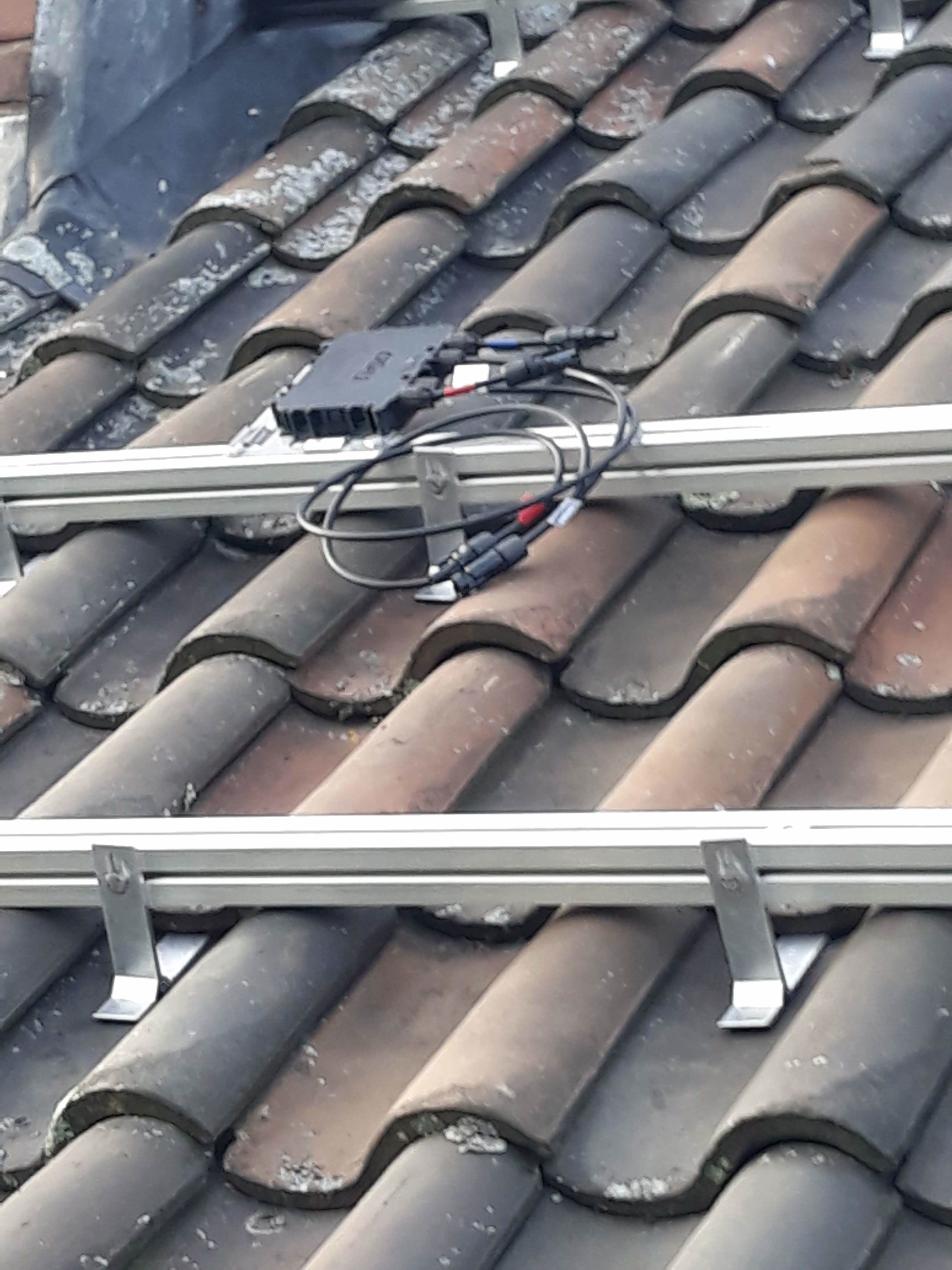

@RVMarion
Op één APS YC600 (micro-omvormer) kunnen twee panelen tot 2x (250Wp-375Wp) met eigen MPPT.
Mocht je willen kan je later meer neerleggen en het aantal micro-omvormers uitbereiden.
Kosten ±200 euro per stuk (per twee panelen)
[ Voor 27% gewijzigd door Helhond op 21-11-2018 15:32 ]

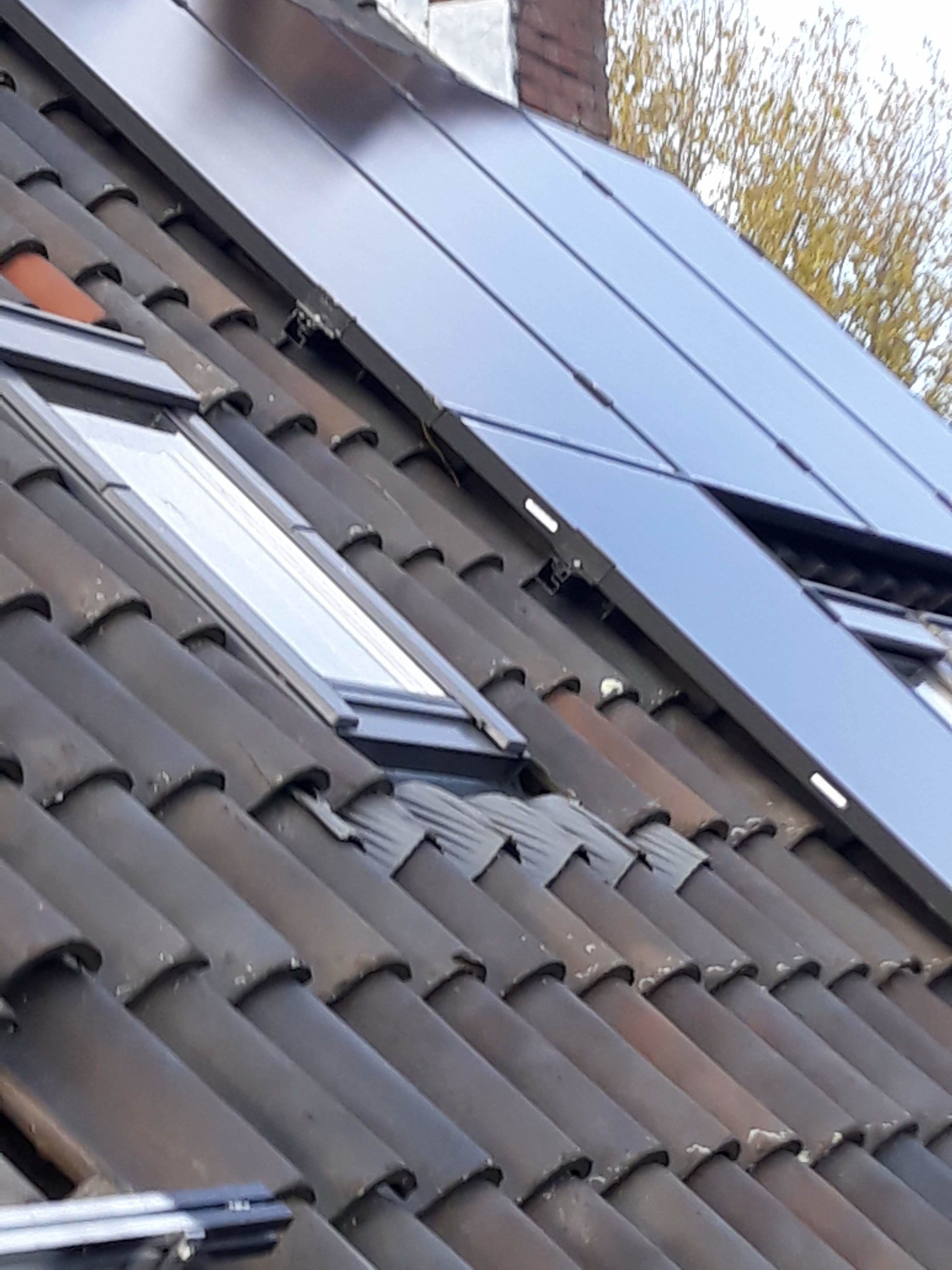

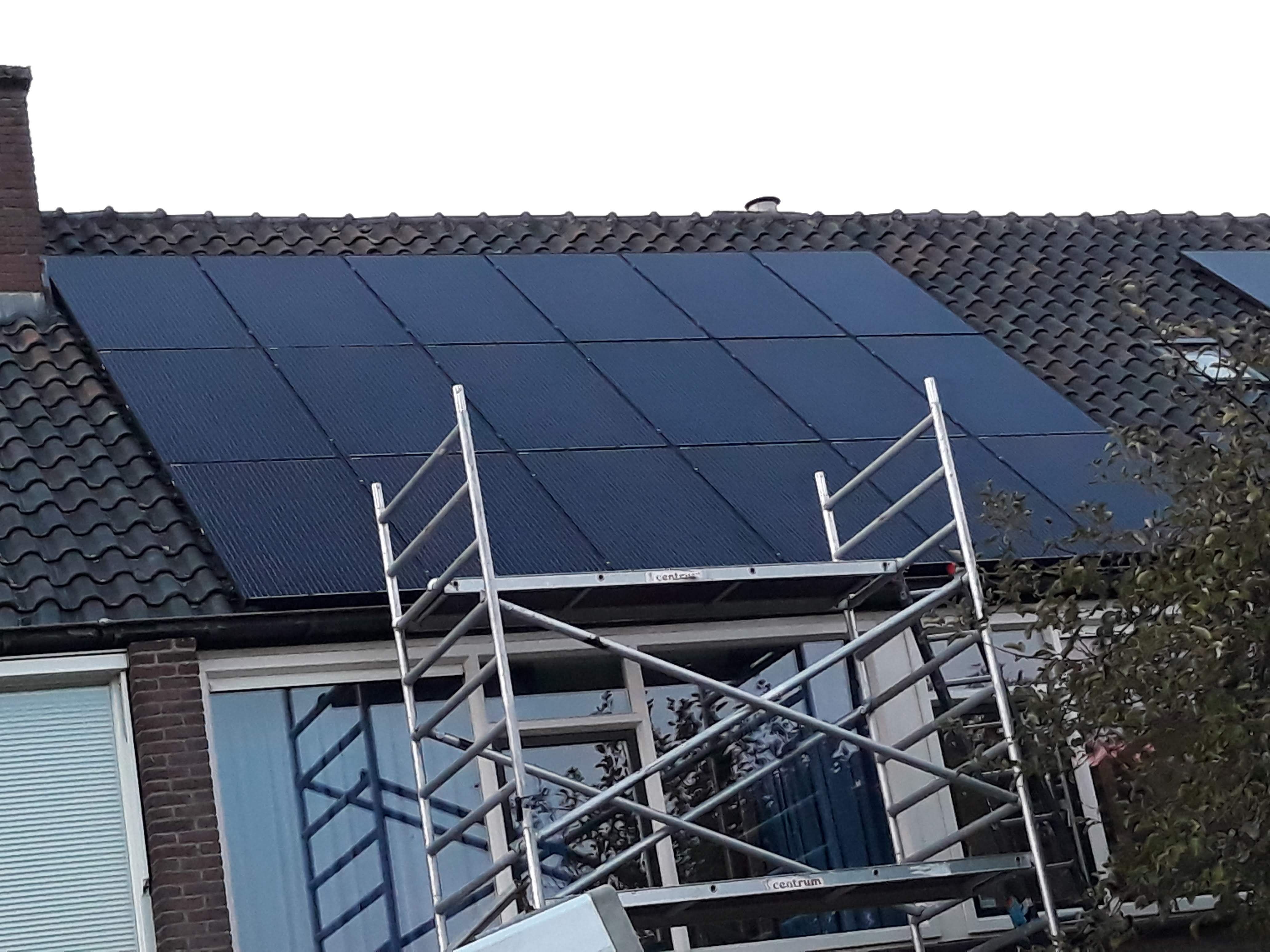

Gisteren mijn 15x Panasonic HIT Kuro 325wp op het dak geplaatst gekregen via (*knip*) installateur.
Met een SMA 5.0 omvormer.
vandaag productie van 4100watt gehad..nog geen idee of dat goed is of niet na 1 dag..;-)
Helaas hebben de monteurs schade gemaakt door het gat naar de meterkast verkeerd te boren en kwamen ze naast de deur uit. hap uit de deur. hebben ze met een wit goedje proberen weg te werken. Zag het pas toen de meterkast deur weg dicht deed en de monteurs alweer vertrokken waren.
De verf was nog nat, maar ze spreken ten strengste tegen dat ze dit gedaan hebben krijg ik via directeur te horen.
Maar wel meteen mail sturen met volledig faktuur bedrag of ik die meteen wil gaan betalen.
Heh..gadver..geen lekker begin gevoel voor zo'n flinke investering. en goede service.
Ook vorige maand aangegeven dat ik graag het actiemodel SMA omvormer (actie van juni 2018 tot april 2019) wilde ontvangen met de 10 jaar garantie ipv 5..ook hier is helaas geen gehoor aan gegeven.
100 euro aanbrengbonus hebben ze..had bijna iemand verwezen..laat maar zitten.
[ Voor 4% gewijzigd door F_J_K op 03-12-2019 10:07 . Reden: op verzoek van hemzelf (*knip*) ]

  • Laatst online: 01-11 21:10
Heb je ergens getekend voor gereed / oplevering? Want er zijn kennelijk 2 gebreken - de garantie en een schadegevalletje..
In consumentenrecht is dat reden om een deel van de betaling achter te houden, omdat (nog) niet de volledige levering heeft plaats gevonden. Maar de schade is mogelijk een welles-nietes.
De garantie heb je zo te lezen aangegeven nadat de overeenkomst was aangegaan.. Stond in je overeenkomst iets over de SMA garantie? Toch mag je er redelijkerwijs van uit gaan een nieuw exemplaar te krijgen incl de bijbehorende garanties.
Wat je wel zeker weet bij achterhouden van een deel van de betaling is dat je de zaak op scherp zet. Dat kan positief of negatief uitpakken.
[ Voor 11% gewijzigd door exroosje op 21-11-2018 17:12 ]

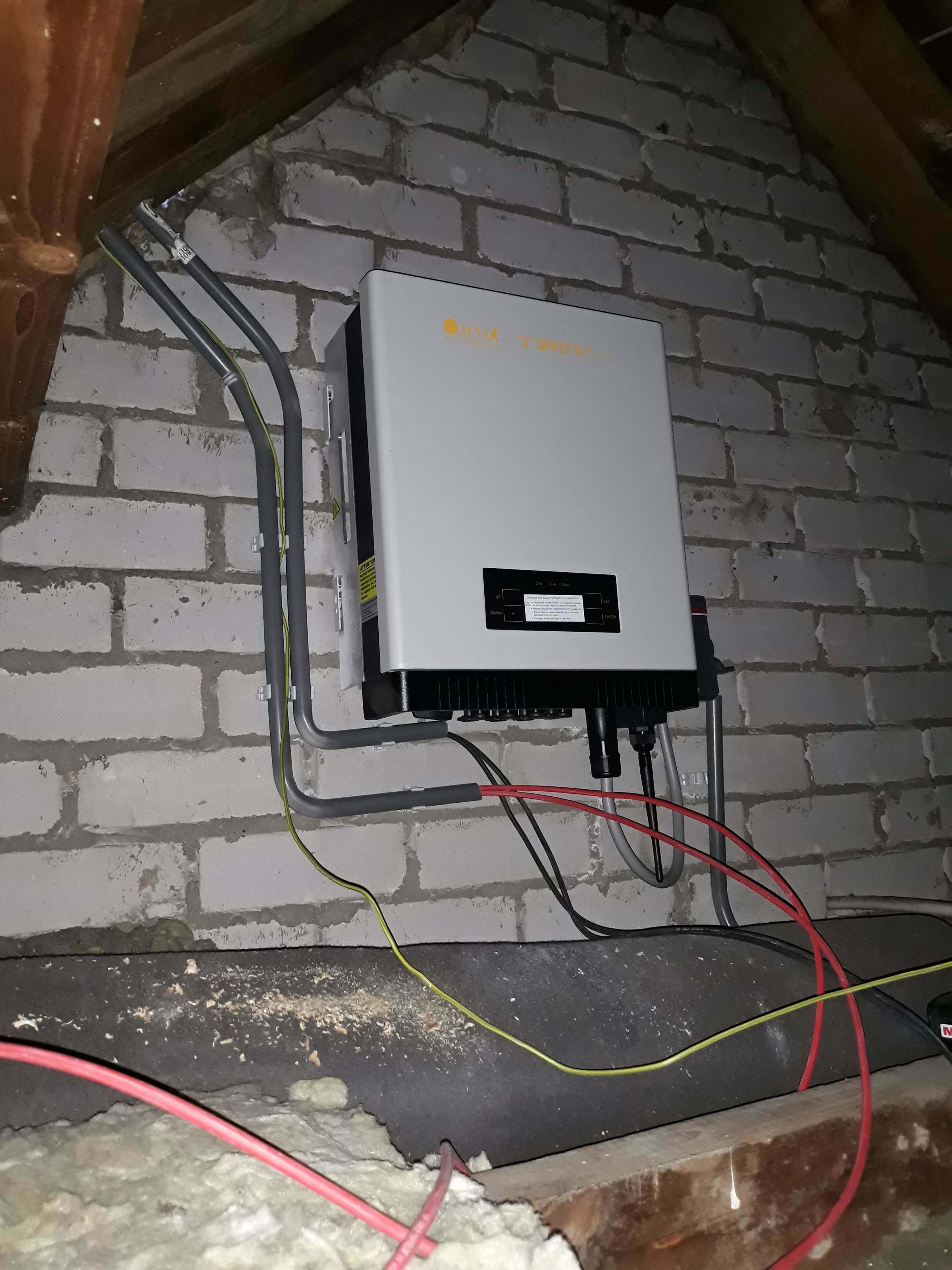

Vandaag heb ik mijn materialen en panelen binnengekregen waaronder de Omnik 2.5 TL3-S omvormer, hier komt 2745watt aan panelen op (9 x 305w )
Op zolder heb ik 2x een WCD welke beide afgemonteerd zijn op een aparte groep (droger, wasmachine)
1 van deze wcd's wil ik gebruiken voor de omvormer.
1. De WCD vervangen door een lasdoos en hier de omvormer op aansluiten?
2. De electra kabels zijn 2,5mm, de omvormer geeft in de handleiding aan dat minimaal 4mm2 een vereiste is. 2.5mm kan hier toch prima?
3. Het frame van de zonnnepanelen moet geaard worden. Kan ik deze afmonteren op dezelfde aardedraad als de AC voeding naar de omvormer. Of kan ik hier het beste de aarderails bij de ketel pakken die ernaast zit?
  • CurlyMo
  • Laatst online: 23:13
SmoothTweaker schreef op woensdag 21 november 2018 @ 20:13:
Werkschakelaar.
Ik heb deze opgehangen. Is drie polig, maar de 1-polige vond ik lelijk :)
https://www.elektrototaal...pn-werkschakelaar-4141891
Kan prima ja.
[ Voor 27% gewijzigd door CurlyMo op 21-11-2018 20:22 ]

Na een dagje werk liggen ze ook bij mij op het dak *O* *O* :
Afbeeldingslocatie: https://tweakers.net/ext/f/3vhn4nufh05JZKATzs2QWlHB/thumb.jpg
Afbeeldingslocatie: http://i63.tinypic.com/2cy2z9x.jpg
De boom op de foto is onze eigen appelboom die we door goed snoeien onder de dakrand houden

Ik zou graag mijn bestaande set willen uitbreiden, maar ben op zoek naar de geschikte oplossing.
In 2013 heb ik bij ons op het dak 2x6 panelen geplaatst, 6 op de uitbouw (hoek van 30 graden) en 6 op het dak (hoek van 45 graden).
Specs van de panelen (ET-M660250BB):
Peak Power250 W
Vmp30,43 V
Imp8,22 A
Voc37,70 V
Ioc8,69 A
Omdat de 2 sets van 6 panelen onder een verschillende hoek zitten, heb ik een omvormer met 2 mmp's (SMA-3000-TL21) Ook hebben beide sets last van schaduw tot ongeveer 10:00.
Nu is er op het dakkapel nog plek voor 2 extra panelen. (had eerder het idee hier zonneboiler te plaatsen, maar dat is na wat rekenen toch minder rendabel). De hoek van het dakkapel is ongeveer 45 graden, echter geen last van schaduw.
Vragen:
1. Is het verstandig deze 2 panelen bij de set van 6 panelen te koppelen(van 45 graden)?
2. Welke panelen zouden bij deze set erbij kunnen, de ET-Solar 250W zijn nergens meer te koop.
3. Is het verstandiger deze 2 panelen los op het net te pluggen met een micro-omvormer? Welke combinatie is dan mogelijk?

Edit: je hebt dus 6 panelen op 45 graden en 2 panelen op 45 graden? En die kijken dezelfde kant op?
Dan kan het gewoon in serie met bestaande 6.
Dan gaat de SMA het nog eens beter doen ook ivm hogere Vmpp.

Gaat idd om 2 extra panelen is zelfde oriëntatie als de bestaande 6. Alleen hebben die 2 geen schaduw en de bestaande 6 wel.
  • AUijtdehaag
FutureCow schreef op zaterdag 24 november 2018 @ 10:43:
Nou nog beter dus. Hogere spanning zal optitrac iets beter werken nog.
Schaf ze alle 4 aan van MP, heb je er 2 reserve.
[ Voor 7% gewijzigd door AUijtdehaag op 24-11-2018 10:45 ]
