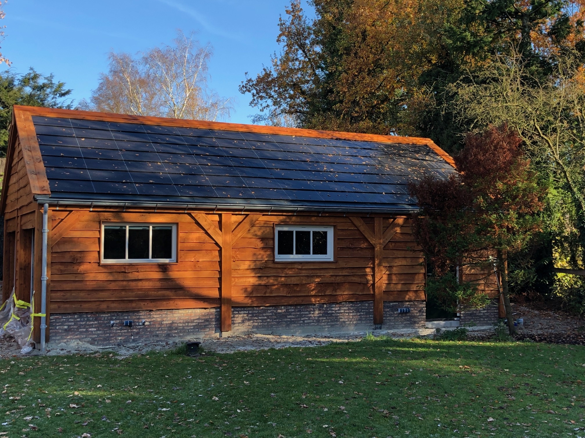

De panelen zijn maar 50W per stuk, er zitten 91 stuks in serie op oost. En hetzelfde op west. Totaal dus 182x50W=13.600Wp. Ik heb nul verstand van zonnepanelen maar wel van electriciteit... Ik meende dat je iedere string op een eigen MPP tracker moest zetten. In de Evershine documentatie staat twee MPP tracker ingangen maar er staat niet precies in hoe dit geschakeld is. Heeft ingang 1 ook twee MPP (omdat er twee ingangen op zitten), of zijn beide MPP trackers verdeel over ingang 1 en 2.
Uiteindelijk toch wel blij dat er ook optimizers op de garage liggen, met deze laagstaande zon zie ik ineens schaduwen van dak en schoorsteen van m'n buren, 5 van de 16 panelen in de schaduw maar opbrengst gaat door
In de zomer is daar geen sprake van, hooguit van 2 kleine boompjes op de onderste panelen om 19:30 's avonds.

Herkenbaar ja, vooral in de ochtend/voormiddag werpt het huis en dak van de buren (huizen staan 6m uit elkaar) heel wat schaduw op de panelen. Daarom ook mijn vraag hierboven hoe die OTGP werkt.BlueTooth76 schreef op zaterdag 17 november 2018 @ 14:26:
Gelukkig liggen mijn panelen in landscape waardoor de diodes ook optimaal werken maar ik heb niet het idee dat een optimizer hier veel zou opleveren... Als er geen zon op valt door een groot schaduwvlak gaat een optimizer niet ineens magisch energie maken natuurlijk:

Mijn schuur met de Exasun panelen; https://exasun.com/wp-con..._Datasheet-Black-Roof.pdf
Beide dakhelften (oost/west) met ieder 91 panelen van 75W per stuk. Twee strings en nu goed aangesloten op de Evershine TLC8000 omvormer.

Veel..., toch wel een EUR 25k...
De eis was dat het mooi er uit moet zien. In eerste instantie ging ik voor de LG 320w, maar dit is toch echt een stuk mooier. Daarnaast was mij verteld dat de Exasun door de glas/glas constructie veel langer goed zou blijven. Bij de LG zou de plastic folies naar verloop van tijd los gaan zitten.
Exasun hierover;
Onze garanties zijn gebaseerd op de toepassing van hoogwaardige materialen. Dit is bewezen door 1) langdurige klimaatkamertesten. 2) Materialen die wij nu gebruiken werden 30 jaar geleden in de eerste typen zonnepanelen gebruikt. Deze panelen doen het nu nog steeds. Daarnaast zou ik glas-folie panelen absoluut niet willen toepassen bij een indaksysteem. De folie aan de achterzijde verweert op den duur door warmte en vocht, en beide zijn extra aanwezig in de spouw...
We gaan het ziet...
Exasun hierover;
We gaan het ziet...
