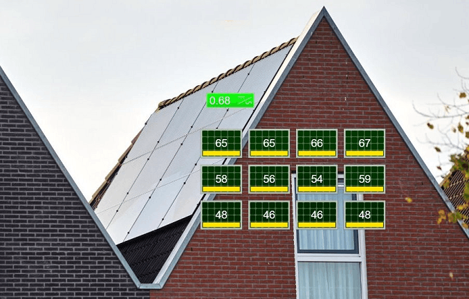

Na wat opstartproblemen is is bij mij ook de nieuwe installatie werkend :)
12x IBC Monosol ZX5 300 Black
StecaGrid 3010 omvormer
Tigo TS4 Optmizers
zonnepanelen-nieuw
https://pvoutput.org/intraday.jsp?id=16906&sid=62563
Gasloos, 3600Wp Zuid, Panasonic 7K l/w warmtepomp, Skoda Elroq

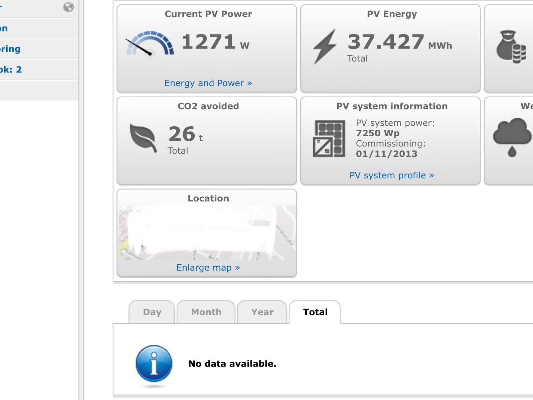

Zijn er nog meer Sunny Portal gebruikers hier? Vanaf vandaag is mijn gehele geschiedenis niet meer zichtbaar. Storing of stopt deze service naar 5 jaar?
Polestar 2 (2020) - Fiat 500e (2022) - Peblar business - Joulo - 7250Wp SMA (2013) - 5850Wp Enphase (2021)

@guido66
Ik kan hier 2 systemen uitlezen via sunnyportal. Ik zie geen problemen...

  • guido66
  • Laatst online: 12:44
Zie het screenshot, ik zie nog wel de “live” opbrengst, en de totale opbrengst. Alle dag, maand en jaargegevens zijn weg.

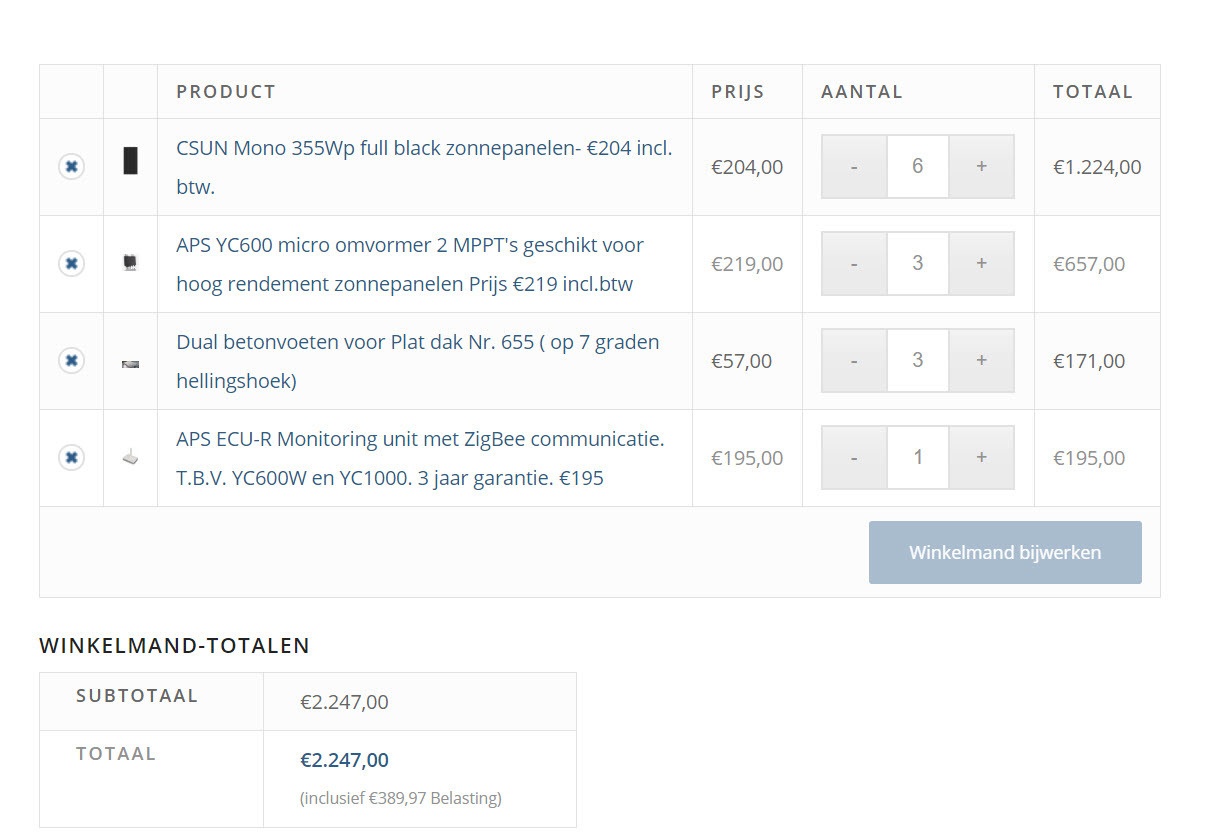

Ga voor het volgende een voorstel vragen, zat met teveel factoren (ligging, afmeting dak, huis buren, beperkt gewicht) maar ben er denk ik wel uit.
Heb nog wel wat vragen uitstaan, betonvoeten staat 44kg, ga er vanuit dat het voor de 2 totaal is.
Neem aan dat de 2x1m panelen zelfdragend zijn, anders miet ik nog wat tussen de voeten maken, zeker er niet bovenop dan wordt de boel weer te hoog.
Moet alleen ff kijken hoe ik de boel PVoutput en Domoticz in ga krijgen.
Iemand nog tips&tricks?
Afbeeldingslocatie: https://tweakers.net/ext/f/5yikqqRYiHaLcLB7eBDofV5C/full.jpg

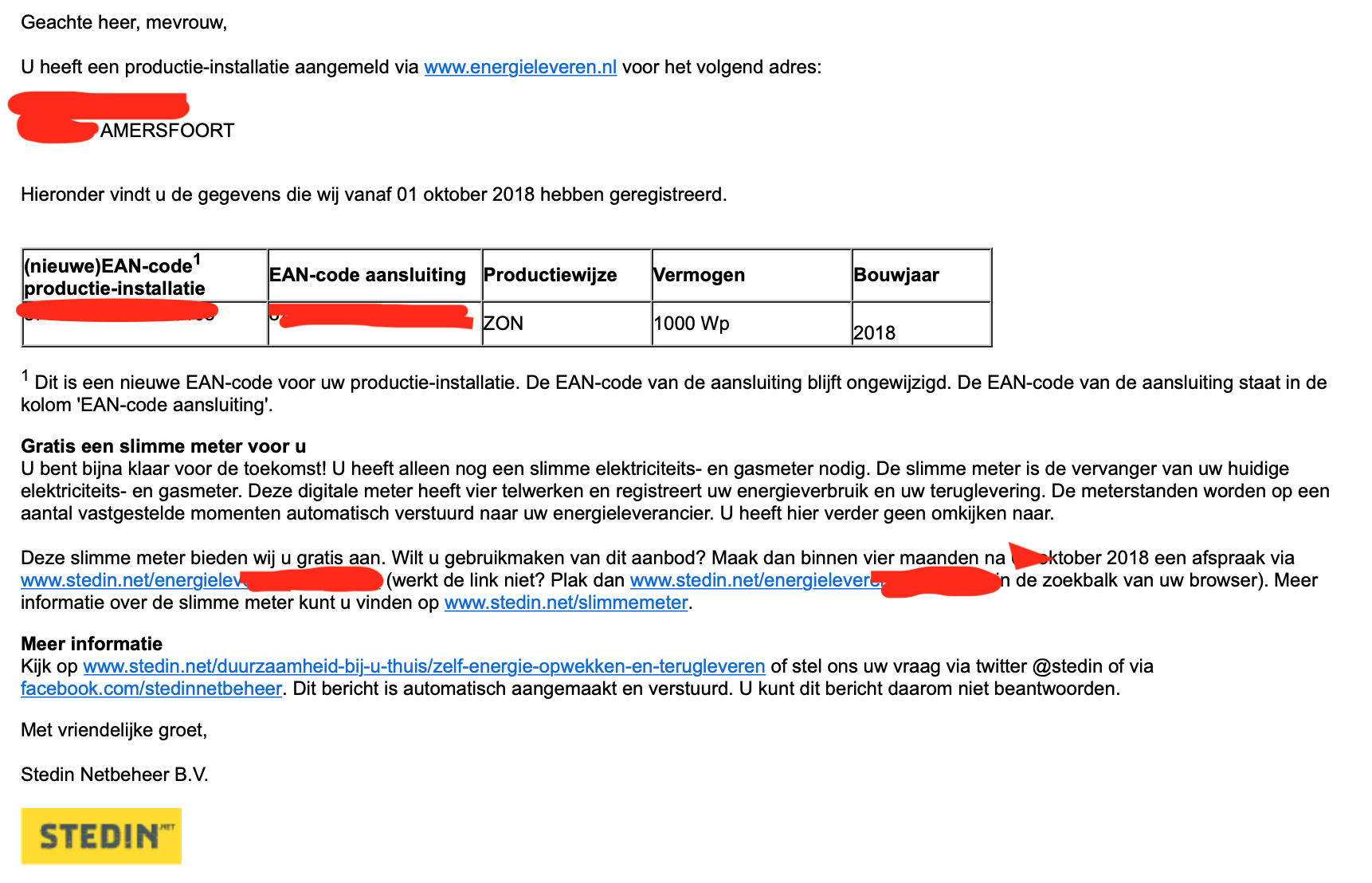

Dag allen,
Recent heb ik op mijn garage een viertal 250W panelen geïnstalleerd met micro-omvormers op 2 panelen.
De garage ligt een aantal straten van mijn huis verwijderd en heeft dus ook een eigen stroomaansluiting. Gelukkig nog met draaischijfmeter die terug kan draaien, ik wil die graag behouden om ook na 2020(of is het nou 2023) te kunnen salderen, voor zolang Stedin het gebruik van deze meter toestaat.
De installatie heb ik netjes bij Stedin aangemeld en als bevestiging kreeg ik dit vriendelijke bericht:
Stedin mail
Voor mij geen reden om op het aanbod voor de slimme meter in te gaan. Toch heb ik uit nieuwsgierigheid op het linkje in de mail geklikt en daar kom ik op een dreigender pagina terecht waarop gesteld wordt dat mijn huidige meter ongeschikt is:

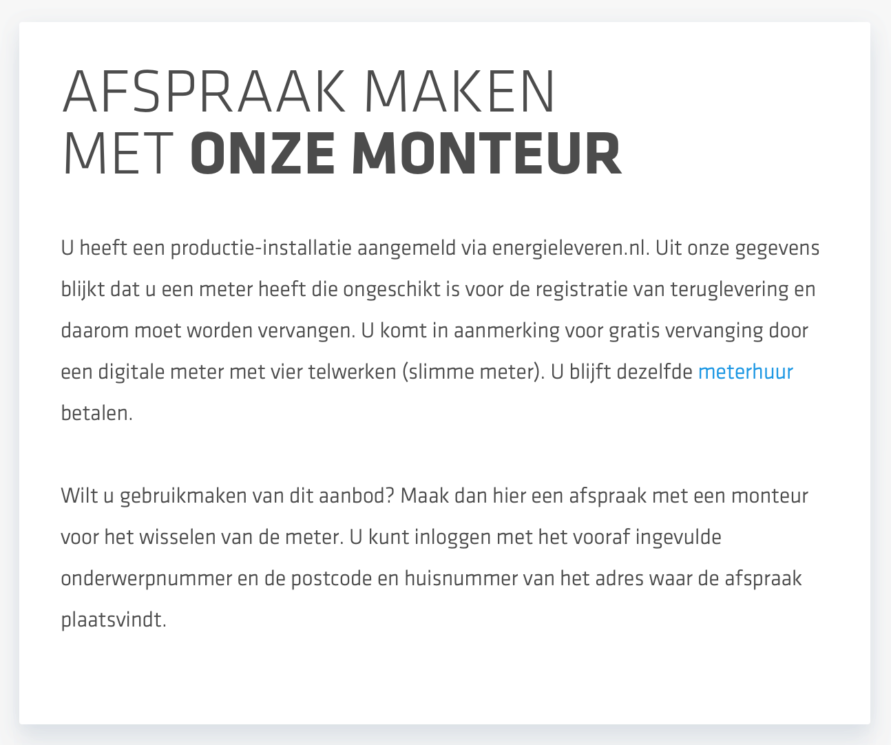

Stedin link meter
Nu heb ik op zich niks tegen een slimme meter maar daarmee wordt het behouden van salderen onmogelijk zodra de overheid de knop omzet. Met mijn draaischijfmeter zit ik nog goed. Ergens vind ik het stom van mezelf dat ik de installatie heb aangemeld waarmee ik wellicht slapende honden heb wakker gemaakt.
Heeft er iemand al eens eerder met dit bijltje gehakt en is niet op het aanbod ingegaan? Hoe ging dat met eventuele kosten van een slimme meter op een later moment? Nu is de slimme meter een gratis aanbod namelijk, als het op termijn een aantal honderden euro's kost is het voordeel van kunnen salderen ook voor lange tijd ongedaan gemaakt.

Emacee schreef op maandag 12 november 2018 @ 10:09:
Dag allen,
[Afbeelding: Stedin mail]
[Afbeelding: Stedin link meter]
Ik zit bij Essent en heb de slimme meter geweigerd. Als ik alsnog de slimme meter wil hebben gaat dit mij 70 euro kosten. Misschien dat Stedin ook zo iets kost.
Het enigste wat nu belangrijk is dat je daadwerkelijk controleert of je telwerk ook terug loopt. Dus niet alleen het inductieschijfje moet terug kunnen draaien, maar ook het telwerk.
Als er op een gegeven moment vanuit de wet geregeld word dat echt iedereen aan de slimme meter moet, dan word het volgens mij alsnog kosteloos vervangen.

  • RaymondD
  • Laatst online: 12:26
Hier goed te zien wat het verschil is met diffuus licht bij de verschillende (elk van een Tigo voorziene) panelen:
tigo1

  • reneeke1970
  • Laatst online: 09:37
RaymondD schreef op maandag 12 november 2018 @ 15:55:
Hier goed te zien wat het verschil is met diffuus licht bij de verschillende (elk van een Tigo) voorziene panelen:
[Afbeelding: tigo1]
Nog niet zolang geleden zei hier iemand dat hoogte op je dak niet veel uit maakt in vermogen. Dus waarom zou je ze strak tegen de nok leggen??
Nou je ziet wel aan jou panelen....
1 PVoutput . Dongen NB

Alles werkt nu gelukkig weer!

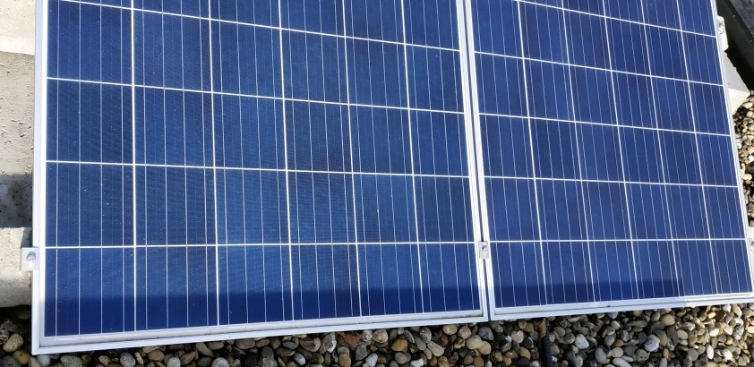

Net even op het dak geweest om te kijken of de panelen elkaar schaduw geven.
En ja hoor waarschijnlijk is dit ook de reden van het iets achter blijven van de opbrengst met de laagstaande winterzon.
Hoeveel invloed zou dat streepje schaduw hebben over 5 panelen zonder optimizer?
Afbeeldingslocatie: https://tweakers.net/ext/f/1Z1bkz28bIIMm086VIpHXlPg/full.jpg
[ Voor 37% gewijzigd door Supertip op 14-11-2018 12:42 ]

Supertip schreef op woensdag 14 november 2018 @ 12:35:
Behoorlijk wat, uitgaande van standaard panelen met 3 strings per paneel en per string een diode, die allemaal in serie staan (de situatie bij de overgrote meerderheid van installaties):
Ik zie dat paneel 1 op de de onderste rij de onderste cellen voor max ca 40% bedekt heeft.Paneel 2 heeft 2 van de 3 strings met ca 20% bedekt op de onderste rij. Dat betekent dat zonder optimizers je terugvalt tot de slechtste (=40% bedekt) dus 60% opbrengst voor alle cellen.
Tenzij de schaduw voldoende is om de diodes in te laten schakelen (zonder schaduwtracking wordt dat lastig), in dat geval zal paneel 1 helemaal uit gaan en paneel 2 2 van de 3 strings. Aangezien je in totaal 15 strings hebt waarvan 5 uitgeschakeld zit je op 66% opbrengst. Iets er tussen kan ook nog, de diodes in paneel 1 gaan aan, de rest blijft uit. Paneel 2 begrenst nu het totaal tot 80% opbrengst en paneel 1 doet helemaal niet mee, dat betekent 80% van 80% opbrengst = 64%.
Met optimizers zou je 60% van paneel 1 hebben, 80% van paneel 2 en 100% van paneel 3-5, maakt 88% opbrengst . In dit geval kunnen optimizers dus wel uit, vooral omdat je er maar 2 nodig hebt. Tenzij dit alleen in de winter gebeurt gedurende kortere tijd, dan kan het niet uit.....
Veel nadeel in portrait mode zoals bij jou. Als je ze landscape legt minder. In landscape helpen de diodes je om een rij cellen in standby te zetten.
https://goo.gl/images/Cgwxx9
Je blokkeert nu en de komende maand je stroom doorgang. Maar tja zijn de maanden dat we toch "niets" opwekken, roepen we altijd als excuus 😎

WoudseHoeve
Hobby Boer
@Supertip behoorlijk, ik had dat ook, heb ze hoger geplaatst. En de onderste rij panelen in afzonderlijke string.

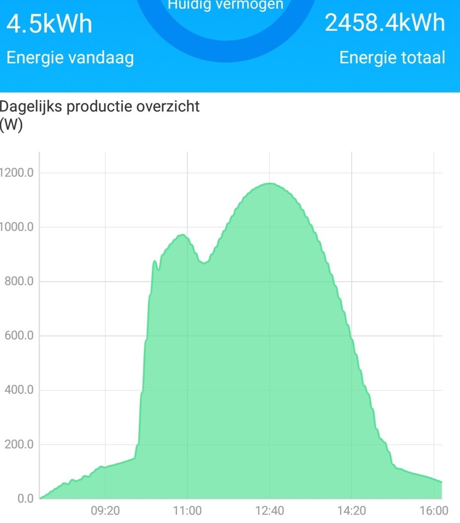

Dit is ons zijdak met de schaduw nu
zijdak schaduw half november
Komen 7 panelen portrait langs bovenrand van dak.
Daar is weinig zon in de winter maanden.
Rond deze datum om 11:30 komt de directe zon erop, en 13:45 zal de schaduw eerste paneel links op dak raken. Daarna gaat het snel minder worden.

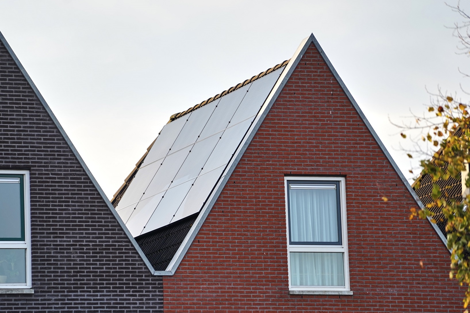

  • Supertip
exroosje schreef op woensdag 14 november 2018 @ 13:32:
Nou idd dit mbt tot de schaduw, is deze week ingegaan, hoelang het nog duurt geen idee nog.
Ik heb in totaal 2x2 panelen in portrait staan, waarvan één set een tigo duo heeft.
Waarvan ik er vanuit ga dat schaduw in portrait ook door de optimizer getackeld wordt.
De rand schaduw op de drie landscape panelen is nu nog maar een centimeter.
Zou het ook verstandig zijn om de andere set portrait te voorzien van een tigo duo optimizer?
Omdat de 3x landscape panelen voorzien van 3 diodes per paneel het probleem zelf oplossen.
Nu op het moment schijnt de zon volop, en de PV set brengt ongeveer 1000 watt op, wat m.i. een beetje mager is.

  • exroosje
  • Laatst online: 01-11 21:10
Supertip schreef op donderdag 15 november 2018 @ 12:04:
Een optimizer kan niet alle problemen oplossen. Als door de portrait stand van het paneel een schaduw van alle 3 strings de onderste rij cellen helemaal bedekt, krijgt ook een optimizer er vrijwel niets meer uit. Als het een deelschaduw is op alleen de onderste rij kan een optimizer nog wat opbrengst redden. Een landscape paneel zou in die situatie altijd nog 2/3 opbrengst kunnen leveren.

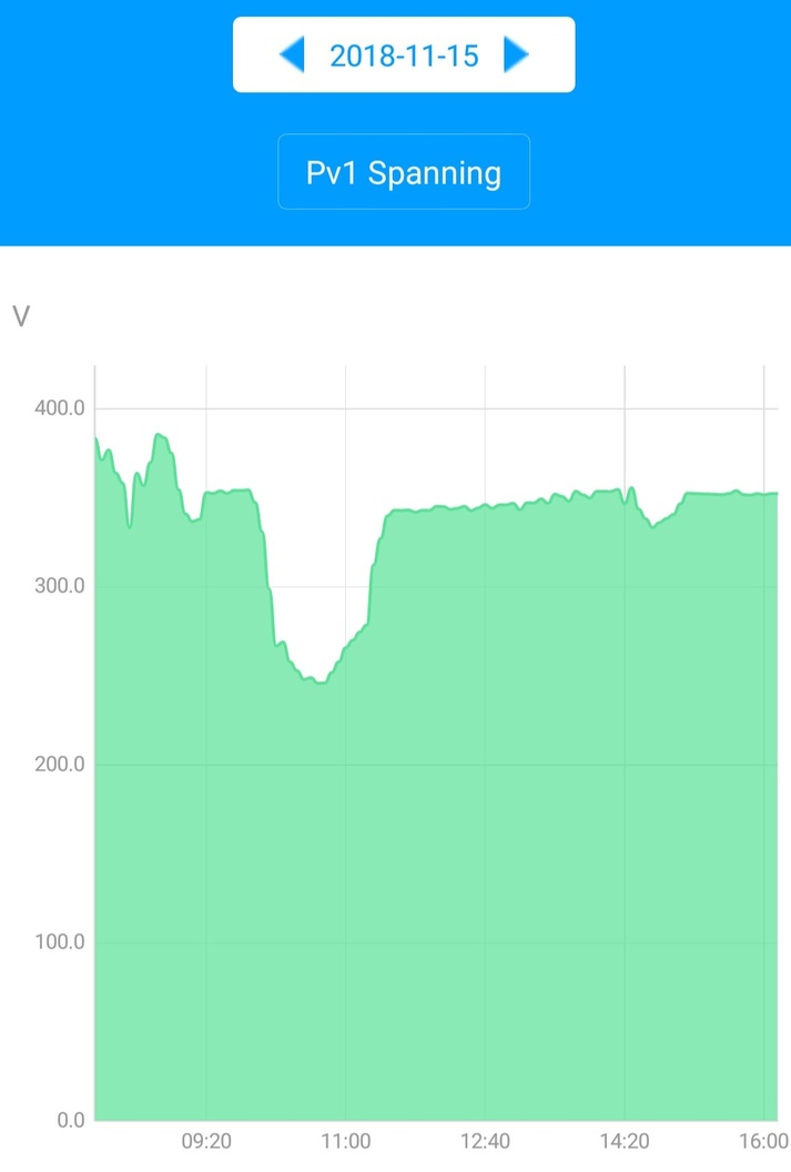

  • Supertip
exroosje schreef op donderdag 15 november 2018 @ 14:25:
Dat is natuurlijk zo, maar als de optimizer geen rendement uit de 2 panelen potrait kan halen kan hij dan wel voorkomen dat de rest niet onderuit gehaald wordt?
5 panelen geheel geen schaduw, 3 panelen 1cm schaduw, 2x2 portrait set's panelen met eerste cellen in de schaduw.
Zo van, de slechtste bepaald de gehele prestatie?
En een grafiek zegt meer als duizend........

  • exroosje
Supertip schreef op donderdag 15 november 2018 @ 15:56:
Opbrengst vandaag 1,39 kwh/wp
Jazeker, dat is een belangrijk voordeel van een optimizer. Wat hij ook wel of niet uit een beschaduwd paneel weet te halen, de rest draait ongehinderd door. Maar op zich kunnen de bypass diodes dat ook doen, alleen deze zijn meer aan /uit. Dan doet het hele paneel (of beter de 20-24 cellen) allemaal niet mee - en een diode werkt alleen goed bij een duidelijke harde schaduw (wat met schaduwtracking van een omvormer wel verbeterd kan worden).
Het enige wat ik duidelijk probeerde te maken, dat in bepaalde situaties , zoals 1 cel volledig bedekt, een optimizer ook vrijwel niets uit het paneel zelf kan halen , maar er dus wel voor zorgt dat de overigen panelen ongestoord verder werken.
In jouw grafiek kun je bij het inzakken van voltage de optimizers en/ of diodes aan het werk zien Opbrengst blijft nl. wel redelijk op peil. Verderop gaat je opbrengst omlaag, komt dat door de panelen zonder optimizer die een beetje schaduw krijgen ?
