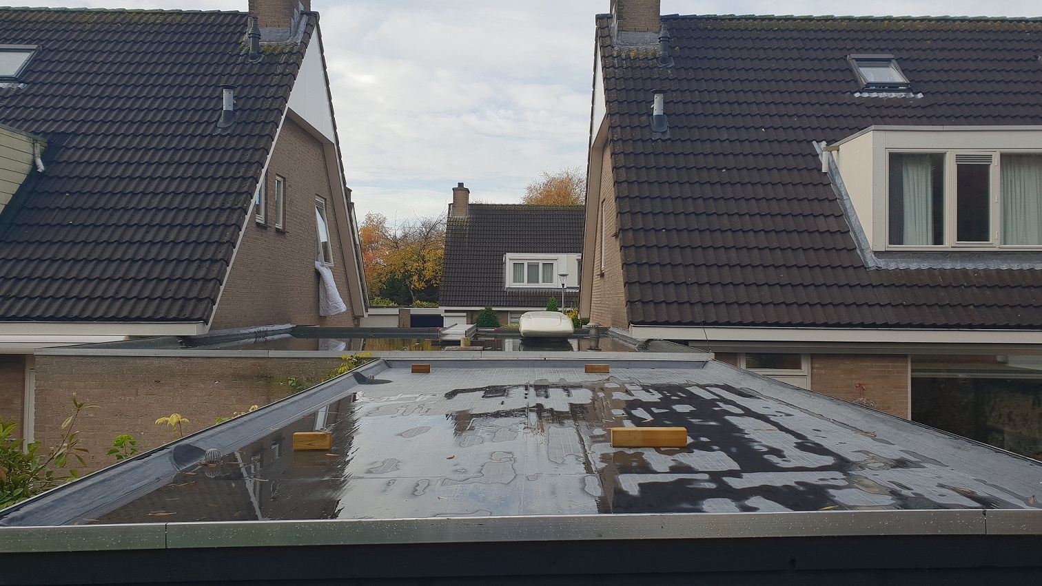

Speedy-Andre schreef op woensdag 7 november 2018 @ 14:30:
De foto's van je daken in je profiel laten weinig ruimte zien, op de platte uitbouw past nog wat en die boom staat toevallig goed wat schaduw betreft.
Bij mij was het voor Z/W, blijkbaar dan wel terug te verdienen (540Wp kan 540kWh/jaar zijn) ;)
Er is nog plek voor 4 op de dakkapellen, 2 op de schuur, en 2 op het schuine dak.

Dit is hoe mijn dak eruit ziet, bruikbare breedte 2.80m, lengte 4.80. foto is genomen naar het westen.
Ik zou ook nog een SMA Sunnyboy 1.5 kunnen doen, max 1600Wp
***Edit, spanningsbereik 2.5 is vanaf 260V, , bij de 1.5 vanaf 160V, dan zou ik voorlopig ook nog met 5 panelen kunnen werken
Afbeeldingslocatie: https://tweakers.net/ext/f/Zk6U3D4M36eyC1O03WtHxtsw/full.jpg

  • AUijtdehaag
sgsdebruijn schreef op zaterdag 10 november 2018 @ 11:11:
Je kan hier toch 6 panelen van plaatsen in landscape? 2 rijen van 3 ?
https://www.solar-bouwmar...-n295wp-back-contact.html
Ideale stringspanning ook met 6 panelen.
Zoiets maar dan in landscape
[ Voor 6% gewijzigd door AUijtdehaag op 10-11-2018 11:35 ]

AUijtdehaag schreef op zaterdag 10 november 2018 @ 11:34:
Dan ga je uit van zuidligging, dan gaat er veel zon wegvallen door huis vd buren en verder op in de ochtend door bomen en lagere zonnestand vrees ik.
Daarnaast verlies ik dan 360w met die andere panelen en zijn de kosten 500€ hoger.
Ik krijg een steeds beter gevoel om toch te gaan kiezen voor SMA, heb al een 2100TL met 12x SF170 panelen liggen, hou ik een beetje eenheid.
Kan jij aangeven of de SB1.5 dat gaat trekken met 5x of 6x Phono 355 watt? belangrijkste is de opstart, gaat dat een beetje vlot aanslaan, misschien wat aftopping als het echt goed is maar wel snellere opstart en over de dag genomen een mooie stabielere opbrengst. Eventueel kan ik later nog een zuidopstelling proberen voor 4 rijen omdat ik toch 5 of 6 losse rijden wil plaatsen, ben daarmee flexibel. de overige rijen kunnen dan op de garage, zal er met een westopstelling toch minimaal 1 op de garage moeten plaatsen.
Hoor het graag en uiteraard bedankt voor het meedenken _/-\o_
#NoGas #Freubelaar #Loria6008DUO #12xSF170/SMA #6xCSUN355/APS #Domoticz

  • reneeke1970
  • Laatst online: 22:32
@sgsdebruijn waarom vervang je je huidige omvormer niet voor iets zwaardere?
En je gaat een string van 6 plaatsen met schaduw? Dat is gedoemd te mislukken hoor
1 PVoutput . Dongen NB
  • sgsdebruijn
  • Laatst online: 08-01-2025
reneeke1970 schreef op zaterdag 10 november 2018 @ 11:59:
Wat betreft de 'oude' omvormer, daar heb ik geen aftopping, panelen liggen op WZW, denk zelfs 280 graden.
Wat betreft de nieuwe opstelling is het niet zozeer directe schaduw maar geen direct zonlicht.
Zou het een idee zijn om het aan te kijken en wellicht later optimizers te plaatsen?
  • reneeke1970
sgsdebruijn schreef op zaterdag 10 november 2018 @ 12:04:
Nee dat heeft geen zin, je omvormer zal regelmatig uit gaan, zonde van de aanschaf tenzij je inderdaad hoge voltage panelen neemt. En anders je oude omvormer verkopen en maat groter nemen en alles daar op hangen. De solar frontier zal de omvormer wakker houden zodat het beetje vermogen van die slechte string toch mee genomen word

  • sgsdebruijn
reneeke1970 schreef op zaterdag 10 november 2018 @ 12:08:
Bedoel je dan ook dat optimizers geen zin hebben?
Welke omvormer zou je me aanraden als ik de Phomo's wil combineren met de 12x170Wp van SF?
Voordeel, scheelt me een groep maar zou het dan verstandiger zijn om naar een 3-fase omvormer te gaan, moet ik wel een nieuwe kabel trekken en een andere automaat. Zou dan wel de omvormer weg van zolder kunnen halen, kabel vanaf de SF's moet ik dan wel met 10 a 15m verlngen
  • reneeke1970
sgsdebruijn schreef op zaterdag 10 november 2018 @ 12:33:
Weet niet exact welke stappen sma maakt, maar een 3.6 of 4.0 eventueel.
Drie fase gaat niet met string van zes panelen, is voor één fase al minimaal eigenlijk. En dan 3×4 sf op aansluiting één, en de nieuwe panelen op aansluiting twee.
Lijkt mij het mooiste als ik niks over het hoofd zie.
