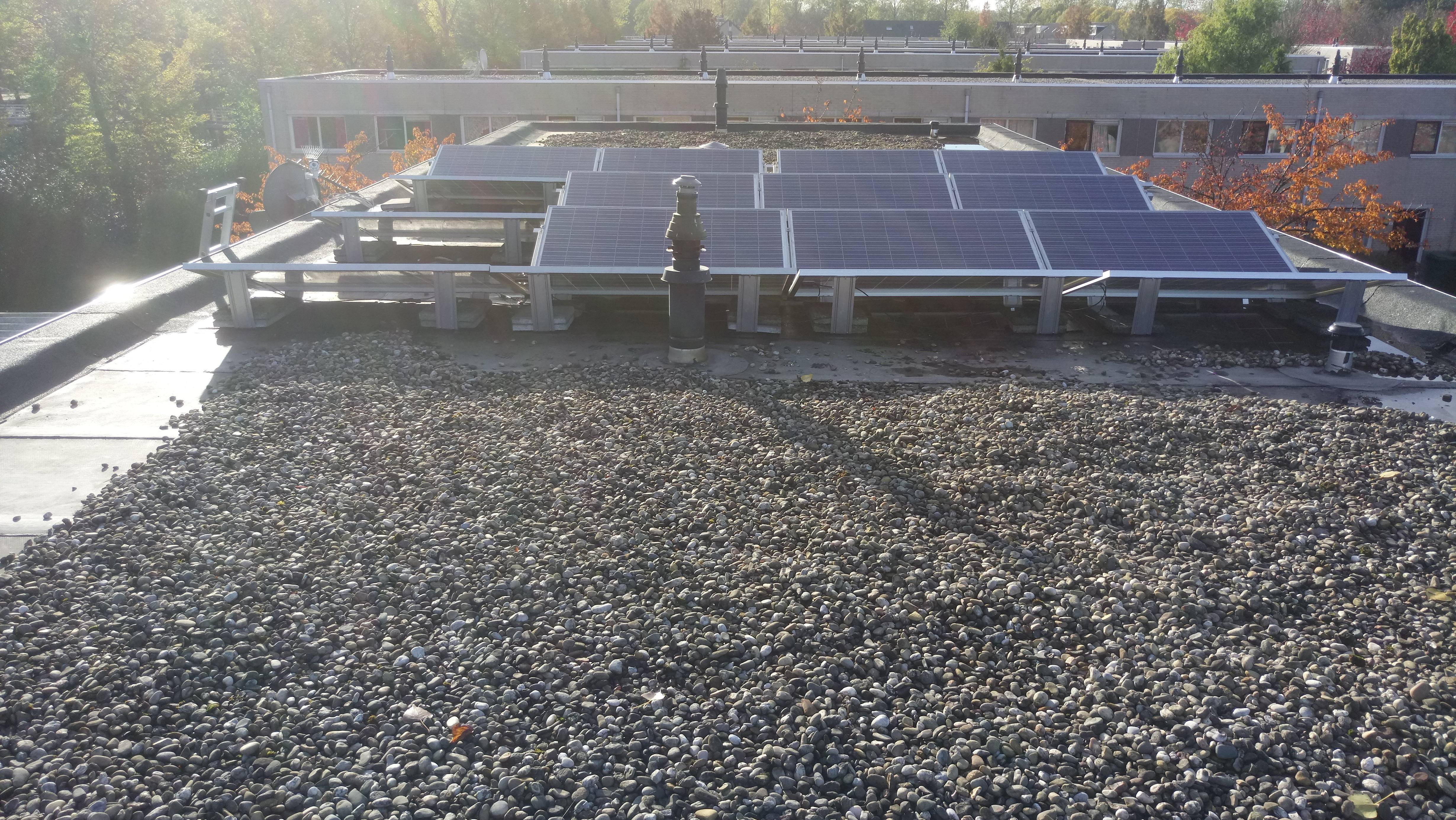

10 panelen op west onder 8 graden. (3010Wp) (8x P300 + 2xP350i)
6 panelen op zuid op 15 graden (1500Wp ) (6xP250)
3 Panelen op zuid op 5 graden ( frames komen nog) (630 Wp) 3xP250)
2x 105 WP panelen oost west op 30 graden parallel op 1 P250
2x 115 WP panelen oost west op 30 graden parallel op 1 P250
Deze laatste zijn oude shell panelen maar lijken het nog goed te doen en waren gratis :)
Deze 21 optimizers staan op een SE7K 3 fasen omvormer.
Verwacht opbrengst lijkt me lastig uit te rekenen.....
Ik heb de kWh'ren niet nodig maar gewoon omdat het kan.
Liggen nog 8 175Wp panelen en 4 P350I optimizers in de schuur.
Ook een 290Wp all black paneel met muur beugels en een P300 ligt klaar (als afdak boven een buitendeur)
Alleen de hoofdzekering wordt een probleem... 3x 25A,18kW max.
Heb nu 14kWp pal zuid 45 graden en het bovenstaande 5580Wp wisselende richtingen. Weet nog niet wat er gebeurd als ik er nog meer bij ga hangen, die 8x175Wp komt wel op west, 45 graden, het afdak zelfs op noord (omdat het kan).
We zullen het zien ....
~40kWp,2xSE7k,Victron 3xMPII48/10kVA+Mppt450(200/100), 135kWh Docan LFP, 25kW houtkachel, 120 Heatpipes+1210L, linkedin

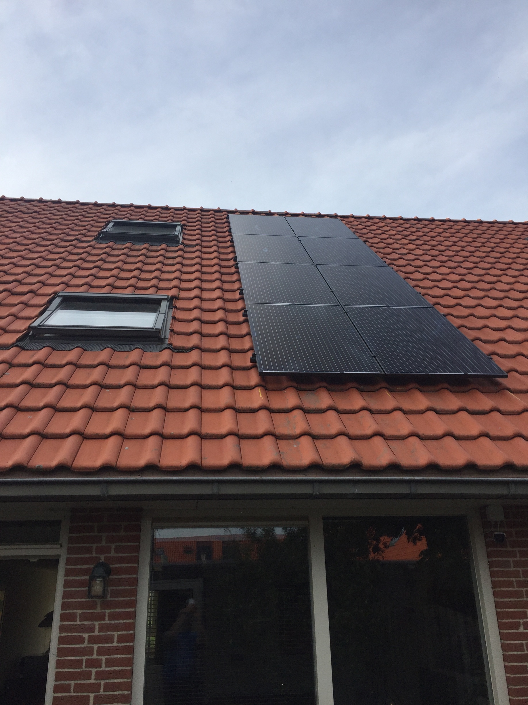

Ik mag me hier ook wat vaker gaan melden. Vanochtend is na even wachten eindelijk mijn setje op het dak geplaatst en geinstalleerd.
Het bestaat uit:
15x LG NeON2 320Wp Cello Black (Incl. P370 Optimizer)
SolarEdge HD-Wave 5000-H
En een foto voor de beeldvorming:

Hogader schreef op maandag 5 november 2018 @ 15:05:
Het bestaat uit:
[Afbeelding: PV]
stuk beter dan de excuuspaneeltjes van de buren! *O*
Het bestaat uit:
[Afbeelding: PV]
d:)b
Past net in de breedte of een paar cm gesmokkeld ?O-)

JoKo schreef op maandag 5 november 2018 @ 15:16:
d:)b
Erfgrens is 5,1m en met deze inleg rails is het precies 5,07m. Oftewel 1,5cm aan iedere zijkant nog over tot de erfgrens. Wat mij betreft meer dan genoeg :9
Het bestaat uit:
[Afbeelding: PV]
Waarom liggen de panelen zo laag en niet hoger op het dak? hoger is altijd meer licht / zon

(RSH) schreef op dinsdag 6 november 2018 @ 10:53:
Is dat wel zo? Als er geen hoge bomen oid in de buurt staan, denk ik niet dat het verschil meetbaar is.

de Peer schreef op dinsdag 6 november 2018 @ 11:09:
Hoger is dichter bij de zon, dus minder divergentie ;) Denk wel dat het nauwelijks meetbaar is ;)
Hij mag het van de zomer vertellen met zijn log per paneel, kan best eens richting tien watt gaan. Ik heb 15 watt verschil op zes meter hoogte verschil

reneeke1970 schreef op dinsdag 6 november 2018 @ 11:15:
Maar denk je echt dat het hoogteverschil de oorzaak is? Ik kan geen reden bedenken waarom dat zo zou zijn. De hoek t.o.v. de zon blijft volgens mij gelijk, en licht neemt niet noemenswaardig af als het door een paar meter extra lucht gaat.
Als je verschillen meet heeft dat misschien met een andere oorzaak te maken. Positie in de string, uitlijning, of simpelweg toeval? Of misschien worden de onderste panelen 'vuiler' op den duur.

  • (RSH)
  • Laatst online: 06-11 16:55
(RSH)
Rotorhead
Ik dacht vooral aan eerder zonlicht of langer zonlicht, niet zozeer aan echte schaduw.

(RSH) schreef op dinsdag 6 november 2018 @ 11:20:
Ja precies, dat is het enige dat een rol kan spelen (afhankelijk van je omgeving/horizon/bomen) maar op dat moment is de opbrengst sowieso al heeel laag. Mijn verwachting is dat een verschil niet meetbaar gaat zijn als die panelen waar we het over hadden, 50 cm hoger liggen (tot de nok).
  • Hogader
  • Laatst online: 10:58
Geen idee hoeveel dat echt aan verschil maakt, maar de reden is dat ze over een klein dakraam heen gelegd moesten worden en dit de manier was dat het framewerk goed en stevig pastte.
(vanuit het nieuwbouw project was het niet mogelijk dat dakraam weg te laten helaas :'( )
Verder is er geen schaduw die het zou veroorzaken ofzo.

  • GioStyle
Niets van anderen aantrekken. Ik vind het persoonlijk zo een stuk mooier staan, dan helemaal strak tegen nok aan. Niet alleen de opbrengst telt, esthetiek is ook belangrijk.
  • Icekiller2k6
  • Laatst online: 06-11 17:42
als je ze hoger plaats heb je denk ik ook weer meer last van trek krachten op je panelen?

2x JA Solar 270Wp poly er bij op Z/W, 10:30 ging de bel (Warmteservice) en 13:55 waren ze aangesloten.
Het zal komende maanden niet veel opbrengen, maar wat een mazzel heb ik met zo'n warme dag :*)
Ik denk wel dat de Sma nu eerder start met 360V dc op die string.
Met de lage zon is dat maar kort want er is snel onderlinge schaduw.

Eindelijk is het zo ver! ook bij ons zijn ze de panellen geplaatst.
Gratis en voor niks :-) van de Verhuurder. Opbrengst is voor ons! helemaal happy.
8 x Qcells 290
1 x Solis Mini 2000 4g
Laat het nog maar een paar dagen van dit weer zijn!

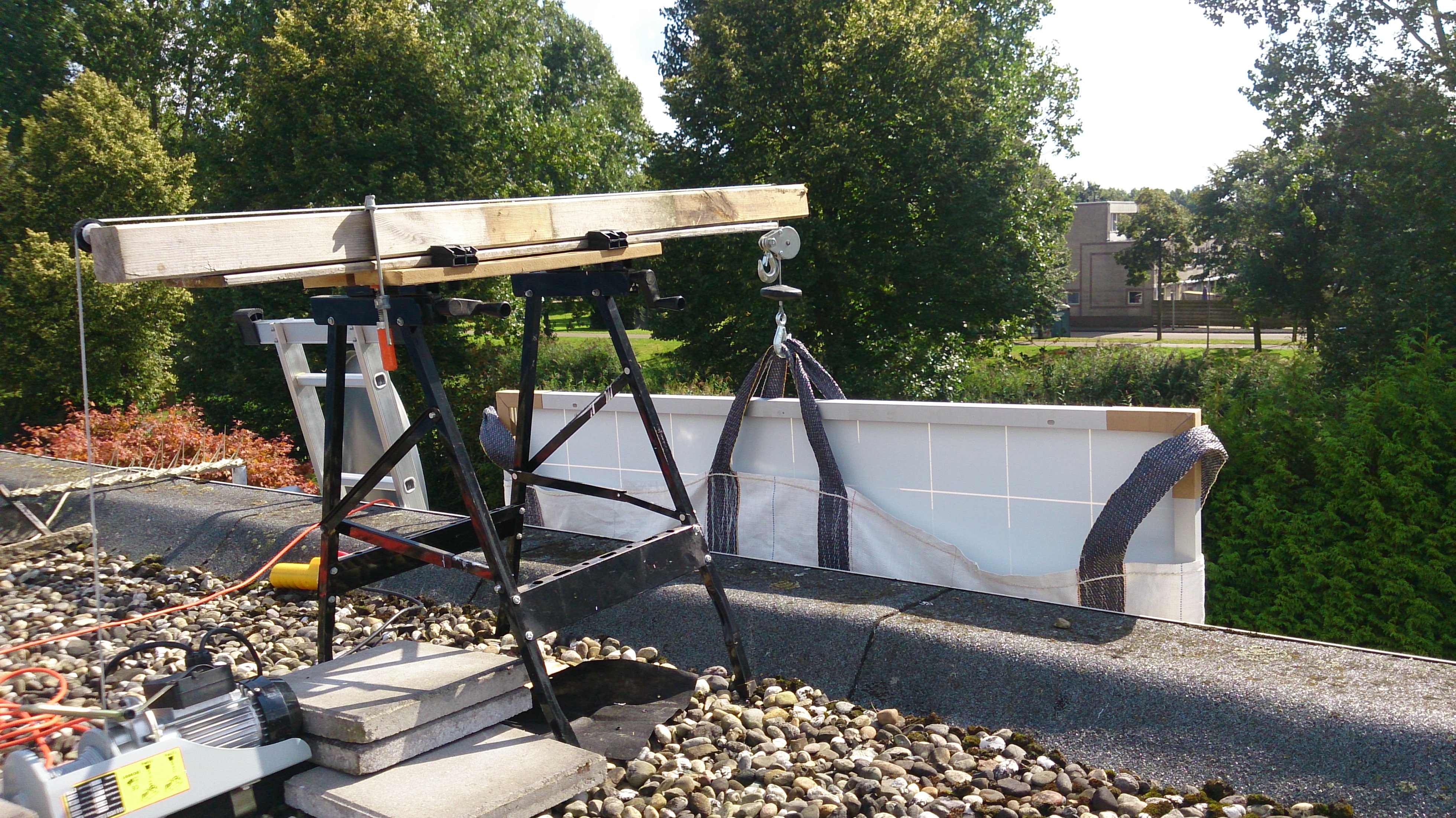

Uiteraard heb ik mijn lift weer opgebouwd, een elektrische lier die met 2 katrollen over een balk loopt en dan over de rand van het dak :)
Afbeeldingslocatie: https://tweakers.net/ext/f/iLthFT7ZfR1xoXyYpJL1EJwv/medium.jpg
Vorig jaar 10 panelen zo gedaan:
bijnaboven
Natuurlijk de buurman weer buiten om te zien of ik over zijn dak loop, ja buurman dat doe ik weer!
Dat zal uiteraard lekkage geven als je met spijkerschoenen loopt 8)7 :+
digifun schreef op dinsdag 6 november 2018 @ 17:32:
Ja en dan gaat het ook nog een keer via een onderaannemer. Zonnepanelen is niet echt een specialisme van ze.
Dit betrof een bestelling in hun webshop, geen voorraad artikel maar ik had alles in een paar dagen thuis.
Het ging wel knullig, eerst maandag afspreken en er dan achter komen dat ik ook Flatfix had besteld :z
Ze bezorgen het trouwens zelf met een busje.

Ik weet niet waar ik me meer over verbaas, de suggestie dat een verhuurder iets gratis weg geeft of jouw veronderstelling dat het zo is. Als ik zo eens naar het businessmodel van een verhuurder kijk, dan vrees ik toch dat jij ze zelf gaat betalen.Tuurlijk, niet direct alles aftikken maar wel de komende jaren dat je er woont door middel van huurverhoging. Of mis ik iets?
Neemt niet weg dat het leuk is om ze te hebben natuurlijk :)

Hahahaha nee je mist niks. Het is heel simpel, alle woningen moet een bepaald energielabel hebben van de minister. Dit is de meest simpele oplossing.
Ook wordt er gezegd dat het een lichte compensatie is van de huurverhogingen van de afgelopen jaren die deels door de overheid komen. Dat ik de komende jaren een half procent meer huur ga betalen zonder dat er hier naar verwezen wordt ben ik me ten degen van bewust.
Maar goed voorlopig heb ik zwart op wit dat ik minimaal 350 euro per jaar “verdien” aan de panelen. En dat zonder investering.

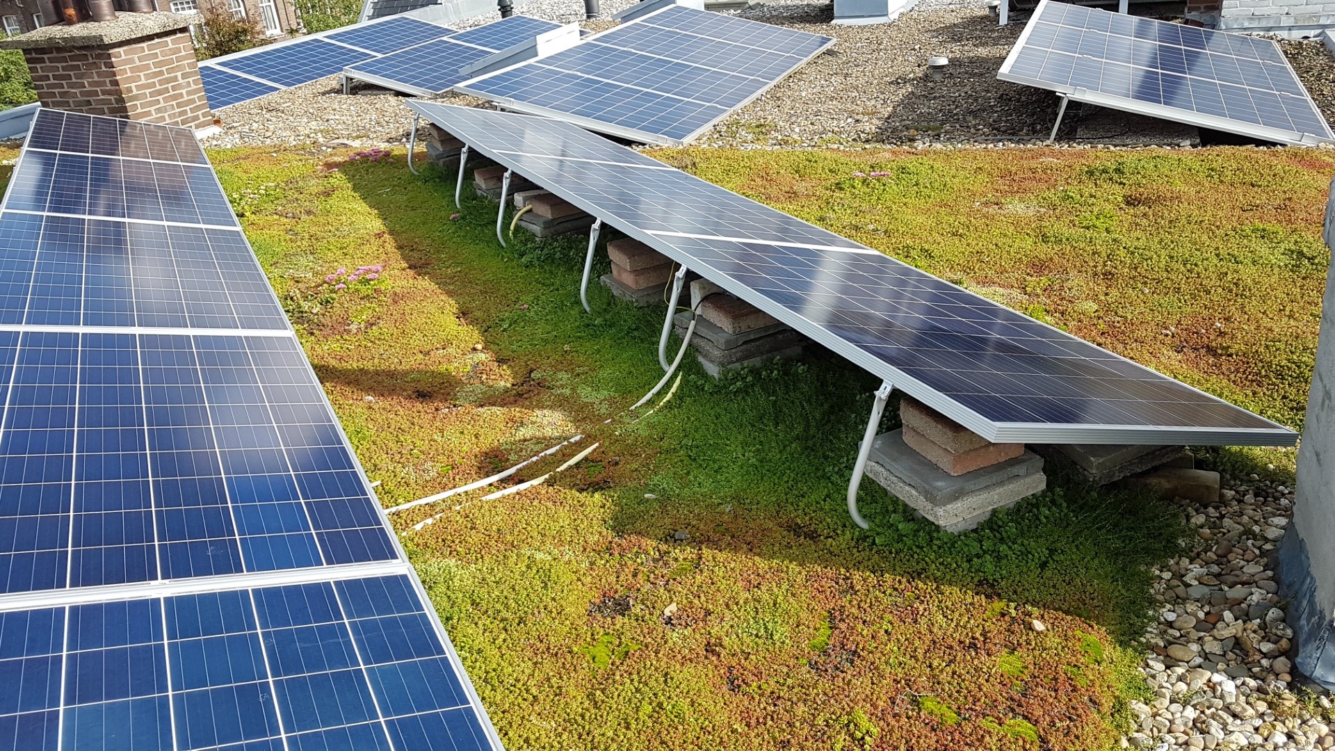

  • exroosje
  • Laatst online: 01-11 21:10
MrJ schreef op dinsdag 6 november 2018 @ 16:58:
Hier users die zonnenpanelen op een plat dak met sendum beplanting hebben?
Ik zit hier aan te denken voor op de uitbouw van 5,60 x 2m.
Ik heb hier voor de 7 panelen op zolder een Mastervolt Soladin 1500 staan. Is het handige deze te vervangen voor een nieuwe omvormer waar alle panelen op kunnen? Of beter een extra erbij te doen voor de nieuwe panelen?
Ja dat heb ik .
Zonnepanelen op sedum
Ik gebruik valkbox 3. Deze geven 5cm tussen paneel en dak, zodat het sedum kan groeien. Onder de panelen blijft het sedum ook groeien maar blijft het groen (daarbuiten verkleurt het naar rood in de zomer).
Sedum onder paneel
Wel zaak om het in 1 keer goed te zetten, want bij verplaatsing heb je kale plekken....
Let wel op het totaalgewicht, sommige sedumconstructies voegen ook al gewicht toe (bij mij is het grind erafgehaald ter compensatie) .... Onder het sedum zit bij mij nog 6cm isolatie (XPS) , het geheel zorgt voor een goede spreiding van het gewicht.
