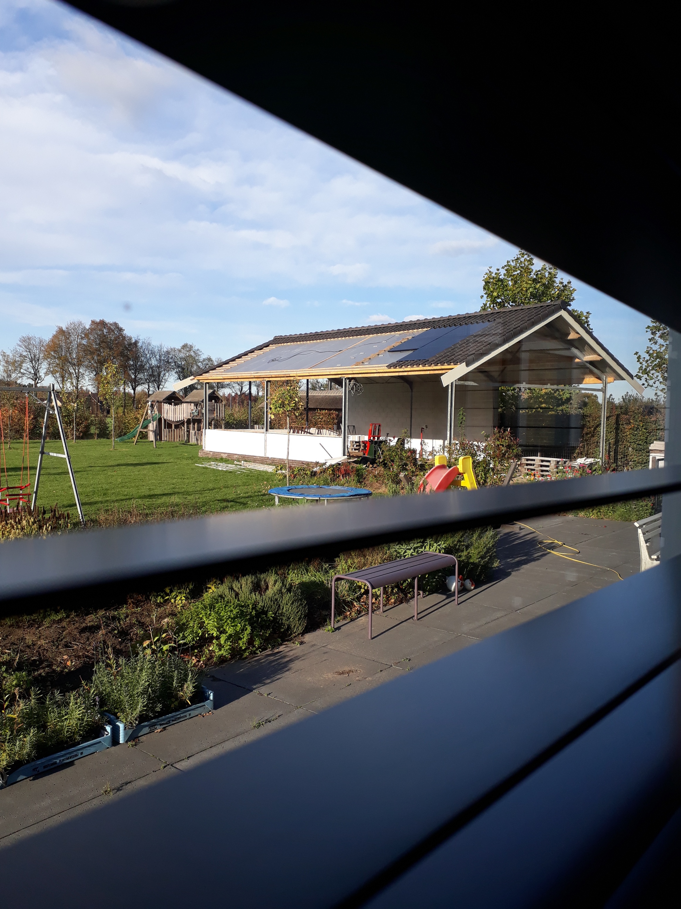

Afbeeldingslocatie: https://tweakers.net/ext/f/y3NYZ0tDzWlXJUJbTZRNafZF/thumb.jpg
Work in progress. Gebouw van 13 meter lang. 7 meter breed. Zelfbouw.
Sandwichplaten van 6 cm. Met daarop dakpannen en deel Solar Frontiers 165 ertussen. 48 stuks. Oost/West
Vast gezet met beugels rechtstreeks op de dakplaat met epdm ertussen.
Voorlopig nog wel ff bezig. :)

Zijn dat waterkerende sandwichplaten waarop weer pannen liggen? Die EPDM zit alleen tussen de rails en de sandwich plaat in denk ik?
Jep. En op sommige stukken onder de panlatten.

Chielos schreef op woensdag 31 oktober 2018 @ 08:18:
op de foto lijkt het alsof je wandpanelen op het dak heb gebruikt, heb je toevallig een productblad?

twain4me schreef op woensdag 31 oktober 2018 @ 11:21:
Klopt! Maar het zijn 2ehands :P. Het lijkt waterdicht te zijn, tot nu toe. Gisteren een goeie test gehad. Volgens mij niet echt de bedoeling als dakplaat, maar dit was een goedkope goed oplossing voor mij.

Chielos schreef op woensdag 31 oktober 2018 @ 12:31:
ah ok, zolang je dat maar weet :)
ik ben momenteel met een vergelijkbaar dak bezig alleen gebruik ik wel dakplaten (overproductie/ B-keus)
nog een klein puntje je hebt wel heel erg weinig ventilatie ruimte onder je panelen (omdat je de nokken mist van een dakplaat) ik denk dat je de klemmen gebruikt van wurth misschien kan je nog wisselen naar het systeem van valk solar dat is een stuk hoger en dat zal positief zijn voor je opbrengst.

  • Chielos
  • Laatst online: 28-09 12:28
Chielos
Inno Mini Cooper
twain4me schreef op woensdag 31 oktober 2018 @ 13:10:
True. Maar ik ga niet wisselen. Heb overigens solarstell rails. Productie verlies zal wel loslopen. Ik hoef niet perse er alles uit te persen.
Ik lees net ook een artikel dat indak systeem brandgevaarlijker zijn. En dat het ligt aan te weinig ventilatie onder de panelen. Hoe kijken jullie daar tegenaan?

@Chielos Heeft ook te maken met het feit dat bij indaksystemen het materiaal wat onder het paneel ligt doorgaans brandbaarder is dan dakpannen.
  • Chielos
Chielos
Inno Mini Cooper
Dus de plastic bakken bedoel je. Of eventueel houten panlatten.
Ok. Dan valt het bij mij mee.maar ze liggen wel dicht op de plaat. 2,5 cm.
  • Megalodon_67
Brand kan ook ontstaan in stekkers met slecht contact, die zullen denk ik op de brandbare ondergrond liggen.
  • twain4me
  • Laatst online: 22:46
twain4me
Chielos schreef op vrijdag 2 november 2018 @ 19:20:
In mijn optiek is het probleem van de warmte en het ontbreken van ventilatie onder de indakpanelen het uit uitdrogen van het hout en andere bouw materialen zoals isolatie en folies. Hierdoor wordt een warm milleu geschapen waarin een overbelaste stekker (verkeerd aangedrukt bv) brand kan veroorzaken.
Er is wel een verschil tussen indak systemen die nog kunnen ventileren en indak systeem die helemaal niet ventileren (strips en rubbers tussen de panelen )
Bij indak systemen waar er ruimte tussen de panelen blijft zal bij een voldoende hoge temperatuur vanzelf lucht gaan stromen (warme lucht stijgt)
N.B. Bij staalplaten (stalen sandwich panelen) gaat het potentieel mis bij het doorvoeren van de kabels langs een scherpe rand aan de plaat
het is dus van belang om een net gat te maken en iets van een buis te gebruiken voor de doorvoer.
  • Andrehj
Dat klopt. Als er ook maar iets fout gaat in je panelen, heb je gelijk brand in je isolatie, terwijl er bij op-dak altijd nog dakpannen tussen zitten, die de meeste vonken (van uitgebrande optimizers, of een hete stekker) wel tegen houden.
Verder zijn in-dak panelen sowieso ruk, want:
  • Slechter rendement
  • Meer kans op lekkage (hoe ga je die waterkanalen eronder schoon houden?)
  • Dakpannen gaan met ca 100 jaar veel langer mee dan je panelen. Hoe kom je over 25 jaar aan passende panelen?
  • Geen BTW teruggave mogelijk.
  • Zolder profiteert niet van schaduw onder de panelen en warmt meer op.
  • etc.

Andrehj schreef op vrijdag 2 november 2018 @ 20:31:
  • etc.
De punten die je aangeeft zijn de reden waarom ik geen GSE indak systeem heb gekocht :P
BTW mag je trouwens wel gedeeltelijk terug vragen (of er moet iets in het laatste jaar zijn veranderd.) bij indak systemen bv panelen op het systeem van GSE.Uit mijn hoofd was het 33% maar dat weet ik niet zeker meer. Bij mij was dit al snel geen optie meer ;)
Voor wie net als ik indak mooier vindt is er voor al die punten een oplossing:
Formeel is het voor de belasting pas een indak systeem als het zonnepaneel een waterkerende functie heeft.
Je kan dus een stalen damwand profiel hebben met daarop zonnepanelen en aan de zijkant afgewerkt met zink/dakpannen dus opdak panelen met een indak uiterlijk. Dit zelfde kan bv ook met EPDM of bitume. nu is een staalplaat natuurlijk lekker brandwerend en de alternatieven een stuk minder.
Bij veranderende maatvoering in panelen leg je gewoon een rijtje pannen meer of minder neer.
doordat je je eigen details kan bepalen kan je ook gewoon genoeg ventilatie ontwerpen. en hoef je geen last te hebben van verminderde prestaties.
De opbouw die @Chielos heeft gekozen is dus zo slecht niet, ik zet alleen nog steeds vraagtekens bij zijn ventilatie opening
