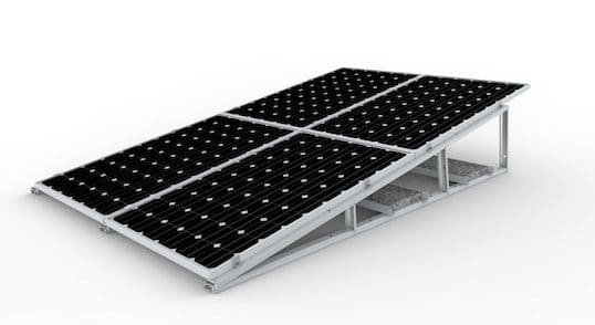

  • DRAFTER86
Andre1973 schreef op zaterdag 27 oktober 2018 @ 14:15:
Als je O-W gaat, dan word dat meestal op 13 graden, en passen er veel meer panelen op.
vanwege die 13 graden zal je dan naar schat ik 75% van het totaal aantal Wp gaan wat omvormer vermogen betreft, SMA heeft een calculator daarvoor.
Als de O en W string gelijk is in aantal panelen en beschaduwing, dan kan je de strings parallel zetten, maar een omvormer met 2 MPP's is niet zo raar als je naar 16? panelen gaat. En geeft klein beetje voordeel, dat het net ff beter gaat met de MPP's.
Jongens, enorm bedankt hiervoor, het lost een hoop dingen op voor mij:
- beperkt dakoppervlak (100m2, waarvan 25% voor mij)
- Jaren dertig woning, dus dakbelasting is ook niet onbeperkt
- ik heb eigenlijk geen zin om 80kg ballast naar 5 hoog te slepen
- salderen wat komt te vervallen
Nog tips voor een O/W montage van pakweg 16 panelen?

DRAFTER86 schreef op zaterdag 27 oktober 2018 @ 15:25:
Goedkoop (ik verwacht iets als SolarNRG koppelfix) of zo makkelijk (flatfix fusion) mogelijk?
Die 80 kg was per paneel op zuid denk ik.
Als je sowieso niet wilt slepen dan kan je alles bij een vrachtauto kraanbedrijf (in overleg natuurlijk) laten bezorgen, en dan zetten zij het voor je op dak.
Doen wij wel, i.i.g. dus een dag of 2 ballast, montage systeem en panelen daar laten bezorgen (dan staat het op de juiste plek op de juiste tijd), dan nemen zij het weer mee naar jou, en zetten zij het in de ochtend op je dak. Even laten weten waar je woont en hoe hoog het moet, dan kiezen ze de juiste kraan. (met Jip is handig) Pallets niet te zwaar laten worden (ballast niet meer dan 300 kg op 1 pallet) anders zakt ie in je dak, en op een plek laten plaatsen aan de rand (daar is het dak het sterkst meestal) en niet daar waar je gaat bouwen.

N.a.v. mijn legplan-advies-topic (Zonnepanelen: legplan) beginnen dingen wel duidelijker te worden, maar ik heb nog de volgende twijfelpunten:
  • 10 panelen portrait of 12 panelen landscape (netto platdakoppervlak is 5 bij 5,55, zzo-zijde, met een rand rondom van 65cm hoog, aan zzo-zijde zelfs 105cm))
    Ik wil ze plaatsen op een zonneschans (5 rij x 2 portrait boven elkaar of 4 rij x 3 landscape boven elkaar)(https://tweakers.net/ext/f/wug19BgE0g2UCR0WWLVou7TF/full.jpg
  • SE3000H of SE3500H omvormer ?
  • Aansluiten op een PV-verdeler (http://www.abbconnect.nl/Details/Index.aspx/334212) of aansluiten in de meterkast. Het is nogal problematisch een kabel te trekken naar de meterkast, zou evt. door een ontluchtingspijp kunnen maar dat moet ik nog controleren. Als rechtstreeks in de meterkast aangesloten, dan is een werkschakelaar bij de omvormer verplicht? Omvormer wil ik in CV-hok plaatsen
  • Aarding frame: volgens mij moet dat rechtstreeks op de aarderail in de meterkast aangesloten worden of mag het evt. ook via dezelfde aardedraad waar de PV-verdeler op wordt aangesloten?
Overigens heb ik bij ca 20-tal bedrijven (zowel landelijk als lokaal) offertes opgevraagd. Ik heb 5 offertes ontvangen (voor 9 panelen, vanaf € 5.2000 incl. BTW). Geen van hen wilt echter op een soort "zonneschans" installeren, ze komen met een "standaard-plat-dak-installatie" en 1 zelfs met een legplan gebaseerd op een schuin dak. :X Van de rest überhaupt niets ontvangen. Ik wil best betalen voor een goed advies en installatie, maar enige kwaliteit zie ik totaal niet terug in de offertes

MdO82 schreef op maandag 29 oktober 2018 @ 18:01:
Vorige week was er een stukje bij BinnensteBuiten op NPO2.
Deze mensen wonen zo ecologisch mogelijk en hadden hun dak wit gemaakt onder de zonnepanelen.
Door de weerkaatsing zou er meer opgewekt worden.
Men geeft ook aan dat de panelen met maanlicht werken.
https://www.npostart.nl/b...ten/22-10-2018/KN_1702440
Vanaf ongeveer 14:45.
Ik weet dat er ooit plannen waren om zonnepanelen te maken die ook met maanlicht werken, maar hoe dit nu ervoor staat weet ik niet.
Ben benieuwd wat jullie hiervan vinden na het bekijken van dit stukje,
Weet niet hoelang dit nog te bekijken is want na enige tijd alleen nog te bekijken via NPO Start.
Zal wel zoiets zijn denk ik
Afbeeldingslocatie: https://fritts.nl/wp-content/upload_folders/fritts.nl/2015/10/Glas-Glas-zonnepaneel-overkapping-1024x576.jpg
En vind het een mooi huis :9~
Vond t interessant om te kijken
Heeft iemand nog tips of ideeën over bovenstaande?
