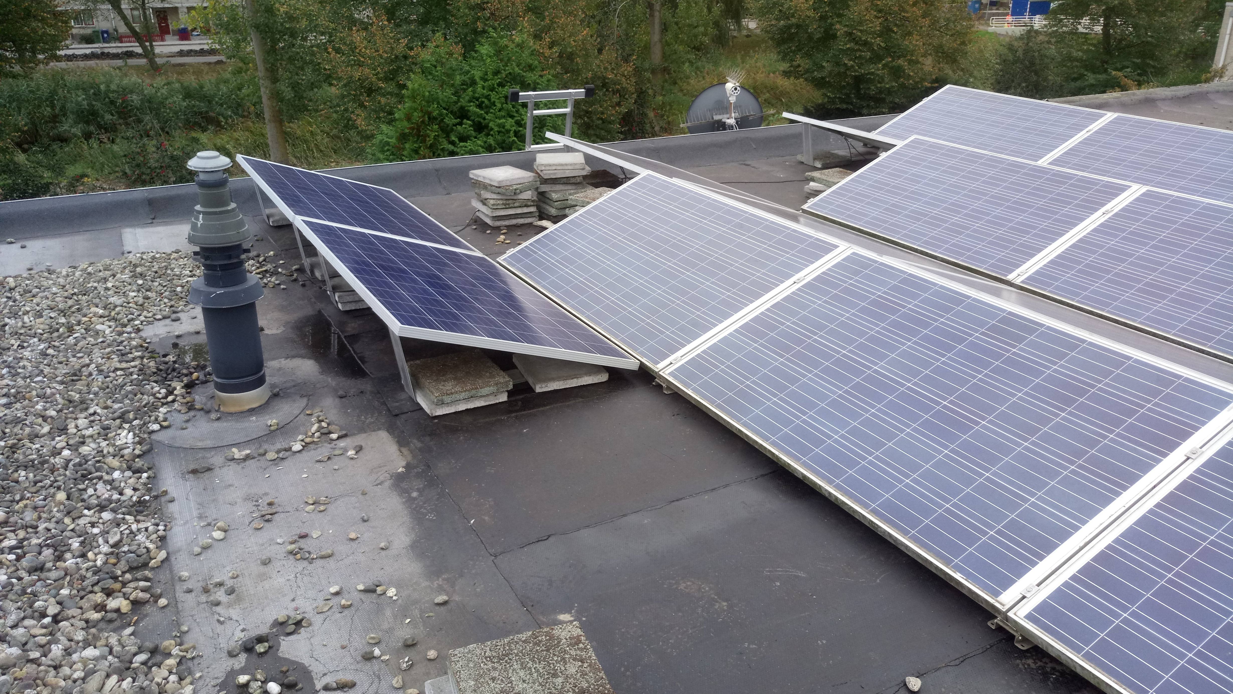

Afbeeldingslocatie: https://tweakers.net/ext/f/gHBEXdBeFWjxXHxYRqOJ3Mb6/medium.jpg
Ohh dat is niet om aan te zien, die lege plek :F
Zal ik het doen, 2x JA solar 270Wp poly met steunen voor €361 op de stoep? :$
De SB4000 kan het makkelijk, misschien zelfs beter dan de 10 op die string ...

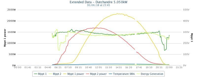

Weinig aftopping gezien dit jaar, de 2350Wp op N/O piekt niet tegelijk met Z/W.
De beste dag zag er zo uit met bijna 3700W max:
Afbeeldingslocatie: https://tweakers.net/ext/f/L8PwrARGEt3Yt2HuXPcXSHcx/medium.jpg

Speedy-Andre schreef op donderdag 25 oktober 2018 @ 22:22:
Ik zou lekker deze doen. Beste €/Wp verhouding met € 102,- (incl. BTW) / 275Wp. Ik wil komende jaar er ook wel een paar bij leggen op mijn dakkapellen.
No Brainer .... Doen

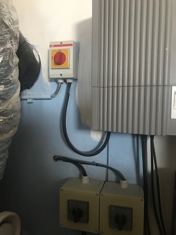

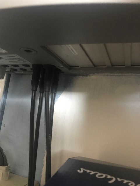

@HyperBart Ik heb mijn installatie beschreven op pagina 304 met foto's en toelichting.
Pietje555 in "Electriciteit opwekken met zonnepanelen (PV) deel 7"
Ik heb het nieuwste model SMA STP10000TL-20 en ik zou niet weten waarom deze geen 1000V aan kan. DE afvlakking kun je gewoon instellen met SunnyExplorer. Mijn staat op 950V
Ook het SynnyDesign programma optimaliseert voor de hoogste voltages. Ik heb 36 panelen en er kwam een advies uit van 1 string van 19 en een string van 17 panelen voor het hoogste rendement, met een berekening welke spanningen er ontstaan.
Afbeeldingslocatie: https://tweakers.net/ext/f/MueOJ18JtoGmp9LeRhbrigVx/full.png
Wat eruit is gehaald is de Bluetooth controller. Op alle websites staat dat deze er standaard inzit, maar dat is dus niet meer het geval. Je kunt dit aan de buitenkant niet zien, alleen met SynnyExplorer en openschroeven.
Ik heb Installand hier over gebeld en zij zijn dit nagegaan bij SMA. Het klopt en ze hebben de prijs op de website aangepast en mij het verschil teruggestort.
SMA STP10000TL20 met 10440 Wp 35°Zuid, Intergas Xtreme36 met Remeha Elga Ace 6kW, 3x AUX C-serie

Zo, de zon is weg dus nu ligt er 540Wp op de schuur ;-)
(2x 270Wp JG Solar op een APS yc500i)

Even een beginnersvraag, hopelijk mag dat hier :). Wij hebben bij onze huis 20 zonnepanelen van 90w de stuk en de omvormer is een Fronius IG30 (beide zitten al standaard bij deze woning vanaf de bouw in 2005). +/- een half jaar geleden heeft de omvormer het begeven, deze doet helemaal niks meer.
Na een beetje zoekwerk blijkt dit dus een omvormer te zijn met 4 strings (volgens mij zie ik in het midden 4 van die kabels). Uiteraard al een beetje wezen kijken, maar tot dus verre nog niet heel veel (redelijk betaalbare) omvormers gezien met 4 strings, op een aantal van Growatt na (vanaf de MTL 3600-serie). Iemand advies waar te kijken voor 4 strings omvormers?
Mocht ik andere technische dingen over het hoofd zien of jullie hebben meer info of foto’s nodig van de huidige situatie, laat het even weten dan kijk ik even :).

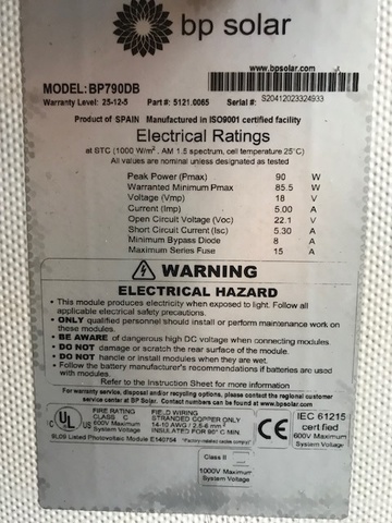

Bedankt voor jullie reacties, ik heb hier even wat foto's toegevoegd van de huidige situatie.
Afbeeldingslocatie: https://tweakers.net/ext/f/OFldSdOOsnM2nApaU3L4RgGi/full.jpg?nohitcount=1
Afbeeldingslocatie: https://tweakers.net/ext/f/ETXeag5uDm6RW3dqAS9E4NgD/full.jpg?nohitcount=1
Afbeeldingslocatie: https://tweakers.net/ext/f/bXCQnmFs2GyNjzL58ZrNXnFT/full.jpg?nohitcount=1
Afbeeldingslocatie: https://tweakers.net/ext/f/Vqb5rCjXgicIhmBcD5TQjseg/full.jpg?nohitcount=1
Als ik het goed begrijp, betreft het hier dus 2 strings?

2 strings idd, 18V per paneel is peanuts dus je zou alles in 1 string op een nieuwe omvormer kwijt kunnen.
De hoogste spanning per paneel 22,1V maal 20 is 442V die de omvormer aan moet kunnen.
Het is wel handig om te weten of alle panelen bij elkaar op een dak zitten of dat ze verdeeld zijn over 2 dakdelen :)

En @Jolly_Jumper
Hij ziet 4 kabels, dus 2 strings?
Mijn eerste omvormer was een IG30 en daar op moest je de strings inwendig op een parallelle +/-
klemmen strook aansluiten dus niet met MC3 of MC4 connectors.
Dus waarschijnlijk is het op elke willekeurige omvormer van 2a 3 Kw aan te sluiten via 2 mppt
of parallel op 1 mppt mits de totaal stroom binnen de perken blijft, de Fronius kan 19A aan
op zijn enkele mppt, veel omvormers halen dat tegenwoordig niet meer.
Dan is er nog de vraag of de Fronius wel defect is en het niet de strings zijn die ergens onderbroken zijn
dan blijft die fronius natuurlijk ook voor dood spelen.
Nu foto's, mc3 dus.

Hoe kan ik er achter komen of de strings al dan niet onderbroken wordt? Voor de duidelijkheid, lampje op de omvormer brandt dus niet meer en op het display verschijnt ook niks.
Los halen en meten met een gelijkstroom multimeter, volgens de methode: eerst de rode ac schakelaar
op nul ( uit) zetten, daarna de 2 dc ( zwarte ) schakelaars uitschakelen, daarna de mc3 stekkers
los trekken onder de omvormer.
Je moet een multimeter hebben die zeker 500V DC spanning kan meten.
Dan ( als je weet welke het is ) schakel je de zekering uit in de meterkast welke voor de PV omvormer is.
Dan draai je eerst die 3 schakelaars die bij de fronius geplaatst zijn ( 1x AC en 2x DC )
10 a 20 keer aan en uit of in de rondte, dit om de contacten weer gangbaar en schoon te krijgen
daarna meet je per string of je spanning krijgt zo ja hoeveel door de meetpennen in 1 paar mc3 stekkers te steken en daarna de bijbehorende dc schakelaar aan te zetten, dan zien wat je meet
herhalen met de volgende string + schakelaar.
Daarna zul je de fronius toch open moeten maken om de AC spanning te kunnen meten op de AC aansluiting die je daar vind, als je dat zo open hebt schakel je de zekering in de meterkast weer in
en zet je de AC schakelaar bij de fronius weer aan en meet je in de omvormer op de AC klemmen
of je daar ook +/- 230V meet ( met de multimeter in de AC spanning stand natuurlijk )
https://sv650s.home.xs4al...%20gebruiksaanwijzing.pdf
Werkse, daarna post je hier de resultaten. :P
( alles onder voorbehoud dat je een multimeter bij de hand hebt ) :+
