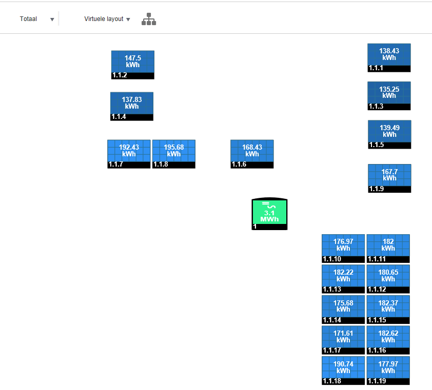

  • jacovn
  • Laatst online: 20:12
Om hier op terug te komen..
Met elke cel word er ongeveer 0.5 volt opgewekt, en dan zie je 60 cell panelen rond 30-40 volt, 72 cell panelen 36 -50 volt en 96 cell 50-60 volt Vmpp
Dus als een optimizer het vermogen en de Voc en Vmpp aan kan zou je hem toch moeten kunnen gebruiken.
P300 (60 cell) 48 volt Voc
P370 (72 Cell 60 volt Voc
P500 (96 cell) 80 volt Voc
P404 (60-70 cels) 80 volt Voc
P505 (panelen hoge stromen) 83 volt Voc
Data uit deze PDF : https://www.solaredge.com...timizer-datasheet-nld.pdf
Voor onze aanbieding dus P404 units voor Panasonic N330 69,7 Voc 58 Vmpp
Dat zel wel werken op de P404
In de PDF: https://www.solaredge.com...optimizers_efficiency.pdf
Staat de efficiency van de optimizers.
Maar daar staan peak en weighted efficienty met dezelfde getallen per units.
De grafiek lijnen verschillen echter.
P404 zou optimaal werken met 35 volt Vmpp (99.5%)
P505 zou optimaal werken met 41-49 volt Vmpp (98.3%)
Hogere en lagere Vmpp bij P404 zie je de efficienty 0.5 % lager in de grafiek.
Voor de lagere voltage Vmpp bij P505 is het iets van 0.3% of zo in de grafiek.
De dealer schreef me dat met de p505 het voor onze installatie 9 kW per jaar beter opbrengt. (Per paneel x16 is dat de moeite niet echt met 144 kW per jaar voor €240 meer kosten)
Als het voor 1 paneel zou gelden is het helemaal niet de moeite waard.
Echter met de grafieken in de laatste PdF die ik linkte zou je minder opbrengst verwachten als ik naar verschil tussen P404 en P505 kijk.

jacovn schreef op zaterdag 20 oktober 2018 @ 21:58:
Leuke gedachtes. Mijn installatie is klein slechts 8 96cells panelen (sunpower 350blk en Pana 330N).
Ik heb voor de P404 gekozen zodat hij misschien wat sneller start in de ochtend op 6 stuks. En belangrijker een stukje redundancy. De P404 start met 6 optimizers, mocht er een defect raken en pas na 14 dagen vervangen worden, blijft het door draaien op 7 optimizers.
Met het vroeg starten, die 96 cell panelen zijn zo goed dat alles goed start in 1x.
Terug naar de verliezen. Ik heb ook veel naar die HD pfs gekeken. "Geeft een 3000 nu meer rendement dan een 3680 met max 2720wp". Maar mij conclusie was dat grafieken van SE te grof zijn, ik kan niet achter de komma vergelijken. Dat gevoel bekruipt mij weer met die optimizer grafieken.
Waarom geen P500 als je toch grotere stings hebt? Heb jij je eigen dak wel eens ingevoerd op de SolarEdge designer? Daar zou die paar kw verschil per jaar merkbaar moeten zijn, ik zou niet weten waar die waarde anders vandaan komt.

  • jacovn
stormfly schreef op zondag 21 oktober 2018 @ 10:10:
Ik wilde eerst wel 23 panelen laten op hangen, maar nu weinig geld over van de bouw van nieuw huis, dus doe ik de 16x panelen die in de bouwvergunning staan. Geen idee of ik anders gezeur krijg,
Wel ga ik naar 3 fase inverter omdat er wel uitbreiding komt later.
Dus moet het naar p404 of p505 units toe om te kunnen starten met oost/west opstelling.

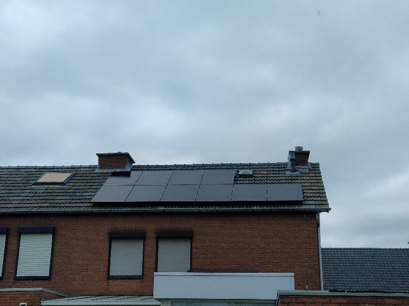

Het is gedaan met de parabolen want inmiddels valt er schaduw op de panelen door de boom aan de straatkant en dak van de buren.
Vreemd is dat bij de voorstellen die ik heb ontvangen, géén van de aanbieder aangaf dat ik met schaduw te maken zou krijgen. Sterker nog, bij expliciet navragen bleek ik geen schaduw te krijgen, ook niet in de winter. Lekker dan... Gelukkig zijn we toch voor Solar-Edge gegaan, maar echt professioneel vind ik het niet.
4800wp zuid - pvoutput.org

WoudseHoeve
Hobby Boer
Solar edge vraagje.
Ik heb 11x OP250-LV-TYCRM-4 (TYCRM-4 is van het type connector) geplaatst. De meeste op 250Wp poly's.
Geen van de optimizers gaf de vereiste 1Volt (0.0V), ze werden ook niet gevonden door de omvormer.
Doe ik iets fout? of zijn ze gewoon stuk. :? Ik heb er nu P350i / P500 in gezet en die doen het gewoon, maar die waren voor andere panelen bedoeld.
P.S. O ja het was ook niet donker _O-
~40kWp,2xSE7k,Victron 3xMPII48/10kVA+Mppt450(200/100), 135kWh Docan LFP, 25kW houtkachel, 120 Heatpipes+1210L, linkedin
  • stormfly
WoudseHoeve schreef op maandag 22 oktober 2018 @ 09:59:
Solar edge vraagje.
Enige wat ik kan bedenken is dat je geen spanning had uit de panelen, misschien connector gerelateerd of defecte diode? Of dat je de input en output van de optimizers verwisseld hebt? Als je eens 1 paneel aansluit op de kabel naar je dakvlak toe, en die doormeet etc, meet je dan bij de omvormer hetzelfde? Het kan ook nog een kabel issue zijn naar je dakvlak toe oid.
Afbeeldingslocatie: https://i.imgur.com/JExnWRo.png

  • stormfly
HyperBart schreef op maandag 22 oktober 2018 @ 10:22:
Neuh neuh, dat ligt echt gewoon aan de bizar hoge netspanning bij ons in de straat, die loopt op, dat geloof je niet. Ik kan hier grafieken laten zien, daar valt je mond van open.
Moeilijk voor te stellen dat een netbeheerder daar zo lang mee bezig kan zijn. Ik woon in een wijk waarbij de trafo op een steenworp afstand in de bossages staat opgesteld. Op de fase waar de UPS op zit meet ik maximaal 239volt en op de fase waar de omvormer zit 240volt maximaal.
Ben benieuwd wat de omvormer fase doet als hij van de zomer over de 10amp heen gaat (aug '18 geïnstalleerde set) er kon alleen 2.5mm2 naar boven toe ivm raar traject achter een gestucte wand die ik niet open wil breken.
  • WoudseHoeve

bij het bekijken van de output per paneel, valt mij op dat er toch wel een fors verschil zit in de totaalopbrengst.
- De panelen 1.1.2 en 1.1.4 zouden niet meer schaduw moeten hebben dan de panelen ervoor. Ze hebben de hele dag dezelfde exposure. Toch hier een verschil van 40%. Das fors.
Het zou kunnen dat ze te dicht op elkaar liggen
- Zelfde geldt voor 1.1.6 Deze ligt zelfs helemaal vrij, toch ook hier 20% minder opbrengst dan 1.1.7 en 1.1.8
- panelen 1.1.10 - 1.1.19 liggen op een zelde schans. Zelfde hoek ook dus. Toch ook hier een 10% afwijking tussen de beste en slechtste panelen.
- 1.1.1, 1.1.3, 1.1.5 en 1.1.9 krijgen daadwerkelijk eerder in de schaduw, dus die vind ik nog enigszins logisch.
Zijn dit normale afwijkingen? Ik vind het nog vrij fors te noemen namelijk.

MikeyMan schreef op maandag 22 oktober 2018 @ 15:23:
Ik mis een fysiek plaatje/foto en hellingshoeken? Heb je die beschikbaar? Paneel info,optimizer info, string lengte(s)?
Ik begrijp dat het antwoord op deze vraag niet zomaar te geven is, maar ik ga hem toch vragen.
Ik wil 10 zonnepanelen op de zuidzijde van onze woning laten leggen. 5 komen op het dak boven ons dakkapel, twee op het dakkapel en drie op de uitbouw van onze huiskamer (de tussenetage). Wegens de verschillende hellingshoeken waaronder deze panelen komen te liggen (verschillende legplekken leveren verschillende hoeken op), zou volgens een leverancier elk paneel een solaredge optimizer moeten krijgen.
De panelen hebben vrij zicht: er zijn geen bomen, schoorsteentjes of wat dan ook die schaduw werpen op de panelen.
Wat is nou ongeveer een eerlijke prijs per Wp die je zou moeten betalen, er vanuit gaande dat je de panelen laat leggen en wil gaan voor minimaal 300Wp panelen (merk maakt mij persoonlijk niet zo uit, als ze maar goed werken).

stormfly schreef op maandag 22 oktober 2018 @ 16:14:
Bovenaanzicht zag er -voor montage- zo uit:
Members only:
Panelen zijn als 300wp AEG Mono black panelen. Optimizer is een Solaredge SE5k. String Lengtes kan ik daar niet in vinden. Zal zo even kijken of ik een foto van het dak zoals het er nu bij ligt kan maken.
Schans ziet er zo uit, rest ligt op losse standaards.
Members only:
Alles zit op één string. hoe lang deze is, is lastig inschatten.
[ Voor 18% gewijzigd door MikeyMan op 23-10-2018 12:25 ]

We zijn echter voor een andere installatie gegaan, en die is vandaag geplaatst :D
Afbeeldingslocatie: https://tweakers.net/ext/f/wCnloIVY0H3yJARDRWMQzl81/full.jpg
12x SunPower X21-350 met P500 op een SE3680H. Wij zijn blij :D
Reden waarom we voor deze opstelling zijn gegaan is al eerder in dit topic uitgelegd

Afgelopen weekend even lekker bezig geweest bij mijn ouders: schuin dak, click-fit, 9 panelen oost in 1 string (9 west volgt).
Nu heb ik dit alles aangesloten op een zeverzolar evershine 3K (2 trackers ivm oost-west).
Echter na het aansluiten van de string krijg ik een "isolation fault". Na een hoop zoekwerk met referenties naar vocht of kabels die niet goed zijn aangesloten dacht ik: wat als ik "string-b" gebruik voor het aansluiten van de string.
Tot mijn verbazing werkt deze ingang zonder problemen. De vraag is nu een beetje: Hoe verder?
Is het aannemelijk dat ingang-a stuk is? Of is er een andere verklaring?
(ps: Ik heb de panelen niet 'geaard')
