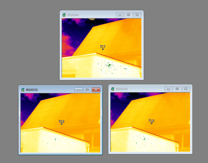

@reneeke1970 en @CurlyMo,
Vandaag heb ik reneeke1970 zijn idee kunnen uitvoeren met een warmte camera. Zie foto
Afbeeldingslocatie: https://tweakers.net/ext/f/eEALJb56STSmO0SJymlNEPoY/medium.png
Beide stringen zijn duidelijk vertikaal geplaats in plaats van horizontaal. De foto icm de uitlezing van de omvormer is bewijs genoeg dat ze de panelen verkeerd hebben geplaatst.
Heb dat vandaag ook doorgegeven aan de aannemer en gevraagd wat ze gaan doen. Tevens ben ik erachter gekomen dat ze panelen gebruikt hebben zonder by-pass diodes of wat voor diodes dan ook.

Wimhaw schreef op donderdag 18 oktober 2018 @ 22:31:
Hoe heb je die vaststellen gedaan?
  • Wimhaw
  • Laatst online: 20:46
quote]CurlyMo schreef op donderdag 18 oktober 2018 @ 22:34:
[/quote]
Op de specificatie ervan wordt dit bij dit type niet gemeld en bij andere varianten wel. Ben ik afgelopen week achter gekomen.
Als ze er wel op zaten zou ik ook niet zoveel achteruit gaan in opbrengst. Van 7000kWh naar minder dan 500kWh in nog geen 10 minuten
Fossielbrandstofloos huis en -vervoer vanaf november 2024
  • GioStyle
  • Laatst online: 00:28
Ik zou wel voorzichtig zijn in je bewoordingen richting je aannemer. Panelen zijn niet verkeerd aangesloten, maar suboptimaal.

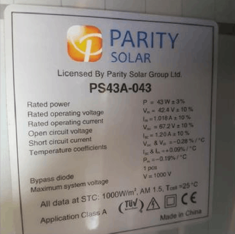

kan iemand mij vertellen hoeveel watt dit paneel is?

maartentmm schreef op vrijdag 19 oktober 2018 @ 09:01:
P=43w

  • maartentmm
  • Laatst online: 06-11 08:29
dat dacht ik ook al maar het is zo weinig dat ik het toch even wou vragen. bedankt
2900Wp ZZW + 915Wp Z verwarmd met alfea extensa r32 8KW en 2x FTXC35, SWW Atlantic Explorer 3 200l
Als het paneel 10cm bij 10cm is is 43w veel.
Als het paneel 200cm bij 200cm is is 43w weinig.
