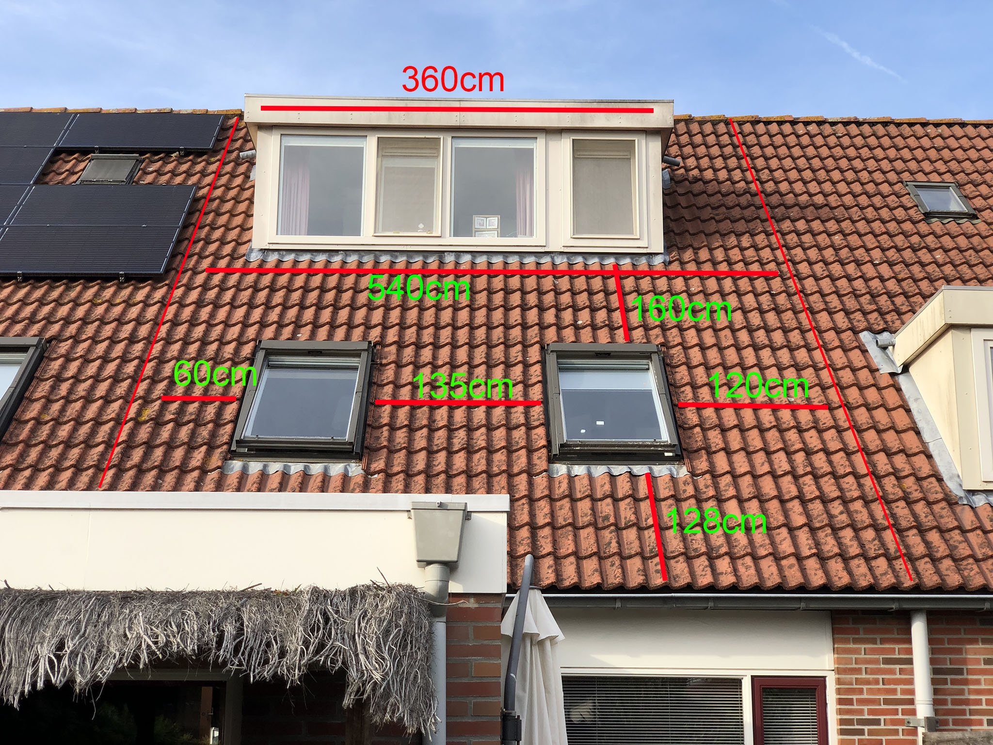

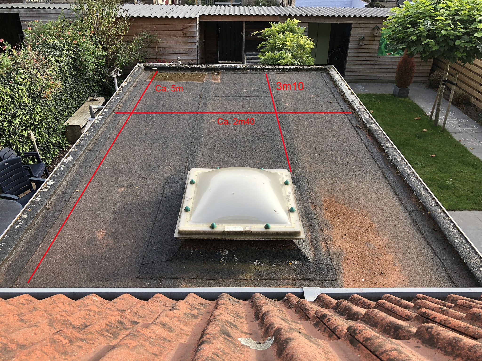

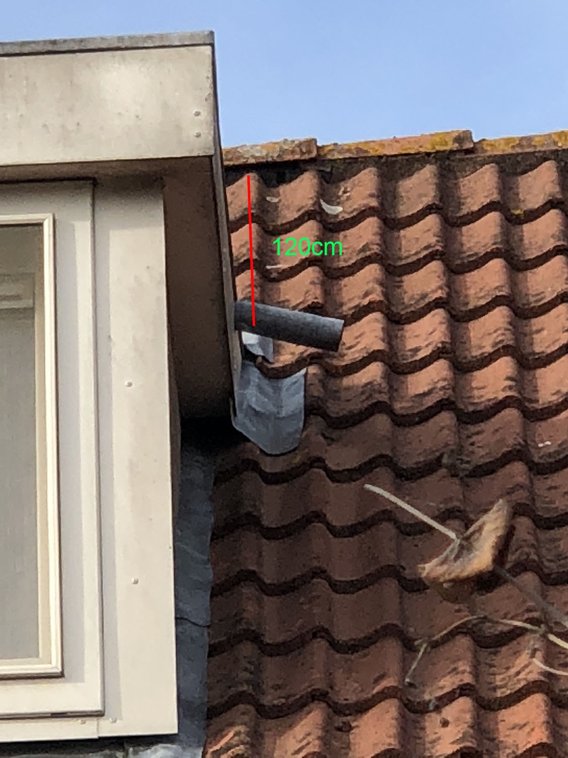

  • L201
  • Laatst online: 03-11 17:28
AUijtdehaag schreef op maandag 8 oktober 2018 @ 21:06:
Eerst even de maten erin....
En ik heb bewust niet op de dakkapel gedaan, zodat je alles op 1 stringomvormer met 2 aparte ingangen kan houden. (bijvoorbeeld)
Heb je 1 of 3-fase in huis?
Even grofweg de maten erin gezet op basis van het aantal dakpannen.
Afbeeldingslocatie: https://tweakers.net/ext/f/t5qu3xs4lBzT4AVy9ojNLPXT/medium.jpg
Afbeeldingslocatie: https://tweakers.net/ext/f/zWot0mrKmHM4ehWgi9sCy2Nb/medium.jpg
Afbeeldingslocatie: https://tweakers.net/ext/f/qQ1KrDtiINgChNo0RyojP3B1/medium.jpg
En ik heb 1 fase in huis (1x35A)

  • AUijtdehaag
@L201
Ik blijf bij de kuros van 1590 x 1053.
3 landscape boven dakkapel.
5 portrait onder dakkapel
1 portrait tussen dakraam
3 landcape onder dakraam
Maakt 2 stringen van 6 = 355 Vmpp
En schans 6 portrait op platdak eventueel
3912 (ingang1) + 1950 (ingang2) = 5850 Wp op een SMA 5.0
Ik weet alleen niet hoe het zit met de vast gemetselde? nok.

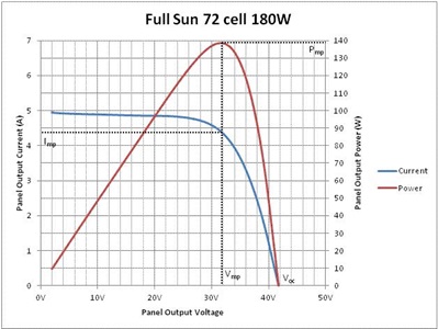

  • Proton_
  • Laatst online: 31-10 18:36
Proton_
Team Welles
Er is een hardnekkige mythe dat bij een stringomvormer elk paneel zo goed presteert als het slechtste paneel.
Dat is niet zo.
Elk paneel heeft inderdaad dezelfde stroom maar betere/meer bestraalde panelen leveren wel degelijk een hogere spanning (en dus meer vermogen) dan de mindere panelen.
Dit is eenvoudig te zien aan de power curve van een paneel; als rond het maximum power point de spanning of stroom 5% hoger of lager is, schommelt het vermogen maar hooguit +/- 2%.
Bij grotere mismatch wordt dit natuurlijk meer, maar als de MPPT van de omvormer een beetje z'n best doet dan is de meerwaarde van optimizers op een enkel dakvlak erg beperkt.
Afbeeldingslocatie: http://www.analog.com/-/media/analog/en/landing-pages/technical-articles/techniques-to-maximize-solar-panel-power-output/solar-panel-power.jpg?la=en&h=300
  • exroosje
  • Laatst online: 01-11 21:10
Goed punt, de maximale ruimte voor een paneel als de I door een andere beperkt wordt, is het verschil tussen Vmpp en Vocc. Realistisch gezien is dat max een 25%..... Maar bij Vocc is I 0, dus zover kan het niet oplopen. Maar mogelijk is een % of 10-15 wel realistisch, ruim meer als de normale paneeltoerantie in elk geval....

Wat vinden jullie van deze combi van panelen en omvormer?
En wat betreft de zeer strakke bemeting van de panelen op het dak, zien jullie daar nog problemen in?
Alle adviezen worden gewaardeerd!
Alvast bedankt.
Die LG zijn 1686 x 1016 x 40 mm
Waarom neem je dan geen kleiner paneel als het te ver uitsteekt?
"standaard maat" is 1650 x 992
Of pana hit kuro van 1590 x 1053 ?
Ondanks de waterval is er weinig mis met je configuratie. (al ben ik SMA fan)
  • Ton1969
  • Registratie: Mei 2015
  • Laatst online: 19-10 11:56
@AUijtdehaag
Ok, goed dat je dit vermeld,het is al krab bemeten met de maat 100 bij 165.
Op de site van solar bouwmarkt staat deze maat aangegeven?
Heb zojuist even bij de specificaties gekeken en zie dat ze inderdaad de maat zijn welke jij opgaf.
Heb hem zojuist even gebeld dat dit hem dus niet wordt.
De Panasonics is net een brug te ver, hij wil kiezen tussen de NSP 305 wp full black of de phono solar 300 wp.
Deze komen volgens mij goed uit de testen en zijn redelijk geprijsd.
Welke van deze 2 zou jij nemen? En is in dit geval de goodwe 3000 NS niet te krab bemeten?
Extra panelen komen er volgens hem niet.
Alvast bedankt!!

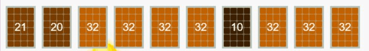

Voltage:
tigo voltage
Tigo laat dus gewoon de diodes hun werk doen. Anders dan in een string zonder optimizers is dit dus wel per paneel. Maar de Tigo optimizer doet dus blijkbaar nog gewoon z'n werk bij 10 volt. mppt is dus nog steeds per paneel.

Proton_ schreef op donderdag 11 oktober 2018 @ 15:52:
Dat is niet zo.
Elk paneel heeft inderdaad dezelfde stroom (...)
Maar dit is toch juist het dramatische er aan?
Afbeeldingslocatie: https://www.researchgate.net/profile/Anzar_Mahmood/publication/263243375/figure/fig2/AS:296423720538125@1447684330599/Voltage-Current-characteristic-curves-of-a-PV-module.png
Zo'n paneel dat in 1000W/m2 ligt wordt ineens gedwongen om van zijn IMPP(950) van ongeveer 7 Ampere naar iets van 3 Ampere (IMax(350)) te gaan. En op die I-V curve zie je dat het voltage daarbij inderdaad maar een klein beetje stijgt.
Je gaat dan van een situatie met 7A - 30V (210W; 212W in het plaatje)
Naar 3A-35V (105W).
En dat geldt dan voor alle panelen die volledig in de zon liggen, terwijl er maar 1 in de schaduw hoeft te liggen. Daar zijn die bypass diodes dan ook voor: dan maar gewoon dat (deel van dat) paneel dat in de schaduw ligt helemaal overslaan. Die 75 Watt van dat paneel dat in de schaduw ligt ben je dan dus wel kwijt. Die MPPT moet alleen zorgen dat er het maximale uit de string gehaald wordt en dat betekent onder schaduwomstandigheden dus vaak een deel van de panelen overslaan. Daar kunnen optimizers volgens mij wel degelijk mee helpen.
Dat is niet zo.

Voltage:
[Afbeelding: tigo voltage]

Eigenlijk is hetgeen je beschrijft precies wat bij mij gebeurd, maar dan met het dak van de buren op 6 meter afstand. Zie hier het plaatje wat ik ooit gemaakt heb een aantal jaren geleden (toen de derde rij nog niet aan de orde was).
shadow
Belangrijk is te weten dat de tigo's niet uit gaan bij 10 volt.

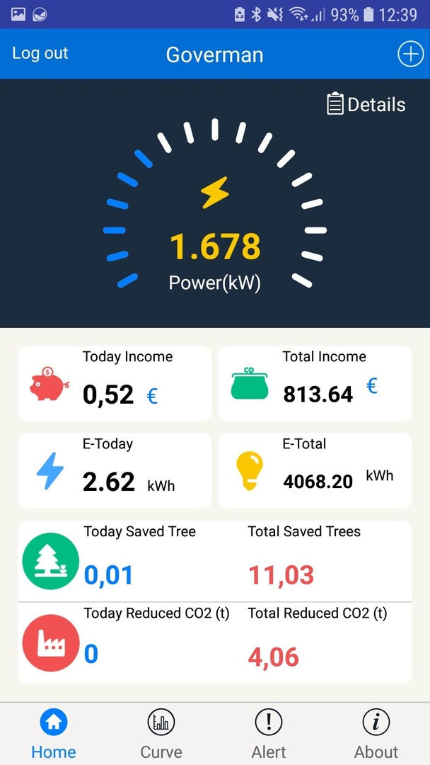

Om 12:39 is het EXACT een jaar geleden dat onze zonnepanelen voor het eerst stroom opwekten. Om 12:39 van dit jaar heb ik een screenshot gemaakt van de Omnikportal-app:
zonnestroom
Ofwel: 4068 kW opgewekt op een installatie van 4200 WP zonder optimizers (op zuidwest) met wat schaduw-effecten (m.n. in de zomerochtenden). Maar toch een rendement van 97%. Okay, wel met een uitzonderlijk mooie zomer, maar toch... Ik ben in ieder geval tevreden :)

Goverman schreef op vrijdag 12 oktober 2018 @ 12:47:
Je spreekt hier niet echt over rendement van 97%. 4200 kWh is namelijk niet het maximum wat de panelen kunnen opwekken in een jaar. In een jaar kun je in nederland ongeveer 1000 kWh opwekken met 1000 kWp. Maar dat is eigenlijk toevallig, op andere plekken op de wereld ligt dit heel anders. Maar desondanks mooie opbrengst voor het eerste jaar, Dit jaar is denk ik bijna niet te overtreffen. Maar ga niet twijfelen aan de werking van je installatie als het volgend jaar minder is.

Even hier vragen. Lijkt me beste plek:
Ik heb een solaredge installatie dus. Deze altijd uitgelezen via portaal en ook gelogd. Maar omdat deze niet zo vaak update heb ik niet een goed beeld van het echte opwek.
Nou heb ik gisteravond (uiteraard) een kWh meter opgehangen en sinds vanochtend logt ie vrolijk mee.
Maar er is een flink verschil tussen hetgeen wat solaredge zegt opgewekt te hebben en wat er door het lijntje van de kWh-meter gaat.
De kWh meter zegt 100-120 W meer te krijgen dan wat SE zegt.
Hoe komt dit? En welke moet ik nou geloven?
Afbeeldingslocatie: https://image.ibb.co/eKPc3p/Screenshot-2018-10-13-11-07-32.png

  • martijndierckx
  • Laatst online: 31-10 14:24
Bij mij liggen ze nu ... eindelijk :*) :
  • 15 x 300Wp op 45° dakhelling richting Oost
  • 15 x 300Wp op 45° dakhelling richting West
  • 10 x 300Wp op 4° dakhelling richting Zuid
De 2 schuine dakdelen hangen samen op 1 polystring (String A), de zuidstring hangt apart (String B ). Dit op een 6kVA Tripower van SMA.
Nu had ik het geluk dat de afgelopen dagen echt geweldig mooi waren (vandaag ook trouwens). Echter had ik verwacht dat ik al meteen zou gaan aftoppen, toch zeker gisteren ... Maar ik ben eigenlijk nooit boven de 4,5kW geraakt.
Ik vind het erg vreemd dat de DC curve van de B string zo plat blijft gedurende de hele dag. Ik had hier verwacht dat deze meer de vorm ging hebben van 2 bergen.
Daarnaast viel me nu net ook op dat in volle zonnige dag de panelen op het zuid maar 1333W op DC opwekken. Als je dan bedenkt dat daar eigenlijk totaal 3000Wp op ligt, is dat dan niet wat weinig?
Grafana dashboard van gisteren (nagenoeg geen vuiltje aan de lucht):
https://snapshot.raintank...xymaoqPHoKfjC9pmjvxrKwfPb
Vraag: Liggen mijn verwachtingen verkeerd? Of zit er ergens iets fout?
Thanks om effe mee na te denken.

  • _-= Erikje =-_
  • Laatst online: 13:29
Ik heb een beetje zitten puzzelen, maar ik kom er niet helemaal uit.
Deze kant van het huis zit op oost; de andere kant dus op west.
Ik kan hier wellicht 3 hele panelen op het dak kwijt (uitgaande van 165*99). 1 dakpan is ongeveer 23x30 cm dus het past vooral allemaal net niet :-D
Aan de westkant van het huis zit alleen 1 dakraampje dus daar is het wat simpeler. Eventueel zou ik nog iets op zuid op de aanbouw kunnen zetten (2,80x5,50) maar dat schiet ook nog niet echt op :/
Wellicht 3 op micro omvormers en de westkant op een string oid :/
https://imgur.com/eU7hWXW
  • _-= Erikje =-_

Lag string B tot een uur of 11 in de schaduw? je ziet dat er wel voltage was; maar pas om 1118 of zo voldoende om ook mee te gaan doen. heb je OptiTrack aanstaan?
  • martijndierckx
[message=÷]_-= Erikje =-_ schreef op zondag 14 oktober 2018 @ 14:08[/message]:
OptiTrack is enabled
Ja, die string/dat vlak lag tot 11h00 in de schaduw van het schuine "driehoekig" dak waar de panelen van OOST en WEST op liggen.

  • TweakersAddict
  • Laatst online: 20-12-2021
Ik zie hetzelfde met mijn West panelen, haalt qua generatie niet eens 45% van Oost panelen momenteel. Stand van de zon denk ik.
Martinoswebdsgn schreef op zondag 14 oktober 2018 @ 13:58:
TrinaSolar All Black 2377Wp (DC) + SMA SB 2.5 ozo | TrinaSolar All Black 1127 Wp (DC) + SMA SB 1.5 wnw | JASolar All Black 500Wp (DC) + APS YC500I wnw | In de maak: JA Solar 1231 Wp (DC) + SMA SB 1.5 wnw | OptiTrac Global Peak AAN | Kruimte iso Rc 4.41

Hoezo kan ik er 36 kwijt? Ik kom niet verder dan 24 of misschien 28.
Je hebt hetzelfde dak als ik, op die tien meter past 6×1.65 en op die zes meter past 6×0.99 .
Doordat ze schuin omhoog staan/\/\/\ werkt het smaller en kun je er precies tussendoor.

Bij de Enphase micro omvormers staat ook een vermelding van het aantal cellen dat de omvormer aan kan.
Ik heb de Panasonic HIT (96 cells) 330wp icm Enphase Q7+ (72 cells) max 400 wp gekocht. Beetje jammer dat ik dit nu pas zie haha..
Weet iemand of dit problemen oplevert of heeft dit geen mega effect?
Gaat om het voltage.
https://enphase.com/sites.../IQ7-IQ7plus-DS-NL-NL.pdf
Die kan je niet gebruiken in combinatie met 96 cells, lijkt me. Voltage te hoog van de panelen.
Bij -5 buitentemperatuur zit je al op ~60 volt (Vmpp) uit die Panasonic's en op koudere dagen loopt dat nog op.
Weet niet of openklemspanning (Voc) ook meetelt, dan ziet het er nog wat somberder uit...

Oeps foutje bedankt.... Je wilt hier niet mee experimenteren!!! Je krijgt sowieso problemen met de garantie. Dus mijn advies: omvormertjes lekker in de doos laten en heel lief vragen of je ze om mag ruilen. En dan zodra de nieuwe uit zijn, ik vermoed januari. De boel het dak op.

Te hoge spanning is een heel groot risico. Ga er maar vanuit dat ie dat niet overleeft. Meteen na aansluiten en nog voor het leveren begint staat de openklem spanning er op. En als de spanning uitvalt ook. Niet aansluiten dus.

Enphase support kan er ook nog iets over roepen. Maar feit is dat de IQ7+ niet is geoptimaliseerd voor 96 cells. En al zou die het al overleven dan heb je een niet optimaal functionerend systeem imho.

Je moet de Enphase IQ7-X hebben, die zijn voor 96 cell panelen.
