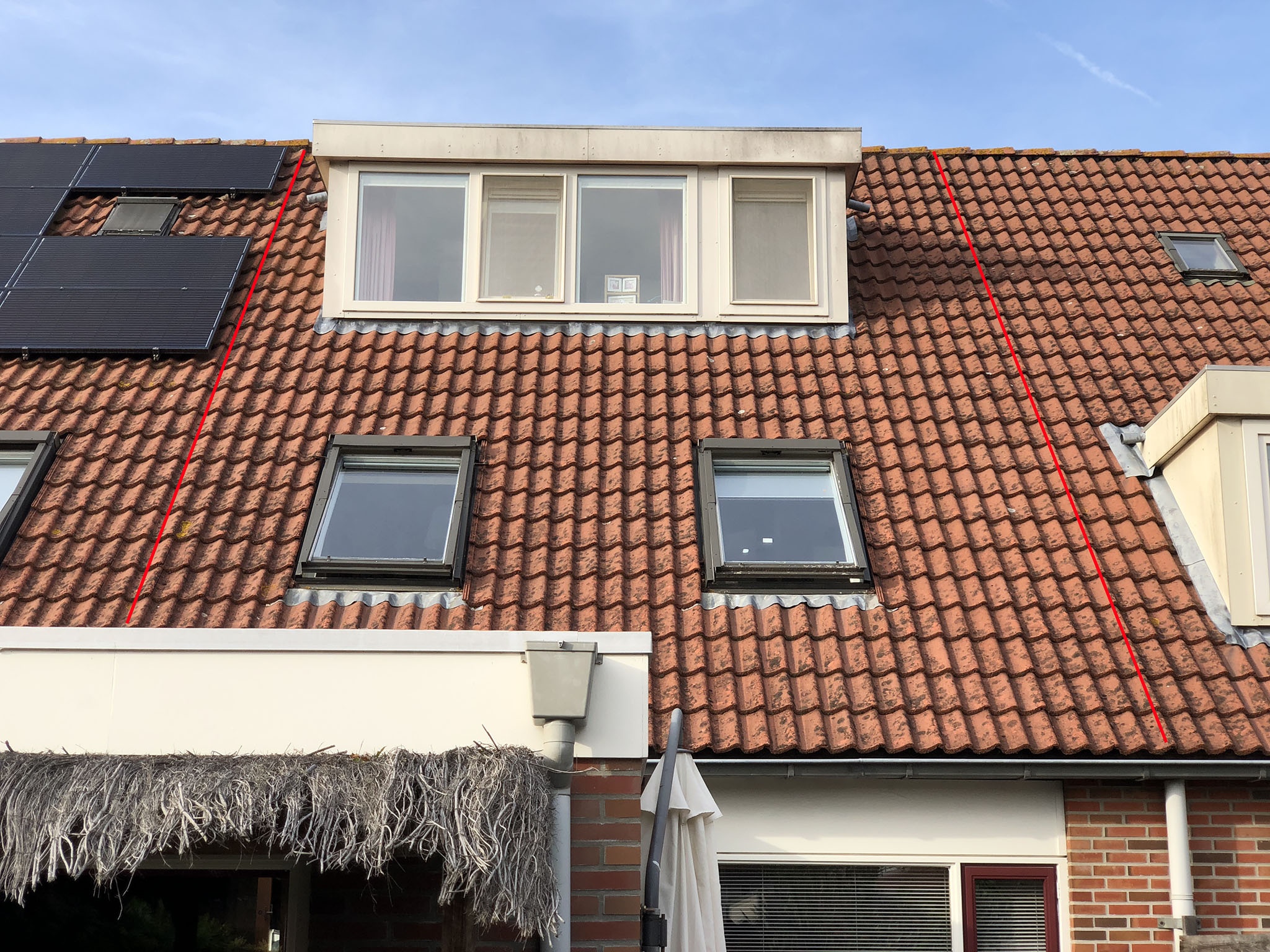

Laatste dagen ben ik mij wat meer aan het orienteren op zonnenpanelen.
Ik heb een bepaald budget over en wil dit splitsen in aflossen van de hypotheek en investeren in zonnenpanelen.
Het volgende:
Ik heb een dakkapel welke op het zuiden zit, boven de dakkapel heb ik 250cm vrij ruimte tot aan de nok.
De binnenmuren van onze woning zijn 510cm en volgens mij kan ik hier 6 panelen in landscape kwijt, of zie ik dit verkeerd?
Afbeeldingslocatie: http://i64.tinypic.com/334nu3p.jpg
Het liefst wil ik toch nog wat meer panelen kwijt, is de noordkant nog een optie? hier kan ik er gerust 10 extra kwijt maar wat levert dat op?
[ Voor 5% gewijzigd door SmoothTweaker op 07-10-2018 17:08 ]

SmoothTweaker schreef op zondag 7 oktober 2018 @ 17:05:
Klopt
Ik heb noord ook vol liggen net als een aantal anderen hier. Rendement is zo'n 60%. Of je dat het waard vind is aan jou. Panelen zijn tegenwoordig < € 100,- dus het is wel aantrekkelijker geworden om noord ook vol te leggen.
Het volgende:
9! 2x3 landscape er boven en 1x3 landscape er onder. En dan ook de N kant vol!
Ligt aan de maat van de panelen...
1x2 meter heeft je 7 stuks
Het volgende:
binnenmuren van je woning of dakkapel?
Meeste frames steken nog wat uit en is ongeveer 520 nodig.
Daarom goed kijken
Is de 250 met of zonder de rand?
Als je moet verhogen let dan ook even op de ballast.
Volgens mij kan je 2x3 landscape op schuin dak boven dakkapel ( of als 510 breed of meer 1x5 portrait op schuin)
Onder dakkapel kan ook nog?
[ Voor 7% gewijzigd door ApC_IcE op 07-10-2018 20:37 ]

  • SmoothTweaker
  • Laatst online: 31-08 22:42

ApC_IcE schreef op zondag 7 oktober 2018 @ 20:36:
Daarom goed kijken
Dit zijn slechts de binnenmuren van de woning, dakkapel is 4.20m breed.
met 520cm kom ik wel goed uit ;)
Onder de dakkapel twijfel ik over. Als ik noord gebruik heb ik sowieso al 2 trackers in gebruik. De onderste rij van de dakkapel pakt in de ochtend redelijk veel schaduw.

SmoothTweaker schreef op zondag 7 oktober 2018 @ 21:45:
Dat is nog prima om te doen.
Hoe krijg je op een dakkapel wat 420 breed is en 250 diep dan 2 x 3 landscape?
dat past niet.
Breedte tussen de binnen muren is 510... Dus het dak is dat minimaal.
Dus het dak boven de dakkapel is 250cm bij minimaal 510cm.
3x 165 is 495. Dus en zouden 3 panel in landscape naast elkaar kunnen. En er kunnen 2 panelen in de 250cm naar boven toe. Dus 6 boven de dakkapel. En 3 er onder.
Zes boven dakkapel, drie eronder met optimiser, voor de tweede aansluiting leg je er vier plat op dakkapel met hoog voltage anders niet genoeg string spanning.

ApC_IcE schreef op zondag 7 oktober 2018 @ 22:14:
dat past niet.
Ze komen boven de dakkapel (zie foto in vorige post).
Op het dakkapel hier mogen wij niets plaatsen omdat we naast een weiland wonen.

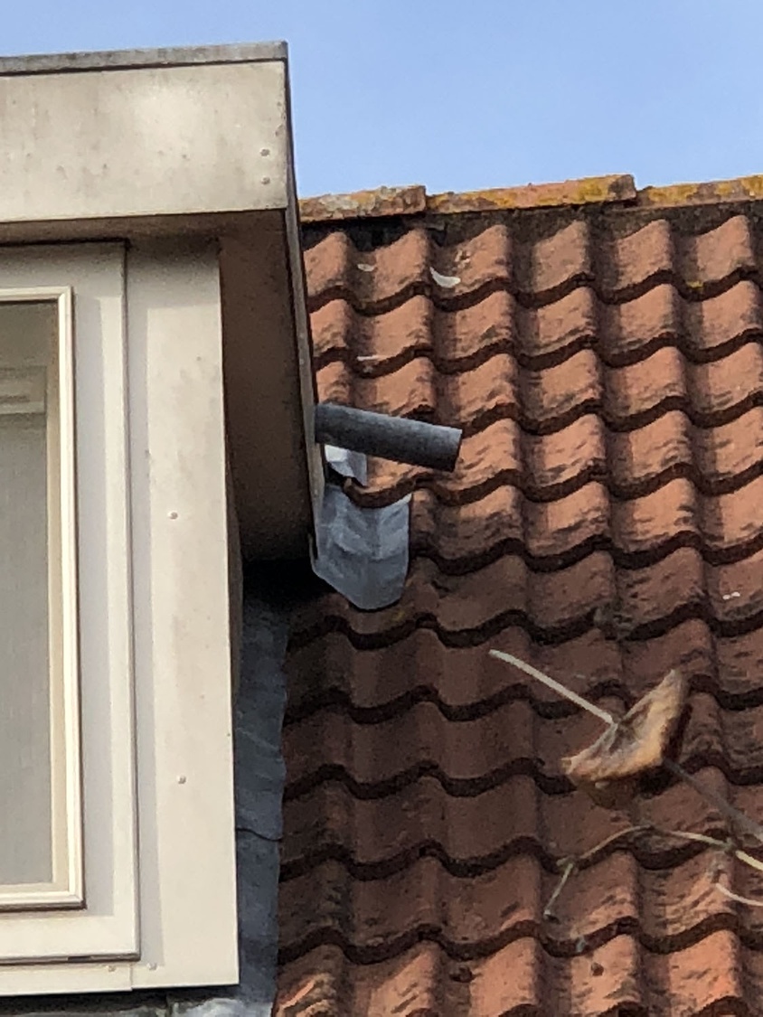

  • L201
  • Laatst online: 15-07 12:50
Ik wil eigenlijk al langere tijd zonnepanelen op ons dak. Aangezien dat puur zuid ligt kan dat prima, echter door de dakramen en dakkapel valt er wel wat ruimte weg.
Ik ben dus even benieuwd hoeveel panelen er nog wel zouden kunnen op onderstaand dak, en misschien kunnen er ook nog panelen op het dak van de dakkapel?
Dak zuidzijde
Boven de dakkapel zijn nu nog zo'n 4 dakpannen over:
Ruimte boven dakkapel
Daarnaast hebben we een uitbouw met plat dak, daar zou eventueel nog wat kunnen misschien?
Dak uitbouw
Ik heb ondertussen een aantal offertes uitgezet, maar ben ook even benieuwd naar jullie meningen/gedachten hierover.

L201 schreef op maandag 8 oktober 2018 @ 17:19:
[Afbeelding: Dak zuidzijde]
[Afbeelding: Ruimte boven dakkapel]
[Afbeelding: Dak uitbouw]

  • AUijtdehaag
@L201
Ik weet de maten niet van je schuindak.
Hoeveel liggen er bij de buren in landscape? 3?
Dan 3 landscape boven de dakkappel
5 portrait onder de dakkapel
1 portrait tussen de dakramen
2 Links en rechts portrait van de dakramen???
3 landscape onder de dakramen.
14 panelen (2x 7)
Maar wat zijn de maten van het dak? (pannen tellen en pan opmeten)
En nog een schans op je platdak. met 6 panelen in portrait (
Daar zou ik Panasonic Hit (kuro) voor nemen. 1590 x 1053
6x 59 Vmpp = 354 Vmpp
Edit: ff apart topic mag ook.
Edit2: Je nok lijkt vastgemetseld. Lastig om een haak te plaatsen (maar bij de buren is het ook gelukt)
[ Voor 16% gewijzigd door AUijtdehaag op 08-10-2018 18:00 ]

  • L201
ApC_IcE schreef op maandag 8 oktober 2018 @ 17:51:
Lees even de tekst in het roze vak onder het reageren:
[red]Let op:
Het bespreken van persoonlijke offertes zien we liever dat daar een eigen topic voor wordt gemaakt!
Je vraag sneeuwt anders waarschijnlijk onder in dit topic.
Ik wilde er juist nog geen eigen topic van maken omdat ik nog helemaal geen persoonlijke offertes heb om te gaan bespreken. Was meer benieuwd of het met ons dak wel zinvol is om te investeren.
Maar als ik dan de reactie van @AUijtdehaag zie dan is er toch best meer mogelijk dan ik eerlijk gezegd dacht (en de buren hebben er idd 3 in landscape naast elkaar, 9 in totaal dus)

  • AUijtdehaag
L201 schreef op maandag 8 oktober 2018 @ 20:50:

Nu eens bedenken welke en hoeveel panelen in wil plaatsen. Zit toch te denken om het zelf te monteren.
Kan via mijn dakkapel eenvoudig het dak op en ook een val beveiliger is zo geregeld via werk.
Het lijkt vrij simpel, is het ook zo simpel?

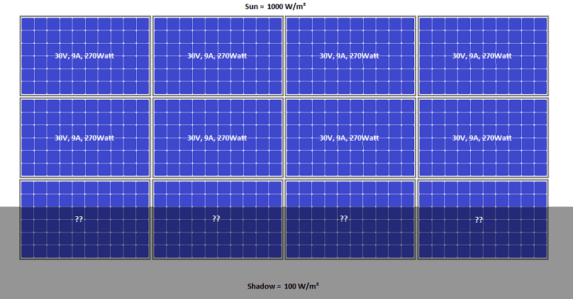

Je moet zijn conclusie wel goed lezen.
String van 10 met 4 in de zon en 6 in de schaduw performed niet goed.
Afbeeldingslocatie: https://mcelectrical.com.au/wp-content/uploads/2018/07/screen-shot-2018-07-13-at-1.01.47-pm-1024x584.png
Die levert 4 x 140 en 6 x 55 wat op in die situatie. (890 watt)
Als daar een tigo tussen die 6 panelen had gezeten zouden die 6 stuks gebypassed hebben en had je ook 4 panelen over die dan 210 watt geleverd hebben. (840 watt) dan moet wel je inverter met de spanning van 4 panelen willen werken. Tevens moet als je door redeneert met deze opzet de 4 andere panelen ook van tigo modules voorzien als de zon op de 6 panelen staat en de andere 4 in de schaduw (als voltage van 6 panelen niet genoeg zou zijn voor een inverter) edit: hij gebruikt fronius die met 80 volt kunnen werken.
Hij schrijft daar echter alleen maar dat met 60% panelen in de schaduw het systeem eigenlijk niet werkt.
Daaronder geeft hij dan aan om langere strings te maken zodat er meer panelen in de zon liggen als een oplossing hiervoor, of een optimizer die hogere DC spanning uitgeven kan.
Ander punt is de uitval, dat is wel zorgelijk als ze veelvuldig defect gaan.
Hier zitten ook wel mensen die defecte optimizers gehad hebben, dus het ligt niet zuiver aan het warme Australische klimaat zoals een commentaar suggereert.
Volgens mij moet je per situatie kijken wat voor oplossing het beste is.

jacovn schreef op woensdag 10 oktober 2018 @ 08:34:
Tigo zou in dit geval 4x210 + 6x55 = 1170 Watt geleverd hebben. Voorwaarde is wel dat de omvormer start bij laag voltage (120 v). De 6 panelen zouden in dat geval een lager voltage leveren dan de andere 4 maar wel de zelfde stroom.
Gasloos, 3600Wp Zuid, Panasonic 7K l/w warmtepomp, Skoda Elroq
Kortom het solar edge systeem is niet goed ge gedimensioneerd. (Shit in is Shit out)

  • jacovn
  • Laatst online: 10:22
reneeke1970 schreef op woensdag 10 oktober 2018 @ 13:33:
De diode van paneel gaat niet meer dicht door tigo ,hij maakt weliswaar een bypass tunnel maar hij voegt nog steeds het vermogen van het paneel toe aan de string. Zelfs panelen vol in schaduw geven nog 20/30 watt. De spanning daalt voor dat paneel dan wel naar die 3 volt zoals hierboven word berekend. Al zijn dat natuurlijk wel twee extreem uitersten, maar het kan in theorie
Ps als jij hoge spanning panelen gebruikt gewoon die 8/8/7 panelen parallel zetten met tigo op eenvoudige omvormer. Zal een stuk minder verlies geven.
1e setup wordt dit op hoogste platdak
topdak panelen
Naast het dakluik kan dan 1 paneel portret naast de oost/west panelen die in landscape liggen.
Dan zijn het Noord/Oost 9 x Panasonic N330 (hogere spanning panelen) die dan via 9x P404 units 765
volt uit kunnen geven zonder de zuid/west panelen.
Eerst komen er maar 2x8 panelen hier, en als die niet vroeg opstarten dan een extra paneel erbij voor vroeger opstarten hoop ik.
Aan de Zuid/West kant blijven er dan maar 8 over. Maar over een jaar later 7 of 14 panelen op het zijdak 60 graden erbij. Tot die tijd zal de zaak ook wel eerder afschakelen omdat ook de schaduw van dakluik over panelen zal vallen.
Wil eerst maar even controleren wanneer en waar de schaduw op het dak komt. De foto hier was 13 september 18:30
Nu komt de schaduw meer naar achter van het dak omhoog. Geen idee of er een puntje schaduw over het hoogste dak komt. Zal elke keer op dak moeten klimmen om te kijken als ik er woon :)
Foto kom van een drone van buren.
[ Voor 3% gewijzigd door jacovn op 10-10-2018 15:05 ]
  • RaymondD
  • Laatst online: 31-08 12:43
Ik ben wel erg nieuwsgierig wat er precies gebeurd met Tigo optimizers in deze situatie:
Afbeeldingslocatie: https://tweakers.net/ext/f/oUeB2XL3WytBSgRimgeHL8RL/full.png
- Gaan de bypass diodes in werking en leveren de onderste panelen 10 volt ( dat is te weinig voor een tigo optmizer): 10V, 9A = 90Watt
Risico op overheating van de bypass diodes als deze situatie veelvuldig en langdurig aanwezig is.
of
- Blijft de Tigo optimizer actief en wordt de stroom in het paneel beperkt tot 0.9 Ampere => 30V, 27 Watt. De output van de opmizer zal in dan 9 A, 3 volt zijn. In dit geval worden de bypass diodes meer beschermd. Echter niet de maximale opbrengst.
Ik wil dit heel graag weten omdat deze situatie bij mijn dak vanaf eind september tot maart voor gaat komen.

  • Laatst online: 31-08 16:49
@RaymondD interessante vraag!
Een vraag die nog wel bij mij rees n.a.v. jouw post: kan de instraling tussen eind september en maart langdurig 1000W/m2 met als resultaat een I van 9A zijn?
  • RaymondD
Cranberry schreef op woensdag 10 oktober 2018 @ 16:09:
Ik heb een 55 graden dakhoek en bij koud weer begin maart gaat het erg in die richting. Instraling in de schaduw is wel erg natte vinger werk :-)
Aanvullende vraag: Is er hier wel eens iemand geweest met defecte diodes als gevolg van schaduw? Is dat iets wat nog voorkomt bij hedendaagse panelen?
